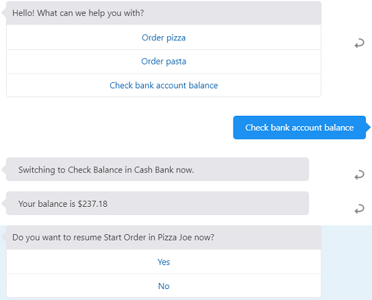

Llamada a una aptitud desde otra aptitud desde un flujo de diálogo YAML
En ocasiones, es posible que quiera que los usuarios tengan la opción de dejar temporalmente la aptitud con la que están interactuando para realizar otra tarea en una segunda aptitud dentro del asistente digital. Por ejemplo, si el usuario está interactuando con una aptitud de compra y ya ha hecho alguna elección, usted podría motrar un botón que le permitiera pasar a una aptitud bancaria (para asegurarse de que tiene suficiente dinero para la compra) y, a continuación, volver a la aptitud de compra para finalizar la orden.
Para abordar esto en un flujo de diálogo YAML, puede configurar una acción en una aptitud para iniciar la interacción con otra aptitud del mismo asistente digital y, a continuación, volver al flujo original.
Así es como funciona:
  1. Utilice el componente System.CommonResponse para presentar al usuario un botón para realizar una tarea en otra aptitud.
    El botón se basa en una acción de devolución, en la que se configura la carga útil para proporcionar una expresión que se dirige a la aptitud de destino. Lo ideal es que la expresión contenga el nombre de llamada de la aptitud de destino (es decir, una llamada explícita), con el fin de maximizar la probabilidad de que se produzca el enrutamiento a dicha aptitud. Al hacer esto, básicamente se codifica una expresión para disparar la intención deseada.

Al utilizar una llamada explícita en la variable system.text, el usuario puede ver el mensaje con ese botón dos veces:
  • Cuando se les presenta el botón para desplazarse a la otra aptitud.
  • Cuando completan el flujo en la otra aptitud.
Si no desea que el mensaje aparezca por segunda vez, utilice una llamada implícita en la variable system.text en lugar de una llamada explícita. Una llamada implícita es una expresión que coincide bastante con una aptitud determinada sin utilizar el nombre de llamada de la aptitud (o una variante del nombre de llamada con diferentes espacios o minúsculas/mayúsculas).

Siempre que la aptitud Pizza se encuentre en el mismo asistente digital que la aptitud CashBank, este es el aspecto que debería tener si se abre el asistente digital en el comprobador, se accede a la aptitud Pizza y, a continuación, se hace clic en Comprobar saldo de cuenta bancaria.
En el separador Enrutamiento del comprobador, puede ver que se ha reconocido la llamada explícita y que se le ha dado prioridad:
Más abajo, puede ver que la intención Check Balance de la aptitud Cash Bank se ha pareado:
