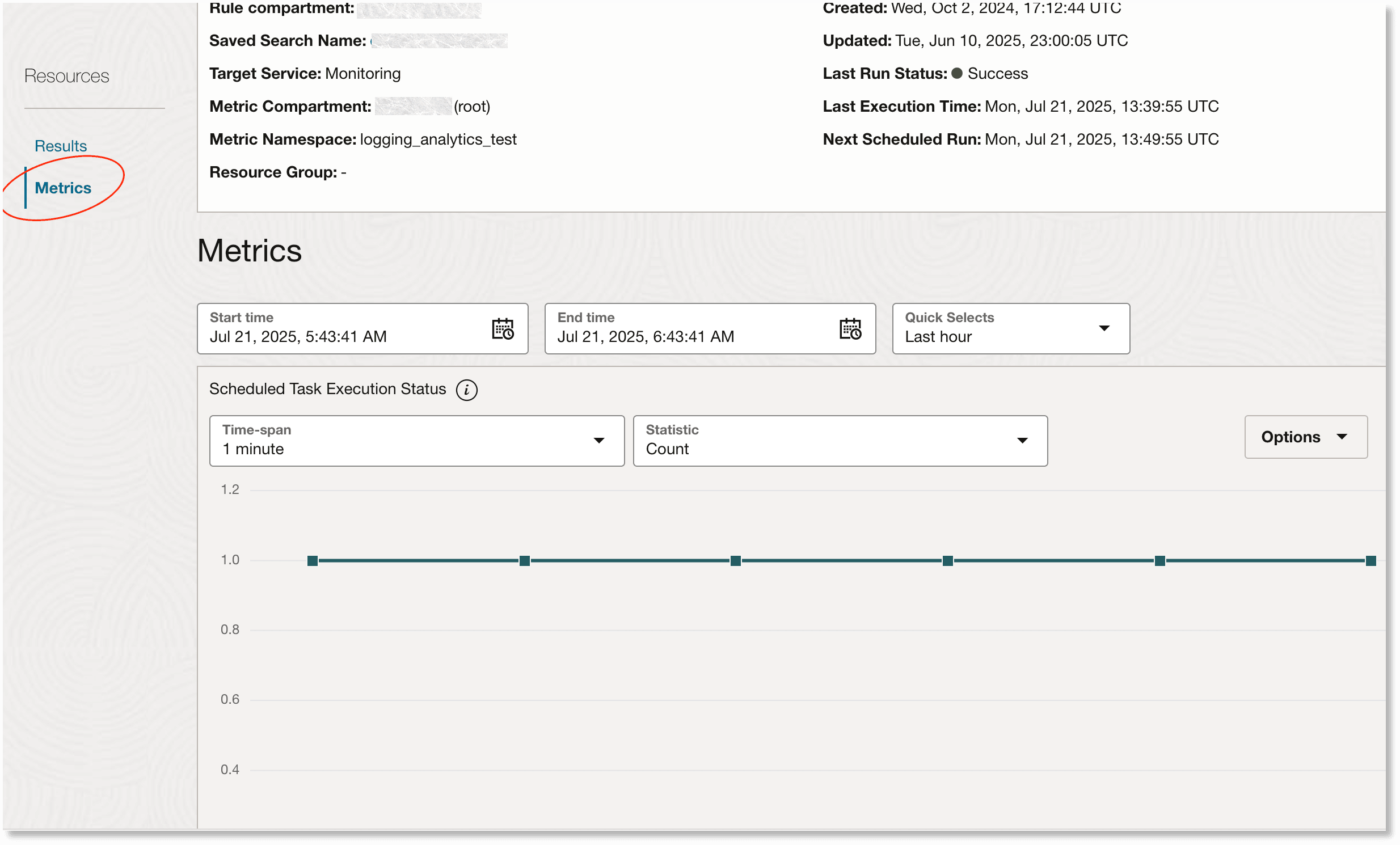

  1. Abra el menú de navegación y haga clic en Observación y gestión. En Log Analytics, haga clic en Administración.
  2. Los recursos de administración se muestran en el panel en Administración en la izquierda. Haga clic en Reglas de detección. En la página de lista de reglas de detección, haga clic en el nombre de la regla de detección de búsqueda guardada que desea abrir. Se abre la página de detalles de la regla de detección.
  3. Haga clic en Métricas. Se abre el separador Métricas.

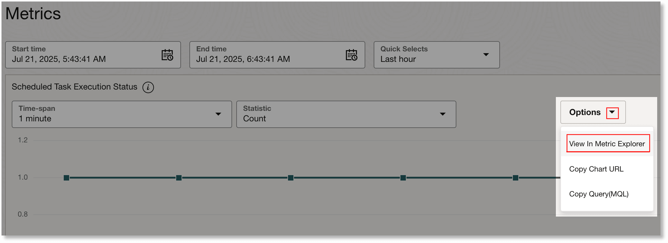

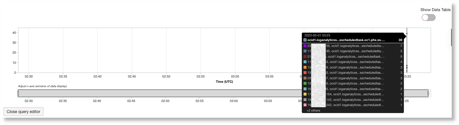

  4. Haga clic en el menú Opciones en la esquina superior derecha de la métrica Estado de ejecución de la tarea programada y seleccione Ver en explorador de métrica.
    La métrica se muestra ahora en el explorador de métricas. Aquí, puede ver el gráfico con más detalle.

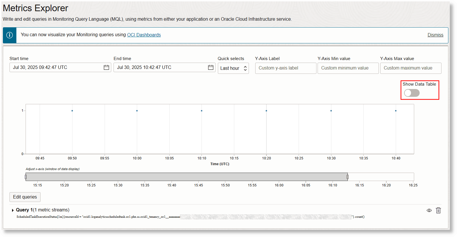

    Métricas que se muestran en el explorador de métricas

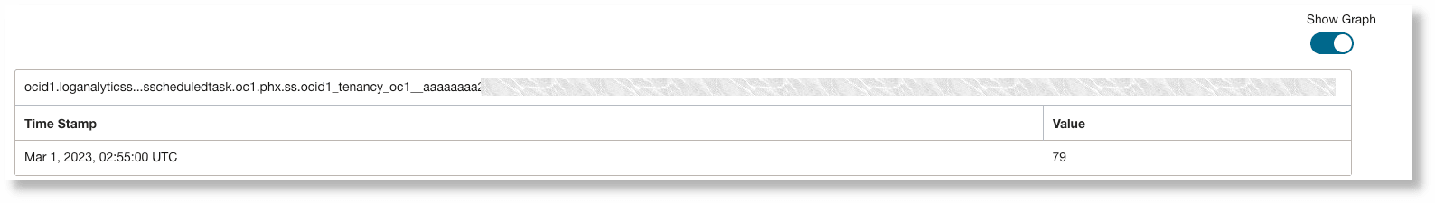

    Deslice el botón Mostrar tabla de datos para ver los detalles de las métricas:
    Métricas de estado en formato tabular

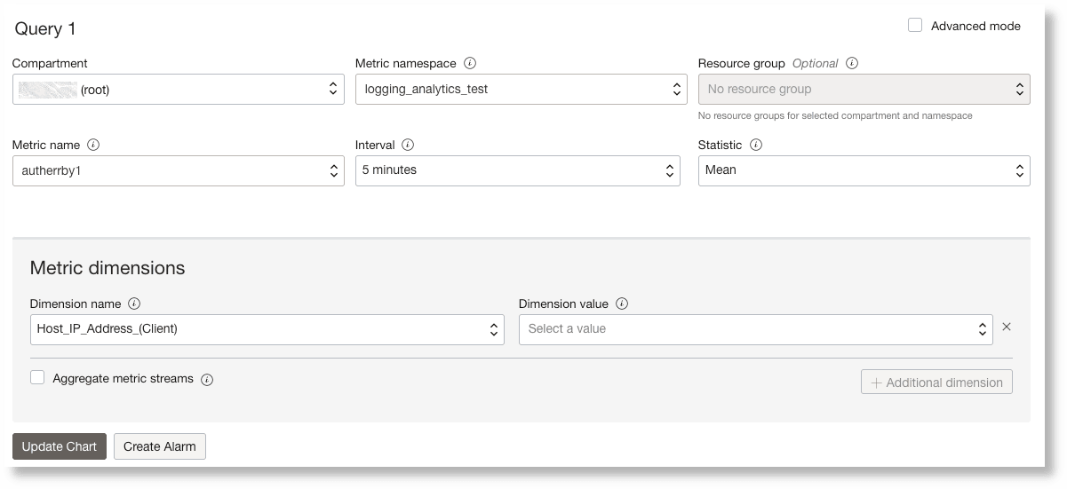

  5. Haga clic en Editar consultas y seleccione Nombre de la dimensión y Valor de la dimensión para la métrica. Puede filtrar los datos de métrica según taskResult como resultado de la ejecución de la tarea programada, Status de la ejecución de la tarea, DisplayName de la tarea, queryExecTimeRange o su ResourceId.
    Nota
    Para ver gráficos y datos tabulares desde el explorador de métricas especificando un nombre de dimensión y un valor de dimensión, evite utilizar campos que tengan paréntesis u otros caracteres especiales en el nombre. Si el campo seleccionado para el nombre de dimensión tiene caracteres especiales, cree un campo virtual con el comando eval o cambie el nombre del campo existente con el comando rename para eliminar los paréntesis o caracteres especiales. Por ejemplo, si el campo utilizado para el nombre de dimensión es Host Name (Server), puede crear un campo virtual hostname con | eval hostname=“Host Name (Server)”.
    La dimensión queryExecTimeRange es útil para determinar el tiempo que se tarda en ejecutar la consulta de tarea programada. Los valores disponibles son < 5s, >= 5s and < 10s, >= 10s and < 30s y > 30s. Normalmente, las consultas que tardan más de 30 segundos en ejecutarse se consideran costosas en términos de tiempo de ejecución. Consulte Cómo hacer que las consultas sean eficaces.
    La dimensión taskResult puede tener los valores Succeeded, Failed y Paused. La dimensión Status proporciona más detalles de taskResult. Por ejemplo, si el valor de taskResult es Paused, el valor de Status puede ser Paused by User.
    Haga clic en Actualizar gráfico para refrescar la visualización del gráfico. El gráfico ahora mostrará solo los puntos de datos para los que haya aplicado el filtro.
    Puede cambiar a la vista Tabla de datos para ver una representación tabular de los puntos de datos recopilados.
  6. Cambie el nombre de la dimensión para ver diferentes perspectivas en el gráfico.

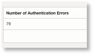

  • Considere un ejemplo en el que desee saber el número de errores de autenticación en una ejecución programada cada 5 minutos:
    Label = 'Authentication Error' | stats count as 'Number of Authentication Errors'
    Cuando se selecciona la visualización de la tabla de resumen en el explorador de logs, se muestra la siguiente salida:
    Salida del explorador de logs para la consulta
    Siempre que la tarea programada ejecute una métrica como la anterior, se publicará lo mismo en el servicio Monitoring.
    En el explorador de métricas, la métrica publicada anterior se puede ver de la siguiente manera:
    Salida de métrica para la tarea programada
    Haga clic en Mostrar tabla de datos para ver la métrica en formato tabular:
    Formato tabular de la salida de métrica para la tarea programada

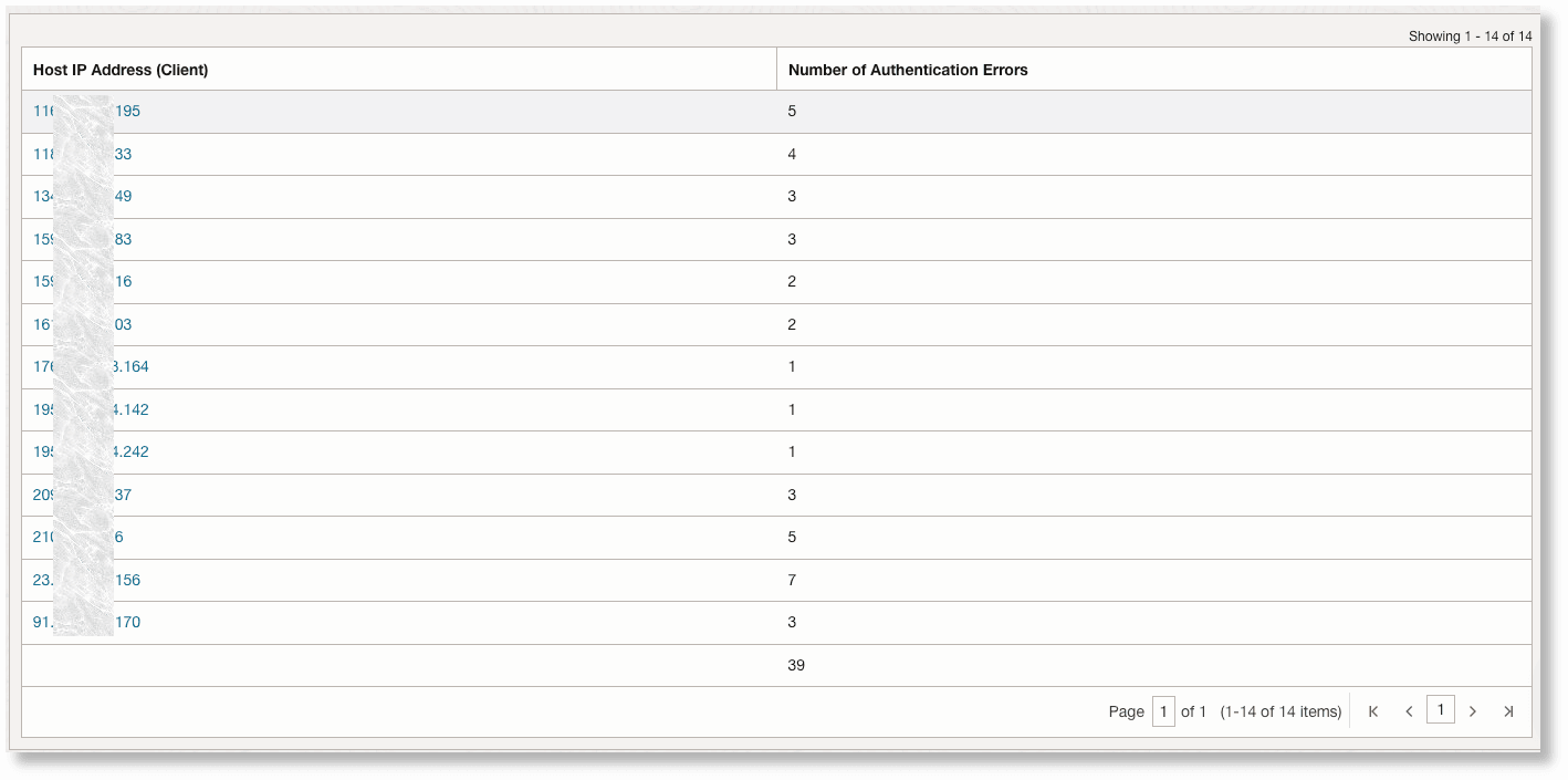

  • Si desea conocer el desglose de errores de autenticación en cada host:
    Label = 'Authentication Error' | stats count as 'Number of Authentication Errors' by 'Host IP Address (Client)'
    Utilice la visualización de resumen para obtener una vista previa del aspecto de una salida de métrica para la consulta.
    Salida de la consulta en visualización de resumen
    En la página Metric Explorer, el mismo gráfico de métricas por IP de host tiene el siguiente aspecto:
    Salida de la métrica por IP de host
    Para ver el número por IP de host, especifique el nombre de dimensión de métrica como Host_IP_Address_Client y desactive la casilla de control Agregar flujos de métricas:
    Cuadro de diálogo para seleccionar el nombre de dimensión de métrica
