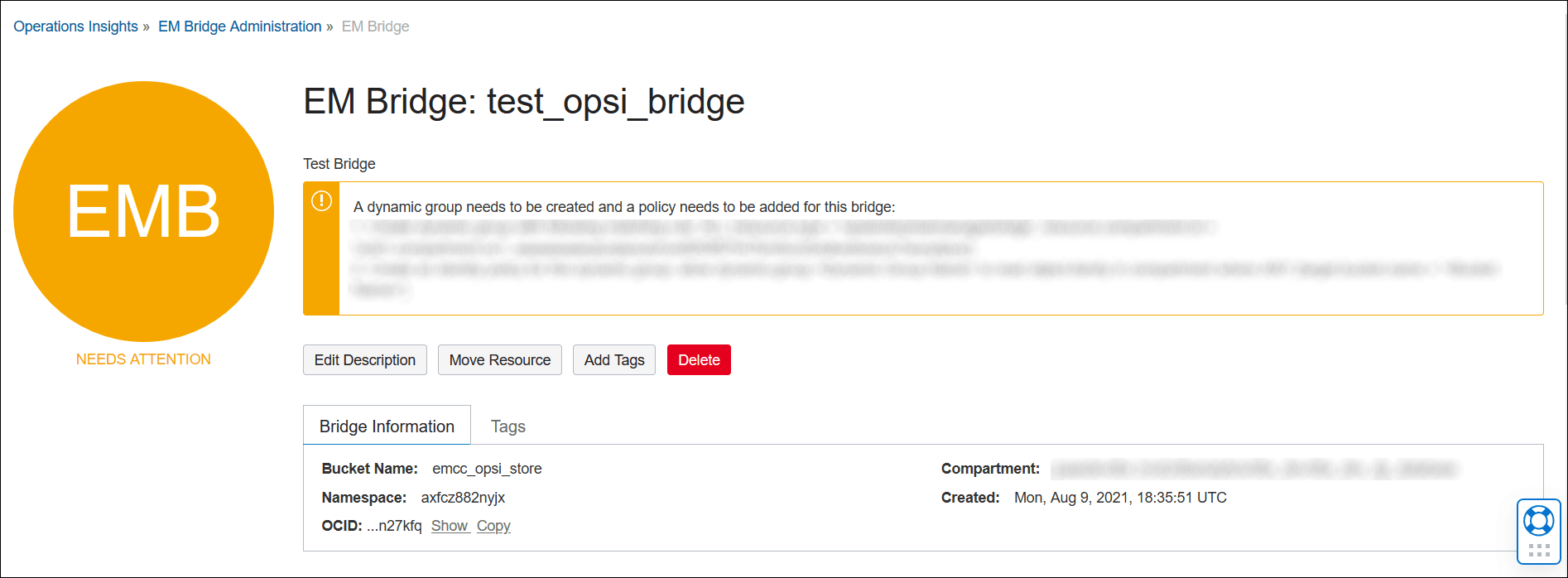

  2. Vaya a la interfaz de usuario de Administración del puente de EM para ese puente y compruebe su estado.
    1. Si el estado es PRECISA ATENCIÓN, consulte la política que se muestra en la interfaz de usuario y agregue la política adecuada para que el estado del puente de EM sea ACTIVO.
      En la imagen se muestra la información de la política.

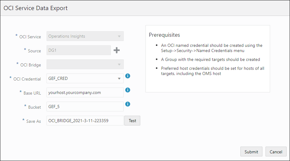

  4. En la consola de Enterprise Manager, compruebe la conectividad del puente de OCI mediante los pasos descritos en el Paso 1: Exporte los datos de Enterprise Manager a OCI.
    Haga clic en Probar para comprobar la conectividad del puente de OCI para el puente correspondiente.
    En la imagen se muestra cómo comprobar la conectividad del puente de OCI.
  5. Si falla la prueba del puente de OCI, actualice la credencial de OCI según corresponda para que Enterprise Manager tenga acceso al bucket de Object Storage proporcionado.

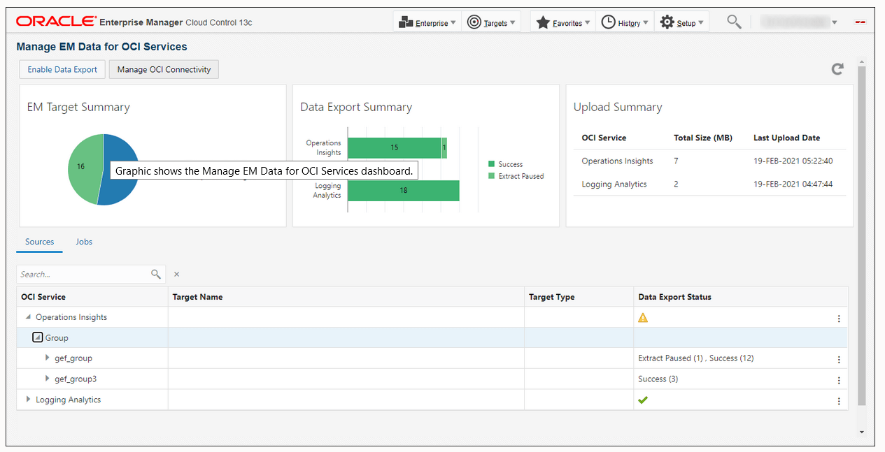

  6. Si la prueba del puente de OCI se realiza correctamente, compruebe el estado de carga de datos para el servicio Ops Insights siguiendo los pasos descritos en Ver el estado de carga de los datos de un servicio.
    En la imagen se muestra el panel de control Gestionar datos de EM para servicios de OCI.

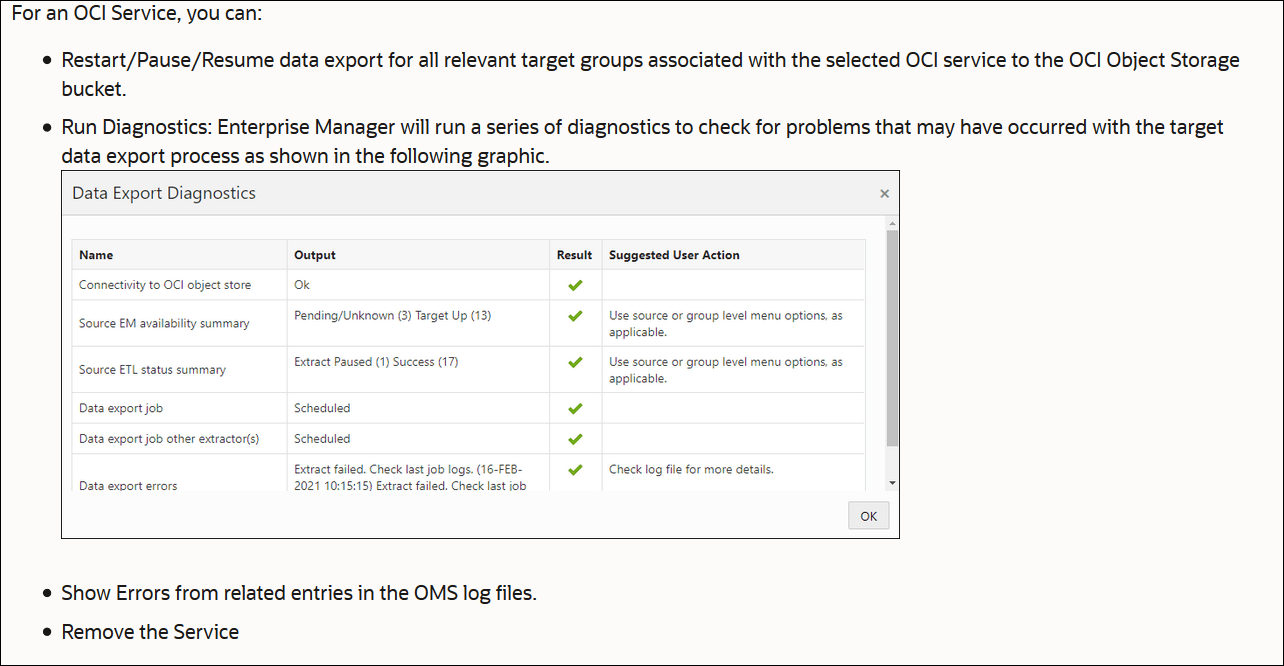

  7. Seleccione el servicio Ops Insights y Ejecutar diagnósticos en el menú para obtener el informe general.
    En la imagen se muestra un informe de diagnóstico de ejemplo.
  8. Para un grupo/destino, con problemas aparentes (como se muestra en la interfaz de usuario), puede seleccionar Mostrar errores para obtener información detallada sobre ese error.
    Si el error muestra que el destino o el agente está caído, puede reiniciar el destino o el agente desde la consola de Enterprise Manager.

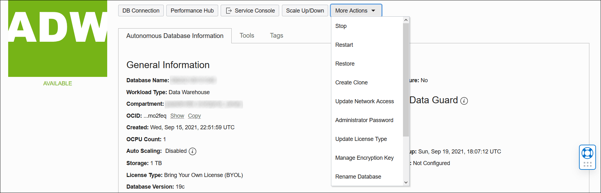

Solución de problemas de flujo de datos de destino de base de datos de IA autónoma
  1. Obtenga el OCID de la base de datos de IA autónoma para el que se está produciendo la demora obteniendo el valor de la dimensión sourceIdentifier de la alarma.
  2. Vaya a la consola de la interfaz de usuario de la base de datos de IA autónoma de esa base de datos y compruebe su estado.
    Si su estado es PARADO, inicie la base de datos.

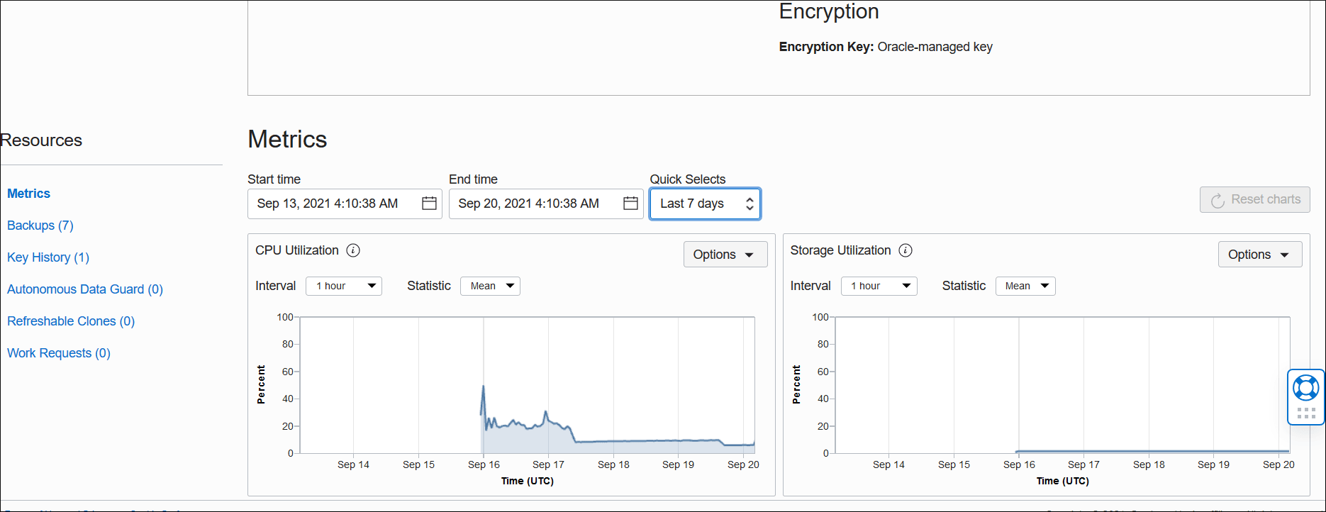

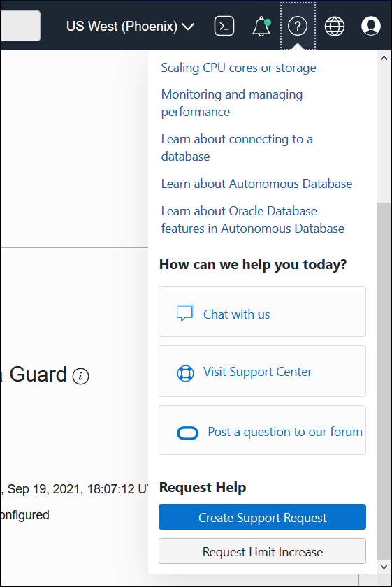

  3. Compruebe la sección Métricas de la página inicial de Autonomous AI Database y vea los últimos 7 días de datos.
    Si los gráficos no muestran datos de los últimos 2 días, cree una solicitud de soporte en la que explique que no ve datos en los gráficos de métricas de esa base de datos de IA autónoma específica.

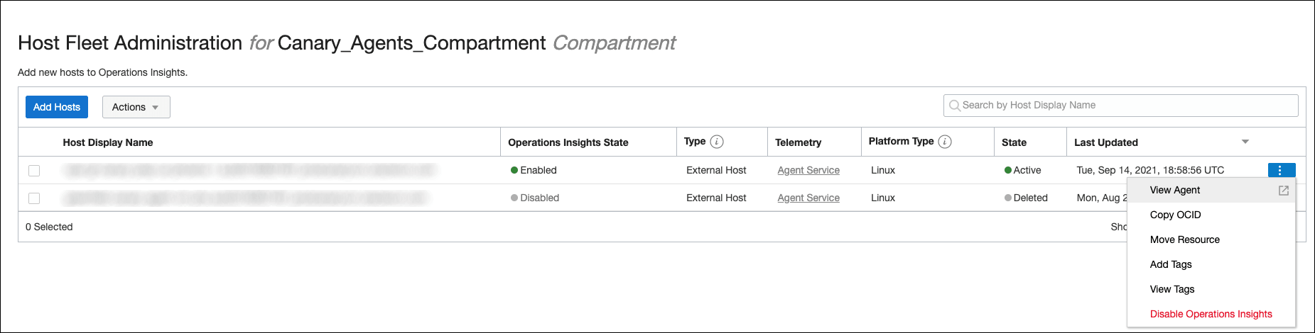

El recurso de host se muestra como necesita atención
Los recursos de host activados para Oracle Cloud Agent (OCA) se muestran como Necesita atención al revisar la página del conjunto de hosts. Al revisar los agentes de Oracle Cloud (OCA) en las instancias, se están ejecutando; sin embargo, al revisarlos en Observability & Management y seleccionar Agentes, estos no están visibles. Este error se debe a problemas de permisos o permisos insuficientes para crear directorios o archivos en la ruta de acceso /var/lib/oracle-cloud-agent/plugins/.
Para solucionar este problema, siga estos pasos:
