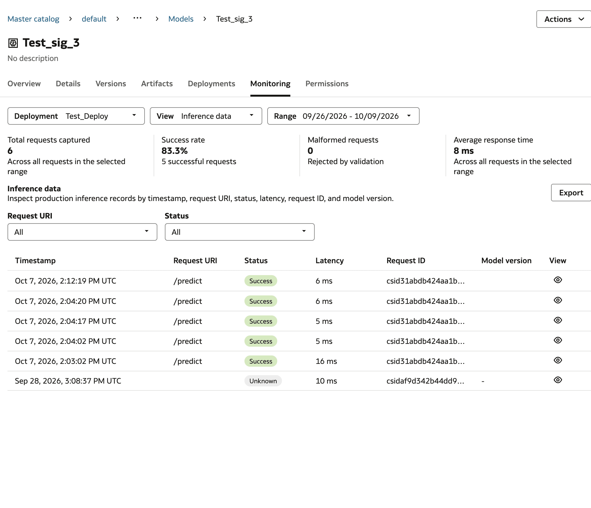

Supervisión
En el separador Supervisión, puede ver los datos de inferencia y los logs de los modelos. Puede utilizar los menús desplegables para filtrar despliegues y rangos de fechas específicos, acotar los datos de inferencia mostrados por URI o estado de solicitud y acotar los logs por ID de solicitud.
Página Models abierta al separador Monitoring.
Puede exportar una copia de los logs de inferencia mostrados haciendo clic en Exportar.

Ver detalles de supervisión de modelo
Puede ver un historial de datos de inferencia y logs para un modelo.
  1. En la página inicial, haga clic en Catálogo maestro. Vaya al esquema por defecto del catálogo por defecto y haga clic en Modelos.
  2. Haga clic en el nombre del modelo para el que desea ver un historial de datos de inferencia y logs.
  3. Haga clic en el separador Supervisión.
  4. Utilice el menú desplegable Ver para cambiar entre datos de inferencia y logs.
  5. En la columna Acciones, haga clic en Icono Ver detalles Ver detalles para ver los detalles específicos de ese elemento.
  6. Opcional: haga clic en Exportar para crear una copia de los logs de inferencia como JSON en el espacio de trabajo. Seleccione la ubicación, introduzca el nombre del archivo y, a continuación, haga clic en Exportar.
