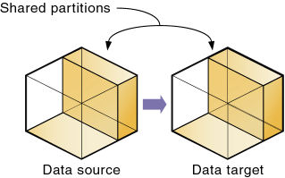

Figura 9-2 Origen de Datos y Destino de Datos
En esta imagen se muestran las particiones compartidas en el origen de datos y el destino de datos.
Una base de datos de Essbase puede contener muchas particiones, así como datos que no se comparten con ninguna otra base de datos de Essbase. Puede definir particiones entre las siguientes bases de datos:

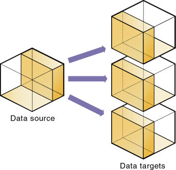

Una base de datos puede servir como origen de datos o destino de datos para varias particiones. Para compartir datos entre varias bases de datos, cree varias particiones, cada una con el mismo origen de datos y un destino de datos diferente, como se muestra a continuación:
Figura 9-3 Datos Compartidos en Varios Destinos
En esta imagen se muestra un origen de datos con varios destinos de datos.
