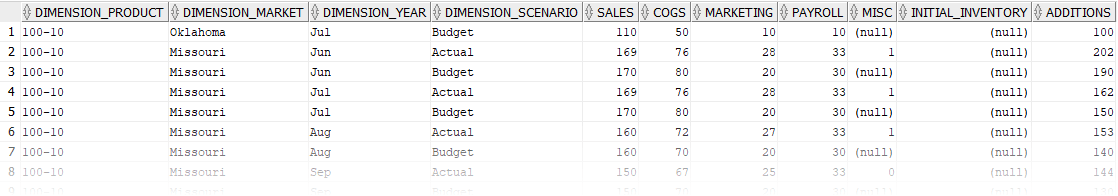

A continuación se muestra un ejemplo de una tabla en la que se ha girado el tamaño de medidas, lo que significa que esta es la dimensión dinámica. La dimensión de giro afecta a la forma de la tabla de hechos, ya que los miembros almacenados de esa dimensión pasan a ser cabeceras de columna: SALES, COGS, MARKETING, PAYROLL, MISC, INTITIAL_INVENTORY y ADDITIONS.
Tabla de hechos con datos y metadatos desnormalizados
