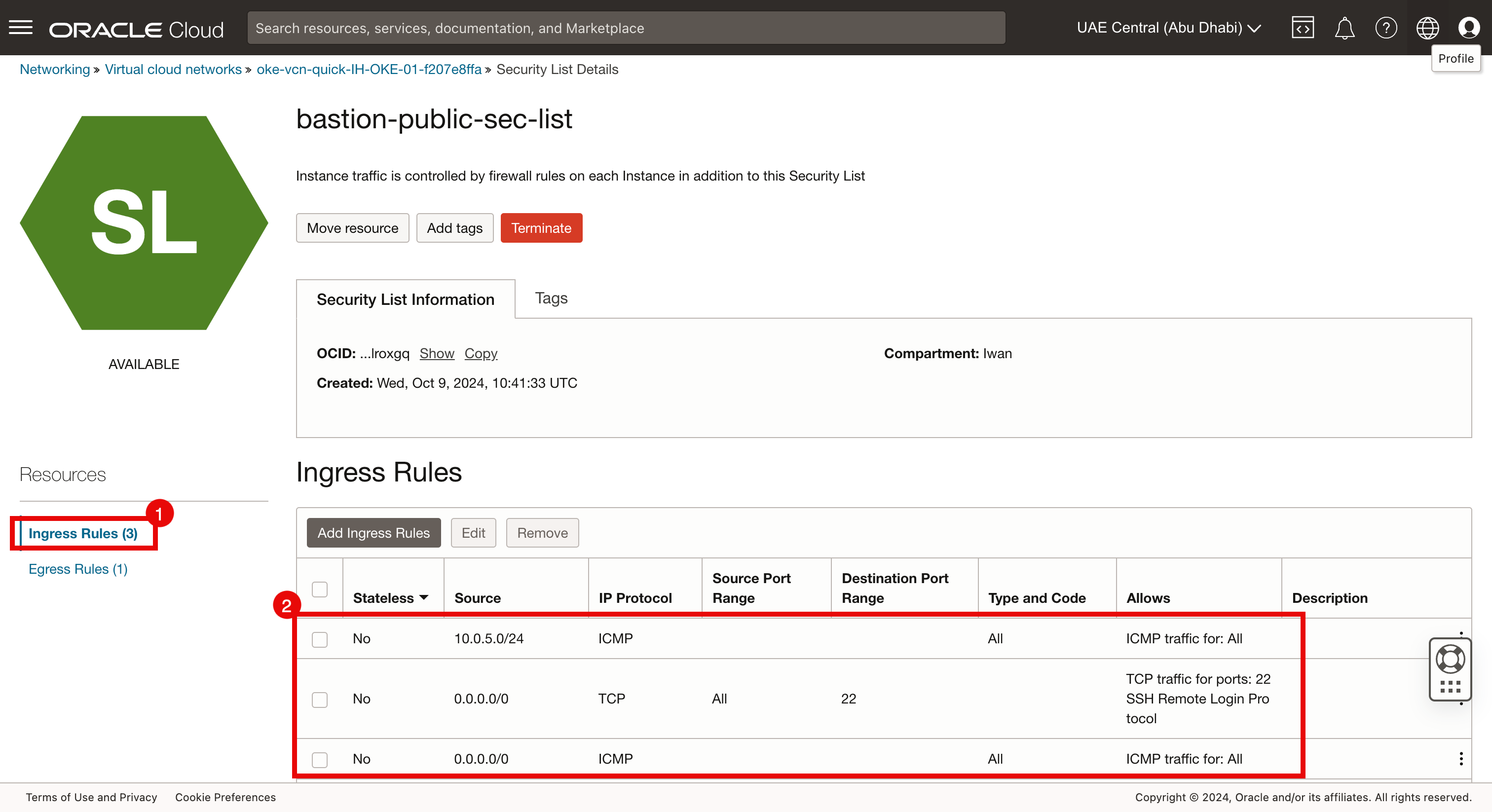

Tarea 2.2: Creación de una seguridad bastion-public-sec-list con reglas de entrada y salida
Haga clic en Crear lista de seguridad.
- Introduzca un nombre de lista de seguridad.
- Haga clic en + Otra regla de entrada.
Introduzca la siguiente información para la regla de entrada 1.
- Tipo de origen: introduzca CIDR.
- CIDR de origen: introduzca el origen que será la subred de la instancia de bastión (
10.0.5.0/24). - Protocolo IP: introduzca ICMP.
Introduzca la siguiente información para la regla de entrada 2.
- CIDR de origen: introduzca el origen para que sea todo (
0.0.0.0/0). - Protocolo IP: introduzca TCP.
- Rango de puertos de destino: introduzca 22.
Introduzca la siguiente información para la regla de entrada 3.
0.0.0.0/0). - Protocolo IP: introduzca ICMP.
- Haga clic en + Otra regla de salida.
Introduzca la siguiente información para Regla de salida 1.
- Tipo de destino: introduzca CIDR.
- CIDR de destino: introduzca el origen para que sea todo (
0.0.0.0/0). - Protocolo IP: introduzca Todos los protocolos.
- Haga clic en Crear lista de seguridad.
Tenga en cuenta que se ha creado la nueva lista de seguridad, haga clic en la lista de seguridad y verifique las reglas.
- Haga clic en Reglas de entrada.
- Tenga en cuenta que las reglas están presentes.
- Haga clic en Reglas de salida.
- Tenga en cuenta que la regla está presente.

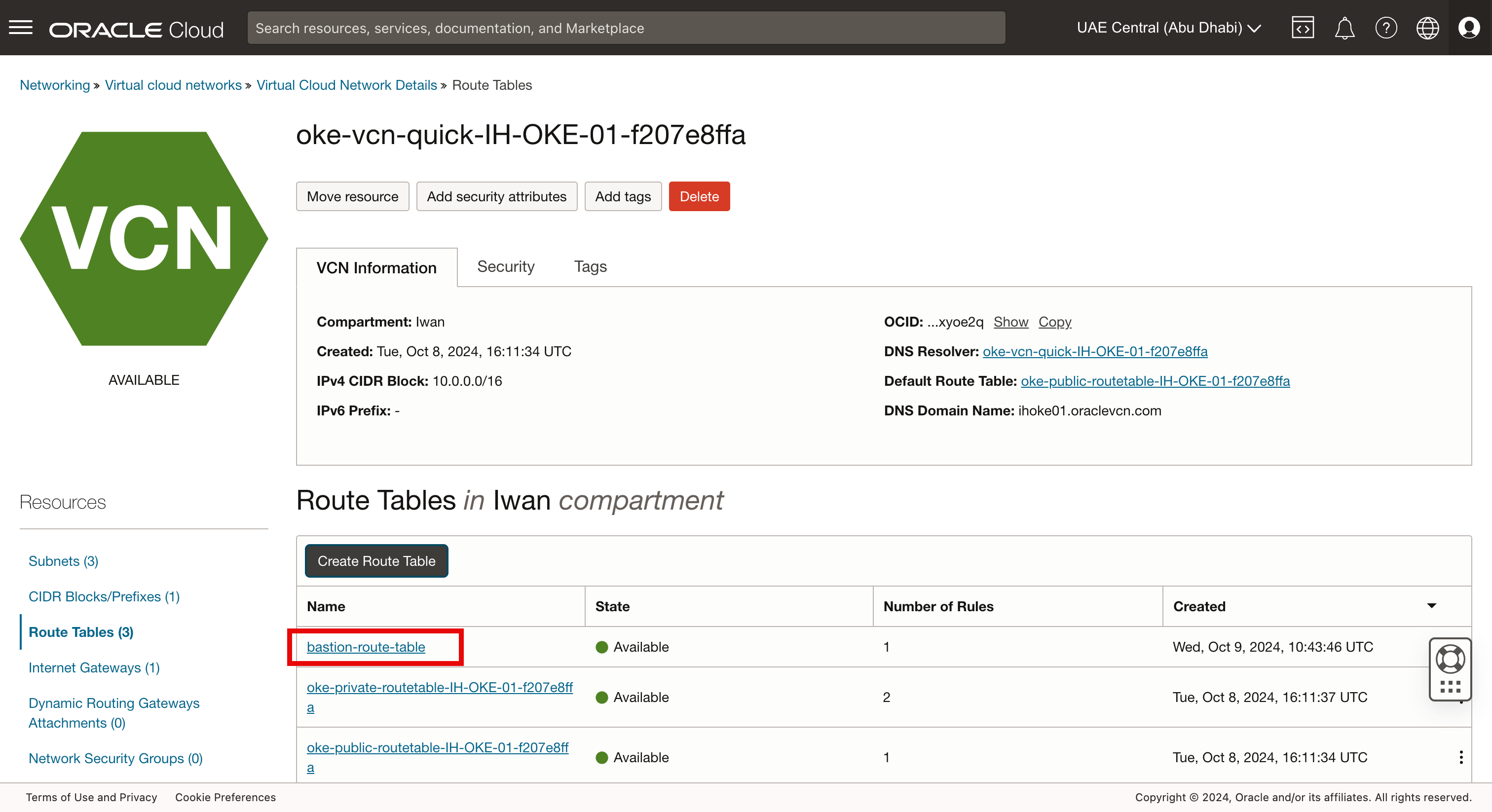

Tarea 2.3: Creación de bastion-route-table con gateway de Internet para agregarlo a la instancia de Bastion para el acceso a Internet
Nota: Asegúrese de que ha creado un gateway de Internet en la VCN.
Vaya a la página Detalles de redes virtuales en la nube.
- Haga clic en Tablas de rutas.
- Haga clic en Crear tabla de rutas.
- Introduzca un Nombre.
- Haga clic en + Otra regla de ruta.
En la sección Regla, introduzca la siguiente información.
- Tipo de objetivo: seleccione Gateway de internet.
- bloque de CIDR de destino: introduzca
0.0.0.0/0. - Destino de gateway de Internet: seleccione el gateway de Internet existente.
- Haga clic en Crear.
Tenga en cuenta que se ha creado la nueva tabla de rutas, haga clic en la tabla de rutas y verifique las reglas.
- Haga clic en la VCN para volver a la página de la VCN.

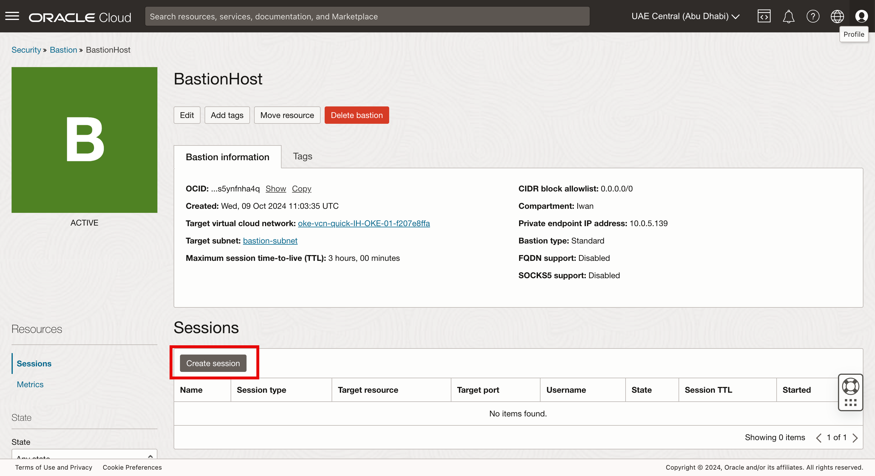

Vaya a Identidad, Seguridad y haga clic en Bastión.
- Haga clic en Crear bastión.
Introduzca la siguiente información.
- Nombre de bastión: introduzca un nombre.
- Red virtual en la nube de destino: seleccione la VCN en la que están presentes la instancia bastión y el cluster de Kubernetes.
- Subred de destino: seleccione la subred en la que se encuentra la instancia de bastión.
- Lista de permitidos del bloque de CIDR: seleccione una lista de permitidos. Para permitir todo, utilice
0.0.0.0/0. - Haga clic en Crear bastión.
Tenga en cuenta que el estado del bastión es Creando.
- Después de unos minutos, el estado del bastión cambiará a Activo.
- Haga clic en el bastión.
Haga clic en Crear sesión.
- Tipo de sesión: seleccione Sesión de SSH gestionada.
- Nombre de sesión: introduzca un nombre.
- Nombre de usuario: introduzca el nombre de usuario de la instancia de bastión.
- Instancia informática: seleccione la instancia de bastión creada en la tarea 2.6.
- Agregar clave SSH: seleccione Seleccionar archivo de clave SSH.
- Haga clic en Explorar.
- Asegúrese de seleccionar la clave pública de la instancia de bastión creada en la tarea 2.6.
- Haga clic en Crear sesión.
Nota: En este ejemplo, estamos utilizando el mismo par de claves SSH que hemos utilizado para la instancia de bastión por motivos de simplicidad. Le sugerimos que cree o utilice un par de claves diferente del que utilizó para la instancia del bastión.
