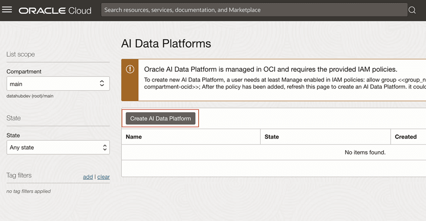

  1. Dans la section Accueil d'OCI, cliquez sur Analyse et intelligence artificielle.
  2. Cliquez sur Inventaires de plate-forme de données pour l'IA.
    Écran des ateliers de plate-forme de données d'intelligence artificielle avec le bouton Créer un atelier de plate-forme de données d'intelligence artificielle mis en surbrillance
  3. Cliquez sur Créer l'atelier Plate-forme de données d'IA. L'atelier de plate-forme de données d'Oracle AI Data Platform Workbench vérifie que toutes les politiques IAM requises sont en place.

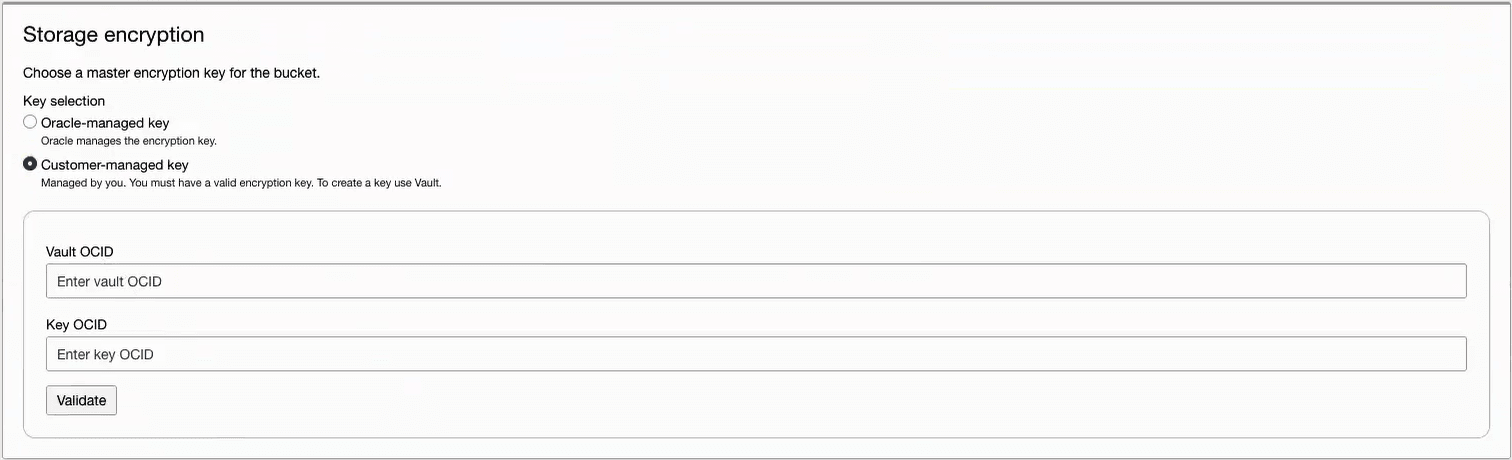

  6. Indiquez si les clés de chiffrement sont gérées par Oracle (paramètre par défaut) ou par le client.
    • La clé gérée par Oracle est l'option par défaut et ne nécessite aucune configuration de chambre forte supplémentaire.
    • La clé gérée par le client est l'option à sélectionner si votre organisation nécessite un contrôle direct sur le cycle de vie et la rotation des clés. Vous devez fournir l'OCID de la chambre forte et l'OCID de la clé pour votre clé de chiffrement. Cliquez sur Valider pour confirmer que les OCID fournis sont valides.
    Étape de chiffrement du stockage de Create AI Data Platform Workbench. La clé gérée par le client est sélectionnée.
