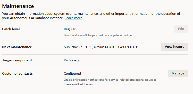

La page Détails de la base de données d'intelligence artificielle autonome affiche le champ Niveau de correctif et le champ Prochaine maintenance qui incluent la date et l'heure de la fenêtre de maintenance à venir; la date est mise à jour automatiquement lorsque la prochaine fenêtre de maintenance est programmée. Le lien Voir l'historique fournit des détails sur la maintenance passée. Le champ Composant cible affiche le composant à mettre à jour dans la fenêtre de maintenance suivante.
Une description de adb_patch_level.png suit
Lorsque Autonomous Data Guard est activé, la console affiche également les informations de maintenance d'une base de données de secours locale.
La zone Maintenance contient les informations suivantes :
Champ de maintenance Description
Niveau de correctif
Affiche le niveau de correctif pour l'instance. Il existe deux options de niveau de correctif : Standard et Anticipé. Cliquez sur Modifier pour gérer les paramètres de niveau de correctif.
Pour plus d'informations, voir Définir le niveau de correctif.
Spécifie la période pour la prochaine fenêtre de maintenance programmée. Cliquez sur Voir l'historique pour voir les détails de la maintenance passée.
Pour plus d'informations, voir Voir l'historique des événements de maintenance.
Composant cible
Répertorie les composants cibles pour la fenêtre de maintenance à venir. Voici les valeurs possibles :
  • Base de données : lorsque le correctif s'applique au répertoire de base et aux exécutables de la base de données.
  • Dictionnaire : lorsque le correctif s'applique au dictionnaire de données et à Oracle APEX.
  • Infrastructure : lorsque le correctif s'applique au matériel Exadata ou à Grid Infrastructure.
Prochaine maintenance (pair local) Spécifie la période de la prochaine fenêtre de maintenance programmée pour une base de données de secours Autonomous Data Guard locale. Cliquez sur Voir l'historique pour voir les détails de la maintenance passée.
Composant cible (pair local)
Répertorie les composants cibles pour la fenêtre de maintenance à venir dans Autonomous Data Guard. Voici les valeurs possibles :
Contacts chez le client
Lorsque les contacts du client sont définis, Oracle envoie des avis aux adresses de courriel spécifiées pour les problèmes liés au service Autonomous AI Database.
Pour plus d'informations, voir Voir et gérer les contacts du client pour les problèmes opérationnels et les annonces.

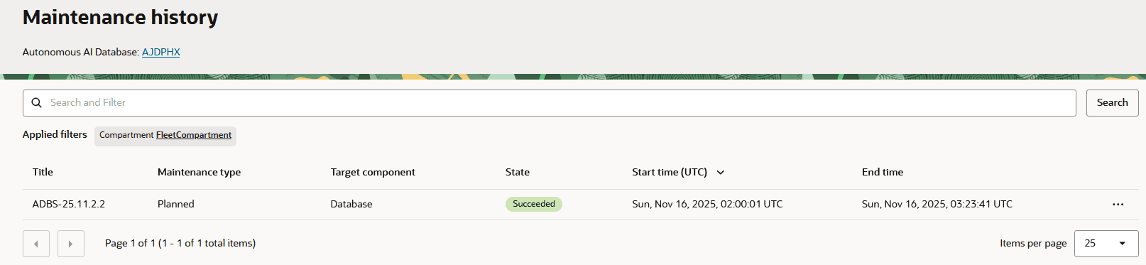

Pour voir l'historique de maintenance, procédez comme suit :
  1. Dans la page Détails de la base de données de l'IA autonome, sous Prochaine maintenance, cliquez sur Voir l'historique.
  2. La console Oracle Cloud Infrastructure affiche la page Historique de maintenance.
  3. (Facultatif) Utilisez le sélecteur Rechercher et filtrer pour filtrer les événements par état.
    Par exemple, si vous sélectionnez Réussite, la page Historique de maintenance affiche uniquement les événements de maintenance dont l'état est Réussite.
    Une description de adb_maintenance_history.png suit
    La page Historique de maintenance affiche les détails de chaque événement de maintenance, notamment :
Champ Description
Titre Nom de l'événement de maintenance.
Type de maintenance Planifié ou non planifié.
Composant cible Type de la ressource sur laquelle l'événement de maintenance se produit : Base de données, Dictionnaire ou Infrastructure.
État Réussite, Échec ou En cours.
Date et heure de début Heure de début de la maintenance.
Heure de départ Heure de fin de la maintenance.
Note
Note : L'historique des événements de maintenance est disponible à partir des événements de maintenance postérieurs à février 2021.
