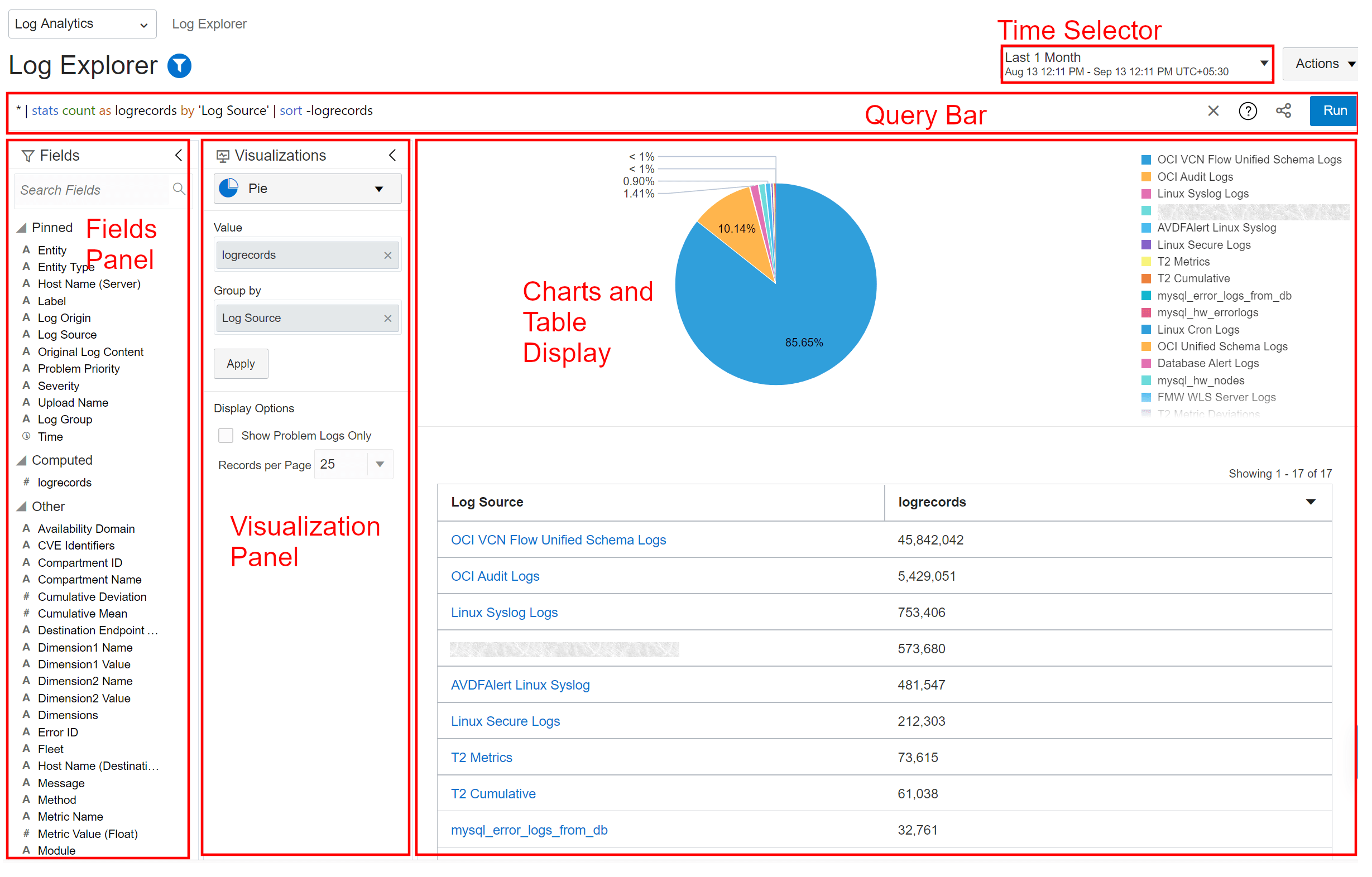

Familiarisez-vous avec Log Explorer
Pour accéder à l'explorateur de journaux, ouvrez le menu de navigation et cliquez sur Observabilité et gestion. Sous Log Analytics, cliquez sur Explorateur de journaux.
Explorateur de journaux Logging Analytics
  • Champs : Vous pouvez filtrer les journaux à l'aide des champs des messages de journal. Les champs sont placés dans des seaux épinglés, calculés et autres en fonction de votre utilisation. Utilisez le bouton fléché en haut du panneau pour contracter le panneau pour la gestion de l'espace de l'interface utilisateur. Pour en savoir plus sur la façon de filtrer les journaux à l'aide de champs, voir Filtrer les journaux par attributs épinglés et champs.
  • Visualisations : Utilisez ce panneau pour sélectionner le type de visualisation qui correspond le mieux à vos besoins. Utilisez le bouton fléché en haut du panneau pour contracter le panneau pour la gestion de l'espace de l'interface utilisateur. Voir Sélectionner le type de visualisation.
    En outre, vous pouvez sélectionner parmi les options disponibles dans le panneau pour modifier votre vue des graphiques et du tableau.
  • Graphiques et table : La visualisation que vous sélectionnez dans le panneau précédent s'affiche ici. Pour obtenir des conseils sur l'optimisation de la vue, voir Personnaliser la visualisation et Conseils importants pour l'utilisation de l'explorateur de journaux et des visualisations.
  • Barre d'interrogation : Créez votre interrogation personnalisée pour filtrer les journaux et forer jusqu'à des enregistrements de journal spécifiques. Voir Recherche d'interrogation.
    Cliquez sur l'icône d'aide Icône d'aide sur l'interrogation dans la barre d'interrogation pour utiliser l'Assistant Aide sur les interrogations et apprendre rapidement à écrire des interrogations et pour un vaste ensemble d'exemples d'interrogations à des fins d'analyse avancée. Voir Utiliser l'Assistant Aide sur les interrogations.
  • Sélecteur de temps : Utilisez le sélecteur de temps pour sélectionner l'intervalle de temps dans lequel les journaux ont été collectés. Utilisez les flèches pour déplacer l'heure à gauche ou à droite. Votre sélection actuelle de temps détermine la durée décalée. Par exemple, si votre sélection courante est Last 60 mins, la durée décalée est de 60 minutes. Si vous utilisez Last 24 hours, la durée décalée est de 24 heures.
Utilisez le filtre d'étendue icône de filtre dans le coin supérieur gauche de l'explorateur de journaux pour définir le contexte global des ressources telles que le compartiment, la région et les entités du groupe de journaux. Ce contexte est mis à jour lorsque vous passez d'un tableau de bord à un explorateur de journaux.

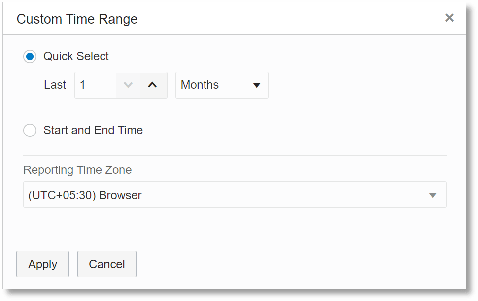

  2. Sélectionnez l'intervalle de temps Dernier mois.
    Sélecteur de temps dans l'explorateur de journaux

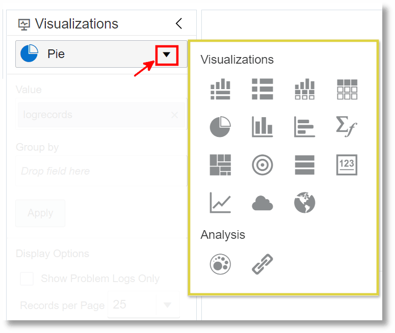

  3. Dans le panneau Visualisations, cliquez sur les options de visualisation.
    Options de visualisation dans l'explorateur de journaux

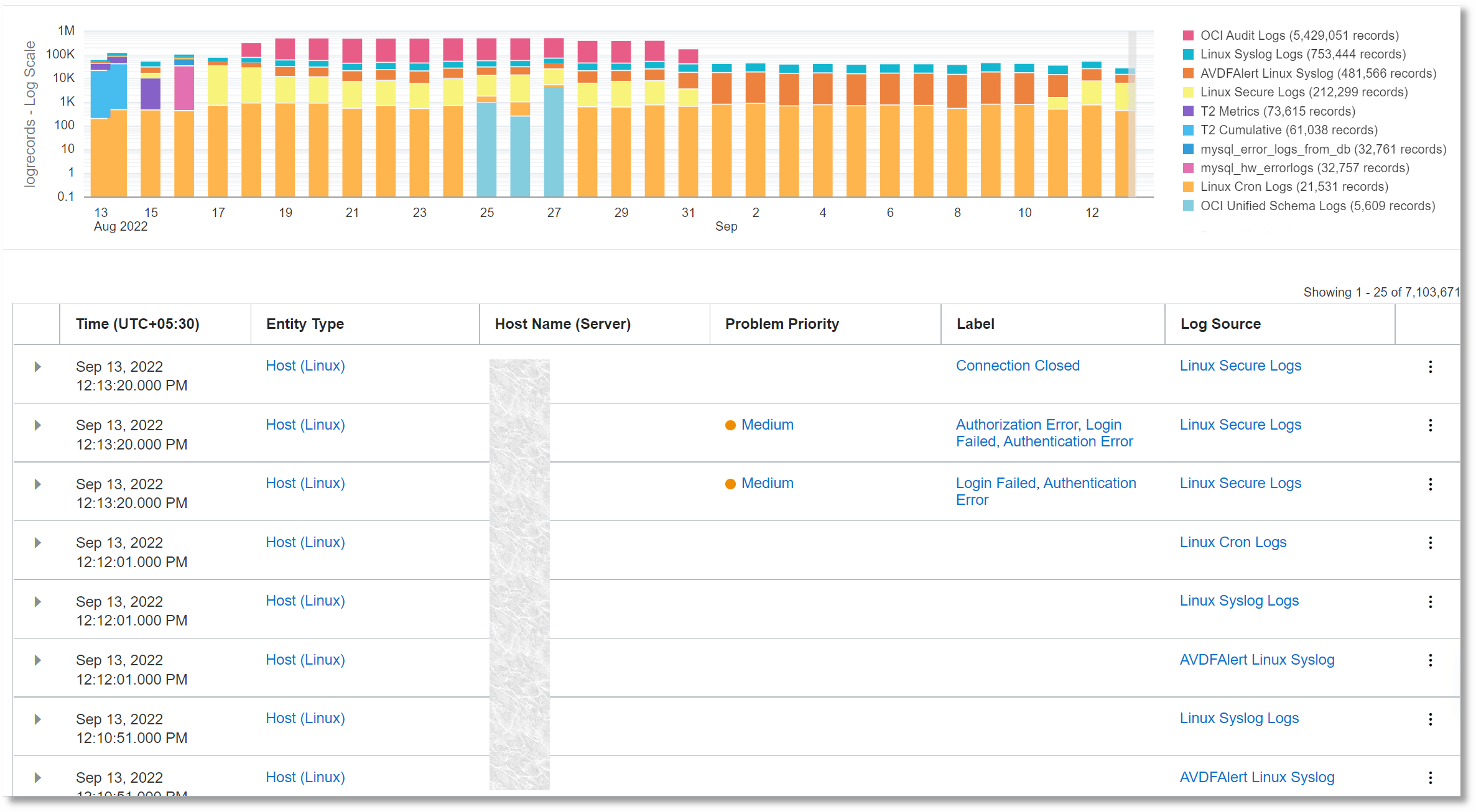

  4. Sélectionnez une visualisation simple, telle que Table with Histogram (Table avec histogramme) (table avec icône d'histogramme).
Les données sont représentées sous la forme d'un tableau avec histogramme.
Tableau avec visualisation d'histogramme

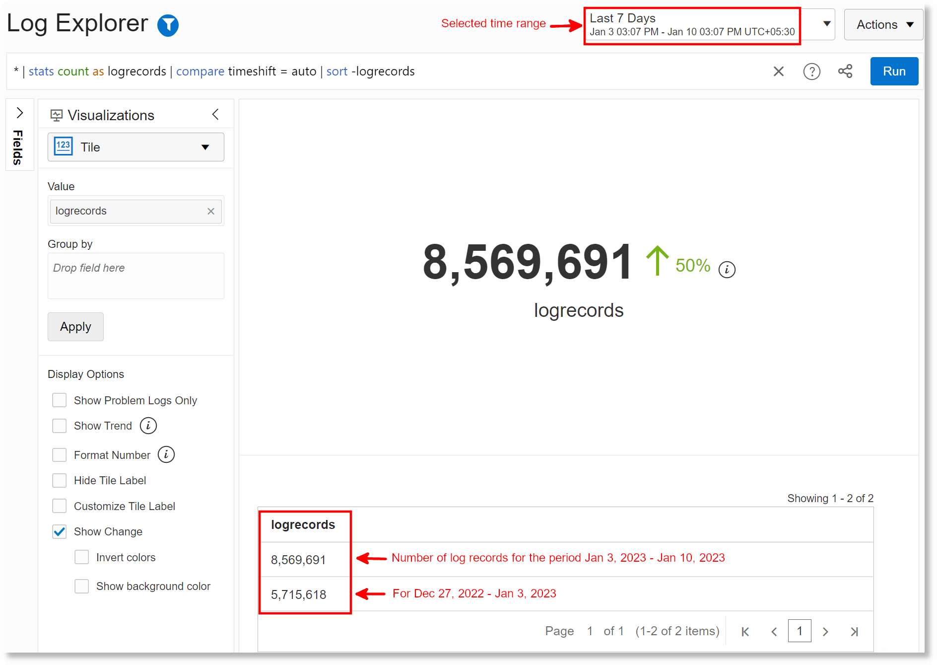

  • Dans la visualisation Vignette, vous pouvez comparer les résultats de recherche sur plusieurs périodes. Dans les options d'affichage, sélectionnez Afficher la modification. Selon votre sélection de l'intervalle de temps dans le sélecteur de temps, les résultats sont générés pour l'intervalle de temps courant et le précédent de la même taille. Par exemple, si votre sélection de l'intervalle de temps est 60 dernières minutes, la comparaison affiche la modification de la valeur entre 60 à 120 dernières minutes et 60 dernières minutes. Pour les détails de la commande compare et un exemple de l'opération timeshift, voir Comparer.
    Dans l'exemple suivant, l'intervalle de temps courant sélectionné est 7 derniers jours :
    Exemple d'option d'affichage Afficher la modification dans la visualisation de vignette
