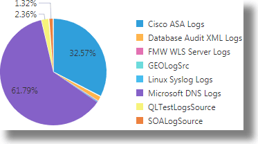

Secteurs ouvrir un graphique à secteurs : Un graphique à secteurs présente la composition globale d'un jeu de données en encodant les valeurs de pourcentage sous forme d'angles.
Champ Regrouper par par défaut : Log Source. Vous pouvez éventuellement modifier ce paramètre.
Représentation circulaire du nombre d'enregistrements de journal regroupés à l'aide du paramètre d'entrée.
Comparez les grands groupes dans le cercle qui indiquent les pourcentages de l'ensemble du jeu des données. Par exemple, comparez les pourcentages des nombres d'enregistrements de journal provenant de différentes sources.

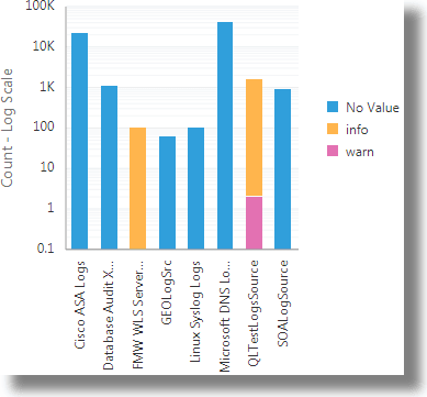

Barres ouvrir un graphique à barres : Le nombre d'enregistrements de journal s'affiche sous forme de colonnes segmentées par rapport à la période.
Champ Axe X par défaut : Log Source. Vous pouvez éventuellement modifier ce paramètre.
En outre, indiquez un deuxième paramètre dans la section Regrouper par pour voir un graphique à barres coloré et empilé.
Graphique à barres : Paramètre d'entrée représenté le long de l'axe X sous forme de colonnes segmentées, la hauteur de la colonne indiquant le nombre.
Graphique à barres empilées : Le paramètre d'entrée clé est regroupé en fonction du second paramètre et est représenté sous la forme d'un graphique à barres empilées le long de l'axe X. La hauteur globale de la colonne indique le nombre. La pile colorée représente le regroupement.
Graphique à barres : Comparez la taille des colonnes segmentées pour comparer le nombre d'enregistrements de journal en fonction du paramètre d'entrée. Par exemple, comparez le nombre d'enregistrements de journal de chaque source.
Graphique à barres empilées : Ici, vous pouvez comparer non seulement le nombre de valeurs du paramètre d'entrée, mais également le regroupement en fonction du second paramètre. Dans l'exemple suivant, le nombre d'enregistrements de journal provenant des sources est obtenu par la hauteur globale des colonnes segmentées. Les enregistrements de journal de chaque colonne sont regroupés en fonction de la gravité des erreurs détectées.
Voir Visualisation des graphiques à barres.

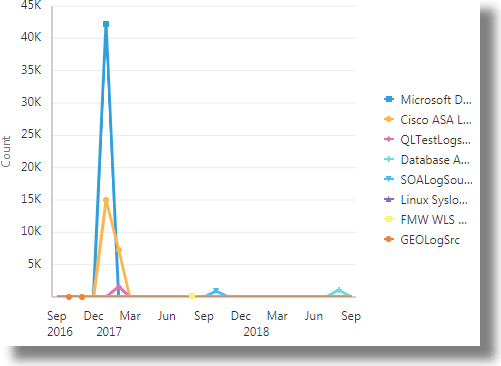

Ligne ouvrir un graphique linéaire : Le nombre d'enregistrements de journal par rapport à l'heure spécifique est tracé avec la ligne qui représente le nombre.
Ligne tracée qui présente le nombre du paramètre d'entrée le long de l'axe Y suivi sur la chronologie le long de l'axe X.
Comparez le nombre d'enregistrements de journal en fonction du paramètre d'entrée représenté par des lignes distinctes tracées par rapport au temps. Dans l'exemple suivant, le nombre d'enregistrements de journal provenant de diverses sources de journaux est représenté en fonction du temps sur chaque ligne.
Voir Visualisation des graphiques linéaires.

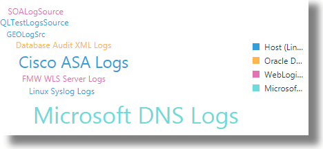

Nuage de mots clés ouvrir un nuage de mots clés : Le jeu de données est représenté par un jeu de vignettes de mots dont la taille indique le nombre d'enregistrements de journal dans chaque groupe et les couleurs indiquent le regroupement.
En outre, indiquez un second paramètre dans la section Couleur pour regrouper davantage le jeu de données. Par exemple, Entity Type.
Nuage de mots clés où la taille de la vignette de mot représente le nombre. De plus, lorsque vous indiquez un second paramètre d'entrée, vous pouvez voir un nuage de mots clés coloré dans lequel les mots sont regroupés en fonction du second paramètre. Les groupes sont représentés par des couleurs.
Comparez le nombre d'enregistrements de journal en fonction de la taille des vignettes de mot qui représente le paramètre d'entrée. Si vous avez indiqué le second paramètre, vous pouvez également afficher le regroupement de couleurs des vignettes de mot. Dans l'exemple suivant, la taille des vignettes de mot représente le nombre d'enregistrements de journal de chaque source. La couleur des vignettes de mots indique le type d'entité de chaque groupe.
Voir Visualisation du nuage de mots clés.

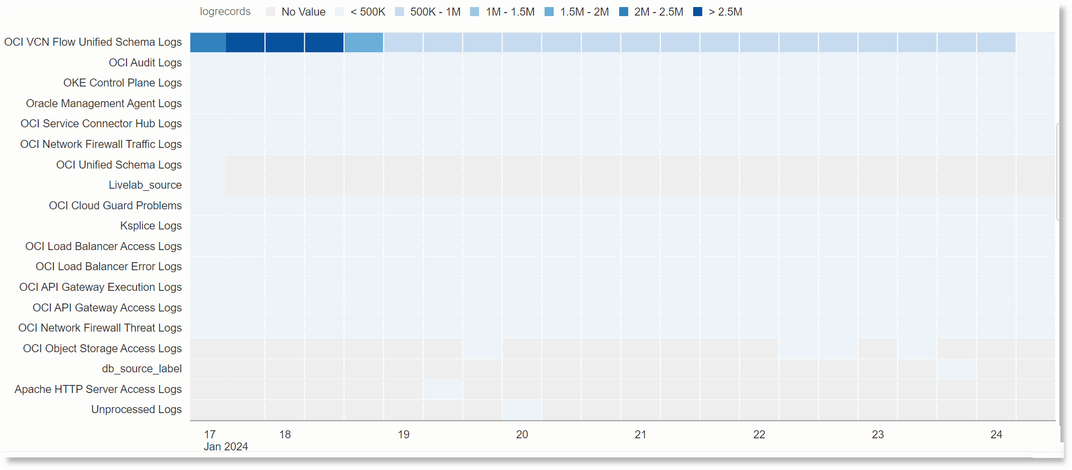

Carte thermique Icône de carte thermique : La carte thermique facilite la visualisation de valeurs supplémentaires telles que les nombres ou l'utilisation par rapport au temps.
Le temps est tracé le long de l'axe y du graphique. Le long de l'axe des x, le champ qui est l'entrée de la commande timestats est tracé, par exemple, Source de journaux. Chaque rectangle le long d'une ligne représente le nombre d'enregistrements de journal pour un intervalle de temps. La couleur du rectangle représente la plage dans laquelle le nombre appartient. Les intervalles sont affichés en haut du graphique.
Les rectangles de différentes couleurs représentent des valeurs au fil du temps afin que vous puissiez rapidement repérer les zones qui pourraient être intéressantes ou préoccupantes.
Visualisation de carte thermique des enregistrements de journal provenant de plusieurs sources de journaux tracés par rapport au temps
Voir Visualisation de la carte thermique.

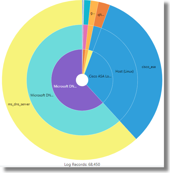

Durbe ouvrir un diagramme en anneaux
Valeur par défaut : count
Vous pouvez éventuellement sélectionner un autre champ dont le nombre peut vous aider à générer le diagramme en anneaux.
Vous pouvez éventuellement sélectionner d'autres paramètres d'entrée pour la section Regrouper par afin d'activer un regroupement supplémentaire du jeu de données. Par exemple, Entity Type et Entity.
Par défaut, diagramme en anneaux qui représente les enregistrements de journal regroupés en fonction du paramètre par défaut. La taille d'un secteur dans le cercle indique le nombre d'enregistrements de journal dans le jeu de données spécifique. Si vous avez spécifié d'autres champs pour le regroupement, vous verrez un diagramme en anneaux concentrique, l'anneau le plus à l'intérieur représentant le premier calcul du regroupement, et les anneaux suivants représentant les calculs suivants, dans cet ordre.
Utilisez la visualisation de diagramme en anneaux pour analyser les données hiérarchiques de plusieurs champs. La hiérarchie est représentée sous la forme d'anneaux concentriques, l'anneau le plus à l'intérieur représentant le haut de la hiérarchie.
Dans l'exemple suivant, les enregistrements de journal sont regroupés à l'aide des champs Log Source, Entity Type et Entity. Cliquez sur un segment pour voir la visualisation Enregistrements avec histogramme pour le jeu de données spécifique. Le graphique d'enregistrements répertorie le contenu du journal initial en mettant en évidence les champs d'affichage par défaut.

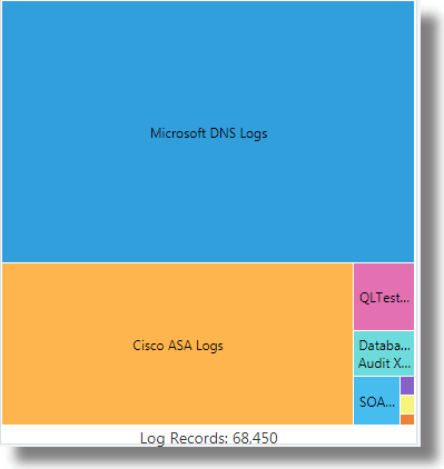

Arbre ouvrir un graphique à cases
Vous pouvez éventuellement sélectionner un autre champ dont le nombre peut vous aider à générer le graphique à cases.
Graphique à cases qui représente les enregistrements de journal regroupés en fonction du paramètre par défaut. La taille des rectangles indique le nombre d'enregistrements de journal dans le jeu de données spécifique. Si vous avez spécifié d'autres champs pour le regroupement, vous verrez un graphique à cases imbriqué qui regroupe les enregistrements de journal en fonction de tous les paramètres que vous avez spécifiés. Le graphique à cases imbriqué présente également la relation fractionnaire des champs de chaque jeu de données.
Utilisez la visualisation de graphique à cases pour analyser les données de plusieurs champs hiérarchiques et fractionnaires, à l'aide de rectangles imbriqués interactifs.
Dans l'exemple suivant, les enregistrements de journal sont regroupés à l'aide du champ Log Source. Cliquez sur un rectangle pour voir la visualisation Enregistrements avec histogramme pour le jeu de données spécifique. Le graphique d'enregistrements répertorie le contenu du journal initial en mettant en évidence les champs d'affichage par défaut.
L'arbre est trié numériquement par nombre, mais vous pouvez également trier les données par ordre alphabétique. Par exemple :
