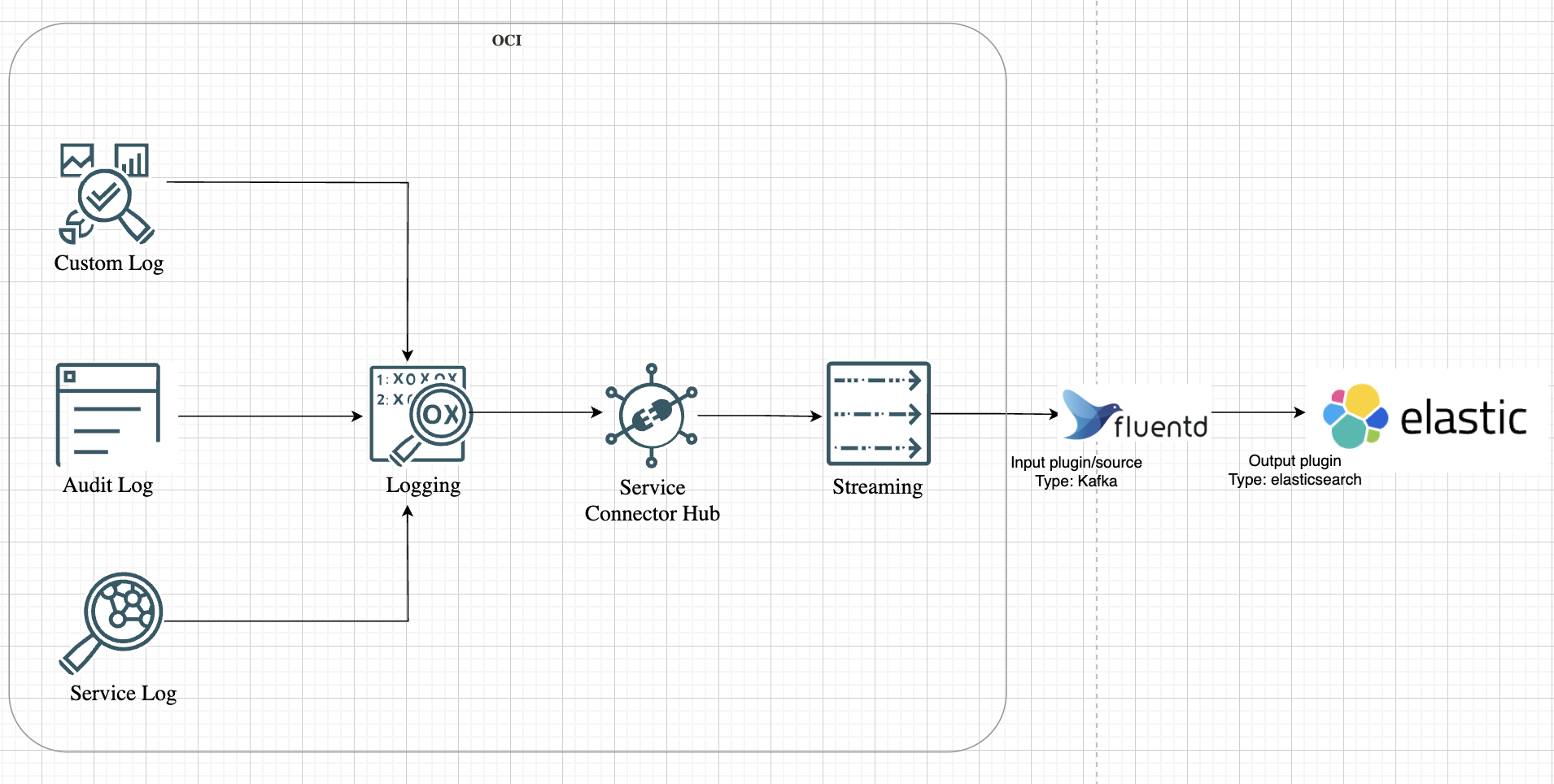

Examinons la représentation de haut niveau de l'architecture de la solution, comme illustré dans l'image suivante.

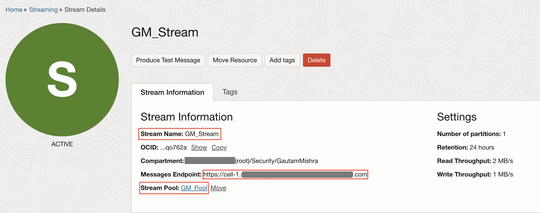

Créer un flux.
Pour que Fluentd puisse démarrer les journaux d'expédition, les données ont besoin d'une source cohérente. Dans OCI, cette source est un flux compatible Kafka. Imaginez la configuration d'un flux en tant que pipeline de données centralisé pour les journaux. Chaque événement de journal généré dans OCI, des instances de calcul aux services de réseau, peut être dirigé vers ce flux. Cela consolide non seulement les données de journal, mais garantit également que Fluentd dispose d'un point d'extrémité unique à partir duquel extraire les données.
Pour créer un flux, voir Création d'un flux.

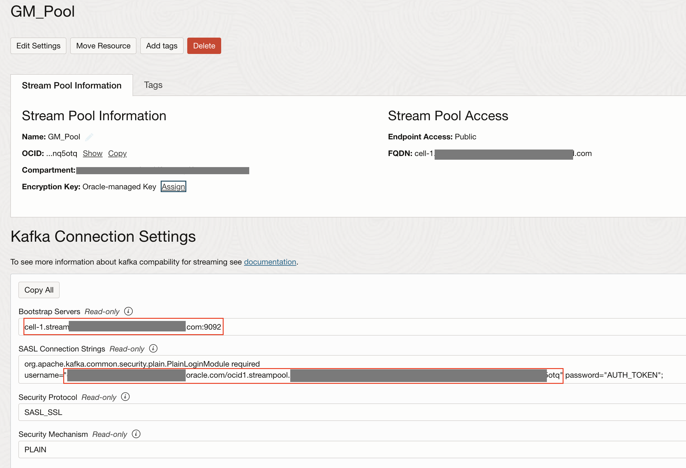

Naviguez jusqu'à Groupe de flux et notez le nom du flux, le serveur d'amorçage, le nom d'utilisateur du groupe de flux et le jeton d'authentification généré pour l'utilisateur. Pour plus d'informations, voir Jeton d'authentification.
Nous aurons besoin de tout cela dans notre fichier de configuration Fluentd.

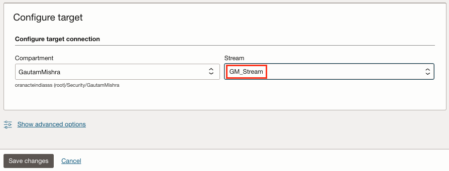

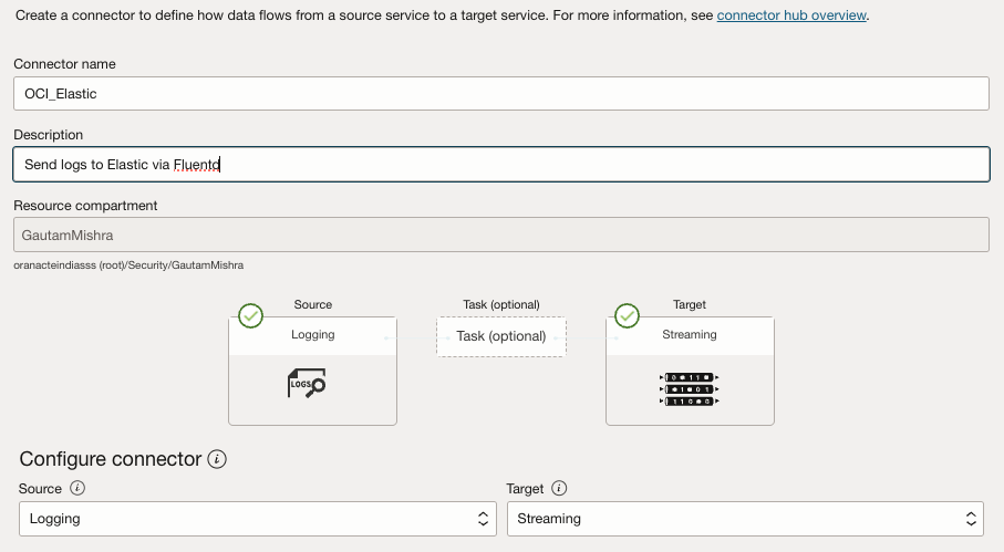

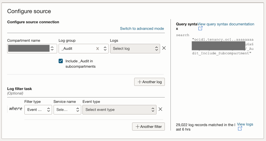

Créez un centre de connecteurs OCI.
OCI Connector Hub agit en tant qu'orchestrateur, acheminant les journaux de divers services vers le flux. Avec le centre de connecteurs OCI, vous pouvez définir des connecteurs qui déplacent les journaux du service de journalisation OCI avec des journaux de vérification, des journaux de service et des journaux personnalisés et les diriger vers le flux. Pour créer un concentrateur de connecteurs, entrez les informations suivantes.
- Source : Sélectionnez Journalisation.
- Destination : Sélectionnez Diffusion en continu (sélectionnez le flux créé à l'étape 2).
- Sélectionnez Créer automatiquement des politiques pour générer les politiques OCI IAM requises.
Pour plus d'informations, voir Création d'un connecteur avec une source de journalisation.

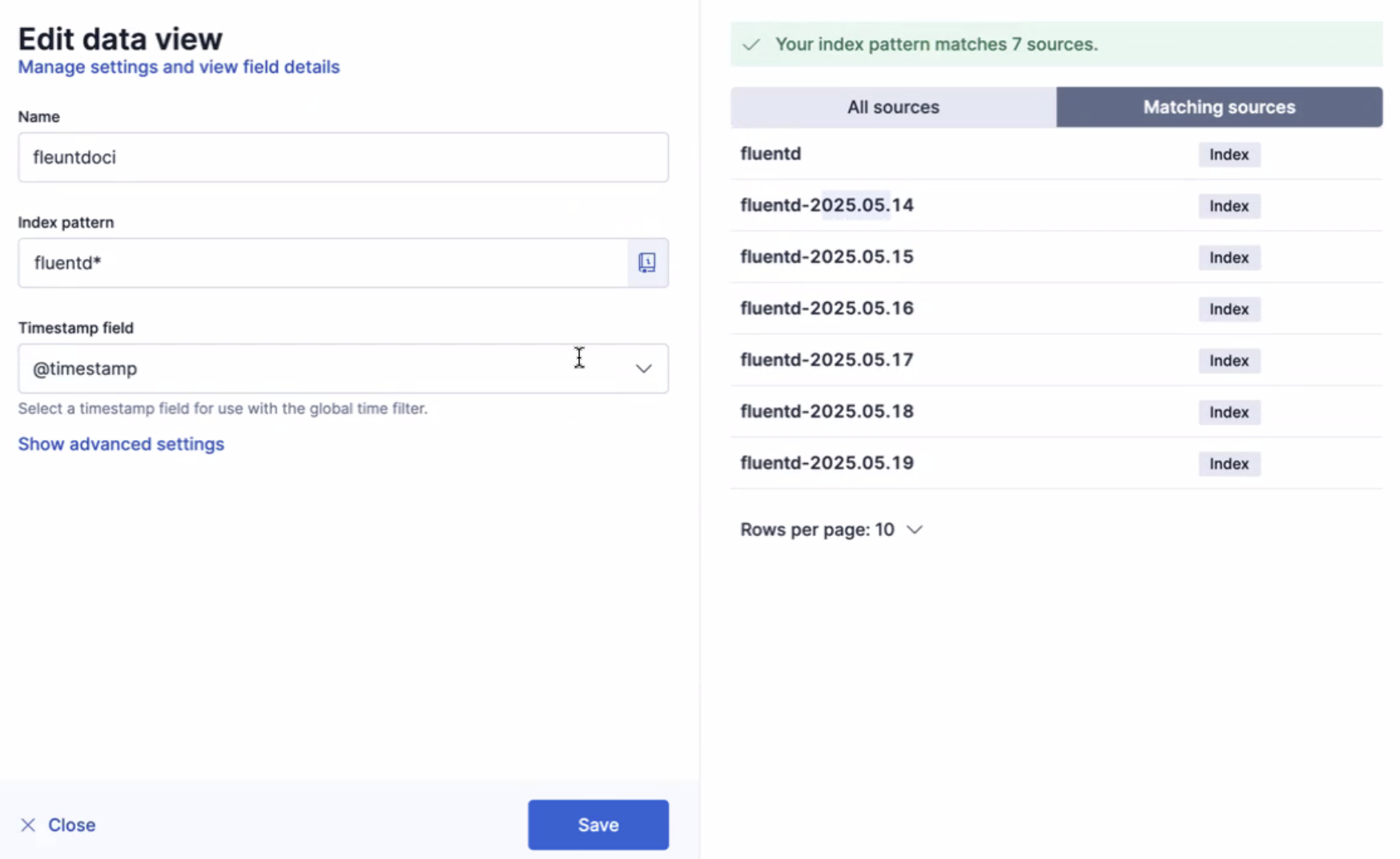

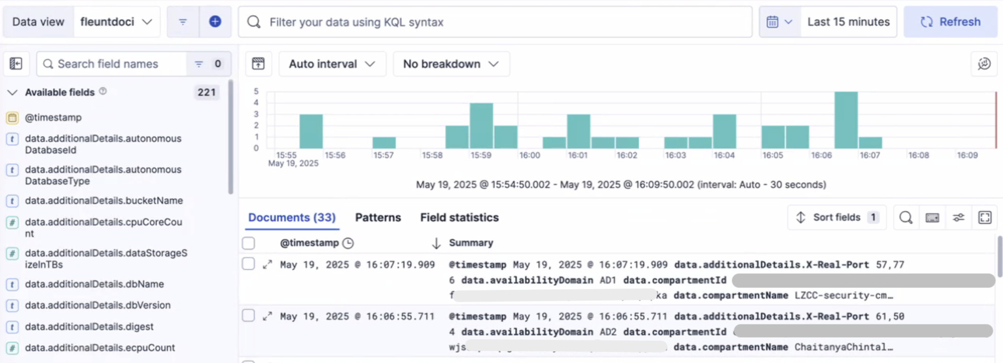

Tâche 6 : Valider et déverrouiller les données clés dans ElasticSearch
Les journaux sont diffusés en continu dans Elastic avec succès, les données sont indexées et structurées pour une interrogation efficace. Le moteur de recherche en texte intégral d'Elastic vous permet de rechercher, d'agréger et de visualiser des données en temps réel.
Il est essentiel de créer une vue de données. Cette vue de données sert de couche structurée qui organise les données de journal, vous permet d'explorer et d'extraire de façon transparente des informations précieuses. Pour plus d'informations, voir Vues de données.
