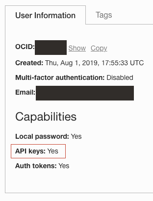

  1. Une connexion Oracle Cloud avec la fonction de clé d'API activée. Chargez votre utilisateur sous Identité /Utilisateurs et vérifiez que vous avez la possibilité de créer des clés d'API.
    Onglet Informations sur l'utilisateur affichant l'option Clés d'API définie sur Oui.

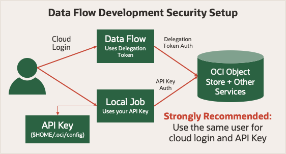

Fonctionnement de la sécurité
Avant de commencer, vérifiez la sécurité des exécutions dans Data Flow. Il utilise un jeton de délégation qui lui permet de réaliser des opérations cloud en votre nom. Tout ce que votre compte peut effectuer dans la console Oracle Cloud Infrastructure peut être réalisé par votre travail Spark à l'aide de Data Flow. En cas d'exécution en mode local, vous devez utiliser une clé d'API qui permet à l'application locale d'envoyer des demandes authentifiées à divers services Oracle Cloud Infrastructure.
Flux d'autorisation de jeton de délégation et d'autorisation de clé d'API à partir de Data Flow et du travail local vers la banque d'objets et d'autres services.
Pour simplifier les choses, utilisez une clé d'API générée pour le même utilisateur que lors de la connexion à la console Oracle Cloud Infrastructure. Vos applications disposent ainsi des mêmes privilèges que si vous les exécutez localement ou dans Data Flow.

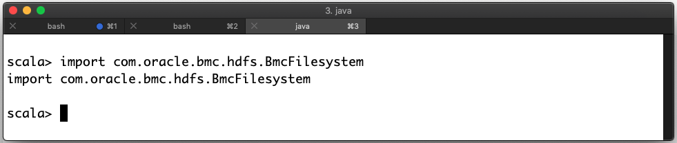

Pour confirmer le déploiement correct des fichiers JAR, ouvrez un shell Spark et saisissez la commande suivante :
import com.oracle.bmc.hdfs.BmcFilesystem
Si cette commande ne génère pas d'erreur, vous avez placé les fichiers JAR à l'emplacement approprié :
Fichiers JAR déployés correctement Capture d'écran sans erreur lors de l'exécution de la commande import.

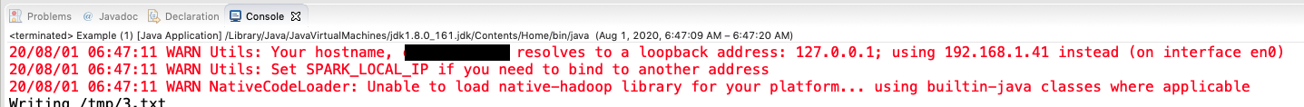

En cas d'erreur, vous avez placé les fichiers au mauvais endroit. Dans cet exemple, il y a une erreur :
Fichiers JAR déployés de façon incorrecte Capture d'écran dans laquelle la commande import a généré une erreur : l'objet hdfs n'est pas membre du package com.oracle.bmc

Méthode 1 : exécution à partir de votre IDE
Si vous avez développé un IDE tel qu'Eclipse, vous n'avez pas besoin de faire autre chose que de cliquer sur Exécuter et de sélectionner la classe principale appropriée. Sélectionnez le bouton Run dans Eclipse.
Lors de l'exécution, il est normal que Spark génère des messages d'avertissement dans la console. Vous savez ainsi que Spark est en cours d'appel. Console Spark affichant le type de message d'erreur apparaissant lors de l'appel de Spark après que vous avez cliqué sur Exécuter.
