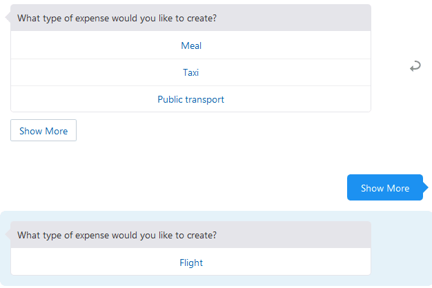

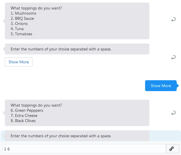

    • Si une entité de liste de valeurs comporte une longue liste de valeurs, mais que vous voulez afficher seulement quelques options à la fois pour les utilisateurs, vous pouvez définir la pagination de ces valeurs en entrant un nombre dans le champ Taille de la plage d'énumération ou en définissant une expression Apache FreeMarker qui renvoie ce nombre. Par exemple, vous pouvez définir une expression qui renvoie les valeurs enum en fonction du canal.
      Lorsque vous définissez cette propriété sur 0, la brique ne génère aucune liste mais compare la sortie utilisateur à une valeur d'entité.
      Si vous définissez ce nombre sur un nombre inférieur au nombre total de valeurs définies pour cette entité, le composant Résoudre les entités affiche un bouton Afficher plus pour chaque ensemble complet de valeurs. Si vous utilisez un composant Réponse commune pour résoudre l'entité, vous pouvez configurer le bouton Afficher plus vous-même.
      Il s'agit d'une image du bouton Afficher plus.
      Vous pouvez modifier le texte du bouton Afficher plus à l'aide de la propriété showMoreLabel qui appartient aux composants Résoudre les entités et Réponse commune.

    • Pour permettre aux utilisateurs de sélectionner plusieurs valeurs dans une entité de liste de valeurs, activez l'option Valeurs multiples. Lorsque vous activez cette option, les valeurs s'affichent sous la forme d'une liste numérotée.
      Il s'agit d'une image de la liste à valeurs multiples numérotées.
      La désactivation de cette option affiche les valeurs sous la forme d'une liste d'options n'autorisant qu'un seul choix.

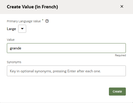

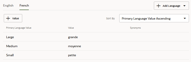

Entités de liste de valeurs pour plusieurs langues
Lorsque vous disposez d'une brique ciblée sur plusieurs langues et utilisant la prise en charge des langues natives de Digital Assistant, vous pouvez définir des valeurs pour chaque langue dans la brique. Pour chaque valeur d'entité dans la langue principale d'une brique, vous devez désigner une valeur correspondante dans chaque langue supplémentaire.
Conseil :
Pour vous assurer que votre brique génère systématiquement les réponses dans la langue détectée, incluez toujours useFullEntityMatches: true dans les états Réponse commune, Résoudre les entités et Faire correspondre l'entité. Comme décrit dans Ajouter des langues prises en charge de façon native à une brique, la définition de cette propriété sur true (valeur par défaut) renvoie la valeur d'entité en tant qu'objet dont les propriétés différencient la langue principale de la langue détectée. Lorsqu'elles sont référencées dans des expressions Apache FreeMarker, ces propriétés garantissent que la langue appropriée s'affiche dans le texte et les libellés du message de la brique.

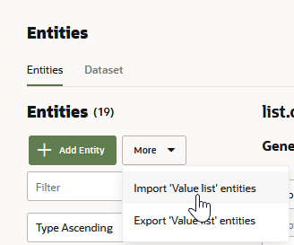

  1. Cliquez sur Entités (Il s'agit d'une image de l'icône Entités.) dans la barre de navigation latérale.
  2. Cliquez sur Plus, choisissez Importer les entités de liste de valeurs, puis sélectionnez le fichier .csv dans votre système local.
    Description de l'image import_entities.png ci-après

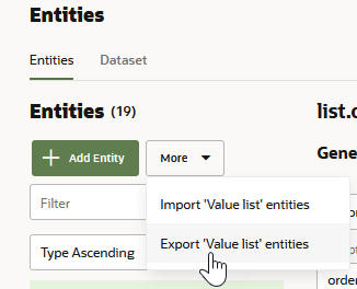

Pour exporter des entités de liste de valeurs, procédez comme suit :
  2. Cliquez sur Plus, sélectionnez Exporter l'entité de liste de valeurs et enregistrez le fichier.
    Description de l'image export_entities.png ci-après
    Le fichier .csv exporté est nommé pour votre brique. Si vous voulez utiliser ce fichier pour import, vous devrez peut-être effectuer certaines des modifications décrites dans Import d'intentions à partir d'un fichier CSV si vous comptez l'importer vers des briques de version 20.12 et versions antérieures, ou l'exporter vers ces briques.

      Invite Conseil
      Vous parlez à un bot de reporting des dépenses et vous voulez créer une dépense. Quelle serait la première chose que vous diriez ? Assurez-vous que le nom du commerçant figure dans la variation. Vous pourriez dire quelque chose comme : "Créez une dépense pour le dîner d'équipe à John's Pasta Shop pour 85 $ le 3 mai."
      Cette tâche demande des expressions qui non seulement initient la conversation, mais incluent également un nom de commerçant. Vous pouvez également vouloir des variations qui reflètent les réponses demandées par la brique lorsque l'utilisateur ne fournit pas de valeur. Par exemple, "Merchant is John's Pasta Shop" en réponse à l'invite "Who is the merchant ?" de la brique.

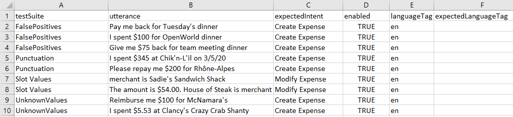

  5. Réservez environ 20 % des variations pour les tests. Pour créer des CSV pour le testeur de variations à partir des fichiers CSV téléchargés pour les travaux de paraphrase d'intention et de validation d'intention :
    • Pour les travaux de paraphrase d'intention : transférez le contenu de la colonne result (les variations fournies par les crowdworkers) vers la colonne utterance dans le fichier CSV du testeur de variations. Transférez le contenu de la colonne intentName vers la colonne expectedIntent dans le fichier CSV du testeur de variations.
    • Pour les travaux de validation d'intention : transférez le contenu de la colonne prompt (les variations fournies par les crowdworkers) vers la colonne utterance dans le fichier CSV du testeur de variations. Transférez le contenu de la colonne intentName vers la colonne expectedIntent dans le fichier CSV du testeur de variations.
  6. Ajoutez les variations restantes à un fichier CSV avec une seule colonne, utterance. Créez un travail d'annotation d'entité en téléchargeant ce fichier CSV. Etant donné que les salariés étiquetent les valeurs d'entité, ils classeront probablement les variations négatives comme "Je ne suis pas sûr" ou "Aucune des entités ne s'applique".

Avant d'entraîner votre brique, vous devez réserver environ 20 % des variations non annotées pour savoir comment le modèle généralise lorsqu'il est présenté avec des variations ou des valeurs d'entité qui ne font pas partie de ses données d'entraînement. Cet ensemble de variations peut ne pas être votre seul ensemble de tests, en fonction des comportements que vous souhaitez évaluer. Par exemple :
  • Utilisez uniquement des variations de contexte de créneau pour déterminer dans quelle mesure le modèle prédit les entités avec moins de contexte.
  • Utilisez des variations avec des valeurs "inconnues" pour déterminer dans quelle mesure le modèle se généralise avec des valeurs qui ne sont pas présentes dans les données d'entraînement.
  • Utilisez des variations sans entités d'apprentissage automatique pour déterminer si le modèle détecte des faux positifs.
  • Utilisez des variations contenant des valeurs d'entité ML avec ponctuation pour déterminer les performances du modèle avec des valeurs d'entité inhabituelles.
