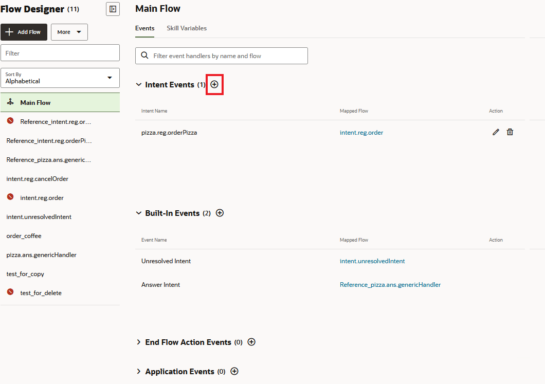

Mapper les événements
Vous pouvez ajouter, modifier ou supprimer des mappings à partir de la page Evénement du flux principal. La boîte de dialogue de mise en correspondance permet d'associer différents types d'événement à des flux existants.
Description de l'image df_2_0_event_mapping_dialog.png ci-après
Pour accéder à cette boîte de dialogue, cliquez sur Il s'agit d'une image de l'icône Ajouter..
Description de l'image df_2_0_event_mappings_page.png ci-après

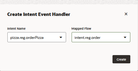

  3. Introduction au flux :

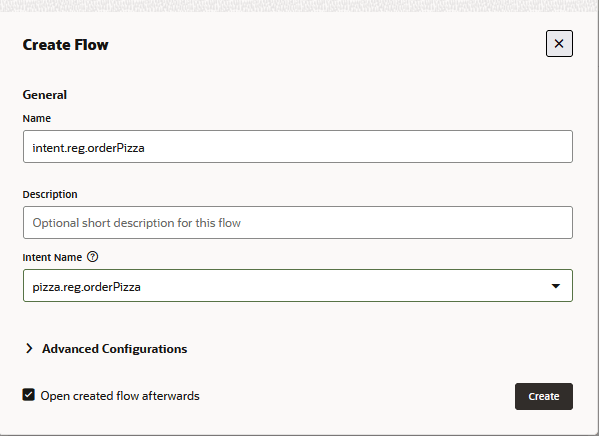

    • Cliquez sur Flux dans la barre de navigation de gauche, puis sur + Ajouter un flux.
    • Entrez un nom de flux, puis sélectionnez le nom de l'intention mise en correspondance avec ce flux. Cliquez ensuite sur Créer.

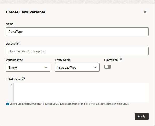

  4. Créez les variables utilisées dans le flux :
    1. Ouvrez l'onglet Configuration. Cliquez ensuite sur + Ajouter une variable.
    2. Sélectionnez le type de variable. Si la variable fait référence à une entité, renseignez la boîte de dialogue en nommant la variable pour l'entité sélectionnée. Cliquez sur Appliquer.
      Remarque
      Dans un flux, une variable et un paramètre de sortie peuvent partager le même nom. Toutefois, les variables et les paramètres de sortie ne peuvent pas porter le même nom que les paramètres d'entrée.

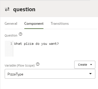

  1. Sélectionnez Poser une question, puis cliquez sur Insérer.
  2. Ouvrez l'onglet Composant dans la fenêtre de propriétés de l'état de la question.
  3. Ajoutez une question ("Quelle pizza voulez-vous ?", par exemple). Sélectionnez ensuite la variable de flux.

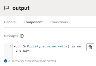

  5. Sélectionnez Envoyer un message, puis cliquez sur Insérer.

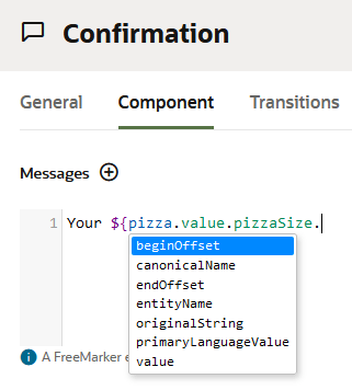

  6. Dans la fenêtre de propriétés de l'état d'envoi du message, entrez un message de confirmation avec une expression FreeMarker qui accède à la variable de flux à l'aide de la syntaxe ${varName.value.value}. Par exemple :
    Your ${PizzaType.value.value} pizza is on the way.
    Si vous faites référence à une entité de conteneur composite de niveau flux, utilisez la syntaxe ${cbVarName.value.itemName.<attribute>}.

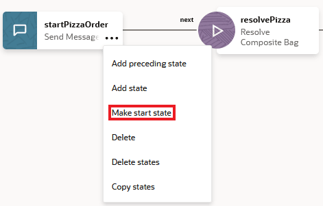

    Une fois que vous avez ajouté des états au flux, vous pouvez réaffecter l'état de démarrage en cliquant sur le menu Ceci est une image de l'icône de menu., puis en choisissant Créer un état de démarrage.
    Description de l'image df_2_0_make_start_state.png ci-après

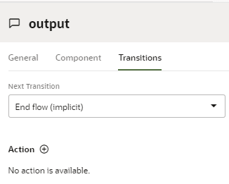

  7. Ouvrez l'onglet Transitions de l'inspecteur de propriétés du composant de sortie. Notez que l'option Flux de fin (implicite) est sélectionnée comme transition. Etant donné que ce flux n'a pas de paramètres de sortie requis, la transition vers le flux de fin implicite suffira. Toutefois, si ce flux comporte un autre paramètre de sortie requis, l'état de sortie doit passer à un état de flux de fin réel (inséré en cliquant sur Contrôle de flux > Flux de fin dans la boîte de dialogue Ajouter un état) qui spécifie le ou les paramètres de sortie du flux.
Valeurs de variable de référence dans les expressions FreeMarker
Utilisez ${varName.value.value} pour référencer une entité de liste de valeurs. Etant donné que les entités sont résolues en tant qu'objets JSON, le premier élément .value renvoie l'objet JSON et le second élément .value renvoie la valeur d'une propriété dans cet objet JSON. Pour renvoyer la valeur de l'entité dans la langue principale de la brique, utilisez ${varName.value.primaryLanguageValue}.
Pour les entités de conteneur composite, utilisez ${cbVarName.value.itemName.value} pour les éléments de liste de valeurs et {cbVarName.value.itemName} pour les éléments de liste sans valeur.
  • Lorsqu'un élément est une liste de valeurs, utilisez une propriété de valeur : ${cbVarName.value.itemName.value} ou ${cbVarName.value.itemName.primaryLanguageValue}.
  • Pour les éléments de liste sans valeur, vous n'accédez pas à l'élément avec une propriété de valeur (aucun élément .value ou .primaryLanguageValue). Par exemple, si vous référencez une entité DATE dont le nom d'élément est date dans le conteneur composite, vous devez utiliser ${cbVarName.value.date}. Pour un élément d'entité NUMBER (number), vous devez utiliser ${cbVarName.value.number}.

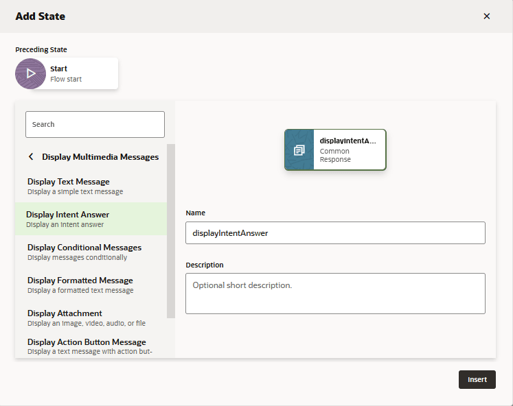

  4. Cliquez sur le menu Icône de menu Ajouter un état. dans le début du flux, puis sur Ajouter un état de début pour ouvrir la boîte de dialogue Ajouter un état.
    Option Ajouter un état de début.
  5. Ajoutez un état de réponse d'intention d'affichage en sélectionnant Messagerie utilisateur > Afficher le texte et les messages multimédias > Afficher la réponse d'intention, ou en saisissant la réponse d'intention dans le champ Rechercher. Cliquez ensuite sur Insérer.
    Conseil :
    Utilisez le champ de recherche pour localiser un modèle d'état.

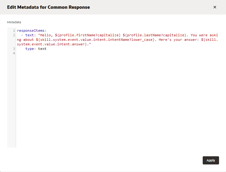

  6. Cliquez sur l'état de réponse d'intention d'affichage pour ouvrir l'onglet Composant de l'inspecteur de propriétés, puis cliquez sur Modifier les éléments de réponse.
  7. Mettez à jour le message texte en intégrant l'expression de modèle FreeMarker qui accède au message d'intention de réponse ("${skill.system.event.value.intent.answer}"). Par exemple :
    "Hello, ${profile.firstName?capitalize} ${profile.lastName?capitalize}. You were asking about ${skill.system.event.value.intent.intentName?lower_case}. Here's your answer: ${skill.system.event.value.intent.answer}."
    Remarque
  8. Cliquez sur Appliquer.

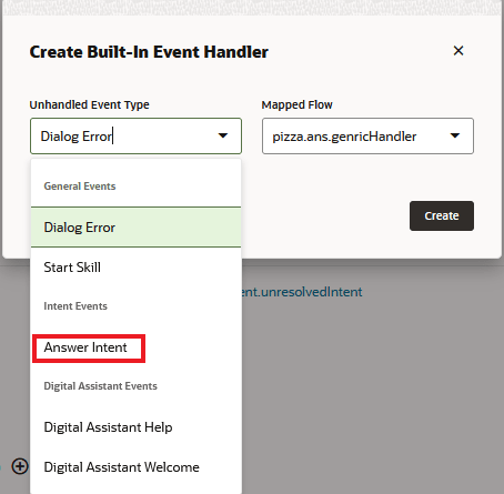

  9. Cliquez sur Flux principal.
  10. Cliquez sur Il s'agit d'une image de l'icône Ajouter. en regard de Evénements intégrés.
  11. Complétez la boîte de dialogue Créer un gestionnaire d'événements intégré :
  12. Cliquez sur Créer.
