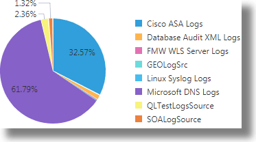

Secteurs : |
Champ Regrouper par par défaut : |
Représentation circulaire du nombre d'enregistrements de journal regroupés selon le paramètre d'entrée. |
Comparez les grands groupes du cercle indiquant des pourcentages du total de l'ensemble de données. Par exemple, comparez les pourcentages des nombres d'enregistrements de journal de différentes sources. |

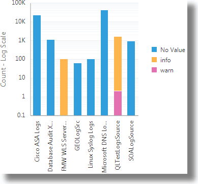

Barres |
Champ Axe des X par défaut : Fournissez également un deuxième paramètre dans la section Regrouper par pour afficher un graphique à barres colorées et empilées. |
Graphique à barres : paramètre d'entrée représenté sur l'axe des X sous forme de colonnes segmentées, la hauteur de la colonne reflétant le nombre. Graphique à barres empilées : le paramètre d'entrée clé est regroupé selon le deuxième paramètre et représenté sous forme de graphique à barres empilées sur l'axe des X. La hauteur globale de la colonne reflète le nombre. L'empilement coloré représente le regroupement. |
Graphique à barres : comparez la taille des colonnes segmentées pour comparer le nombre d'enregistrements de journal en fonction du paramètre d'entrée. Par exemple, comparez le nombre d'enregistrements de journal de chaque source. Graphique à barres empilées : ici, vous pouvez non seulement comparer le nombre de valeurs du paramètre d'entrée, mais également observer le regroupement en fonction du second paramètre. Dans l'exemple suivant, le nombre d'enregistrements de journal des sources est reflété par la hauteur globale des colonnes segmentées. Les enregistrements de journal de chaque colonne sont regroupés en fonction de la gravité des erreurs y figurant. Reportez-vous à Visualisation avec graphiques à barres. |

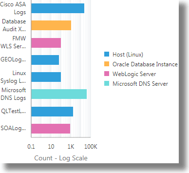

Barres horizontales : |
Champ Axe des Y par défaut : Un paramètre, par exemple |
Graphique à barres horizontales : paramètre d'entrée représenté sur l'axe des X sous forme de colonnes segmentées, la largeur de la ligne reflétant le nombre. Graphique à barres horizontales empilées : le paramètre d'entrée clé est regroupé selon le deuxième paramètre et représenté sous forme de graphique à barres empilées sur l'axe des Y. La largeur globale de la ligne reflète le nombre. L'empilement coloré représente le regroupement. |
Graphique à barres horizontales : comparez la taille des lignes segmentées pour comparer le nombre d'enregistrements de journal en fonction du paramètre d'entrée. Par exemple, comparez le nombre d'enregistrements de journal de chaque source. Graphique à barres horizontales empilées : ici, vous pouvez non seulement comparer le nombre de valeurs du paramètre d'entrée, mais également observer le regroupement en fonction du second paramètre. Dans l'exemple suivant, le nombre d'enregistrements de journal des sources est reflété par la largeur globale des lignes segmentées. Les enregistrements de journal de chaque ligne sont regroupés en fonction du type d'entité. |

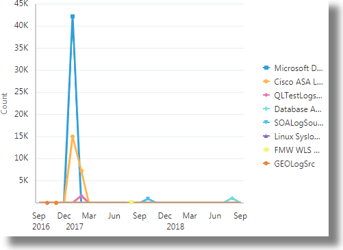

Courbes |
Courbe tracée qui présente le nombre associé au paramètre d'entrée sur l'axe des Y par rapport à la chronologie sur l'axe des X. |
Comparez le nombre d'enregistrements de journal en fonction du paramètre d'entrée représenté par des courbes distinctes tracées au fil du temps. Dans l'exemple suivant, le nombre d'enregistrements de journal de diverses sources de journal est représenté par rapport au temps grâce aux différentes courbes. Reportez-vous à Visualisation avec graphiques à courbes. |

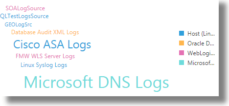

Nuage de mots : |
Champ Regrouper par par défaut : Fournissez également un deuxième paramètre dans la section Couleur pour affiner le regroupement dans l'ensemble de données. Par exemple : |
Nuage de mots où la taille de la mosaïque de mots représente le nombre. De plus, lorsque vous fournissez un deuxième paramètre d'entrée, vous obtenez un nuage de mots coloré dans lequel les mots sont regroupés en fonction du deuxième paramètre. Les groupes sont représentés par des couleurs. |
Comparez le nombre d'enregistrements de journal en fonction de la taille des mosaïques de mots qui représentent le paramètre d'entrée. Si vous avez fourni un deuxième paramètre, vous pouvez également visualiser le regroupement par couleur des mosaïques de mots. Dans l'exemple suivant, la taille des mosaïques de mots représente le nombre d'enregistrements de journal de chaque source. La couleur des mosaïques de mots indique le type d'entité de chaque groupe. Reportez-vous à Visualisation en nuage de mots. |

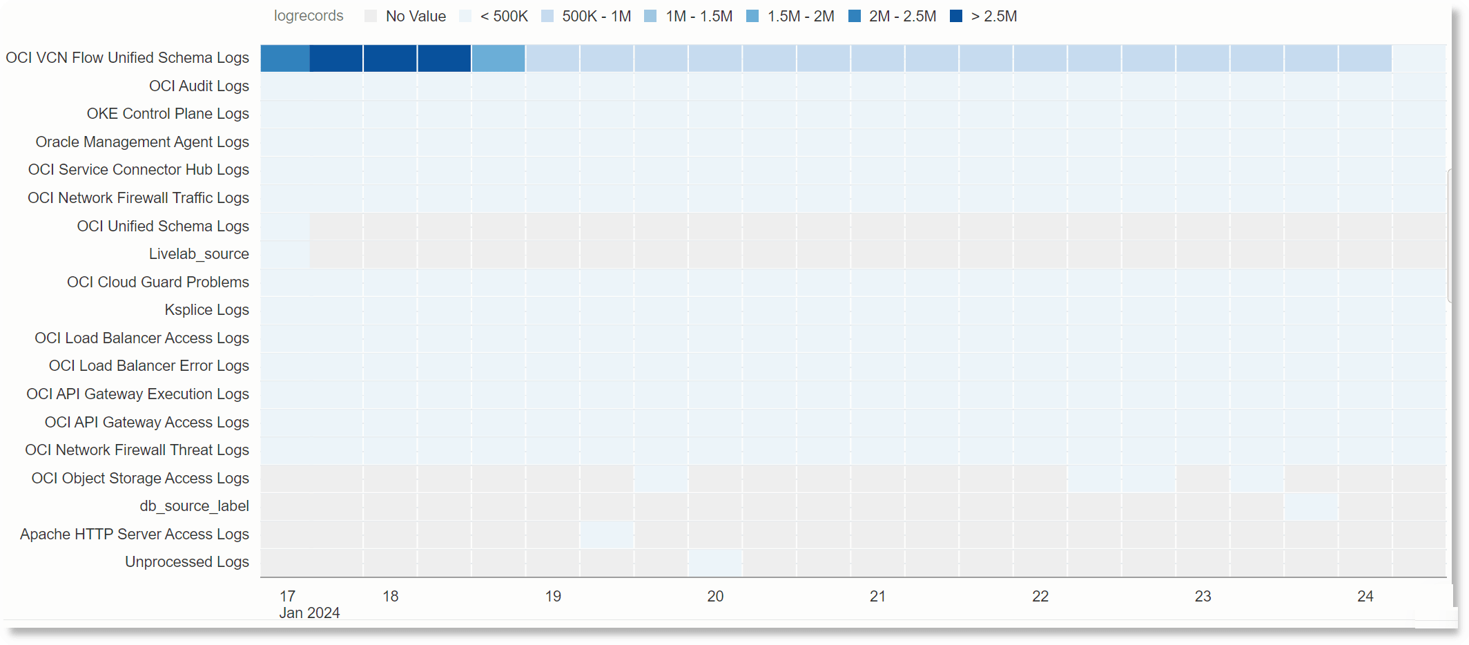

Carte d'activité : |
Le temps est représenté sur l'axe des Y du graphique. Le long de l'axe des x, le champ qui est l'entrée de la commande |
Les rectangles de différentes couleurs représentent des valeurs au fil du temps afin que vous puissiez rapidement repérer les zones susceptibles de vous intéresser ou de vous inquiéter. ![]() Reportez-vous à Visualisation de carte d'activité. |

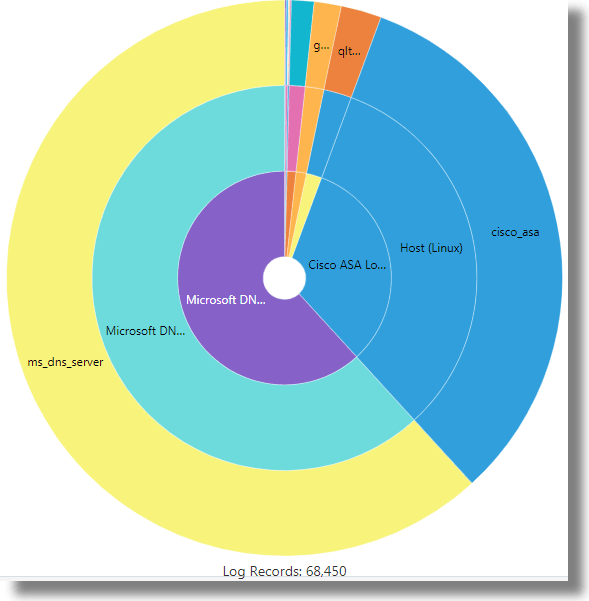

Sunburst |
Valeur par défaut : Vous pouvez éventuellement sélectionner un autre champ afin que le nombre associé contribue à générer le graphique sunburst. Champ Regrouper par par défaut : Vous pouvez éventuellement sélectionner d'autres paramètres d'entrée pour la section Regrouper par afin d'affiner le regroupement dans l'ensemble de données. Par exemple : |
Par défaut, graphique sunburst qui représente les enregistrements de journal regroupés selon le paramètre par défaut. La taille des secteurs du cercle indique le nombre d'enregistrements de journal dans l'ensemble de données concerné. Si vous avez spécifié d'autres champs pour le regroupement, vous obtenez un graphique sunburst concentrique, l'anneau le plus à l'intérieur représentant le premier calcul de regroupement, et les anneaux successifs représentant les calculs suivants, dans l'ordre. |
Utilisez la visualisation sunburst pour analyser les données hiérarchiques de plusieurs champs. La hiérarchie est représentée sous forme d'anneaux concentriques, l'anneau le plus interne représentant le sommet de la hiérarchie. Dans l'exemple suivant, les enregistrements de journal sont regroupés selon les champs |

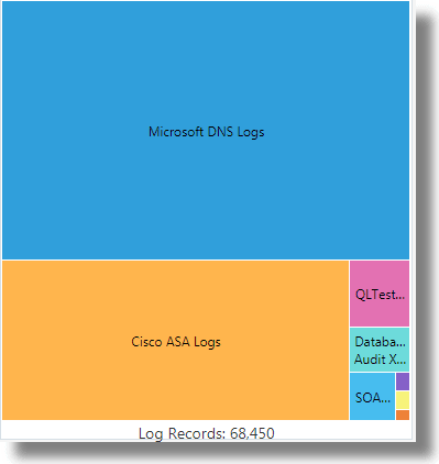

Treemap |
Valeur par défaut : Vous pouvez éventuellement sélectionner un autre champ afin que le nombre associé contribue à générer le graphique treemap. Champ Regrouper par par défaut : Vous pouvez éventuellement sélectionner d'autres paramètres d'entrée pour la section Regrouper par afin d'affiner le regroupement dans l'ensemble de données. |
Graphique treemap qui représente les enregistrements de journal regroupés selon le paramètre par défaut. La taille des rectangles indique le nombre d'enregistrements de journal dans l'ensemble de données concerné. Si vous avez spécifié d'autres champs pour le regroupement, vous obtenez un graphique treemap imbriqué qui regroupe les enregistrements de journal en fonction de tous les paramètres indiqués. Le graphique treemap imbriqué présente également la relation fractionnaire des champs de chaque ensemble de données. |
Utilisez la visualisation treemap pour analyser les données de plusieurs champs à la fois hiérarchiques et fractionnaires, à l'aide de rectangles imbriqués interactifs. Dans l'exemple suivant, les enregistrements de journal sont regroupés selon le champ L'arborescence est triée numériquement par nombre, mais vous pouvez également trier les données par ordre alphabétique. Par exemple :
