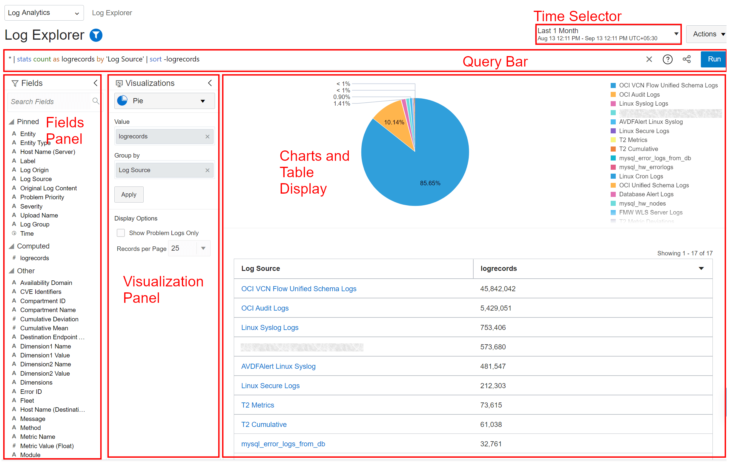

Pour accéder à l'explorateur de journaux, ouvrez le menu de navigation et cliquez sur Observation & gestion. Sous Log Analytics, cliquez sur Explorateur du journal.
Explorateur de journaux Logging Analytics
  • Champs : vous pouvez filtrer les journaux à l'aide des champs des messages de journal. Les champs sont placés dans des buckets épinglés, calculés et autres en fonction de votre utilisation. Utilisez le bouton fléché en haut du panneau pour contracter le panneau pour la gestion de l'espace de l'interface utilisateur. Pour en savoir plus sur la façon de filtrer les journaux à l'aide de champs, reportez-vous à la rubrique Filtrer les journaux par attributs et champs épinglés.
  • Visualisations : utilisez ce panneau pour sélectionner le type de visualisation qui correspond le mieux à vos besoins. Utilisez le bouton fléché en haut du panneau pour contracter le panneau pour la gestion de l'espace de l'interface utilisateur. Reportez-vous à Sélection du type de visualisation.
    En outre, vous pouvez sélectionner l'une des options disponibles dans le panneau pour modifier votre vue des graphiques et du tableau.
  • Graphiques et table : la visualisation que vous sélectionnez dans le panneau précédent s'affiche ici. Pour obtenir des conseils sur l'optimisation de la vue, reportez-vous à Personnalisation de la visualisation et à Conseils importants sur l'utilisation de l'explorateur de journaux et des visualisations.
  • Barre de requête : créez votre requête personnalisée pour filtrer les journaux et effectuer une analyse descendante vers des enregistrements de journal spécifiques. Reportez-vous à Recherche de requête.
    Cliquez sur l'icône d'aide Icône d'aide à la requête dans la barre de requête pour utiliser l'assistant d'aide aux requêtes et apprendre rapidement à écrire des requêtes et pour un vaste ensemble d'exemples de requête pour une analyse avancée. Reportez-vous à Assistant Utiliser l'aide sur les requêtes.
  • Sélecteur de temps : utilisez le sélecteur de temps pour sélectionner la période dans laquelle les journaux ont été collectés. Utilisez les boutons fléchés pour déplacer l'heure vers la gauche ou la droite. Votre sélection d'heure actuelle détermine la durée de décalage. Par exemple, si votre sélection actuelle est Last 60 mins, la durée de décalage est de 60 minutes. Si vous utilisez Last 24 hours, la durée du changement est de 24 heures.
Utilisez le filtre de portée Icône de filtre dans l'angle supérieur gauche de l'explorateur de journaux pour définir le contexte global des ressources, telles que le compartiment, la région et les entités du groupe de journaux. Ce contexte est tenu à jour lorsque vous passez d'un tableau de bord à un explorateur de journaux.

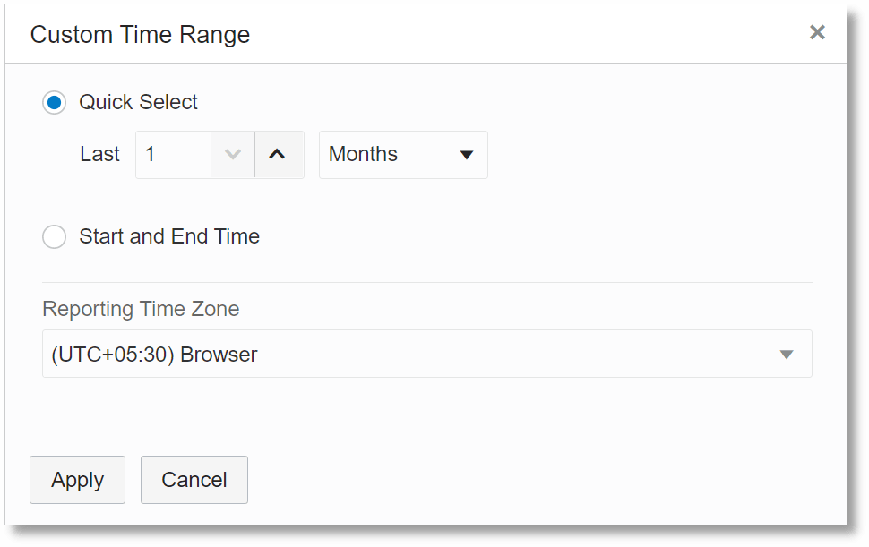

  2. Sélectionnez la période Dernier mois.
    Sélecteur d'heure dans l'explorateur de journaux

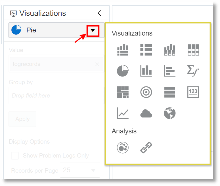

  3. Dans le panneau Visualisations, cliquez sur les options de visualisation.
    Options de visualisation dans l'explorateur de journaux

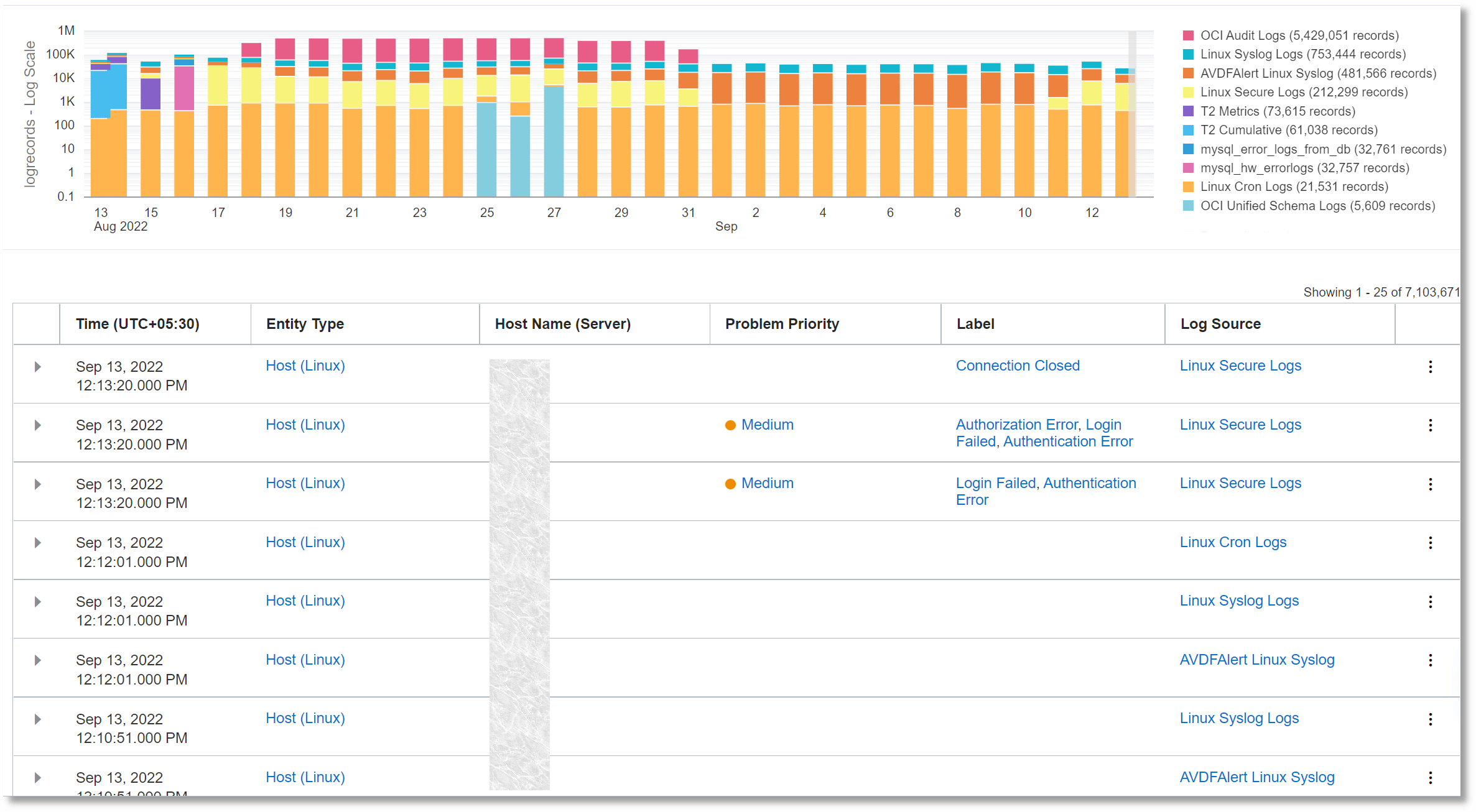

  4. Sélectionnez une visualisation simple telle que Table avec histogramme (table avec histogramme, icône).
Les données sont représentées sous la forme d'une table avec histogramme.
Table avec visualisation d'histogramme

  • Pour afficher les détails de l'erreur dans la table des enregistrements des visualisations telles que Enregistrements avec histogramme, Enregistrements, Table avec histogramme et Table, modifiez d'abord la requête afin d'afficher les enregistrements de journal avec les informations Error ID comme suit et exécutez la requête :
    'Error ID' != null | timestats count as logrecords by 'Log Source'
    Le fichier Error ID apparaît désormais dans la table sous la colonne Contenu du journal d'origine. Placez le curseur sur Error ID pour afficher plus de détails sur l'erreur.
  • Pour obtenir une vue plus à plat des enregistrements de journal dans la table des enregistrements des visualisations telles que Enregistrements avec histogramme et Enregistrements, cliquez sur Aucun retour à la ligne. Sinon, le contenu de la table d'enregistrements est encapsulé pour tenir dans votre écran.

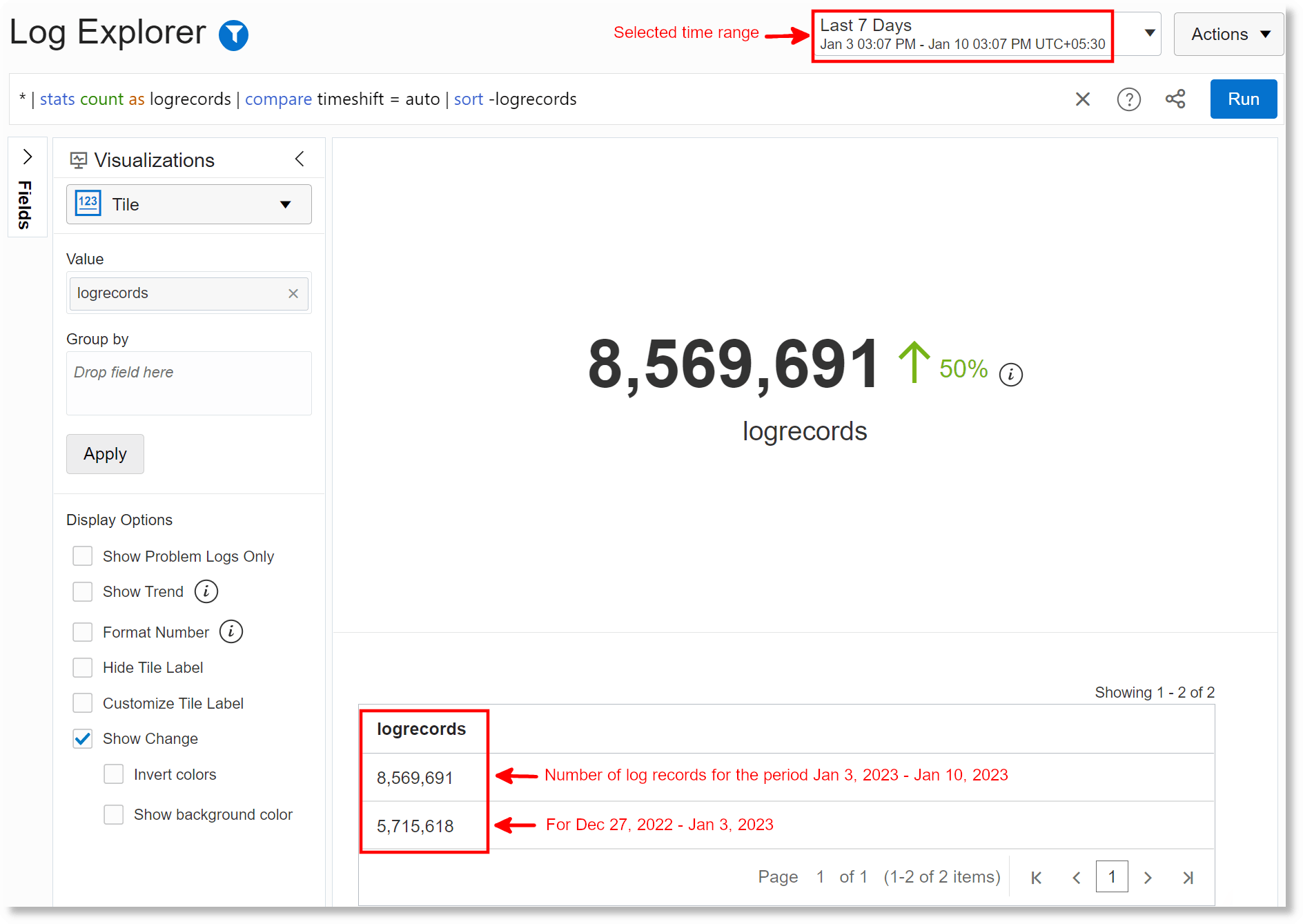

  • Dans la visualisation Vignette, vous pouvez comparer les résultats de la recherche sur plusieurs périodes. Dans les options d'affichage, sélectionnez Afficher la modification. En fonction de votre sélection de période dans le sélecteur d'heure, les résultats sont générés pour la période en cours et la période précédente de même taille. Par exemple, si la période sélectionnée est 60 dernières minutes, la comparaison affiche la modification de la valeur comprise entre 60 et 120 dernières minutes et 60 dernières minutes. Pour plus d'informations sur la commande compare et un exemple de l'opération timeshift, reportez-vous à compare.
    Dans l'exemple suivant, la plage horaire actuelle sélectionnée est 7 derniers jours :
    Exemple d'option d'affichage Afficher la modification dans la visualisation en mosaïque
