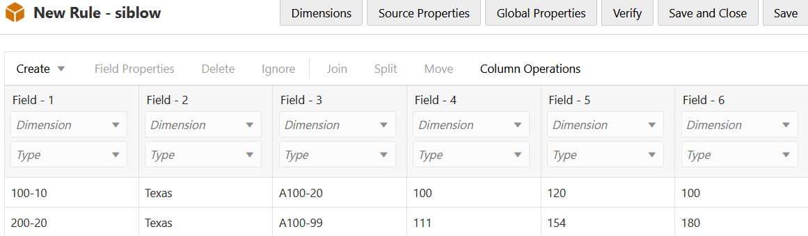

    6. La règle de construction de dimension s'ouvre avec des champs non définis et affiche un aperçu des données (du fichier texte) qui alimentent la grille sous les champs.
      Image de l'éditeur de règles de construction de dimension pour la nouvelle règle "siblow", avec des champs non définis de 1 à 6 en tant que colonnes de métadonnées en attente de remplissage. Sous chaque champ se trouvent les valeurs de données importées à partir du fichier de données source.

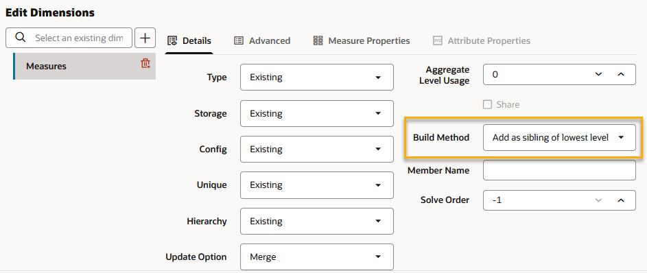

  8. Vous devez maintenant définir la méthode de construction et vérifier les autres instructions opérationnelles de construction de dimension. Cliquez sur Mesures pour modifier les propriétés.
  9. Remplacez Méthode de création par Ajouter en tant que semblable du niveau le plus bas et laissez le champ Nom du membre sous ce champ vide.
    Image de la fenêtre Modifier les dimensions dans l'éditeur de règles de construction de dimension, avec l'option Ajouter comme semblable du niveau le plus bas sélectionné.
    Cliquez ensuite sur OK.

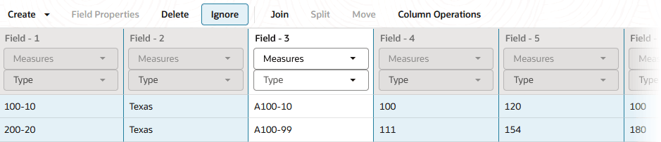

  10. Cliquez sur le sélecteur Dimension dans le champ 3, puis sélectionnez Mesures.
    Image du champ 3 dans l'éditeur de règles de construction de dimension, avec des données et la dimension Mesures sélectionnée.
  11. Laissez le sélecteur Type du champ 3 vide.
