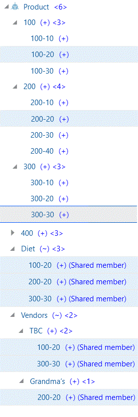

  16. Affichez l'outline et examinez la dimension Product pour vérifier qu'elle comporte de nouveaux membres, tels que Vendor, TBC et Grandma, avec des membres partagés qui sont également utilisés dans Diet.
    Visualiseur d'outline dans l'interface Web Essbase. La dimension Produit est développée pour afficher le membre parent Régime avec les membres partagés en dessous : 100-20, 200-20 et 300-30. La dimension Produit a également de nouveaux membres Vendeurs, avec des enfants à confirmer et Grand-mère. TBC contient les membres partagés 100-20 et 300-30, et Grand-mère contient le membre partagé 200-20.

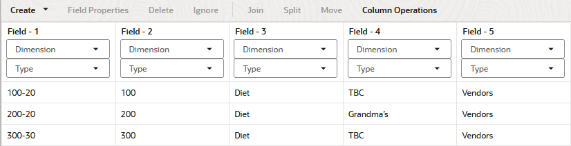

    6. La règle de construction de dimension s'ouvre avec des champs non définis et des données d'aperçu (à partir du fichier texte) alimentant la grille sous les champs.
      Nouvelle règle inachevée nommée shdifflevref. Les métadonnées de champ pour les champs 1 à 5 sont vides dans les sélecteurs de champ. Les enregistrements sont renseignés sous les sélecteurs de champ, ce qui correspond aux données du fichier .txt de l'étape 2.

  10. Cliquez sur le sélecteur Dimension dans le champ 1, puis sélectionnez Produit.
    Dimension de produit sélectionnable dans la zone Dimension du champ 1
  11. Remplacez le sélecteur Type du champ 1 par Niveau et entrez le numéro de niveau en dessous comme 0.
  12. Pour les champs 2 à 4, remplacez le sélecteur Type par Niveau, puis entrez les numéros de niveau 1.
  13. Pour le champ 5, remplacez le sélecteur Type par Niveau, puis entrez le numéro de niveau 2.
  14. Vérifiez la règle, puis enregistrez-la et fermez-la. En cas d'erreur, reportez-vous à Conditions requises pour les fichiers de règles de construction de dimension valides.
    Cette image présente une règle créant des parents de membres partagés sur différentes générations à l'aide de la méthode de construction des références de niveau. Le champ 1 est défini comme Produit, Niveau, 0 et contient 100-20, 200-20 et 300-30. Le champ 2 est défini comme Produit, Niveau, 1 et contient 100, 200 et 300. Le champ 3 est défini comme Produit, Niveau, 1 et contient le régime, le régime alimentaire et le régime alimentaire. Le champ 4 est défini comme Produit, Niveau, 1 et contient les informations à confirmer, Grand-mère et à confirmer. Le champ 5 est défini comme Produit, Niveau, 2 et contient les fournisseurs, les fournisseurs et les fournisseurs.
