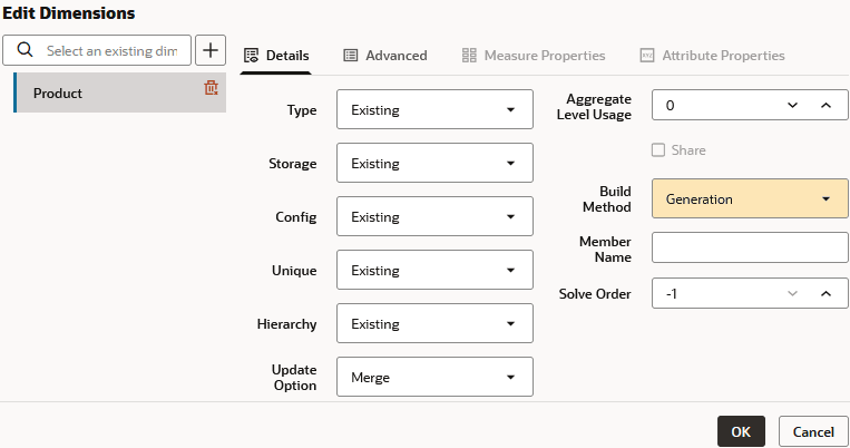

  8. Vous devez maintenant définir la méthode de construction et vérifier les autres instructions opérationnelles de construction de dimension. Cliquez sur Produit pour modifier les propriétés.
    Nom de dimension Produit cliquable dans la boîte de dialogue Modifier les dimensions.
  9. Assurez-vous que la méthode de création est Génération, puis cliquez sur OK.
    Propriétés de construction de dimension pour Product. Toutes les options restent par défaut et la méthode de création est Génération.

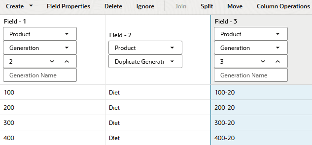

  10. Cliquez sur le sélecteur Dimension dans le champ 1, puis sélectionnez Produit.
    Dimension de produit sélectionnable dans la zone Dimension du champ 1
  11. Remplacez le sélecteur Type du champ 1 par Génération et incrémentez le numéro de génération en dessous de celui-ci à 2.
  12. Pour le champ 2, remplacez le sélecteur Type par Génération en double.
  13. Pour le champ 3, remplacez le sélecteur Type par Génération et incrémentez le numéro de génération en dessous de celui-ci à 3.
  14. Vérifiez la règle, puis enregistrez-la et fermez-la. En cas d'erreur, reportez-vous à Conditions requises pour les fichiers de règles de construction de dimension valides.
    Règle de construction de dimension créant des parents de membres partagés à la même génération à l'aide de la méthode de construction des références de génération. Le champ 1 est défini comme Produit, Génération, 2 et contient les champs 100, 200, 300 et 400. Le champ 2 est défini comme Produit, Génération en double et contient les champs Régime alimentaire, Régime alimentaire, Régime alimentaire et Régime alimentaire. Le champ 3 est défini comme Produit, Génération, 3 et contient les champs 100-20, 200-20, 300-20 et 400-20.

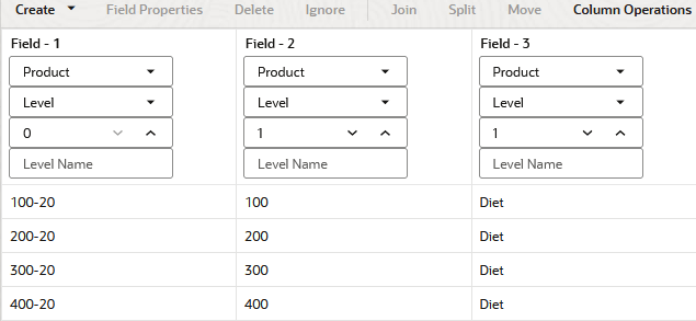

Définissez le type de champ pour le membre partagé comme Niveau, puis entrez le numéro de niveau en dessous. Définissez le numéro de niveau de la consolidation secondaire sur le même numéro que la consolidation principale. Lors du traitement de la source de données, Essbase crée un parent au niveau spécifié et insère les membres partagés sous celui-ci.
Règle de construction de dimension permettant de créer des membres partagés à l'aide de la méthode de construction de niveau. Le champ 1 est défini comme Produit, Niveau, 0 et contient les champs de données 100-20, 200-20, 300-20 et 400-20. Le champ 2 est défini comme Produit, Niveau, 1 et contient les champs de données 100, 200, 300 et 400. Le champ 3 est défini comme Produit, Niveau, 1 et contient les champs de données Régime alimentaire, Régime alimentaire, Régime alimentaire et Régime alimentaire.
Pour recréer cet exemple,
  1. Importez/créez le cube Sample Basic à l'aide du classeur d'application disponible dans la galerie du catalogue de fichiers sur le serveur Essbase.
  2. Créez un fichier de données délimité par des tabulations comme suit, nommez-le shlev.txt et téléchargez-le vers le répertoire de cube Sample Basic.
    100-20	100	Diet
    200-20	200	Diet
    300-20	300	Diet
    400-20	400	Diet

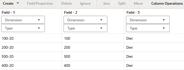

    6. La règle de construction de dimension s'ouvre avec des champs non définis et des données d'aperçu (à partir du fichier texte) alimentant la grille sous les champs.
      Nouvelle règle inachevée nommée shlev. Les métadonnées de champ pour les champs 1 à 3 sont vides dans les sélecteurs de champ. Les enregistrements sont renseignés sous les sélecteurs de champ, ce qui correspond aux données du fichier .txt de l'étape 2.

  9. Remplacez la méthode de création par Niveau, puis cliquez sur OK.
    Propriétés de construction de dimension pour Product. Toutes les options restent par défaut et la méthode de création est Niveau.
  11. Remplacez le sélecteur Type du champ 1 par Niveau et indiquez 0 comme numéro de niveau en dessous.
  12. Pour les champs 2 et 3, remplacez le sélecteur Type par Niveau et indiquez les numéros de niveau en dessous comme 1.
  13. Vérifiez la règle, puis enregistrez-la et fermez-la. En cas d'erreur, reportez-vous à Conditions requises pour les fichiers de règles de construction de dimension valides.
    Règle de construction de dimension créant des parents de membres partagés à la même génération à l'aide de la méthode de construction des références de niveau. Le champ 1 est défini comme Produit, Niveau, 0 et contient les champs 100-20, 200-20, 300-20 et 400-20. Le champ 2 est défini comme Produit, Niveau, 1 et contient les champs 100, 200, 300 et 400. Le champ 3 est défini comme Produit, Niveau, 1 et contient les champs Régime alimentaire, Régime alimentaire, Régime alimentaire et Régime alimentaire.
