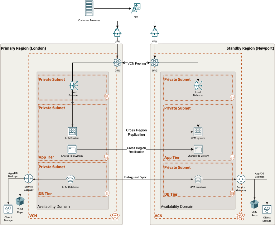

Architecture de déploiement Oracle EPM
Dans ce tutoriel, nous utiliserons la topologie des instances de déplacement pour l'application Oracle EPM. En terminologie générale, les instances en mouvement sont appelées topologie Cold VM/Pilot light DR. Les machines virtuelles d'application sont déployées uniquement dans la région principale. Lors de l'exécution de la récupération après sinistre, les machines virtuelles sont créées dans la région de secours. Le système Oracle DB avec Oracle Data Guard doit être créé dans les régions principale et de secours. Avant de pouvoir implémenter la solution OCI Full Stack DR, le système Hyperion EPM principal doit être installé et entièrement configuré dans une région OCI.
Cette conception est basée sur l'architecture de récupération après sinistre de référence pour Hyperion sur OCI, qui peut être examinée en détail. Pour plus d'informations, reportez-vous à Conception de l'infrastructure pour déployer Oracle Enterprise Performance Management dans le cloud.
Equilibreur de charge OCI privé
Le trafic provenant de vos utilisateurs internes et sur site passe par des tunnels VPN IPSec ou des circuits virtuels FastConnect vers la passerelle de routage dynamique (DRG) attachée au VCN. Un équilibreur de charge privé intercepte les demandes et les distribue au niveau Web privé.
Le niveau Web est hébergé sur une instance de calcul attachée à un sous-réseau privé.
Niveau Applications
Toutes les instances de calcul du niveau d'application sont attachées à un sous-réseau privé. Cet isolement au niveau du réseau protège les applications des accès réseau non autorisés et des autres ressources de la topologie.
La passerelle de service permet aux instances de calcul privées du niveau application d'accéder aux serveurs Yum et WSUS de la région pour obtenir des mises à jour de système d'exploitation et des packages supplémentaires. De plus, la passerelle de service vous permet de sauvegarder les applications vers OCI Object Storage au sein de la région, sans passer par le réseau Internet public.
Les données stockées dans des volumes de blocs et un système de fichiers sont répliquées vers une région de secours à l'aide de la réplication inter-région (CRR).
Niveau base de données
Oracle Base Database Service héberge les schémas EPM System. Les données sont synchronisées avec la région de secours à l'aide de Data Guard.
Fig 1 : Architecture de référence d'Oracle EPM

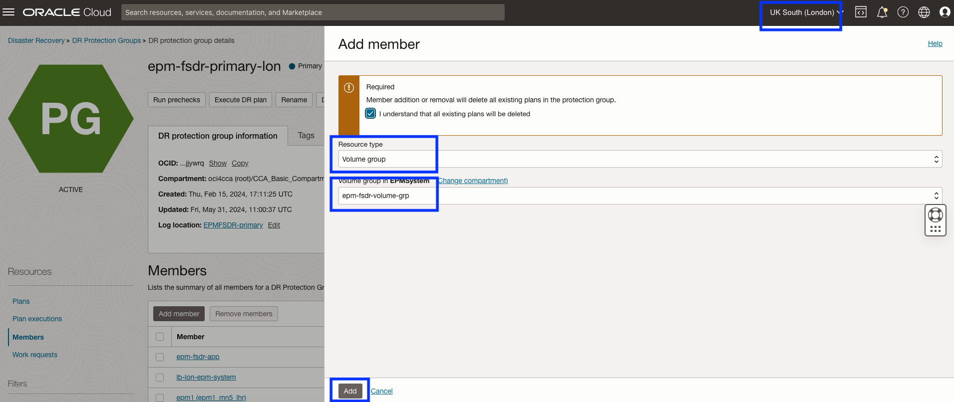

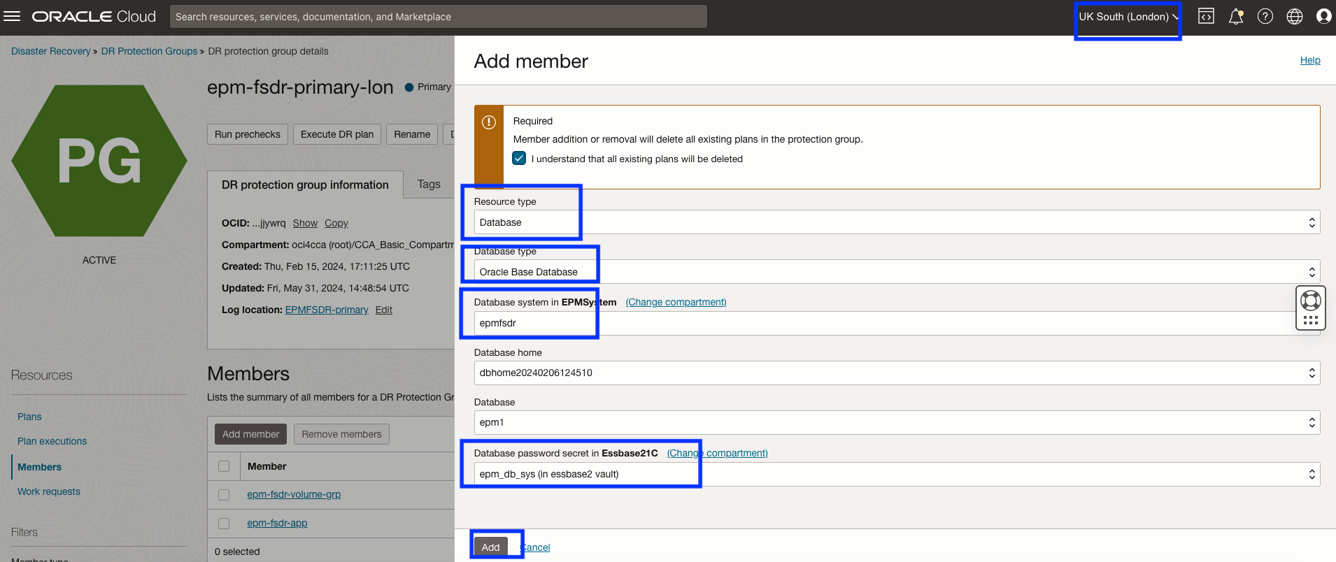

- Tâche 3 : ajouter des membres aux DRPG des régions 1 et 2

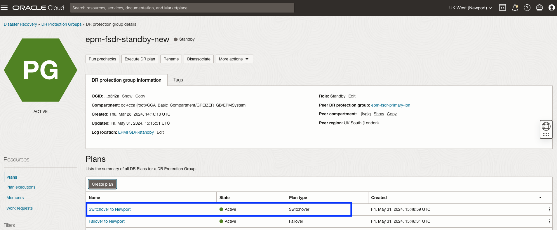

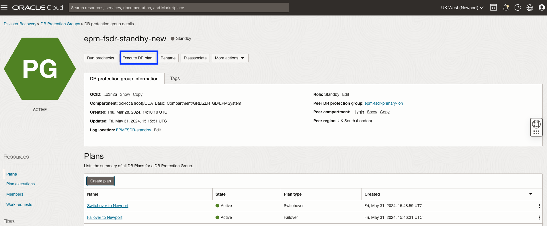

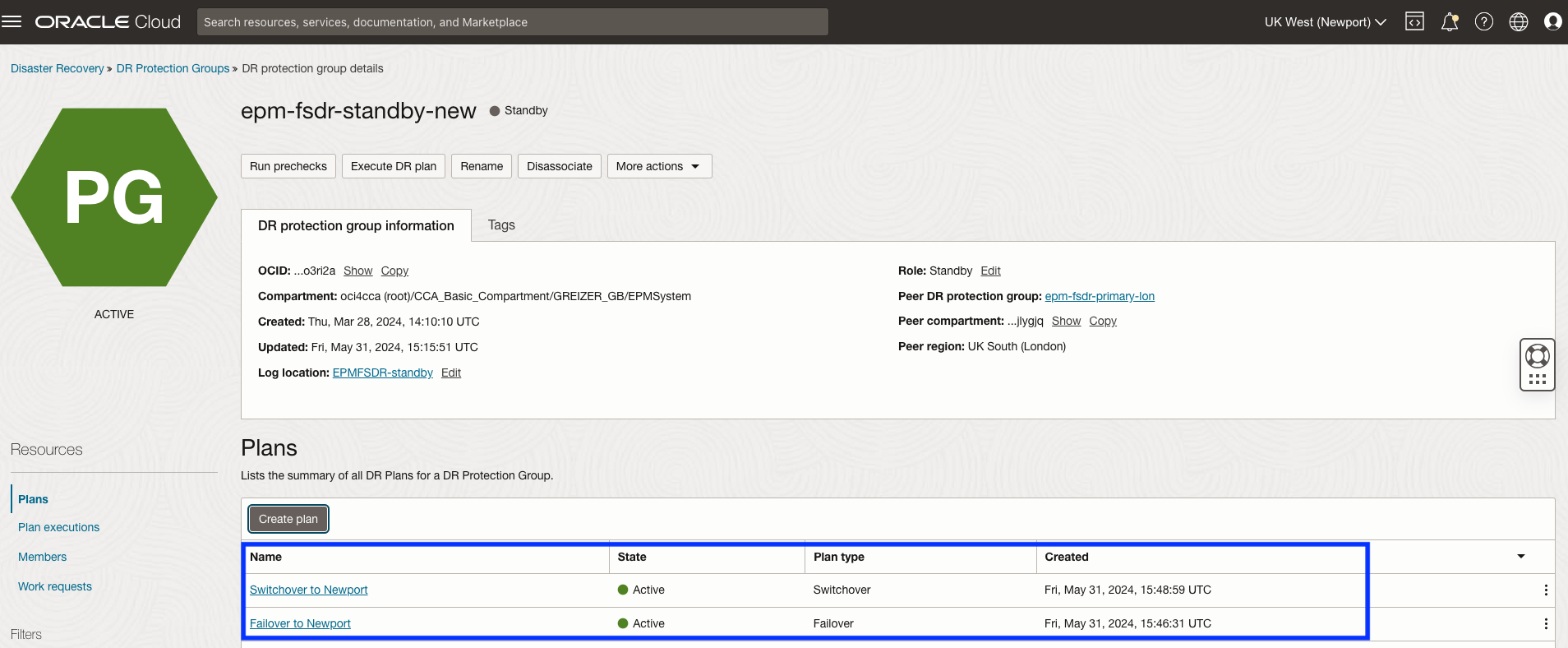

- Tâche 4 : créer des plans de récupération après sinistre de base dans la région 2 (Newport)
- Créer un plan de permutation

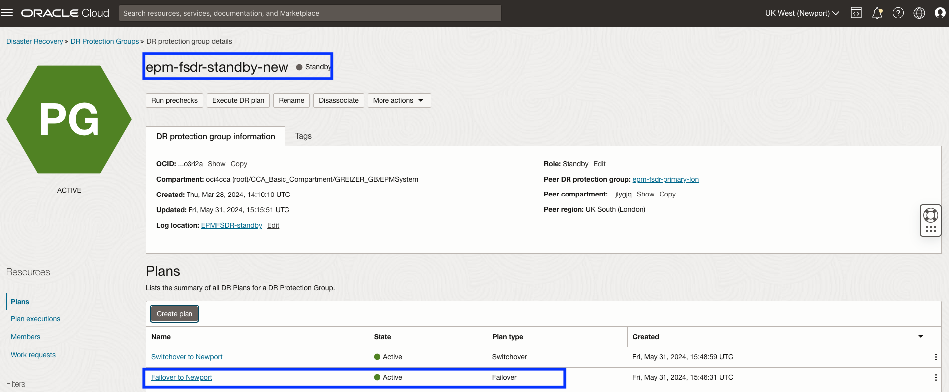

- Créer un plan de basculement

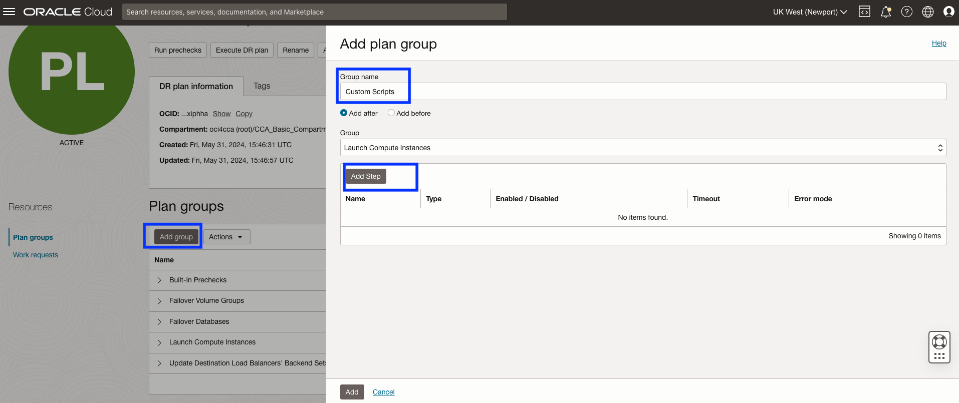

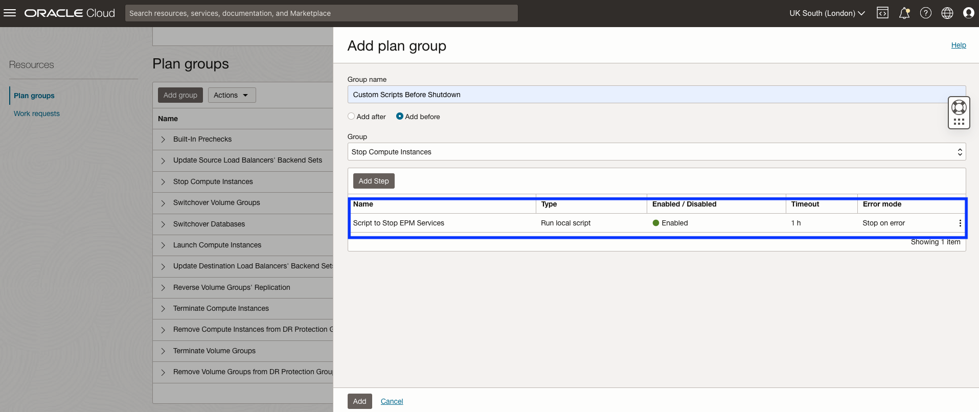

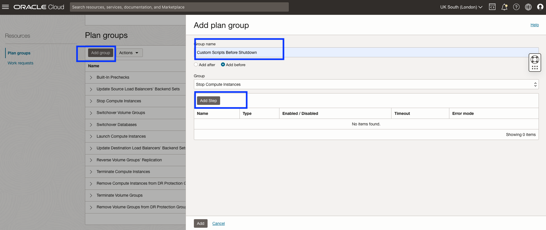

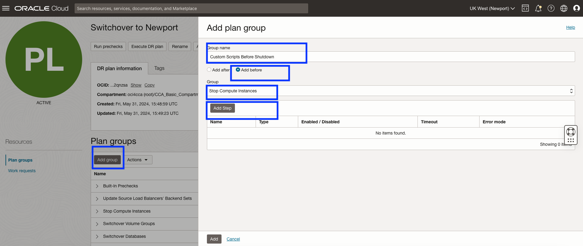

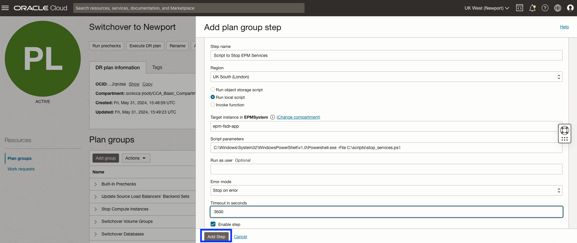

- Tâche 5 : personnaliser le plan de permutation dans la région 2 (Newport)

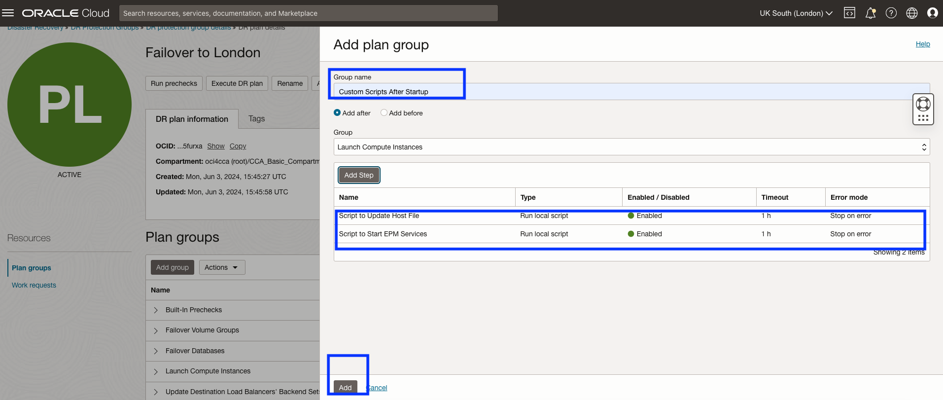

- Tâche 6 : personnaliser le plan de basculement dans la région 2 (Newport)

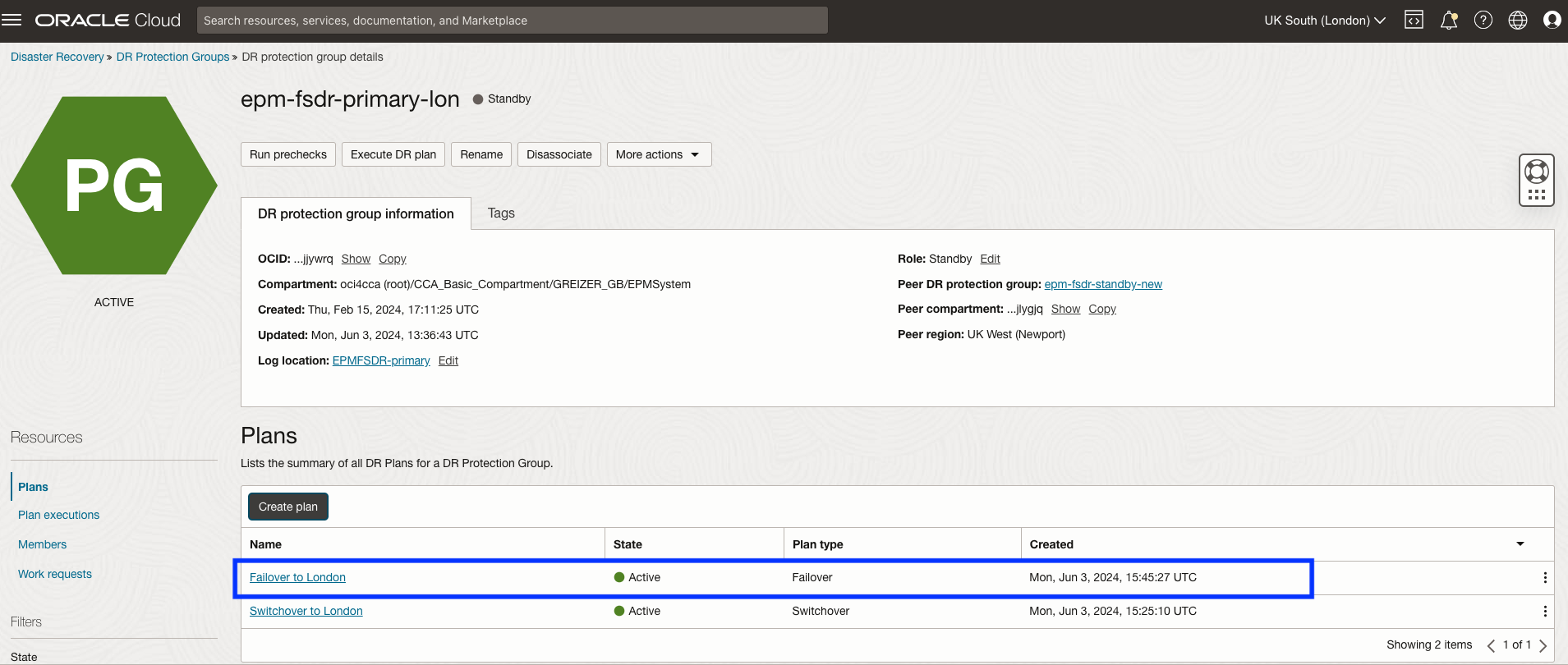

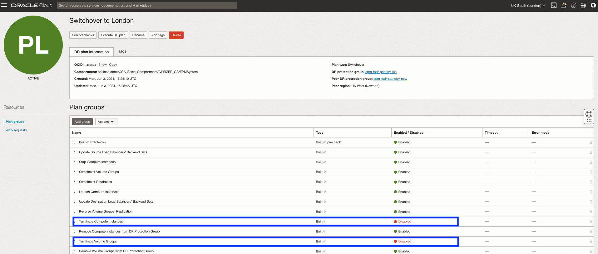

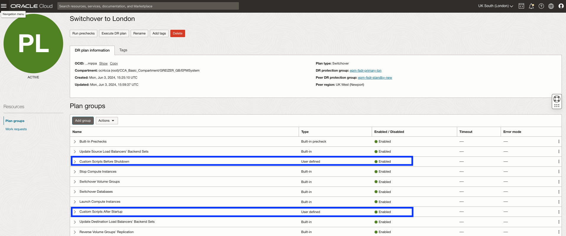

- Tâche 9 : personnaliser le plan de permutation dans la région 1 (Londres)
- Tâche 10 : personnaliser le plan de basculement dans la région 1 (Londres)

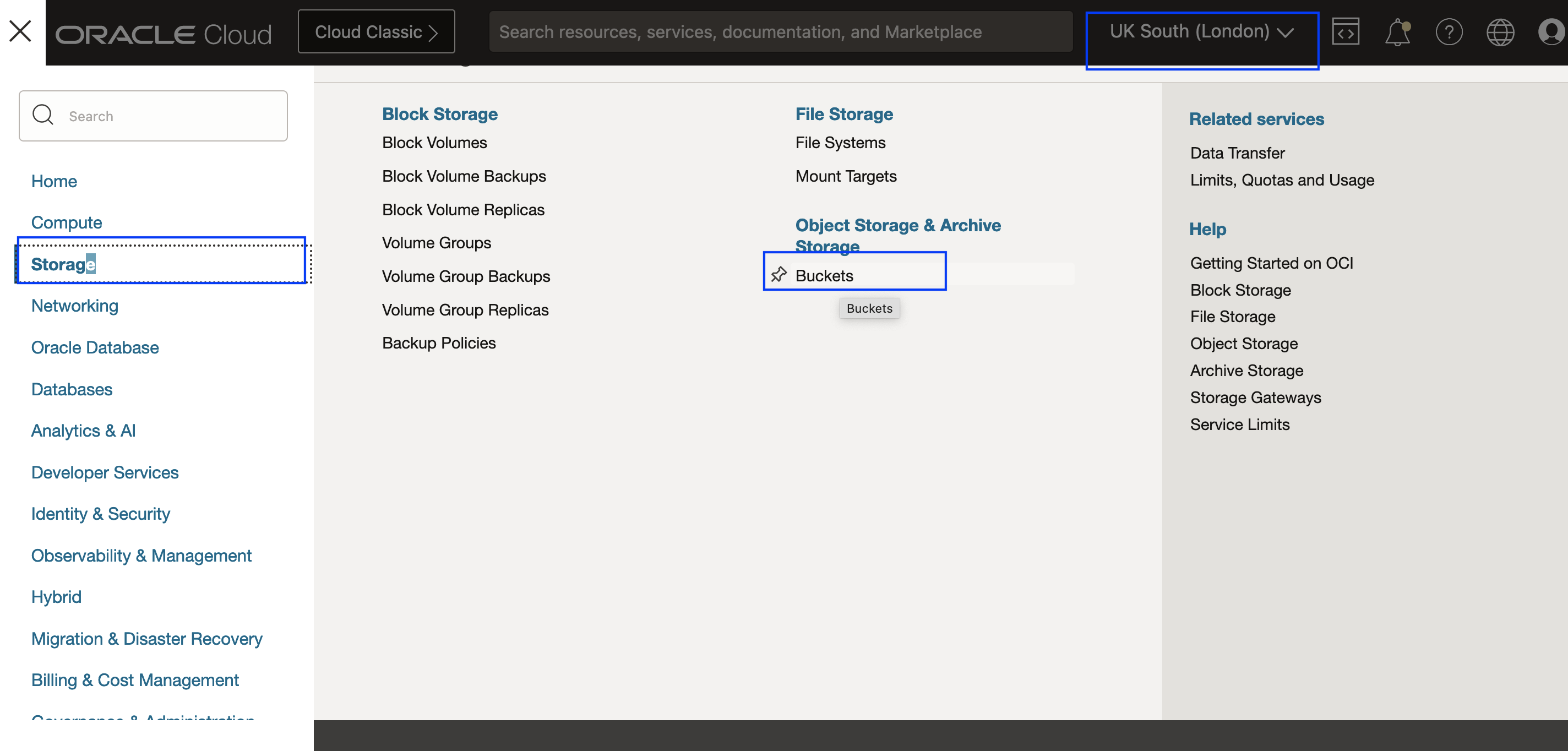

Tâche 1.6.1 : accéder à OCI Object Storage
Commencez par accéder à Object Storage et Archive Storage, comme illustré à la figure 1.1.
- Assurez-vous que le contexte du navigateur est défini sur la région 1 (Londres).
- Sélectionnez Stockage.
- Sélectionnez Buckets.
Figure 1.1 : Accéder au stockage d'objets

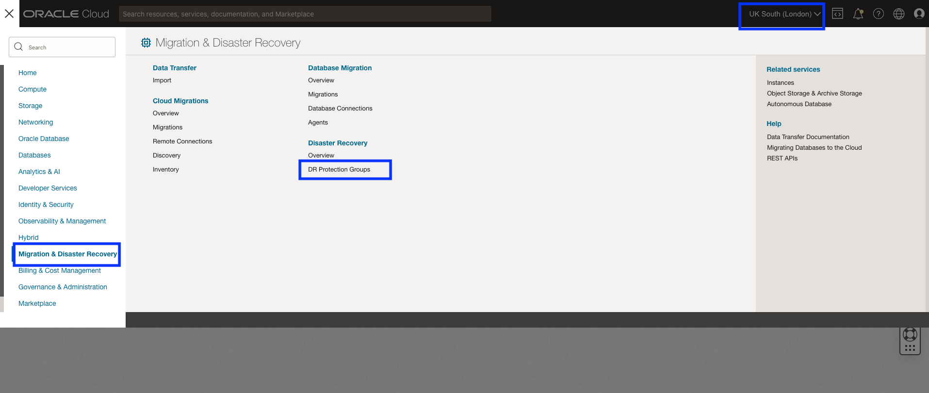

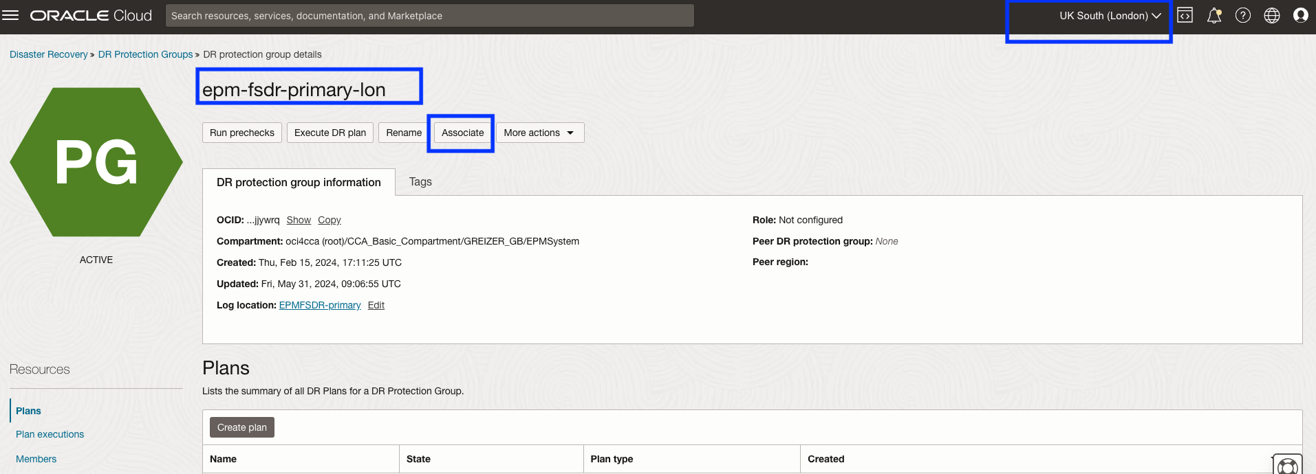

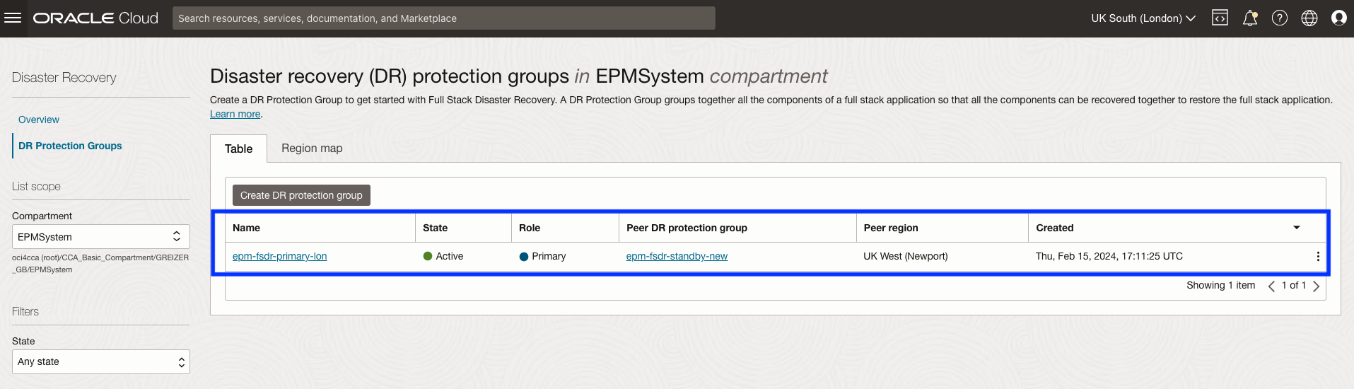

Tâche 2.1 : accéder aux groupes de protection de récupération après sinistre
Commencez par accéder aux groupes de protection de récupération après sinistre (récupération après sinistre de la pile complète OCI), comme indiqué dans la figure 2-1 ci-dessous.
- Assurez-vous que le contexte de région OCI est défini sur la région 1 (Londres).
- Cliquez sur Migration et récupération après sinistre.
- Cliquez sur Groupes de protection de récupération après sinistre.
Figure 2-1 : Accéder aux groupes de protection de récupération après sinistre

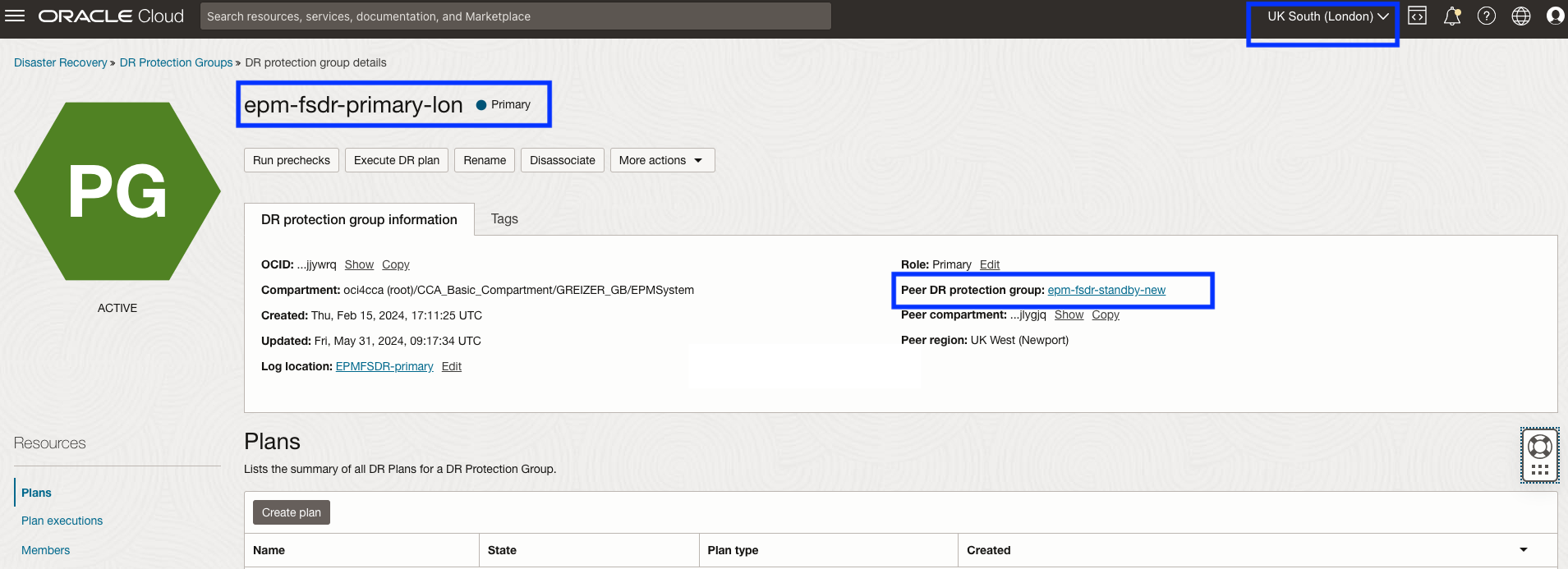

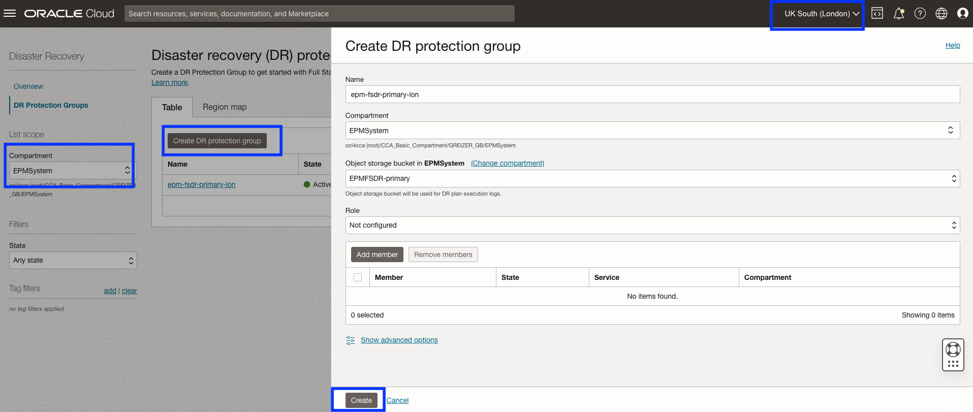

Tâche 2.2 : créer un groupe de protection dans la région 1
Créez un groupe de protection de récupération après sinistre de base (DRPG) dans la région 1, comme illustré à la figure 2-2 ci-dessous. Le pair, le rôle et les membres seront affectés dans les étapes suivantes.
- Sélectionnez le compartiment où créer le DRPG. Il peut s'agir du compartiment dans lequel les ressources EPM System existent.
- Cliquez sur Créer un groupe de protection de récupération après sinistre pour ouvrir la boîte de dialogue.
- Utilisez un nom explicite pour le DRPG.
- Sélectionnez le bucket de stockage d'objet créé dans la tâche 2 pour la région 1.
- Cliquez sur Créer.
Figure 2.2 : Paramètres nécessaires à la création d'un groupe de protection de récupération après sinistre dans la région 1

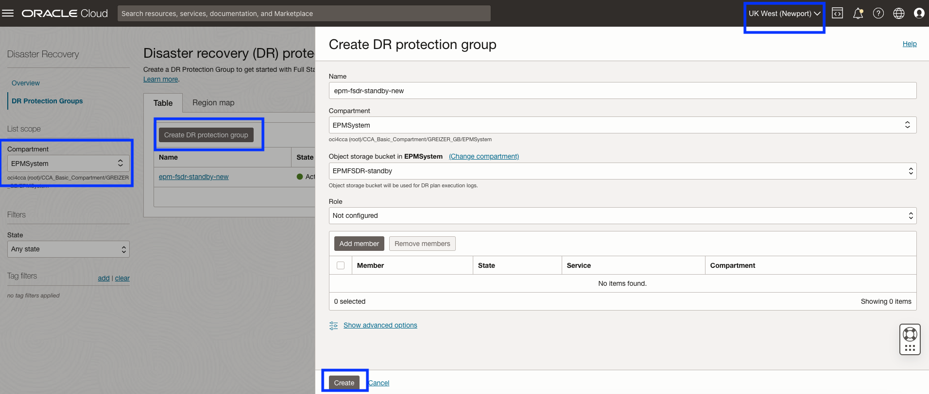

Tâche 2.3 : créer un groupe de protection dans la région 2
Créez un groupe de protection de récupération après sinistre de base (DRPG) dans la région 2, comme illustré à la figure 2-3 ci-dessous. Le pair, le rôle et les membres seront affectés dans les étapes suivantes.
- Remplacez le contexte de région OCI par la région 2 (Newport).
- Sélectionnez le bucket de stockage d'objet créé dans la tâche 2 pour la région 2.
Figure 2-3 : Paramètres nécessaires à la création d'un groupe de protection de récupération après sinistre dans la région 2
Tâche 2.4 : Associer des groupes de protection dans les régions 1 et 2
Associez les DRPG de chaque région en tant qu'homologues et affectez les rôles homologues de la base principale et de la base de données de secours. C'est ainsi qu'OCI Full Stack DR saura quelles deux régions fonctionnent ensemble pour la récupération d'Oracle EPM System. Les rôles de la base de données principale et de la base de données de secours sont automatiquement modifiés par OCI Full Stack DR dans le cadre de toute opération de récupération après sinistre/exécution de plan de récupération après sinistre. Il n'est pas nécessaire de gérer les rôles manuellement à tout moment.
Tâche 2.4.1 : démarrer l'association
- Cliquez sur Associer pour démarrer le processus.
Figure 2.4.1 : Commencer l'association DRPG

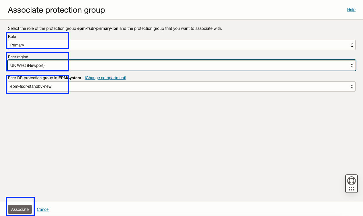

Tâche 2.4.2 : Associer des groupes de protection dans les régions 1 et 2
Indiquez les paramètres comme indiqué à la figure 2.4.2.
- Sélectionnez le rôle principal. OCI Full Stack DR affectera automatiquement le rôle de secours à la région 2.
- Sélectionnez la région 2 (Newport), où l'autre DRPG a été créé.
- Sélectionnez le DRPG homologue dans lequel il a été créé.
- Cliquez sur Associer.
Figure 2.4.2 : Paramètres nécessaires pour associer les DRPG
Tâche 2.4.3 : Ce que vous devez voir une fois l'association terminée
OCI Full Stack DR affiche quelque chose comme la figure 2.4.3, une fois l'association terminée.
- Le DRPG homologue principal actuel est Londres (région 1).
- Le DRPG homologue de secours actuel est Newport (région 2).
Figure 2.4.3 : Montrer la relation entre pairs du point de vue DRPG individuel
Les mêmes informations peuvent être trouvées chaque fois que le contexte/la vue est d'un point de vue global montrant tous les groupes de protection de récupération après sinistre, comme le montre la figure 2.4.4 ci-dessous.
Figure 2.4.4 : Montrer la relation entre pairs du point de vue DRPG global

Tâche 3.1.2 : ajouter un groupe de volumes de blocs pour le noeud de contrôle de récupération après sinistre
Ajoutez le groupe de volumes de blocs contenant les volumes d'initialisation et de blocs attachés au noeud d'application EPM System. La réplication inter-région du groupe de volumes de blocs doit déjà être configurée entre les deux régions avant de l'ajouter au groupe de protection de récupération après sinistre.
- Sélectionnez Groupe de volumes en tant que type de ressource de membre.
- Assurez-vous que le compartiment correct contenant le groupe de volumes est sélectionné, puis sélectionnez le groupe de volumes.
Figure 3.1.2 : Paramètres nécessaires pour ajouter un groupe de volumes d'initialisation pour EPM Compute
Tâche 3.1.3 : ajouter un service Oracle Base Database Service principal
A ce stade, Oracle Data Guard doit déjà être configuré pour le système de service Oracle Base Database dans le cadre de la tâche 1. Ajoutez la base de données principale en tant que membre du DRPG dans la région 1.
- Sélectionnez Base de données comme type de ressource de membre.
- Assurez-vous que le compartiment approprié pour la base de données est sélectionné.
- Fournissez les détails de la clé secrète dans OCI Vault contenant le mot de passe utilisateur SYS de la base de données EPM. Vous avez créé cette clé secrète lors de la configuration d'Oracle Data Guard dans la tâche 1.
Figure 3.1.3 : Paramètres nécessaires pour ajouter la base de données principale exécutée à partir du service de base de données de base

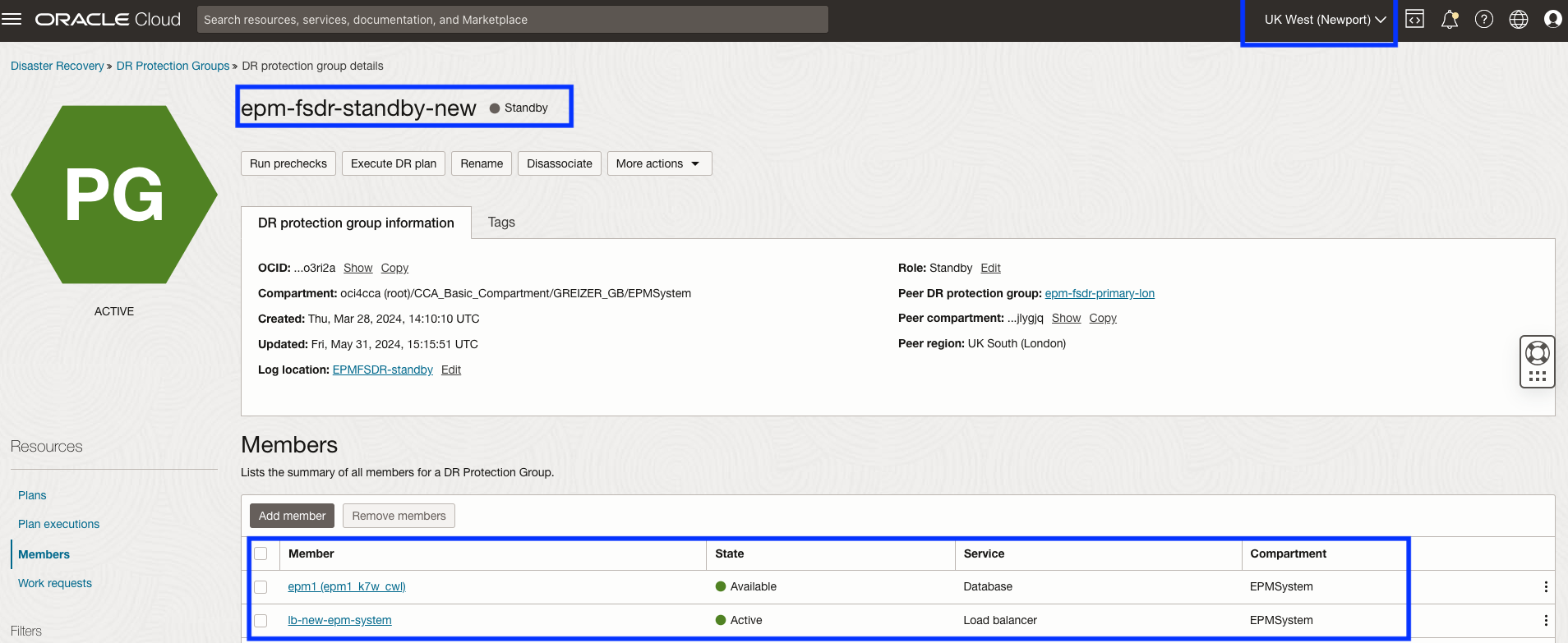

Tâche 3.2 : Début de l'ajout de membres à DRPG dans la région 2
Commencez par sélectionner le DRPG dans la région 2.
- Assurez-vous que le contexte de région OCI est la région 2 (Newport).
- Sélectionnez le DRPG dans la région 2.
- Cliquez sur Membres.
- Cliquez sur Ajouter un membre pour lancer le processus.
Vous allez ajouter les ressources suivantes au DRPG de secours dans la région 2 en procédant comme dans la région principale :
- Système Oracle Base Database Service de secours/distant.
- Equilibreur de charge OCI de secours.
Une fois la tâche terminée, le DRPG de la région 2 devrait disposer de deux ressources membres, comme le montre la figure 3.2 ci-dessous.
Figure 3.2 : Affichage des membres de DRPG dans la région 2
Cette étape crée des plans de permutation et de basculement de base associés au groupe de protection de récupération après sinistre de secours dans la région 2 (Newport).
Chaque plan a pour objet de faire passer la charge globale de la région principale 1 à la région de secours 2. Les rôles des groupes de protection de récupération après sinistre dans les deux régions sont automatiquement inversés dans le cadre de toute opération de récupération après sinistre. Par conséquent, le groupe de protection de la région 1 deviendra le groupe de secours et le groupe de protection de la région 2 deviendra le groupe principal après un basculement ou une permutation.
OCI Full Stack DR préremplira les deux plans avec des étapes intégrées en fonction des ressources membres ajoutées dans les tâches précédentes. Les plans seront personnalisés dans les étapes suivantes pour gérer toutes les tâches liées à EPM System au cours d'une opération de récupération.
Les plans de permutation sont toujours créés dans le groupe de protection avec le rôle de secours ; la région 2 est actuellement le groupe de protection de secours, nous allons donc commencer à Newport.
Tâche 4.1 : Créer des plans de récupération après sinistre
Créer un plan de base en sélectionnant le DRPG dans la région 2 (Newport)
- Sélectionnez le DRPG de secours dans la région 2.
- Sélectionnez Plans.
- Cliquez sur Créer un plan pour lancer le processus.
Figure 4-1 : Comment commencer à créer des plans de récupération après sinistre de base dans la région 2

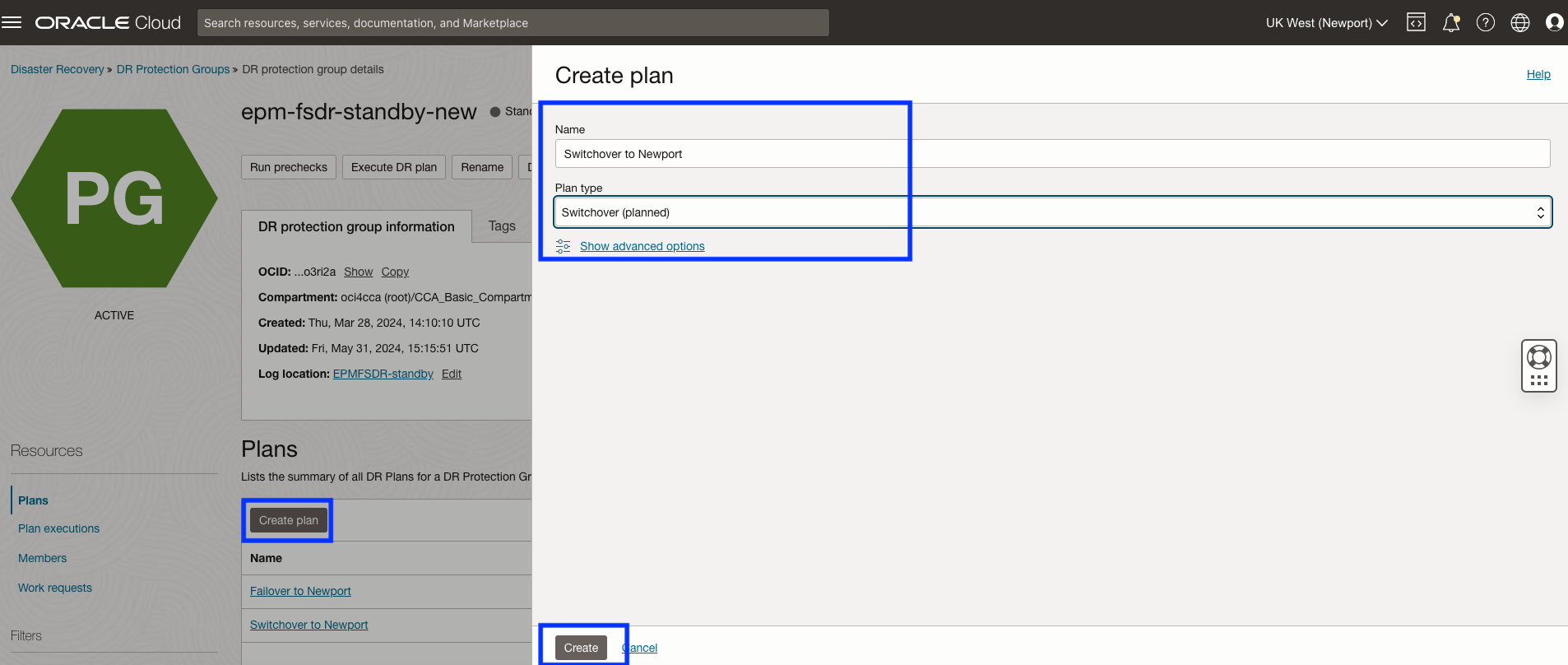

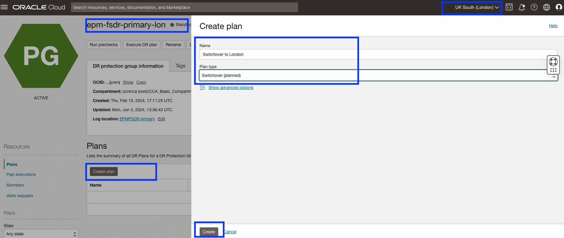

Tâche 4.1.1 : Créer un plan de permutation de rôles
La création d'un plan de récupération après sinistre est simple, comme le montre la figure 4.1.1 ci-dessous.
- Rendre le nom du plan de permutation simple mais significatif. Le nom doit être aussi court que possible, mais facile à comprendre en un coup d'œil pour aider à réduire la confusion et l'erreur humaine pendant une crise.
- Sélectionnez le type de plan Permutation (planifiée). Il n'existe que quatre types de plan au moment de la rédaction de ce document.
Figure 4.1.1 : Paramètres nécessaires à la création d'un plan de permutation de récupération après sinistre

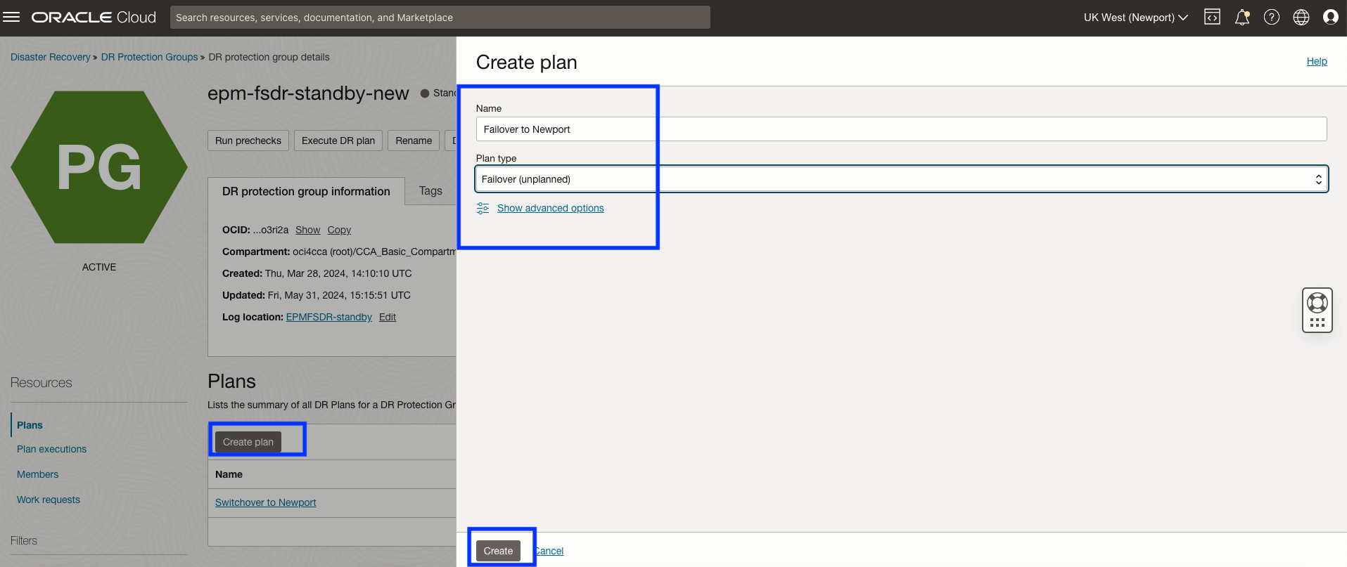

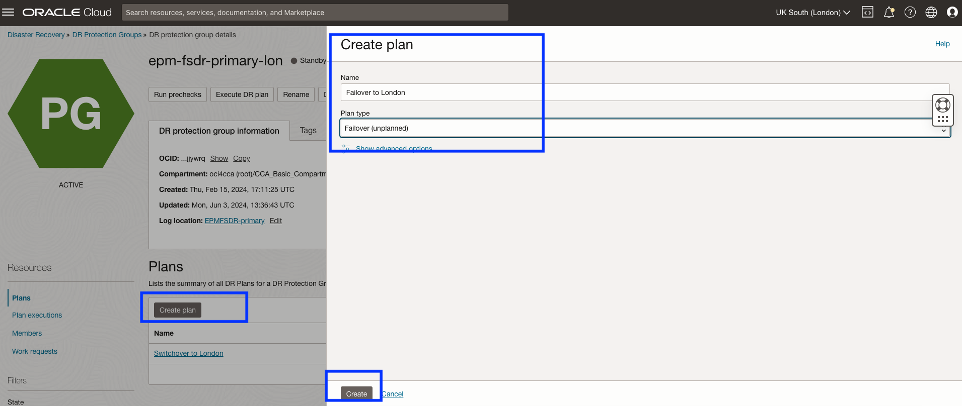

Tâche 4.1.2 : Créer un plan de basculement
Suivez la même procédure pour créer un plan de basculement de base, comme illustré à la figure 4.1.2 ci-dessous.
- Rendre le nom du plan de basculement simple mais significatif. Le nom doit être aussi court que possible, mais facile à comprendre en un coup d'œil pour aider à réduire la confusion et l'erreur humaine pendant une crise.
- Sélectionnez le type de plan Basculement (non planifié). Il n'existe que quatre types de plan au moment de la rédaction de ce document.
Figure 4.1.2 : Paramètres nécessaires à la création d'un plan de basculement de récupération après sinistre

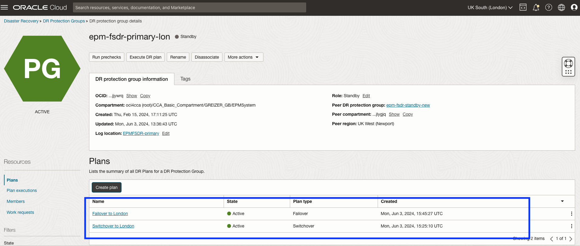

Le groupe de protection de récupération après sinistre de secours de la région 2 doit désormais disposer des deux plans de récupération après sinistre, comme indiqué dans l'image suivante. Ils géreront la transition des charges globales de la région 1 vers la région 2. Vous allez créer des plans similaires dans la région 1 pour faire passer les charges globales de la région 2 à la région 1 dans une tâche ultérieure.
Figure 4.1.3 : Affichage des deux plans de récupération après sinistre de base qui doivent exister dans la région 2 avant de continuer

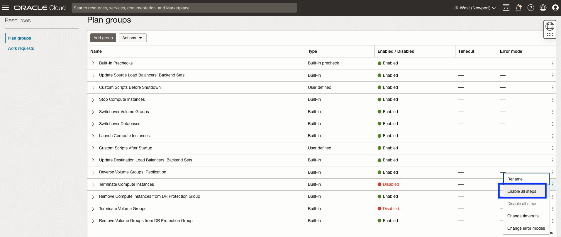

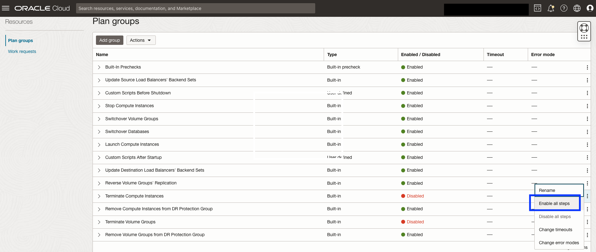

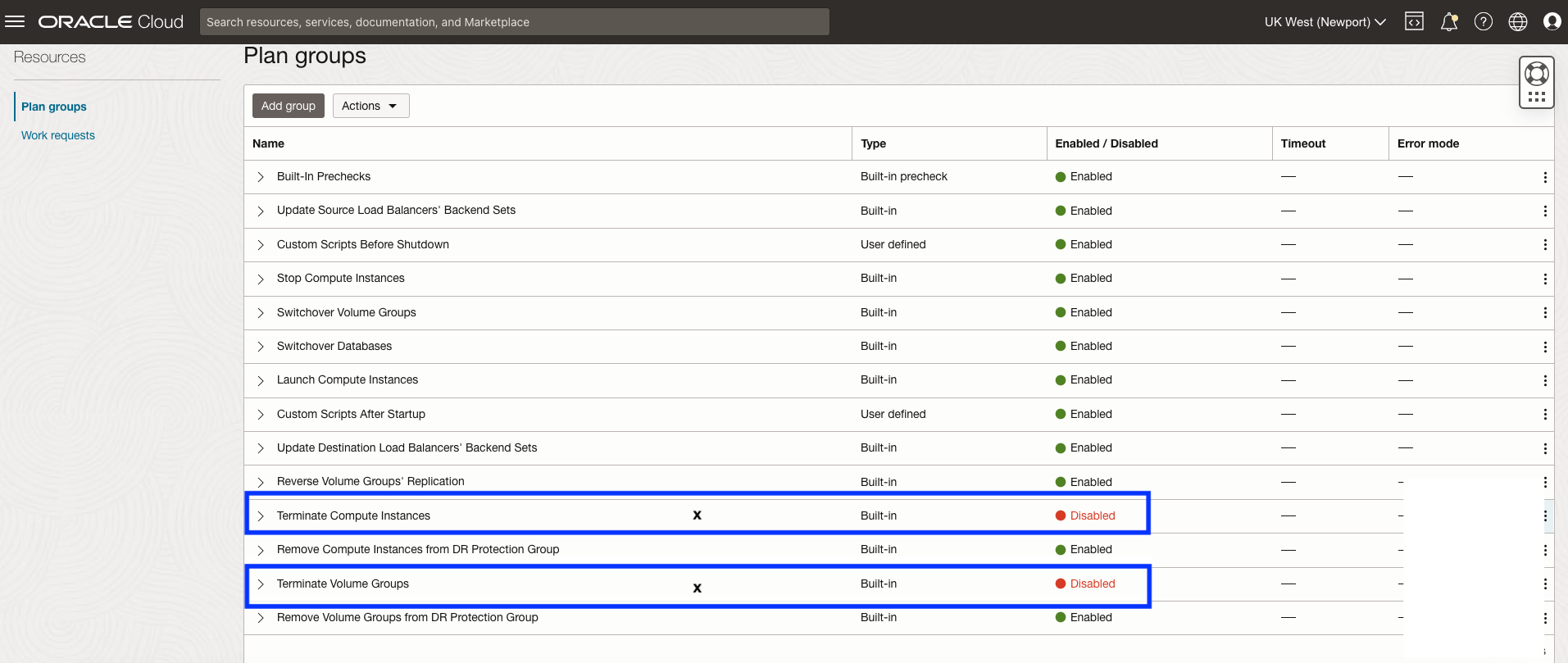

Tâche 5.2 : (facultatif) activer les groupes de plans de récupération après sinistre qui mettent fin aux artefacts
Deux groupes de plans sont désactivés par défaut dans les plans de permutation, comme illustré dans la capture d'écran suivante. Ils sont désactivés pour fournir un niveau de confort pendant le test que rien n'est réellement supprimé et que vous avez toujours une copie viable des artefacts en tant que sauvegarde en cas de problème lors du test.
Toutefois, ces deux groupes de plans mettent fin aux artefacts (supprimés) qui ne seront plus jamais utilisés dans le cadre d'une opération de récupération après sinistre à l'avenir. Les artefacts continueront tout simplement à s'accumuler au fil du temps au fur et à mesure que vous basculerez entre les deux régions, ce qui créera une confusion quant aux instances de calcul et aux groupes de volumes qui doivent réellement être actifs.
Ces groupes de plans doivent être activés une fois qu'OCI Full Stack DR entre en production. Tous les artefacts qui ont été laissés en place pendant les tests de permutation et de permutation alors que ces deux groupes de plans étaient désactivés doivent être arrêtés et nettoyés avant d'entrer en production afin de réduire la confusion et le risque d'erreur humaine pendant les opérations normales.
Vous pouvez éventuellement activer ces groupes de plans maintenant pour éviter d'avoir à nettoyer manuellement les artefacts superflus avant de passer en production.
Figure 5.2 : Groupes de plans désactivés par défaut
Lorsque les groupes de plans désactivés sont activés, procédez comme suit :
Ce groupe de plans met fin aux artefacts des instances de calcul laissés en arrière à la région 1 après le lancement des versions répliquées des machines virtuelles à la région 2 lors de l'opération OCI Object Storage afin de rétablir la réplication de la région 2 à la région 1 dans le cadre de la permutation. Les machines virtuelles restantes ne sont pas utilisées lors d'une permutation car l'opération d'inversion de la réplication de volume de blocs crée toutes les nouvelles machines virtuelles dans de nouveaux groupes de volumes de blocs.
Ce groupe de plans met fin aux artefacts des groupes de volumes de blocs laissés en arrière à la région 1 une fois que les versions répliquées des groupes de volumes virtuels ont été activées à la région 2 et que la réplication de groupe de volumes a été inversée pendant la permutation. Les groupes de volumes de blocs restants ne sont plus jamais utilisés, même dans le cadre d'une permutation de la région 2 vers la région 1.
Tâche 5.2.1 : Activer la terminaison du groupe de plans de calcul
Activez le groupe de plans.
Sélectionnez Activer toutes les étapes dans le menu contextuel à droite du nom du groupe de plans.
Figure 5.2.1 : Procédure d'activation de la terminaison d'instances de calcul
Tâche 5.2.2 Activer la terminaison du groupe de plans de groupes de volumes
Figure 5.2.2 : Activation de la terminaison de groupes de volumes

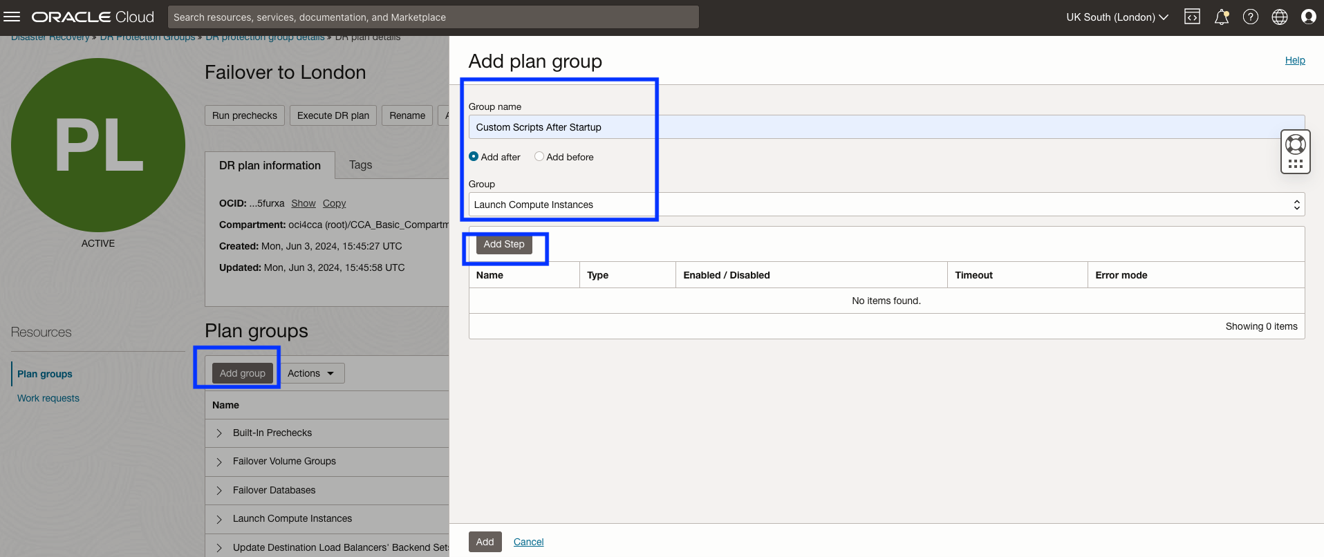

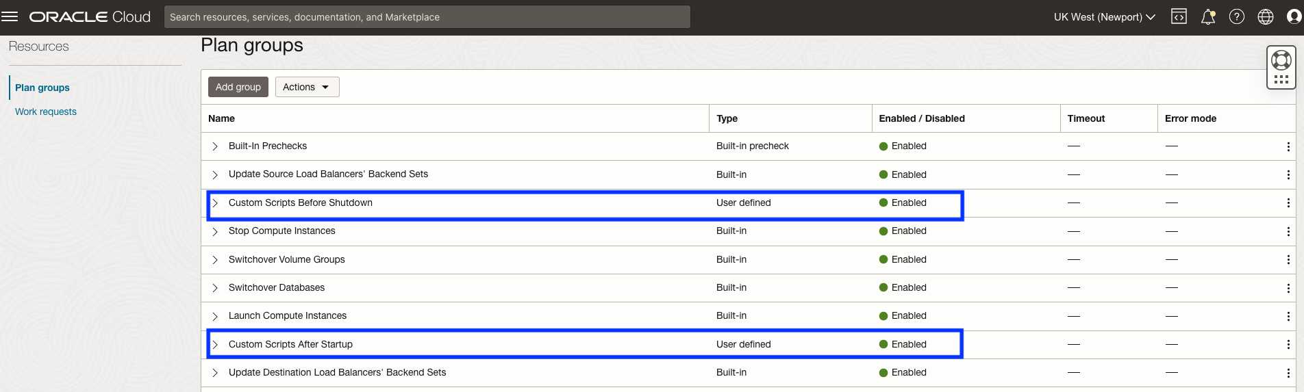

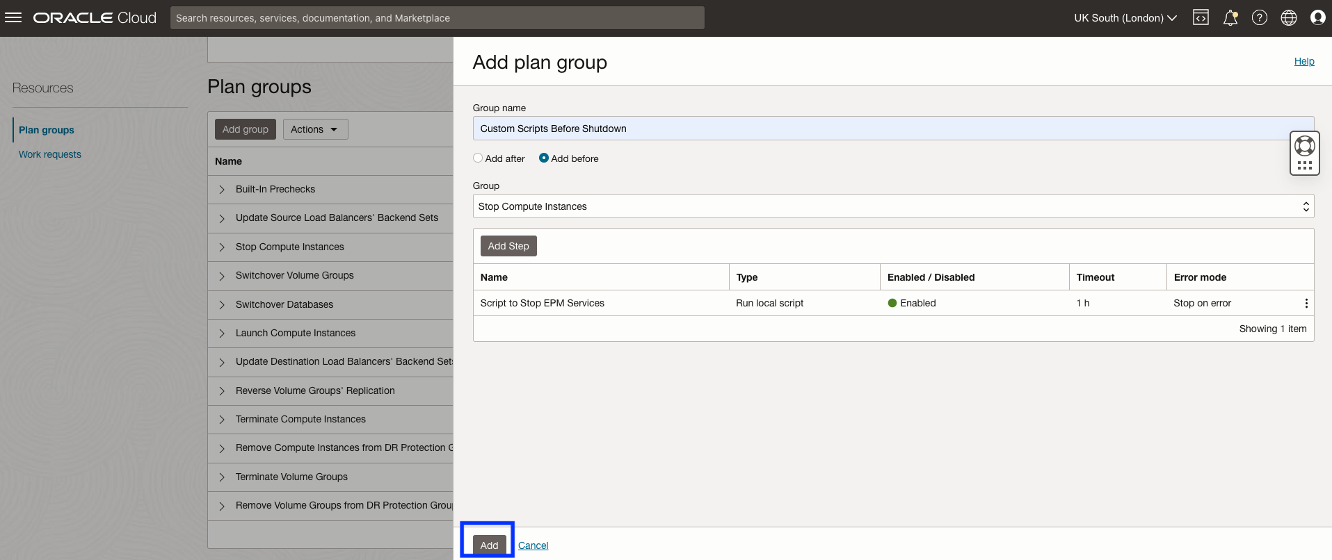

Tâche 5.3 : créer un groupe de plans pour exécuter des scripts personnalisés dans la région 1 (principale)
Commencez à ajouter des groupes de plans de récupération après sinistre personnalisés définis par l'utilisateur.
Le premier groupe de plans défini par l'utilisateur exécute des scripts personnalisés pour arrêter l'exécution des services EPM System dans la région principale 1. Ce groupe de plans contient une étape unique qui appelle le script Windows PowerShell stop_services.ps1, qui a été téléchargé dans le dossier c:/scripts
sur le noeud d'application EPM dans la tâche 1.2.
Tâche 5.3.1 : sélectionner Ajouter un groupe de plans
Commencez le processus d'ajout d'un groupe de protocoles.
- Cliquez sur Ajouter un groupe pour commencer.
- Attribuez un nom simple mais descriptif au groupe de plans. Cette option est facultative, mais il est recommandé d'ajouter une note sur la région dans laquelle le groupe de plans exécutera les étapes.
- Sélectionnez le poste où le groupe de plans sera inséré dans le plan de récupération après sinistre. Dans ce cas, nous allons insérer notre groupe de plans défini par l'utilisateur avant le groupe de plans intégré qui arrête les machines virtuelles de la région 1.
- Sélectionnez le groupe de plans (principal) Arrêter les instances de calcul intégré.
- Cliquez sur Ajouter une étape pour ouvrir la boîte de dialogue dans laquelle nous indiquerons le script permettant d'arrêter EPM System.
Figure 5.3.1 : Paramètres permettant de créer un groupe de plans et d'ajouter une étape pour arrêter EPM

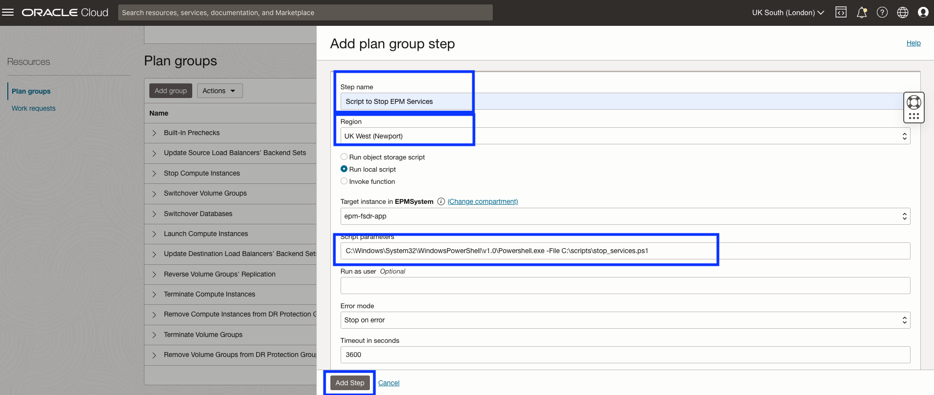

Tâche 5.3.2 : indiquer le nom de l'étape et les paramètres de script local
La boîte de dialogue Ajouter une étape de groupe de plans permet de spécifier des paramètres sur les performances de cette étape et son comportement lors de la récupération. Dans ce cas, il arrêtera les services EPM System dans la région 1.
Nous allons expliquer tous les champs de cette boîte de dialogue, mais ne tenez pas compte de ces détails dans toutes les captures d'écran restantes dans les étapes suivantes, car nous ne faisons que répéter le même processus.
- Nom descriptif de l'étape expliquant la tâche effectuée par cette étape.
- Sélectionnez toujours la région dans laquelle le noeud d'application EPM est en cours d'exécution, et non l'endroit où il sera en cours d'exécution lors d'une permutation. OCI Full Stack DR gardera une trace de l'emplacement d'exécution de la machine virtuelle. Il vous suffit donc de spécifier son emplacement actuel. Dans ce cas, le noeud d'application EPM est exécuté dans la région 1 (Londres).
- Sélectionnez le compartiment correct qui contient le noeud de contrôle de récupération après sinistre. Sélectionnez ensuite l'instance de calcul désignée comme noeud de contrôle de récupération après sinistre. Dans cet exemple, il s'agit du calcul d'application EPM System.
- Sélectionnez Exécuter le script local pour informer la récupération après sinistre de la pile complète OCI que le script sera trouvé sur une instance de calcul. Les scripts Windows PowerShell ont été téléchargés vers le noeud de contrôle de récupération après sinistre dans la tâche 1.2.
- Collez le chemin absolu dans lequel vous avez installé le script
stop_services.ps1
sur le noeud de contrôle de récupération après sinistre. Ajoutez stop en tant que premier paramètre et l'ID de région OCI en tant que deuxième. - Le plan de récupération après sinistre doit s'arrêter si le script ne parvient pas à arrêter les services EPM. Cela permettra à n'importe qui de voir qu'il y a un problème et de le résoudre. OCI Full Stack DR permet de continuer à exécuter le plan de permutation après avoir résolu le problème.
- La valeur par défaut avant que Full Stack DR ne déclare une défaillance est d'une heure. Cette valeur peut être remplacée par 30 minutes ou par une valeur d'expiration plus réaliste.
- Cliquez sur Ajouter une étape pour ajouter cette étape au groupe de plans.
Figure 5.3.2 : Paramètres permettant de créer l'étape de plan pour arrêter EPM

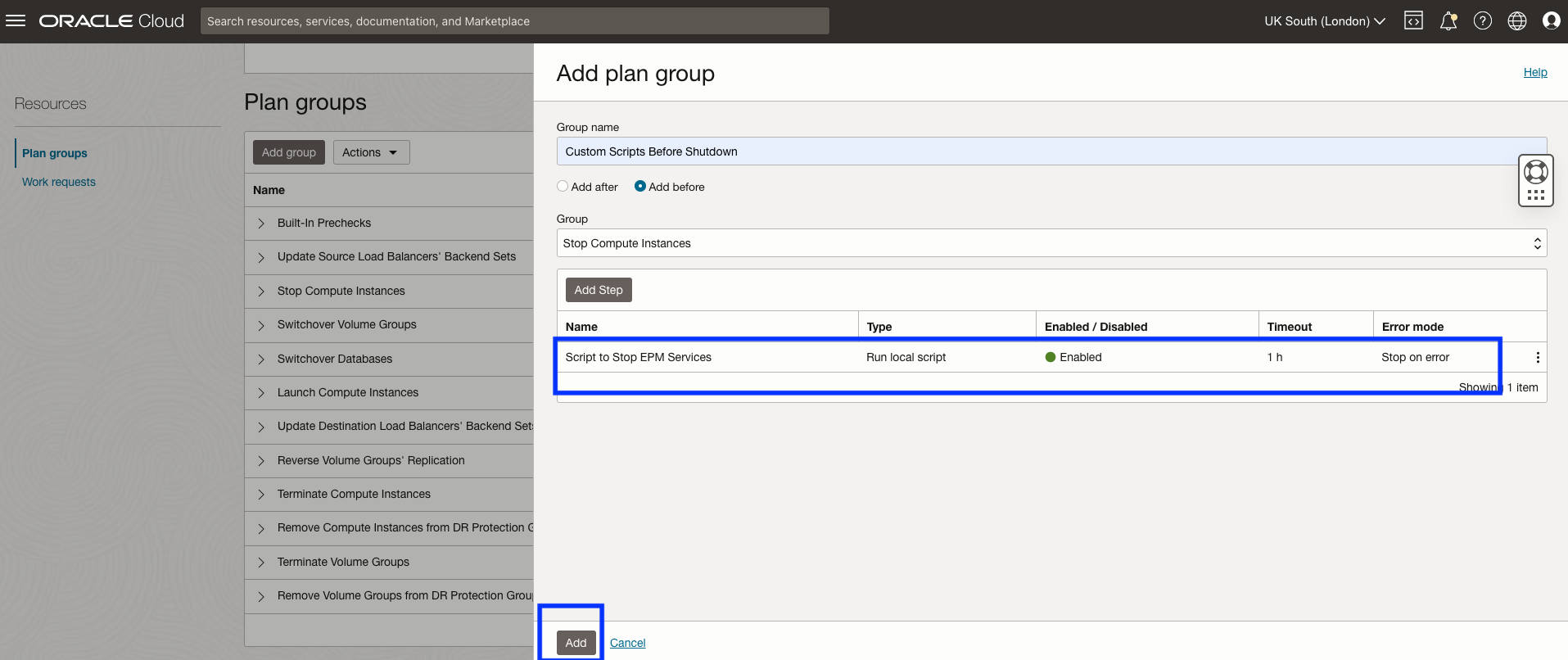

Tâche 5.3.3 : Terminer l'ajout d'un groupe de plans et d'une étape
L'étape d'arrêt d'EPM System a été ajoutée au groupe de plans de récupération après sinistre, comme illustré à la figure 5.3.3 ci-dessous.
Affiche l'étape de plan qui vient d'être ajoutée. Il est possible d'ajouter des étapes supplémentaires à un groupe de plans de récupération après sinistre, mais ce groupe n'inclut que l'étape permettant d'arrêter les services EPM. Cliquez sur Ajouter pour ajouter le groupe et l'étape de plan de récupération après sinistre au plan de récupération après sinistre.
Figure 5.3.3 : Finaliser l'ajout d'un groupe de plans et d'une étape pour arrêter EPM

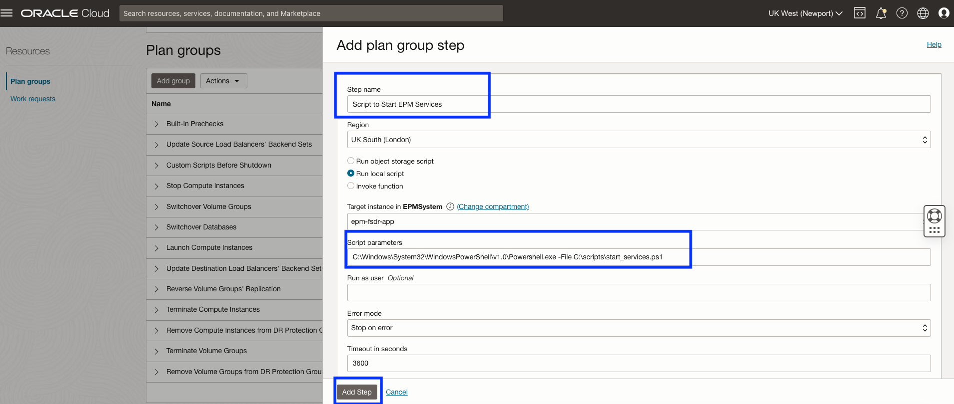

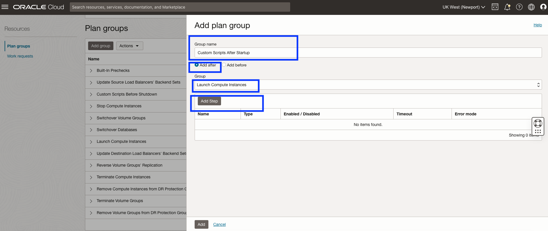

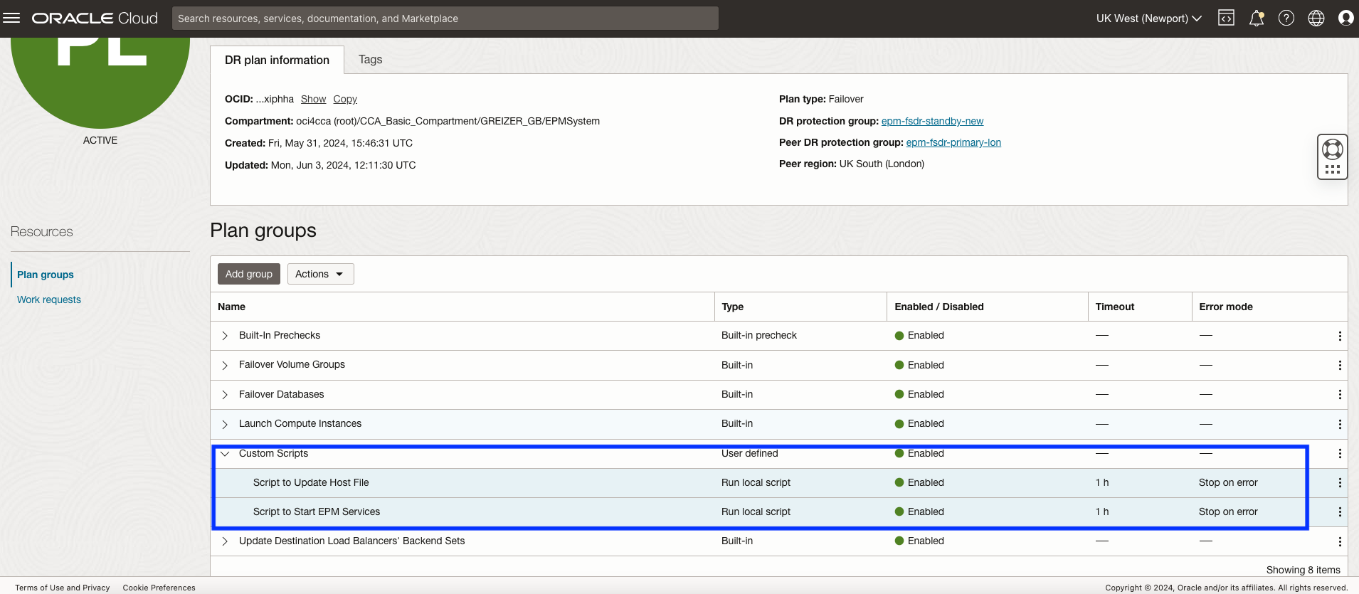

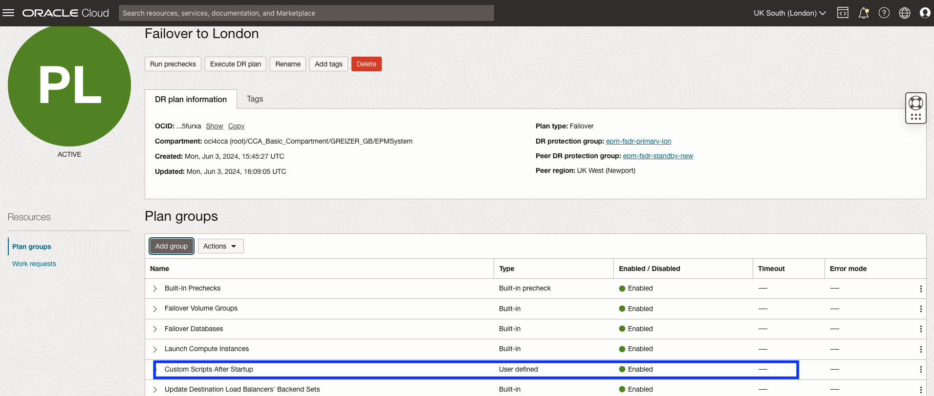

Tâche 5.4 : Créer un groupe de plans pour exécuter des scripts personnalisés dans la région 2 (de secours)
Le second groupe de plans défini par l'utilisateur met à jour les fichiers hôtes sur les noeuds de calcul et démarre les services EPM System après le lancement du noeud de contrôle de récupération après sinistre dans la région de secours 2. Ce groupe de plans contient deux étapes qui appellent les scripts host_switch_failover.ps1
et start_services.ps1
PowerShell téléchargés vers le noeud de contrôle de récupération après sinistre dans la tâche 1.2.

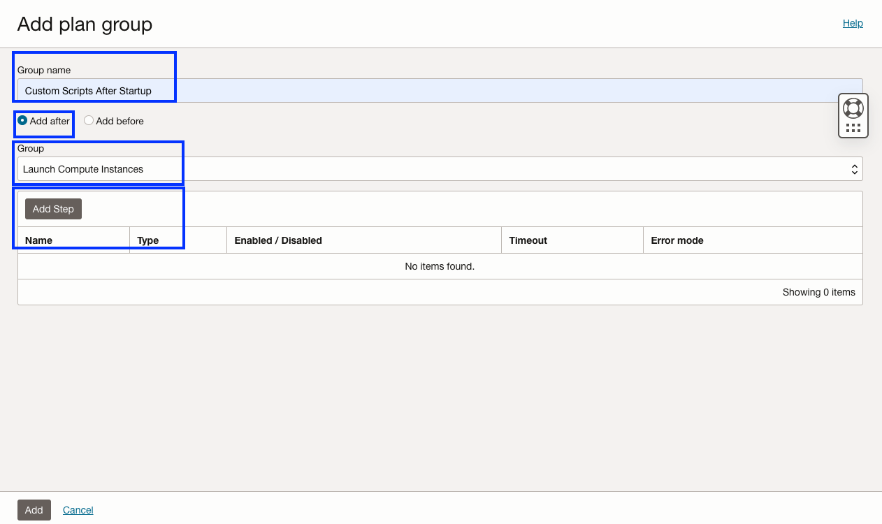

Tâche 5.4.1 Créer un groupe de plans de récupération après sinistre pour mettre à jour le fichier hôte après la permutation vers la région de secours
- Attribuez au groupe de plans un nom de groupe simple mais descriptif.
- Sélectionnez le poste où le groupe de plans sera inséré dans le plan de récupération après sinistre. Dans ce cas, nous allons insérer notre groupe de plans défini par l'utilisateur après le groupe de plans intégré qui lance la version répliquée du noeud d'application EPM System, qui exécute également la fonction du noeud de contrôle de récupération après sinistre à la région 2.
- Sélectionnez le groupe de plans Lancer les instances de calcul intégré
- Cliquez sur Ajouter une étape pour ouvrir la boîte de dialogue dans laquelle nous indiquerons le script de mise à jour du fichier hôte.
Figure 5.4.1 : Paramètres permettant de créer l'étape de plan pour démarrer EPM

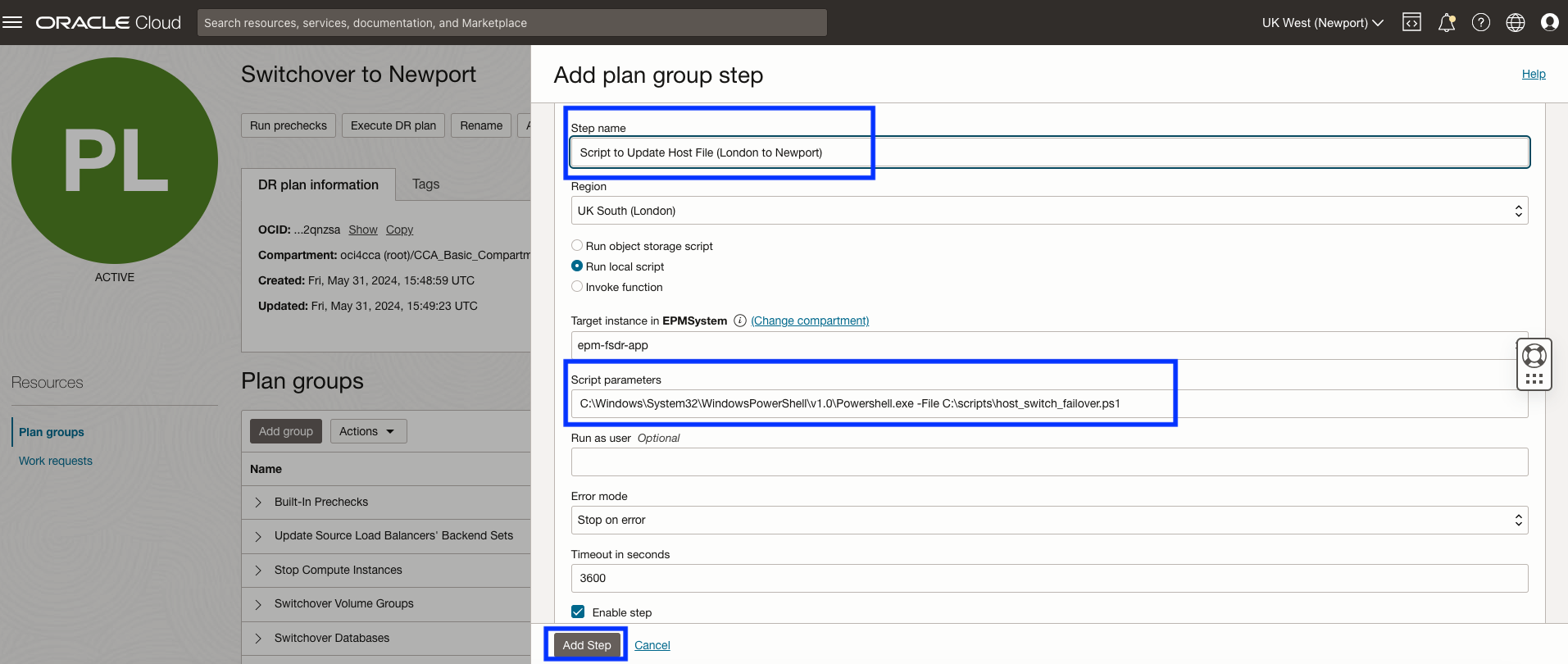

Tâche 5.4.2 : indiquer le nom de l'étape et les paramètres de script local pour le script de mise à jour du fichier hôte
La boîte de dialogue Ajouter une étape de groupe de plans permet de spécifier des paramètres sur les performances de cette étape et son comportement lors de la récupération. Le script host_switch_failover.ps1
met à jour le fichier hôte sur le noeud de calcul afin que les nouvelles adresses IP des instances de calcul et de base de données de la région 2 soient mises en correspondance avec le nom d'hôte de la région 1 d'origine. Cela permet de démarrer l'application sans aucune autre modification dans la couche d'application.
Cette étape est identique à la tâche 5.3.2, à l'exception des éléments indiqués à la figure 5.4.2 ci-dessous.
PowerShell.exe
et l'emplacement d'installation du scripthost_switch_failover.ps1
sur le noeud d'application EPM. - Cliquez sur Ajouter une étape pour ajouter cette étape au groupe de plans.
Figure 5.4.2 : Paramètres de mise à jour du fichier hôte
PowerShell.exe
et l'emplacement d'installation du scriptstart_services.ps1
- Cliquez sur Ajouter pour ajouter le groupe de plans qui contient désormais deux étapes permettant d'exécuter deux scripts personnalisés.
Figure 5.4.3 : Paramètres de démarrage d'EPM
Le plan de permutation doit désormais inclure les deux groupes de plans de récupération après sinistre, comme illustré dans la capture d'écran suivante.
Figure 5.4.4 : Script personnalisé après démarrage
Cette tâche explique comment ajouter des groupes de plans de récupération après sinistre personnalisés définis par l'utilisateur et les étapes permettant de gérer les tâches à effectuer lors d'un basculement pour EPM System dans la région 2 lors d'une panne réelle ou d'une perte d'accès à la région 1. Ces étapes sont un sous-ensemble des mêmes étapes qui viennent d'être ajoutées au plan de permutation dans la tâche 5 ci-dessus. Toutefois, seules les étapes exécutées dans la région de secours 2 seront ajoutées au plan de basculement car il est supposé que la région 1 est complètement inaccessible lors d'un basculement.
Tâche 6.1 : sélectionner le plan de basculement
Commencez par accéder au plan de basculement créé dans la tâche 5.
- Assurez-vous que la région de secours 2 est toujours le contexte de région en cours dans la console.
- Sélectionnez le plan de basculement.
Figure 6-1 : La création commence par la personnalisation du plan de basculement dans la région 2.
Tâche 6.1.2 : ajouter des étapes au nouveau groupe de plans défini par l'utilisateur
Cliquez sur Ajouter un groupe.
Figure 6.1.2 Paramètres permettant de créer l'étape de plan pour démarrer EPM -
Suivez les instructions de la tâche 5.4 pour ajouter deux étapes au groupe de plans défini par l'utilisateur afin d'exécuter les scripts personnalisés :
etstart_services.ps1
Une fois les étapes ajoutées et le groupe de plans défini par l'utilisateur, le plan de basculement doit se présenter comme suit :
Figure 6.1.3 Paramètres permettant de créer l'étape de plan permettant de démarrer EPM et de mettre à jour les hôtes
Tâche 7 : exécuter le plan de permutation dans la région 2 (Newport)
Les plans de reconfiguration dynamique de permutation et de basculement sont terminés dans la région de secours 2 (Newport). Les plans de récupération après sinistre de la région 2 permettent à OCI Full Stack DR de faire passer les workloads de la région 1 à la région 2. La tâche suivante consiste à créer des plans de permutation et de basculement dans le groupe de protection pour la région 1 (Londres) afin qu'OCI Full Stack DR puisse faire passer les workloads de la région 2 à la région 1.
Toutefois, les plans de récupération après sinistre ne peuvent être créés et modifiés que dans le groupe de protection doté du rôle de secours. Le groupe de protection de récupération après sinistre de la région 1 est actuellement le groupe principal, ce qui signifie que les plans de récupération après sinistre ne peuvent pas être créés dans la région 1.
Par conséquent, nous devons inverser les rôles des groupes de protection afin que la région 1 soit la base de données de secours et la région 2 la base de données principale. Exécutez le plan de permutation de rôles qui vient d'être créé pour faire passer la charge globale de la région 1 (Londres) à la région 2 (Newport).
Tâche 7.1 : Lancer l'exécution du plan
Exécutez le plan de récupération après sinistre pour commencer le processus de transition de la charge globale EPM System de la région 1 à la région 2.
- Assurez-vous que le contexte de région est toujours défini sur la région de secours 2 (Newport).
- Utilisez le chemin de navigation en haut de la console pour vous assurer que les détails du groupe de protection de récupération après sinistre correspondent au contexte de plan actuel.
- Assurez-vous que le groupe de protection de récupération après sinistre correct dans la région 2 est sélectionné ; il doit s'agir du rôle de secours.
- Avant de continuer, assurez-vous que les plans de basculement et de permutation existent. Sinon, revenez aux tâches précédentes pour créer les deux plans de récupération après sinistre.
- Cliquez sur Execute DR plan.
Figure 7-1 : Montrer comment exécuter une permutation vers la région de secours

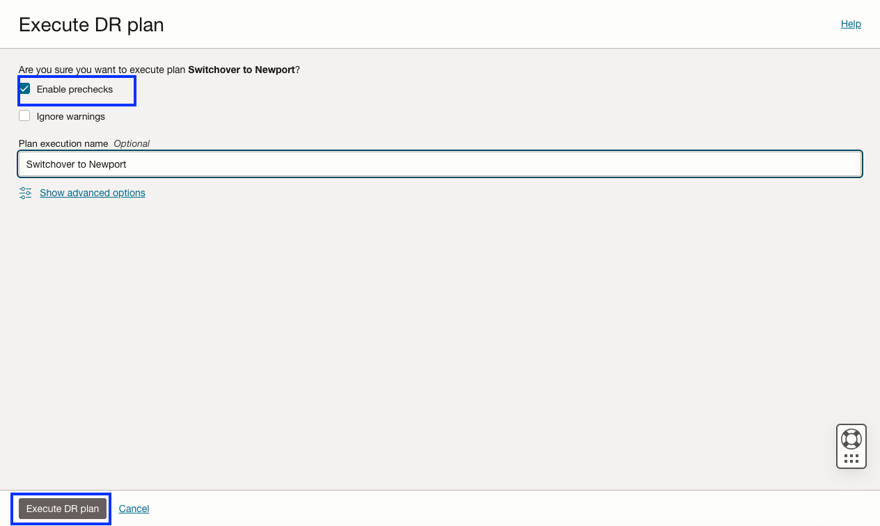

Tâche 7.2 : sélectionner un plan de permutation et exécuter
Cette tâche exécute le plan de permutation dans la région 2.
- Sélectionnez le plan de permutation.
- Sélectionnez Activer les prévérifications.
- Cliquez sur Execute DR plan pour commencer.
Figure 7.2 : Choisir et exécuter le plan de permutation

Tâche 8.1 : créer des plans de récupération après sinistre
Créez un plan de base en sélectionnant le DRPG dans la région 1, comme le montre la figure 8.1.
- Assurez-vous que le contexte de région OCI est la région 1 (Londres).
- Sélectionnez le DRPG de secours dans la région 1.
- Sélectionnez Type de plan comme Permutation (planifiée). Il n'existe que quatre types de plan au moment de la rédaction de ce document.
- Cliquez sur Créer pour créer un plan de permutation de base prérempli avec des étapes de base intégrées.
Figure 8.1 : Paramètres nécessaires à la création d'un plan de permutation de récupération après sinistre
Tâche 8.2 : Créer un plan de basculement
Suivez la même procédure pour créer un plan de basculement de base, comme illustré à la figure 8.2.
Rendez le nom du plan de basculement simple mais significatif. Le nom doit être aussi court que possible, mais facile à comprendre en un coup d'œil pour aider à réduire la confusion et l'erreur humaine pendant une crise.
Sélectionnez Type de plan comme Basculement (non planifié). Il existe quatre types de plan au moment de la rédaction de ce document.
Cliquez sur Créer pour créer un plan de basculement de base prérempli avec des étapes de base intégrées.
Figure 8.2 : Paramètres nécessaires à la création d'un plan de basculement de récupération après sinistre
Le groupe de protection de récupération après sinistre de secours de la région 1 doit désormais disposer des deux plans de récupération après sinistre comme indiqué ci-dessous. Ceux-ci géreront la transition des charges globales de la région 2 vers la région 1.
Figure 8.3 : Affichage des deux plans de récupération après sinistre de base qui doivent exister dans la région 2 avant de continuer

Tâche 9.2 : (facultatif) activer les groupes de plans de récupération après sinistre qui mettent fin aux artefacts
Il s'agit des mêmes étapes effectuées pour la région 2 dans une tâche antérieure ; le même processus doit être suivi pour la région 1.
Deux groupes de plans sont désactivés par défaut dans les plans de permutation, comme illustré dans la capture d'écran ci-dessous. Ils sont désactivés pour fournir un niveau de confort pendant le test que rien n'est réellement supprimé, et vous avez toujours une copie viable des artefacts en tant que sauvegarde en cas de problème lors du test.
Toutefois, ces deux groupes de plans mettent fin aux artefacts (supprimés) qui ne seront plus jamais utilisés dans le cadre d'une opération de récupération après sinistre à l'avenir. Les artefacts continueront tout simplement à s'accumuler au fil du temps au fur et à mesure que vous basculerez entre les deux régions, ce qui créera de la confusion pour les humains quant aux instances de calcul et aux groupes de volumes qui doivent réellement être actifs.
Figure 9-2 : Groupes de plans désactivés par défaut
Ce groupe de plans met fin aux artefacts des instances de calcul laissés en arrière à la région 2 une fois que les versions répliquées des machines virtuelles ont été lancées à la région 1 lors de l'opération de stockage de blocs OCI pour inverser la réplication de la région 1 à la région 2 dans le cadre de la permutation. Les machines virtuelles restantes ne sont pas utilisées lors d'une permutation car l'opération d'inversion de la réplication de volume de blocs crée toutes les nouvelles machines virtuelles dans de nouveaux groupes de volumes de blocs.
Ce groupe de plans met fin aux artefacts des groupes de volumes de blocs laissés en arrière à la région 2 une fois que les versions répliquées des groupes de volumes virtuels ont été activées à la région 1 et que la réplication de groupe de volumes a été inversée pendant la permutation. Les groupes de volumes de blocs restants ne sont plus jamais utilisés, même dans le cadre d'une permutation de la région 1 vers la région 2.
Tâche 9.2.1 : Activer l'arrêt du groupe de plans de calcul
Figure 9.2.1 : Procédure d'activation de la terminaison d'instances de calcul
Tâche 9.2.2 Activer la terminaison du groupe de plans de groupes de volumes
Figure 9.2.2 : Activation de la terminaison de groupes de volumes
Tâche 9.3 : Créer un groupe de plans pour exécuter des scripts personnalisés dans la région 2 (principale)
Le premier groupe de plans défini par l'utilisateur exécute des scripts personnalisés pour arrêter l'exécution des services EPM System dans la région principale 2. Ce groupe de plans contient une étape unique qui appelle le script Windows PowerShell stop_services.ps1
sur le noeud de contrôle de récupération après sinistre de la tâche 1.2.
Tâche 9.3.1 : sélectionner Ajouter un groupe de plans
- Sélectionnez le poste où le groupe de plans sera inséré dans le plan de récupération après sinistre. Dans ce cas, nous allons insérer notre groupe de plans défini par l'utilisateur avant le groupe de plans intégré qui arrête les machines virtuelles de la région 2.
- Sélectionnez le groupe de plans Arrêter les instances de calcul (principales) intégré.
Figure 9.3.1 : Paramètres permettant de créer un groupe de plans et d'ajouter une étape pour arrêter les services EPM System
Tâche 9.3.2 : Indiquer le nom de l'étape et les paramètres de script local
La boîte de dialogue Ajouter une étape de groupe de plans permet de spécifier des paramètres sur les performances de cette étape et son comportement lors de la récupération. Dans ce cas, il arrêtera les services EPM System dans la région 2.
- Le plan de récupération après sinistre doit s'arrêter si le script ne parvient pas à arrêter les services EPM. Cela permettra à n'importe qui de voir qu'il y a un problème et de le résoudre. Full Stack DR permet de continuer à exécuter le plan de permutation après avoir résolu le problème.
- La valeur par défaut avant qu'OCI Full Stack DR ne déclare un échec est d'une heure. Cette valeur peut être remplacée par 30 minutes ou par une valeur d'expiration plus réaliste.
- Sélectionnez toujours la région dans laquelle le noeud de contrôle de récupération après sinistre est en cours d'exécution, et non l'endroit où il sera en cours d'exécution lors d'une permutation. OCI Full Stack DR gardera une trace de l'emplacement d'exécution de la machine virtuelle. Il vous suffit donc de spécifier son emplacement actuel. Dans ce cas, le noeud de contrôle de récupération après sinistre est exécuté dans la région 1 (Londres).
- Sélectionnez Exécuter le script local pour informer Full Stack DR que le script sera trouvé sur une instance de calcul. Les scripts Windows PowerShell ont été téléchargés vers le noeud de contrôle de récupération après sinistre dans la tâche 1.2.
stop_services.ps1
sur le noeud de contrôle de récupération après sinistre. Ajoutez stop en tant que premier paramètre et l'ID de région OCI en tant que deuxième. - Cliquez sur Ajouter une étape pour ajouter cette étape au groupe de plans.
Figure 9.3.2 : Paramètres permettant de créer un groupe de plans et d'ajouter une étape pour démarrer les services EPM System
Tâche 9.3.3 : Terminer l'ajout d'un groupe de plans et d'une étape
L'étape d'arrêt d'EPM System est maintenant ajoutée au groupe de plans de récupération après sinistre, comme illustré à la figure 9.3.3.
Figure 9.3.3 : Paramètres permettant de créer un groupe de plans et d'ajouter une étape pour arrêter les services EPM System -
Figure 9.3.4 : Paramètres permettant de créer un groupe de plans et un groupe ajoutés pour arrêter les services EPM System
Figure 9.4.3 : Permutation de groupes de plans définis par l'utilisateur
Cette tâche explique comment ajouter des groupes de plans de récupération après sinistre personnalisés définis par l'utilisateur et les étapes permettant de gérer les tâches à effectuer lors d'un basculement pour EPM System dans la région 1 lors d'une panne réelle ou d'une perte d'accès à la région 2. Il s'agit d'un sous-ensemble des étapes qui viennent d'être ajoutées au plan de permutation dans la tâche 9 ci-dessus. Toutefois, seules les étapes exécutées dans la région de secours 1 seront ajoutées au plan de basculement car il est supposé que la région 2 est complètement inaccessible lors d'un basculement.
Tâche 10.1 : ajouter un groupe de plans défini par l'utilisateur au plan de basculement
Accédez au plan de basculement créé dans la tâche 8.
Figure 10.1 : Plan de basculement en cas d'incident dans la région 1
Tâche 10.1.1 : ajouter un groupe de plans
- Cliquez sur Ajouter un groupe.
- Indiquez le nom du groupe.
- Ajoutez-le au plan après l'étape intégrée Lancer l'instance de calcul.
Figure 10.1 : Paramètres permettant de créer un groupe de plans pour exécuter des scripts personnalisés après le basculement vers la région 2.
Tâche 10.1.2 : ajouter des étapes au nouveau groupe de plans défini par l'utilisateur
Suivez les instructions de la tâche 9.4 pour ajouter deux étapes au groupe de plans défini par l'utilisateur afin d'exécuter le script personnalisé :
host_switch_failback.ps1
Figure 10.2 : Paramètres permettant de créer une étape de groupe de plans pour le script de mise à jour du fichier hôte. -
Ajoutez une deuxième étape dans le groupe de plans pour démarrer les services à l'aide du script
start_services.ps1
Figure 10.3 : Paramètres permettant de créer une étape de groupe de plans pour le script de mise à jour du fichier hôte. -
Après avoir ajouté des étapes, le groupe de plans défini par l'utilisateur doit ressembler à ceci et cliquer sur Ajouter.
Figure 10.4 : Groupe de plans présentant les étapes configurées pour exécuter deux scripts locaux après le lancement de l'instance de calcul. -
Le plan de basculement doit désormais inclure le groupe de plans de récupération après sinistre défini par l'utilisateur pour EPM System, comme illustré dans la capture d'écran suivante. Vous pouvez disposer de groupes de plans supplémentaires si votre groupe de protection inclut d'autres applications ou services OCI avec EPM System.
Figure 10.5 : Plan de basculement présentant les groupes de plans définis par l'utilisateur
