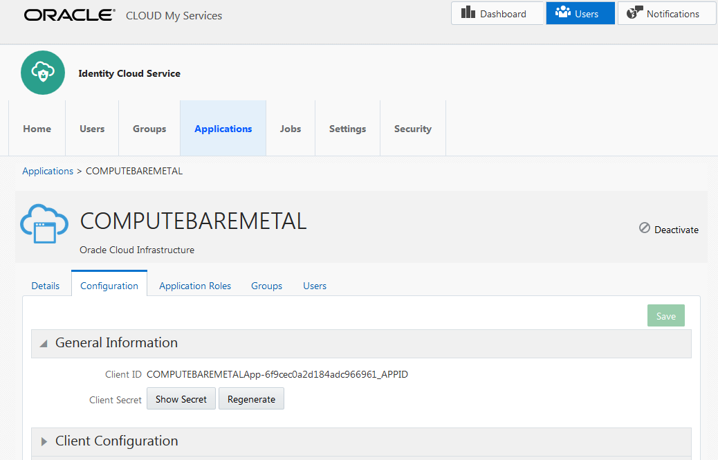

  4. Selezionare Configurazione.
  5. Espandere Informazioni generali. Viene visualizzato l'ID del client. Selezionare Mostra segreto per visualizzare il segreto client.
    Screenshot che mostra la chiave segreta del client nella console di Oracle Identity Cloud Service
  6. Registrare l'ID client e del segreto client. Sembrano simili a questo:
    • ID client: de06b81cb45a45a8acdcde923402a9389d8
    • Segreto del client: 8a297afd-66df-49ee-c67d-39fcdf3d1c31
