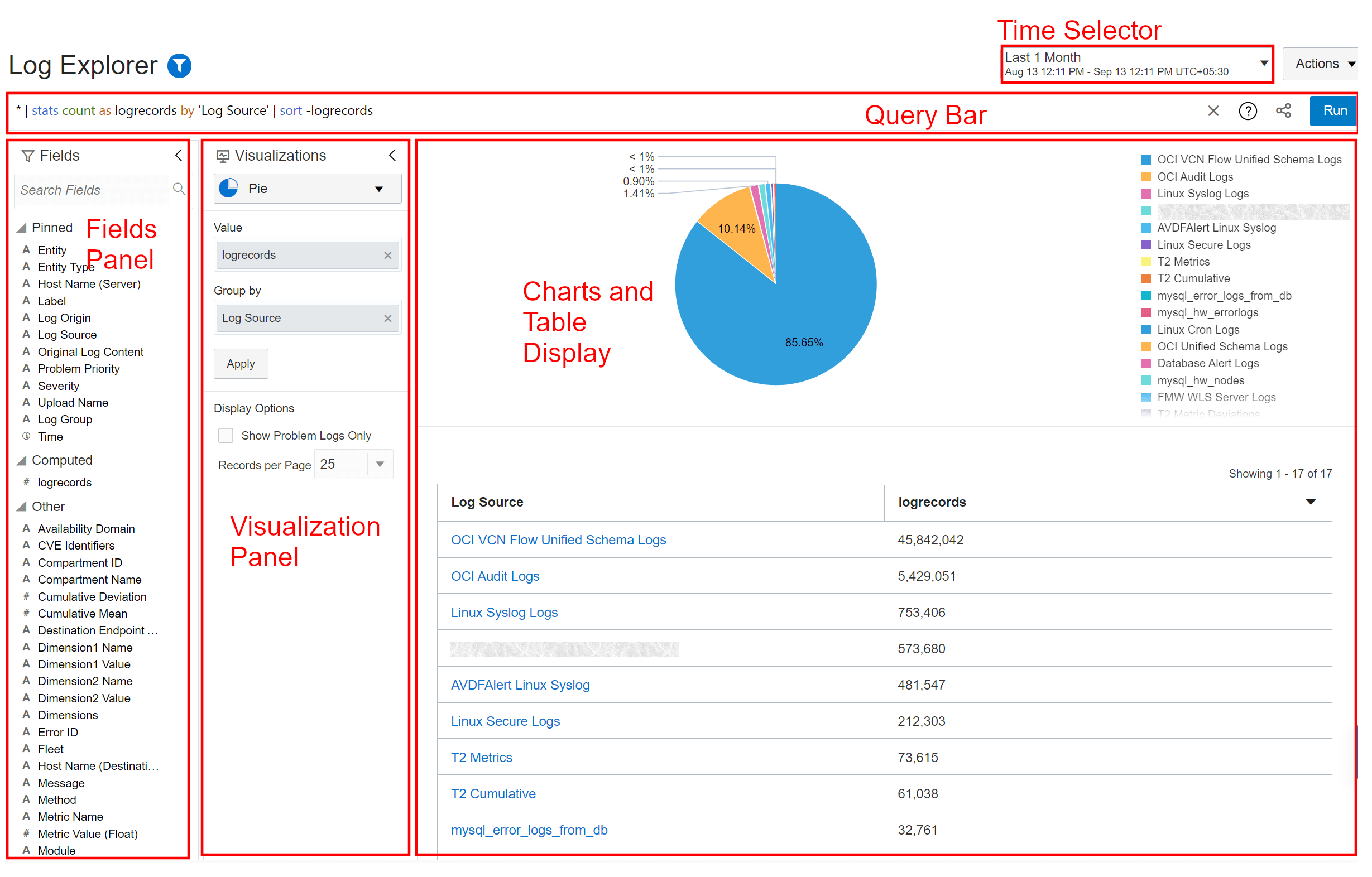

Familiarizza con Log Explorer
Per accedere a Log Explorer, aprire il menu di navigazione e fare clic su Osservabilità e gestione. In Log Analytics, fare clic su Log Explorer.
Explorer log di Logging Analytics
  • Campi: è possibile filtrare i log utilizzando i campi nei messaggi di log. I campi vengono inseriti in bucket appuntati, calcolati e altri in base all'uso. Per ulteriori informazioni su come filtrare i log utilizzando i campi, vedere Filtrare i log in base agli attributi e ai campi bloccati.
  • Visualizzazioni: utilizzare questo pannello per selezionare il tipo di visualizzazione più adatto alle proprie esigenze. Vedere Selezionare il tipo di visualizzazione.
    Inoltre, è possibile selezionare una delle opzioni disponibili nel pannello per modificare la vista dei grafici e della tabella.
  • Grafici e tabella: la visualizzazione selezionata nel pannello precedente viene visualizzata qui. Per suggerimenti sull'ottimizzazione della vista, vedere Personalizzare la visualizzazione e Suggerimenti importanti per l'utilizzo di Log Explorer e visualizzazioni.
  • Barra delle query: creare una query personalizzata per filtrare i log ed eseguire il drill-down di record di log specifici. Vedere Ricerca query.
    Fare clic sull'icona della Guida Icona Guida query nella barra delle query per utilizzare la Guida guidata query e imparare rapidamente a scrivere query e per un vasto set di query di esempio per l'analisi avanzata. Vedere Usa Guida guidata query.
  • Selettore ora: utilizzare il selettore ora per selezionare l'intervallo di tempo in cui sono stati raccolti i log.
Utilizzare il filtro di ambito Icona Filtro nell'angolo in alto a sinistra di Log Explorer per impostare il contesto globale per le risorse quali il compartimento del gruppo di log, l'area e le entità. Questo contesto viene gestito quando si passa da Dashboard a Esplora log.

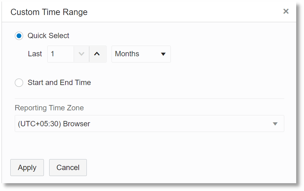

  2. Selezionare l'intervallo di tempo Ultimo 1 mese.
    Selettore ora in Log Explorer

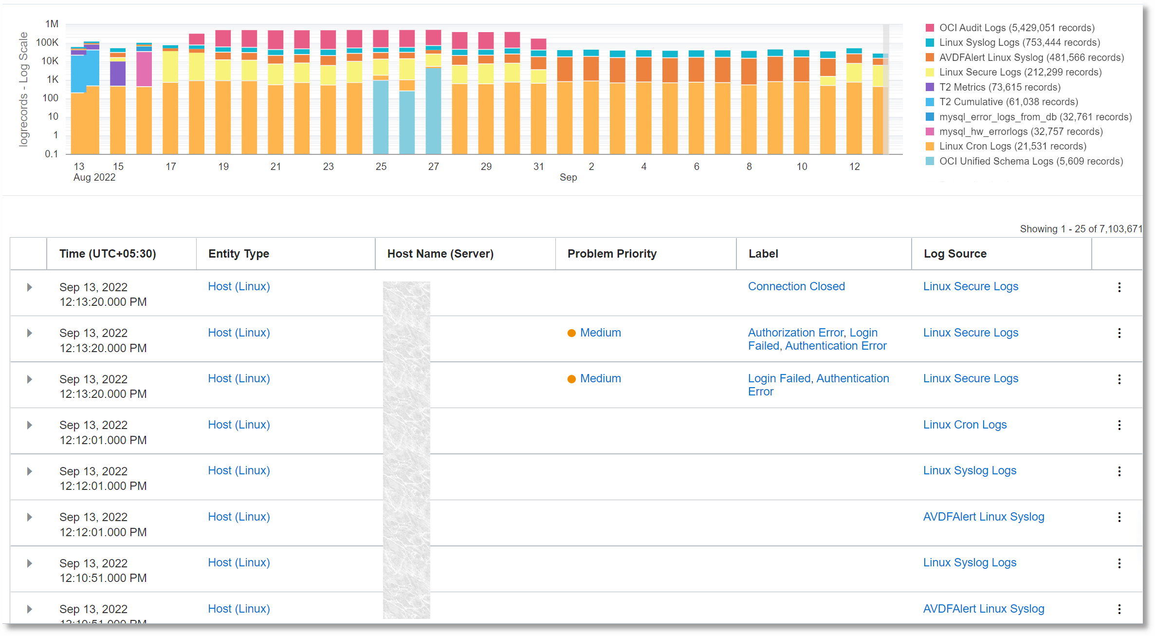

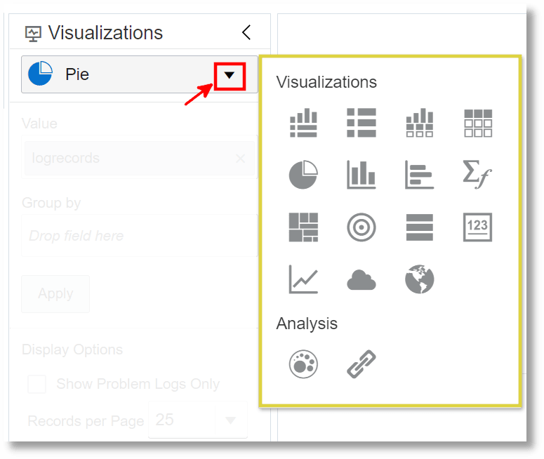

  3. Nel pannello Visualizzazioni fare clic sulle opzioni di visualizzazione.
    Opzioni di visualizzazione in Log Explorer
  4. Selezionare una visualizzazione semplice, ad esempio Tabella con istogramma (tabella con icona istogramma).
I dati sono rappresentati sotto forma di tabella con istogramma.
Tabella con visualizzazione dell'istogramma

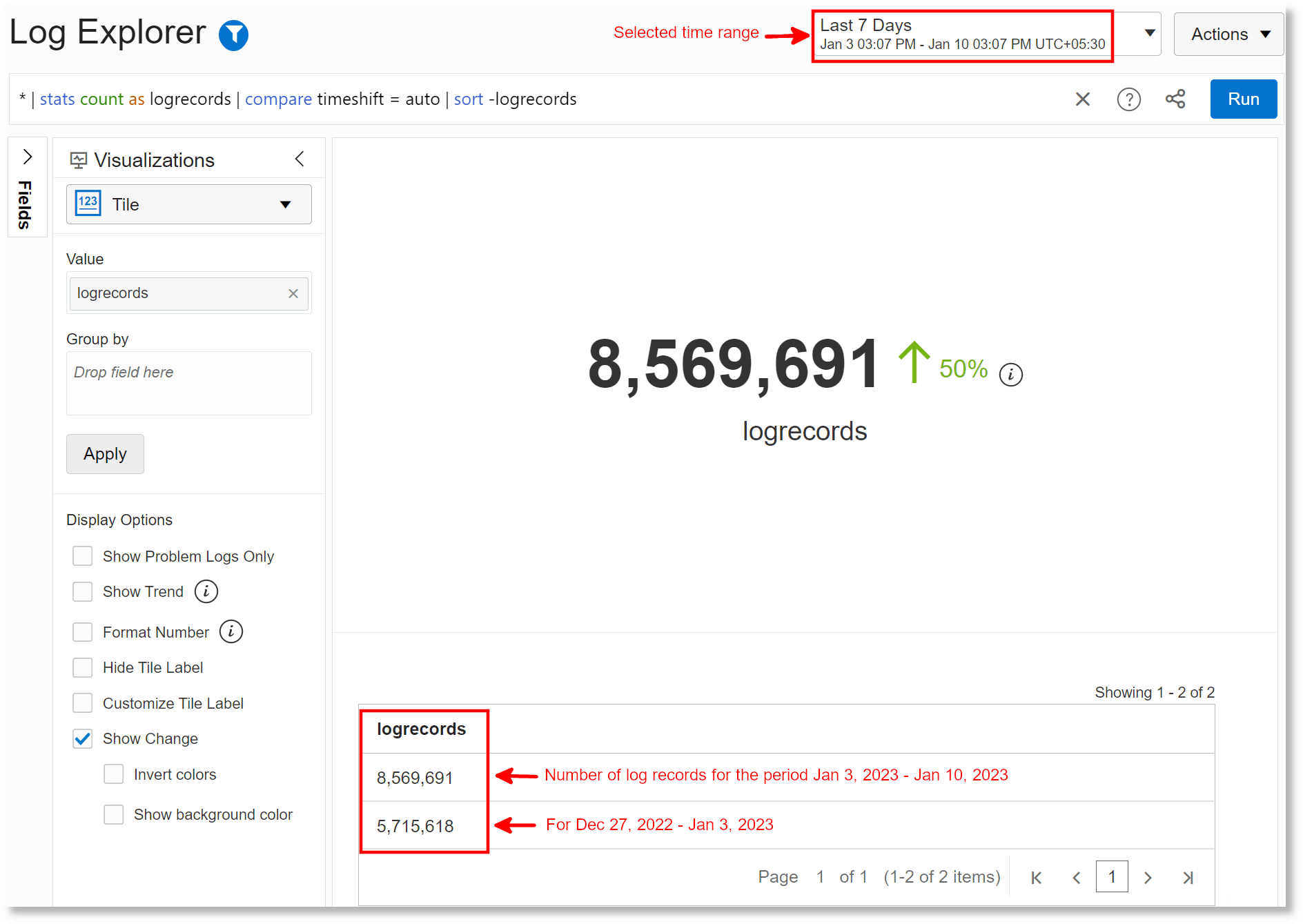

  • Nella visualizzazione Casella è possibile confrontare i risultati della ricerca in più intervalli di tempo. Dalle opzioni di visualizzazione, selezionare Mostra modifica. In base alla selezione dell'intervallo di tempo nel selettore tempo, i risultati vengono generati per l'intervallo di tempo corrente e il precedente della stessa dimensione. Ad esempio, se la selezione dell'intervallo di tempo è Ultimi 60 minuti, il confronto mostra la modifica del valore tra Ultimi 60 e 120 minuti e Ultimi 60 minuti. Per informazioni dettagliate sul comando compare e per un esempio dell'operazione timeshift, vedere compare.
    Nell'esempio seguente, l'intervallo di tempo corrente selezionato è Ultimi 7 giorni:
    Esempio di opzione di visualizzazione Mostra modifica nella visualizzazione Casella
