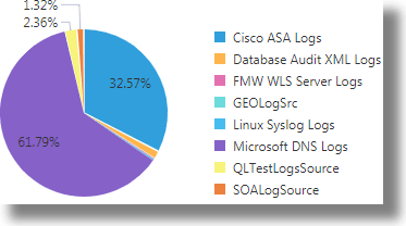

Grafico a torta grafico a torta aperto: un grafico a torta mostra la composizione complessiva di un set di dati codificando i valori percentuali negli angoli.
Campo Raggruppa per predefinito: Log Source. Facoltativamente, è possibile modificare questo parametro.
Rappresentazione circolare del conteggio dei record di log raggruppati mediante il parametro di input.
Confrontare i gruppi estesi nel cerchio che indicano le percentuali dell'intero set di dati. Ad esempio, confrontare le percentuali dei conteggi dei record di log provenienti da varie origini.

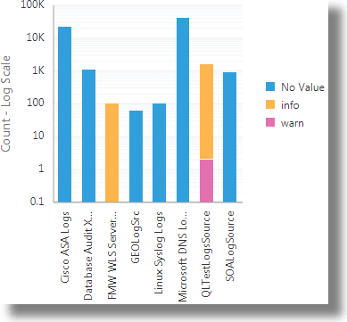

Barra grafico a barre aperte: il conteggio dei record di log viene visualizzato come colonne segmentate rispetto al periodo di tempo.
Campo asse X predefinito: Log Source. Facoltativamente, è possibile modificare questo parametro.
Inoltre, fornire un secondo parametro nella sezione Raggruppa per per visualizzare un grafico a barre colorate e in pila.
Grafico a barre: parametro di input rappresentato lungo l'asse X come colonne segmentate, con l'altezza della colonna che indica il conteggio.
Grafico a barre in pila: il parametro di input chiave è raggruppato in base al secondo parametro ed è rappresentato come un grafico a barre in pila lungo l'asse X. L'altezza complessiva della colonna indica il conteggio. La pila colorata rappresenta il raggruppamento.
Grafico a barre: confrontare le dimensioni delle colonne segmentate per confrontare il conteggio dei record di log in base al parametro di input. Ad esempio, confrontare il conteggio dei record di log di ogni origine.
Grafico a barre in pila: qui è possibile confrontare non solo il conteggio dei valori del parametro di input, ma anche il raggruppamento in base al secondo parametro. Nell'esempio seguente, il conteggio dei record di log dalle origini viene ottenuto dall'altezza complessiva delle colonne segmentate. I record di log in ogni colonna vengono raggruppati in base alla severità degli errori rilevati.

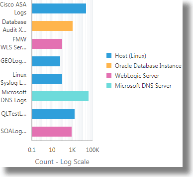

Barra orizzontale apri grafico a barre orizzontali: il conteggio dei record di log viene visualizzato come righe segmentate rispetto al periodo di tempo.
Campo asse Y predefinito: Log Source. Facoltativamente, è possibile modificare questo parametro.
Un parametro, ad esempio Log Source. Inoltre, fornire un secondo parametro nella sezione Raggruppa per per visualizzare un grafico a barre orizzontali colorate e in pila.
Grafico a barre orizzontali: parametro di input rappresentato lungo l'asse Y come colonne segmentate, con la larghezza della riga che indica il conteggio.
Grafico a barre orizzontali in pila: il parametro di input chiave è raggruppato in base al secondo parametro ed è rappresentato come un grafico a barre in pila lungo l'asse Y. La larghezza complessiva della riga indica il conteggio. La pila colorata rappresenta il raggruppamento.
Grafico a barre orizzontali: confrontare le dimensioni delle righe segmentate per confrontare il conteggio dei record di log in base al parametro di input. Ad esempio, confrontare il conteggio dei record di log di ogni origine.
Grafico a barre orizzontali in pila: qui è possibile confrontare non solo il conteggio dei valori del parametro di input, ma anche il raggruppamento in base al secondo parametro. Nell'esempio seguente, il conteggio dei record di log dalle origini viene ottenuto dalla larghezza complessiva delle righe segmentate. I record di log in ogni riga vengono raggruppati in base al tipo di entità.

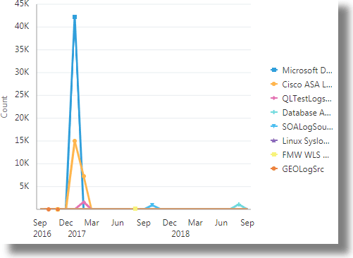

Linea grafico a linee aperte: il conteggio dei record di log rispetto all'ora specifica viene tracciato con la riga che traccia il numero che rappresenta il conteggio.
Una linea tracciata che presenta il conteggio del parametro di input lungo l'asse y tracciato sulla linea temporale lungo l'asse x.
Confrontare il conteggio dei record di log in base al parametro di input rappresentato da righe separate tracciate nel tempo. Nell'esempio seguente, il conteggio dei record di log provenienti da varie origini di log viene tracciato in base al tempo in ogni riga.
Vedere Visualizzazione dei grafici a linee.

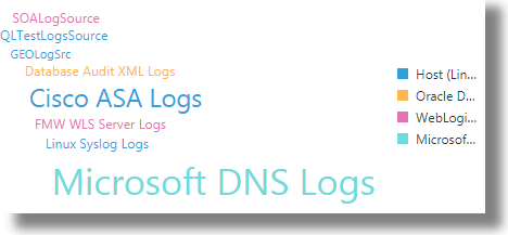

Cloud Word open word cloud: il data set è rappresentato da un set di caselle di parole, le cui dimensioni indicano il conteggio dei record di log in ciascun gruppo e i colori indicano il raggruppamento.
Inoltre, fornire un secondo parametro nella sezione Colore per raggruppare ulteriormente il data set. Ad esempio, Entity Type.
Nube di parole in cui la dimensione della casella parola rappresenta il conteggio. Inoltre, quando si fornisce un secondo parametro di input, è possibile visualizzare una nuvola di parole colorate in cui le parole sono raggruppate in base al secondo parametro. I gruppi sono rappresentati dai colori.
Confrontare il conteggio dei record di log in base alle dimensioni delle caselle di parole che rappresentano il parametro di input. Se è stato fornito il secondo parametro, è anche possibile visualizzare il raggruppamento di colori delle caselle parola. Nell'esempio seguente, le dimensioni delle caselle delle parole rappresentano il conteggio dei record di log di ogni origine. Il colore delle caselle delle parole indica il tipo di entità di ciascun gruppo.
Vedere Visualizzazione di Word Cloud.

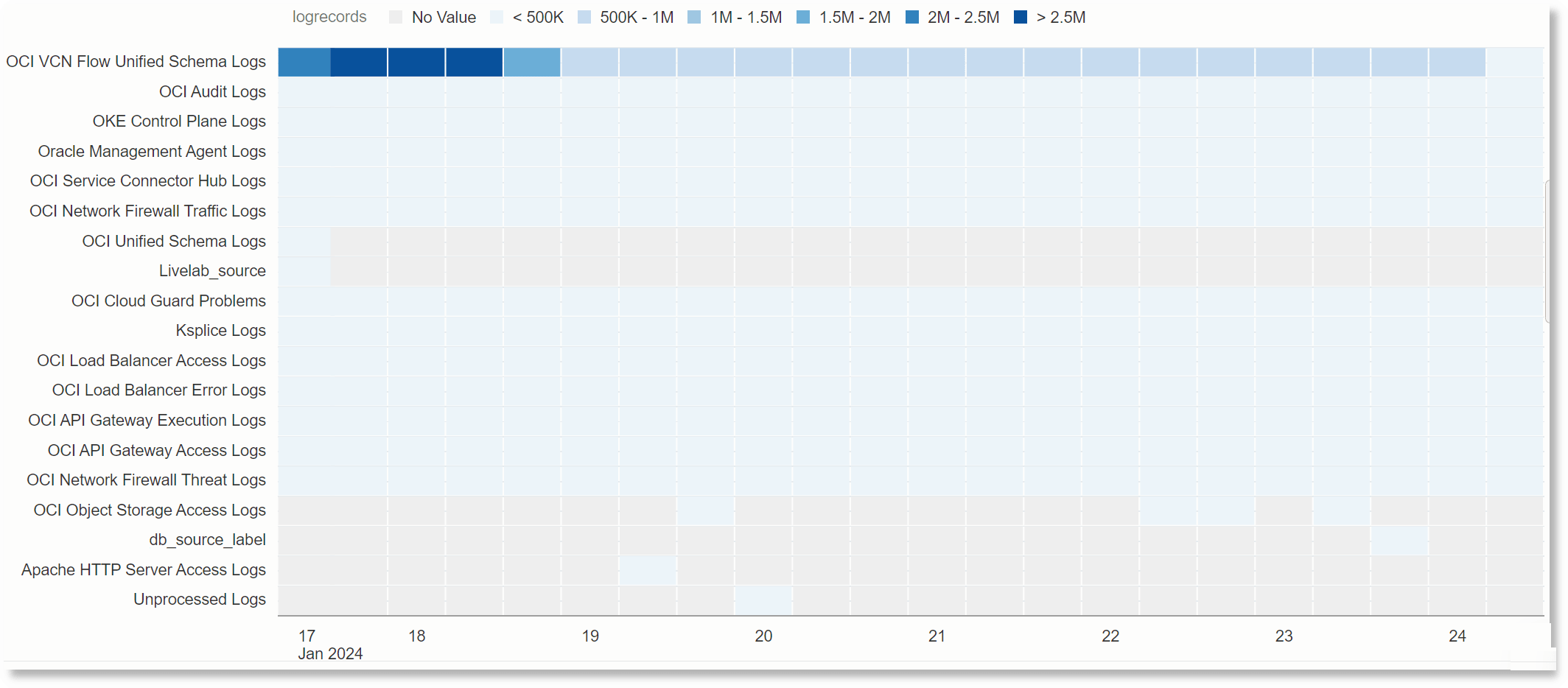

Mappa di calore Icona mappa cromatica: la mappa di calore semplifica la visualizzazione di più valori, ad esempio i conteggi o l'utilizzo rispetto al tempo.
Il tempo viene tracciato lungo l'asse Y del grafico. Lungo l'asse X, viene tracciato il campo che è l'input per il comando timestats, ad esempio Origine log. Ogni rettangolo lungo una riga rappresenta il conteggio dei record di log per uno slot di tempo. Il colore del rettangolo rappresenta l'intervallo a cui appartiene il conteggio. Gli intervalli vengono visualizzati nella parte superiore del grafico.
I rettangoli di vari colori rappresentano i valori nel tempo in modo da poter individuare rapidamente le aree che potrebbero essere di interesse o preoccupazione.
Visualizzazione della mappa cromatica dei record di log da più origini log tracciati nel tempo
Vedere Visualizzazione mappa cromatica.

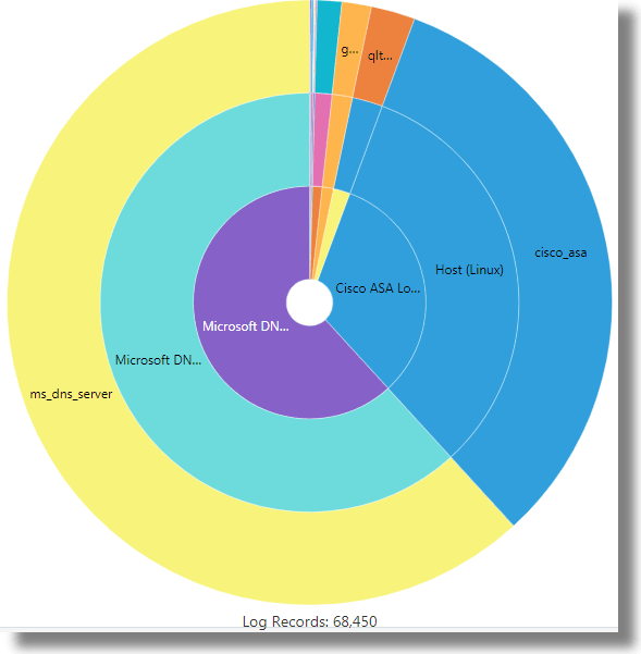

Sunburst open sunburst
Valore predefinito: count
Facoltativamente, è possibile selezionare un campo diverso il cui conteggio può aiutare a generare l'esplosione solare.
Facoltativamente, è possibile selezionare altri parametri di input per la sezione Raggruppa per che abiliterà l'ulteriore raggruppamento del data set. Ad esempio, Entity Type e Entity.
Per impostazione predefinita, sunburst che rappresenta i record di log raggruppati in base al parametro predefinito. La dimensione di un settore nel cerchio indica il conteggio dei record di log nel set di dati specifico. Se hai specificato più campi per il raggruppamento, vedrai un sunburst concentrico, con l'anello più interno che rappresenta il primo calcolo del raggruppamento e gli anelli successivi che rappresentano i seguenti calcoli, in quell'ordine.
Utilizzare la visualizzazione sunburst per analizzare i dati gerarchici provenienti da più campi. La gerarchia è rappresentata sotto forma di anelli concentrici, con l'anello più interno che rappresenta la parte superiore della gerarchia.
Nell'esempio seguente, i record di log vengono raggruppati utilizzando i campi Log Source, Entity Type e Entity. Fare clic su un segmento per visualizzare la visualizzazione Record con istogramma per il set di dati specifico. Il grafico dei record elenca il contenuto del log originale che evidenzia i campi di visualizzazione predefiniti.

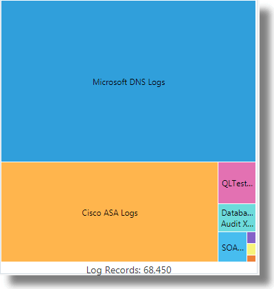

Mappa struttura mappa struttura aperta
Facoltativamente, è possibile selezionare un campo diverso il cui conteggio può facilitare la generazione della mappa struttura.
Mappa struttura che rappresenta i record di log raggruppati in base al parametro predefinito. Le dimensioni dei rettangoli indicano il conteggio dei record di log nel set di dati specifico. Se sono stati specificati più campi per il raggruppamento, verrà visualizzata una mappa struttura nidificata che raggruppa i record di log in base a tutti i parametri specificati. La mappa struttura nidificata mostra anche la relazione frazionaria dei campi in ogni set di dati.
Utilizzare la visualizzazione mappa struttura per analizzare i dati di più campi, sia gerarchici che frazionari, con l'aiuto di rettangoli nidificati interattivi.
Nell'esempio seguente, i record di log vengono raggruppati utilizzando il campo Log Source. Fare clic su un rettangolo per visualizzare la visualizzazione Record con istogramma per il set di dati specifico. Il grafico dei record elenca il contenuto del log originale che evidenzia i campi di visualizzazione predefiniti.
La mappa struttura viene ordinata numericamente in base al conteggio, ma è possibile anche ordinare i dati in ordine alfabetico. Ad esempio:
