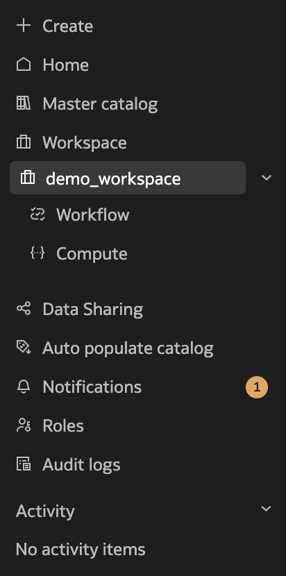

Dalla console OCI, fare clic sull'istanza di AI Data Platform per accedere alla home page di AI Data Platform. Nel riquadro di navigazione più a sinistra della home page, è necessario selezionare un'area di lavoro specifica prima di accedere ai file dell'area di lavoro, alla cartella, ai notebook, ai workflow e ai cluster di calcolo.
Riquadro di navigazione sinistro di Oracle AI Data Platform

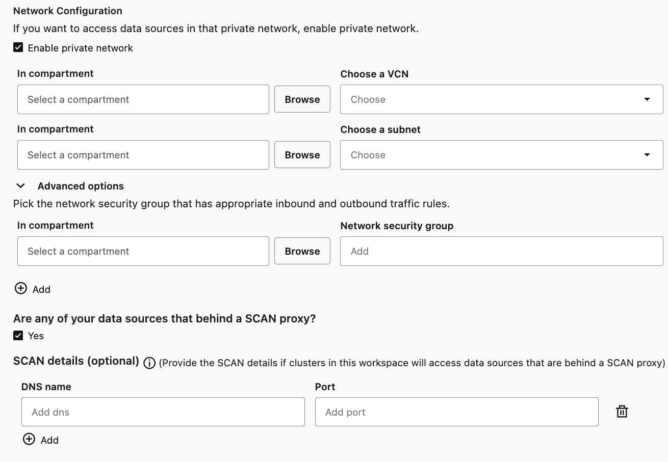

Creare un'area di lavoro con accesso alla rete privata abilitato
È possibile creare un'area di lavoro in grado di accedere agli asset dati in una rete privata. Per impostazione predefinita, un'area di lavoro non è abilitata per l'accesso agli asset dati in una rete privata e può accedere solo agli asset dati che non si trovano in una rete privata. Un'area di lavoro può accedere solo agli asset dati che risiedono in una rete privata alla volta.
Per creare un'area di lavoro in grado di accedere agli asset dati esistenti in una rete privata esistente, è necessario disporre dei criteri IAM per ispezionare la VCN dell'asset dati, la subnet dell'asset dati e, se si utilizza un gruppo di sicurezza di rete, per ispezionare il gruppo di sicurezza di rete dell'asset dati all'interno dei rispettivi compartimenti. Per ulteriori informazioni, vedere Criteri di sicurezza IAM.
  1. Nella home page, fare clic su Area di lavoro.
  2. Fare clic su Icona Crea area di lavoro Crea area di lavoro.
  3. Selezionare Abilita rete privata.
    Crea pagina area di lavoro aperta con l'opzione Abilita rete privata e proxy SCAN selezionata
  4. Selezionare la VCN dal compartimento OCI corrispondente.
  5. Selezionare la subnet dal compartimento OCI corrispondente.
  6. Fornire i dettagli del gruppo di sicurezza di rete. Fare clic su Aggiungi se sono presenti più elementi.
  7. Facoltativo: selezionare Le origini dati personali richiedono l'accesso tramite un proxy SCAN se una qualsiasi delle origini dati si trova dietro un proxy SCAN. Immettere le impostazioni del proxy SCAN nei campi forniti.
    Questo è un prerequisito se i cluster in questa area di lavoro devono accedere ai database Oracle che sono dietro i proxy SCAN.
  8. Facoltativo: selezionare le origini dati personali richiedono una configurazione DNS avanzata se è stata abilitata l'origine di rete e è necessario che il traffico in entrata provenga dai gateway del servizio nella VCN, se un'origine dati si trova in un'altra area, se l'origine dati si trova in AWS S3 o se è necessario accedere a qualsiasi servizio oraclecloud.com dietro un endpoint privato. Immettere le impostazioni DNS nei campi forniti.
  9. Fare clic su Crea.
