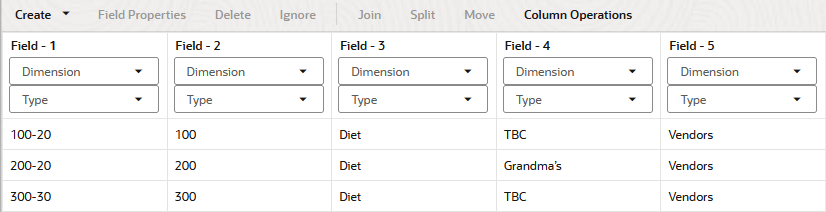

    6. La regola di generazione delle dimensioni viene aperta con campi non definiti e vengono visualizzati in anteprima i dati (dal file di testo) che popolano la griglia sotto i campi.
      Nuova regola non completata denominata shdifflevref. I metadati di campo per i campi da 1 a 5 sono vuoti nei selettori di campo. I record vengono popolati sotto i selettori di campo, corrispondenti ai dati del file .txt del passo 2.

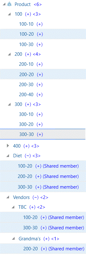

  16. Visualizzare la struttura e ispezionare la dimensione Prodotto per verificare che abbia nuovi membri Fornitore, TBC e Nonna, con membri condivisi che vengono utilizzati anche nella dieta.
    Visualizzatore struttura nell'interfaccia Web Essbase. La dimensione prodotto viene espansa per mostrare la dieta del membro padre con membri condivisi al di sotto di essa: 100-20, 200-20 e 300-30. La dimensione prodotto include anche nuovi fornitori membri, con figli TBC e Nonna. TBC contiene membri condivisi 100-20 e 300-30, mentre nonna contiene membri condivisi 200-20.
