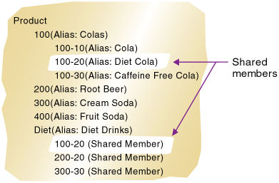

Ad esempio, il membro 100-20 (Diet Cola) entra nella famiglia 100 e nella famiglia Diet.
Figura 14-11 Membri condivisi nel database Sample.Basic
Questa immagine mostra i membri condivisi, come descritto nel testo che precede l'immagine.
È possibile condividere i membri tra tutti i genitori che si desidera. Dieta Cola ha due genitori (100 e dieta), ma si può definire per arrotolare in più genitori.
È possibile condividere i membri di più generazioni nella struttura. Nella Figura 14-11, Diet Cola è condivisa da due membri alla generazione 2 nella struttura, ma può essere condivisa da un membro alla generazione 3 e da un membro alla generazione 4, come mostrato nella Figura 14-14.
