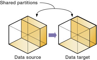

I database Essbase partizionati contengono almeno un'origine dati (il sito principale dei dati) e almeno una destinazione dati (il sito secondario dei dati). Quando si definisce una partizione, è possibile mappare le celle nell'origine dati alle relative controparti nella destinazione dati.
Un database può fungere da origine dati per una partizione e da destinazione dati per un'altra partizione.
Figura 9-2 Origine dati e destinazione dati
Questa immagine illustra le partizioni condivise nell'origine dati e nella destinazione dati.

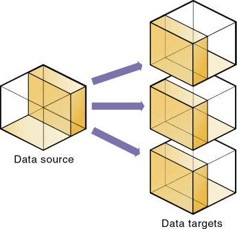

Un database può fungere da origine dati o destinazione dati per più partizioni. Per condividere i dati tra molti database, creare più partizioni, ognuna con la stessa origine dati e una destinazione dati diversa, come illustrato qui:
Figura 9-3 Dati condivisi in più destinazioni
Questa immagine illustra un'origine dati con più destinazioni dati.
