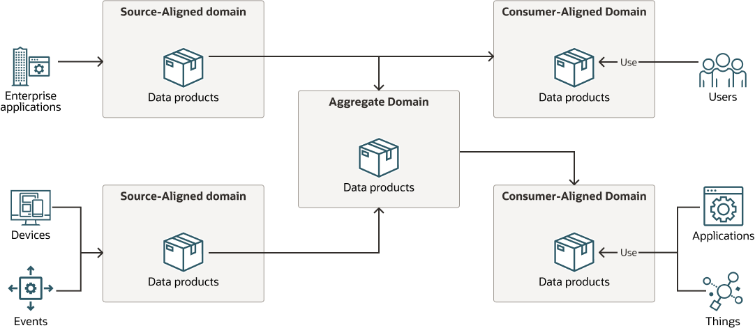

Ogni dominio segue in modo indipendente il processo di alto livello mostrato sopra per creare i propri prodotti di dati di dominio. Le architetture di dati basate sul dominio offrono la flessibilità di cui le organizzazioni hanno bisogno evitando di fare affidamento su un singolo punto di conflitto, come una piattaforma di dati e un team IT completamente centralizzati, e promuovendo un'innovazione agile per produrre prodotti di dati affidabili all'interno di ciascun dominio.
panoramica sulla piattaforma di dati decentralizzata oracle.zip
L'obiettivo di ogni dominio è acquisire dati relativi al dominio e quindi produrre prodotti di dati che vengono utilizzati da altri domini o consumatori finali di dati.
I domini possono essere:
- Allineato all'origine: esegue l'origine dei dati direttamente dalle origini dati di dominio pertinenti, ad esempio le applicazioni aziendali, e produce prodotti di dati utilizzati da domini aggregati o allineati al consumatore. Questi prodotti dati rappresentano l'origine delle informazioni per un determinato dominio. I dati sono granulari, curati e fondamentali all'interno e tra i domini.
- Aggrega: utilizza e combina dati allineati alla fonte, creando prodotti di dati aggregati e a valore aggiunto che favoriscono il riutilizzo, riducono la duplicazione e comprendono la logica aziendale di base necessaria per i domini allineati al consumatore.
- Allineato al consumatore: utilizza i dati provenienti da domini allineati all'origine e aggregati per creare prodotti di dati che soddisfano casi d'uso specifici e soddisfano le esigenze del consumatore di dati all'interno di un determinato dominio.
I team dei domini di dati e i loro esperti in materia (PMI) hanno la flessibilità di scegliere la tecnologia necessaria per curare i propri prodotti di dati, riducendo l'attrito e la complessità dei lunghi processi di selezione della tecnologia e riducendo i tempi di consegna dei prodotti di dati.
La tecnologia scelta viene solitamente determinata a livello aziendale in modo da rispettare i requisiti di sicurezza, scalabilità, resilienza e alta disponibilità. Questa architettura presuppone che qualsiasi servizio Oracle Cloud Infrastructure (OCI) utilizzato con un data lakehouse possa essere utilizzato da qualsiasi dominio.
I team di dominio dati spesso utilizzano l'automazione per distribuire gli archetipi di dominio, rendendo disponibili tecnologie preconfigurate per inserire rapidamente nuovi domini, garantendo al contempo l'applicazione dei requisiti di livello aziendale, come la sicurezza.
Dopo la creazione, i prodotti dati vengono quindi utilizzati in altri domini o in utenti finali e applicazioni. I prodotti di dati sono costantemente curati per fornire informazioni e insight.

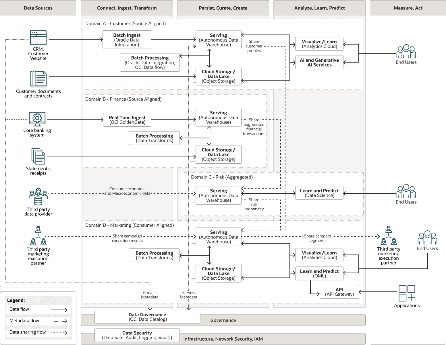

Il seguente diagramma illustra l'architettura funzionale. Per semplicità, vengono mostrati solo quattro domini di dati e vengono mostrate solo alcune delle funzionalità del data lakehouse che possono essere utilizzate dai domini di dati.
decentralizzato-data-platform-logical-oracle.zip

L'architettura presenta le seguenti caratteristiche funzionali:
- Vengono illustrati quattro domini di dati. Ogni dominio cura i dati specifici di tale dominio, crea prodotti di dati basati su tali dati curati e quindi li condivide con altri domini all'interno dell'organizzazione o con entità esterne.
- I domini possono ottenere dati da origini dati interne, prodotti dati gestiti da altri domini o dati condivisi da entità esterne.
- I domini di Customer and Finance sono domini allineati all'origine che incorporano e curano i dati da sistemi interni, hanno i propri utenti e curano i prodotti di dati da servire ad altri domini.
- Il dominio di rischio è un dominio aggregato che ricava dati dai domini Cliente e Finanza per ottenere profili cliente e transazioni finanziarie aumentate, rispettivamente. Questi dati vengono utilizzati per creare e addestrare modelli di rischio di Machine Learning (ML) e indicatori KPI utilizzati dai dashboard e condivisi con il dominio Marketing.
- Il dominio Marketing è un dominio allineato al consumatore che ricava esclusivamente i profili dei clienti e i dati sulla propensione al rischio dai domini Cliente e Rischio. Questo dominio crea modelli ML di segmentazione che determinano le migliori offerte personalizzate. Queste informazioni vengono rese disponibili per le applicazioni interne mediante l'utilizzo di API di inferenza e i risultati di inferenza batch vengono condivisi come prodotto dati per i partner che eseguono campagne in uscita.
- Tutti i domini condividono un Data Catalog comune che contiene informazioni sui relativi asset dati, entità dati e glossari business.
- Ogni team di dominio dati e i rispettivi proprietari dei prodotti dati gestiscono i propri oggetti Data Catalog specifici. L'isolamento della sicurezza è garantito utilizzando i criteri di Oracle Cloud Infrastructure Identity and Access Management che definiscono quale team può gestire le entità del Data Catalog.
- Le entità comuni del Data Catalog, ad esempio i termini del glossario business utilizzati a livello di organizzazione, vengono gestite da un ente di governance dei dati composto da tutti i proprietari dei prodotti di dominio.
- I prodotti dati vengono contrassegnati nel Data Catalog in modo che siano ricercabili, contengano la propria semantica e siano correlati al glossario business.
- La condivisione dei dati viene utilizzata per condividere i prodotti dati in tempo reale o con controllo delle versioni tra i domini. La scelta di utilizzare prodotti di dati in tempo reale o con versioni dipende da ogni prodotto di dati e caso d'uso.
I principali componenti funzionali dell'architettura sono:
- Domini allineati all'origine: Cliente e Finanza
Questi domini si concentrano sulla gestione dei dati finanziari e dei clienti derivati da dati strutturati e non strutturati.
Il dominio cliente utilizza le funzionalità riportate di seguito per creare un prodotto dati Profili cliente.
- Inclusione batch (Oracle Cloud Infrastructure Data Integration): contiene dati provenienti da applicazioni CRM, siti Web e rivolte ai clienti.
- Elaborazione in batch (Oracle Cloud Infrastructure Data Integration, Oracle Cloud Infrastructure Data Flow): elabora dati strutturati e non strutturati utilizzando ELT a basso codice, ETL incentrato sul codice o entrambi per creare i prodotti di dati dei profili cliente.
- Serving (Oracle Autonomous Data Warehouse): cura e fornisce i dati dei profili dei clienti ai domini di rischio e marketing.
- Cloud Storage/Data Lake (Oracle Cloud Infrastructure Object Storage): memorizza i documenti, i contratti o i moduli dei clienti.
- Visualizza/apprendi (Oracle Analytics Cloud): offre agli utenti finali del dominio Augmented Analytics, inclusi KPI correlati al cliente, come LTV (Life Time Value), tasso di conservazione, CSAT (Customer Satisfaction Score) e NPS (Net Promoter Score).
- Servizi AI e AI generativa: Oracle Cloud Infrastructure Document Understanding estrae i dati dai moduli e dai documenti dei clienti e Oracle Cloud Infrastructure Language elabora i dati di testo e li arricchisce con l'analisi del sentiment, il riconoscimento di entità denominate o la classificazione del testo.
Il dominio Finance utilizza le funzionalità riportate di seguito per creare un prodotto dati delle transazioni finanziarie aumentate.
- Real Time Ingest (Oracle Cloud Infrastructure GoldenGate): acquisisce le transazioni finanziarie dal sistema bancario di base quasi in tempo reale e in modo non intrusivo.
- Elaborazione in batch (trasformazioni dei dati di Oracle Cloud Infrastructure): utilizzando ELT low code, convalida, modella e trasforma i dati grezzi in un prodotto di dati curato classificando e aumentando i dati delle transazioni finanziarie con categorie di spesa, dettagli commerciante o dati di posizione.
- Serving (Oracle Autonomous Data Warehouse): conserva i dati curati e fornisce transazioni aumentate al dominio di rischio.
- Cloud Storage/Data Lake (Oracle Cloud Infrastructure Object Storage): memorizza i form correlati al finance a cui viene fatto riferimento nei record delle transazioni finanziarie memorizzati in Oracle Autonomous Data Warehouse.
- Dominio aggregato: Rischio
Questo dominio si concentra sulla creazione, la formazione e l'esecuzione di modelli di machine learning per rilevare i rischi basati su dati interni, come i profili dei clienti e le transazioni aumentate, e dati esterni come dati economici e macroeconomici.
Questo settore ha specializzato le PMI nell'analisi e nella prevenzione dei rischi e serve tutti gli altri settori che hanno bisogno dei suoi prodotti di dati. Il dominio dispone di utenti interni che utilizzano gli augmented analytics, ma la maggior parte del loro lavoro consiste nel condividere i risultati dell'inferenza batch di apprendimento automatico. Ad esempio, l'inferenza batch potrebbe calcolare la propensione al rischio dei clienti che sottoscrivono servizi finanziari in base al loro stile di vita e alla spesa e a fattori macroeconomici, come la crescita dell'economia, l'inflazione o il tasso di disoccupazione.
Questo dominio utilizza le seguenti funzionalità per creare un prodotto dati di propensione al rischio:
- Serving (Oracle Autonomous Data Warehouse): elabora le trasformazioni e l'ingegneria delle funzioni per alimentare i modelli ML, nonché per memorizzare i risultati di inferenza batch e produrre KPI correlati al rischio. Il dominio aggregato di rischio è un consumatore dei profili dei clienti e dei dati delle transazioni aumentate, condivisi rispettivamente dal cliente e dai domini finanziari. Fornisce dati sulla propensione al rischio al dominio Marketing.
- Scopri e prevedi (Oracle Cloud Infrastructure Data Science): copre l'intero ciclo di vita delle operations di Machine Learning, dall'analisi dei dati esplorativi, allo sviluppo dei modelli, all'esecuzione, al miglioramento continuo. Produce risultati di inferenza batch che costituiscono la base per i dati condivisi della propensione al rischio.
- Dominio allineato al consumatore: Marketing
Questo dominio si concentra sulla cura dei dati per supportare campagne personalizzate e mirate. Utilizza i dati condivisi da altri domini come input e fornisce la segmentazione e i dati della migliore offerta successiva in tempo reale utilizzando inferenze basate su API e condividendo i dati con partner di marketing 3rd party che eseguono campagne e condividono i risultati di esecuzione della campagna.
Questo dominio utilizza le funzionalità riportate di seguito per creare i prodotti dati di segmentazione delle campagne.
- Elaborazione in batch (trasformazioni dei dati di Oracle Cloud Infrastructure): elabora e modella i dati utilizzati dalle condivisioni dei dati. Può anche essere utilizzato per replicare i dati dalle condivisioni di dati in Oracle Autonomous Data Warehouse.
- Servizio (Oracle Autonomous Data Warehouse): memorizza i dati curati, le informazioni sulle campagne, i segmenti e le offerte mirate per una determinata campagna.
- Cloud Storage/Data Lake (Oracle Cloud Infrastructure Object Storage): memorizza tutti i dati non strutturati utilizzati dal dominio.
- Visualizza/apprendi (Oracle Analytics Cloud): offre agli utenti finali del dominio gli Augmented Analytics, ad esempio le destinazioni della campagna e gli indicatori KPI di esecuzione.
- Learn and Predict (Oracle Machine Learning): copre l'intero ciclo di vita delle operazioni di Machine Learning, dall'analisi dei dati esplorativi alla distribuzione dei modelli. Gli utenti utilizzano AutoML per accelerare la creazione e la formazione di modelli. A seconda delle campagne, i risultati dei modelli di inferenza batch vengono forniti utilizzando la condivisione dei dati a partner esterni che eseguono le campagne o forniti tramite le distribuzioni di Oracle Machine Learning per l'inferenza in tempo reale richiamata dalle applicazioni rivolte ai clienti.
- API (Oracle Cloud Infrastructure API Gateway): protegge e regola gli endpoint API di distribuzione di Oracle Machine Learning.
- Shared Services
I servizi utilizzati da tutti i domini per la governance e la sicurezza dei dati includono:
- Governance dei dati (Oracle Cloud Infrastructure Data Catalog): catalizza il glossario business e tutte le entità dati del dominio, categorizzando quelle che sono prodotti dati in modo che possano essere trovati.
- Sicurezza dei dati (Oracle Data Safe, OCI Audit, OCI Logging, OCI Vault): aumenta il livello di sicurezza di tutti i domini.

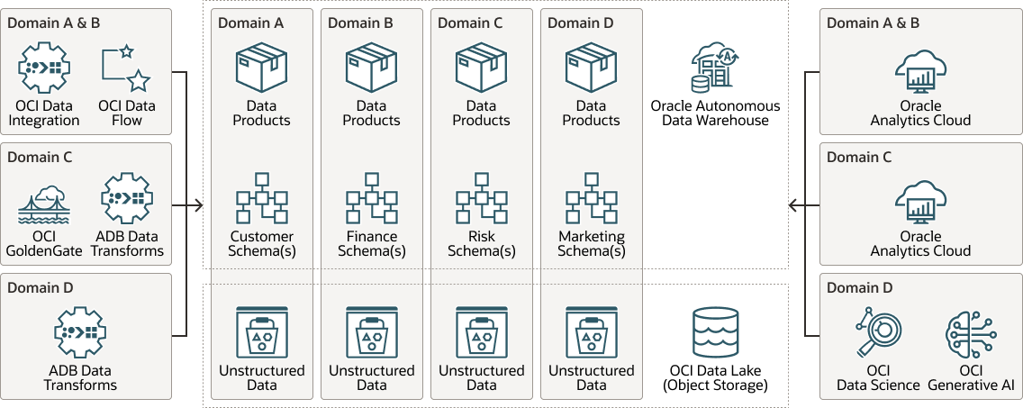

Variante architettura: distribuzione condivisa
È possibile avere una piattaforma decentralizzata in esecuzione su una piattaforma dati condivisa, in cui un set comune di istanze di servizio supporta i diversi team di dominio dati.
L'architettura primaria offre il massimo livello di isolamento e flessibilità per ogni dominio ed è altamente scalabile per gestire piattaforme di dati decentralizzate con un gran numero di domini. I requisiti per una piattaforma dati decentralizzata possono variare e per casi d'uso specifici una diversa variante del modello di architettura potrebbe essere più adatta.
Il diagramma riportato di seguito mostra una variazione della distribuzione condivisa del pattern della piattaforma distribuita.
decentralizzato-variante-condiviso-oracle.zip
Una singola istanza di Oracle Autonomous Data Warehouse è condivisa tra tutti i domini, isolati utilizzando l'accesso basato sui ruoli (RBAC) e schemi diversi. I dati che risiedono nel lake sono anche isolati per ogni dominio utilizzando i criteri e i compartimenti distinti di Oracle Cloud Infrastructure Identity and Access Management. I prodotti di dati vengono curati all'interno dei rispettivi schemi, catalogati e condivisi utilizzando la condivisione in tempo reale e con controllo delle versioni.
Per l'inclusione e l'elaborazione dei dati, i domini A e B utilizzano le stesse istanze e applicazioni Oracle Cloud Infrastructure Data Integration e Oracle Cloud Infrastructure Data Flow. I domini C e D hanno requisiti molto specifici per l'inclusione e l'elaborazione dei dati e quindi hanno istanze separate.
La stessa logica si applica al livello di consumo in cui i domini A e B condividono una singola istanza cloud di analitica, separata mediante RBAC, mentre i domini C e D utilizzano le proprie istanze di servizi.
È anche possibile utilizzare una soluzione ibrida; invece di avere una singola istanza per tutti i domini o un'istanza per dominio, alcuni domini potrebbero utilizzare un'istanza condivisa mentre altri hanno un'istanza dedicata.
Una soluzione ibrida di questo tipo è in genere guidata da requisiti diversi da quelli funzionali, come i requisiti di performance, sicurezza, alta disponibilità o disaster recovery più impegnativi per alcuni domini e richiede istanze separate per soddisfare tali requisiti, senza influire negativamente sui carichi di lavoro di altri domini.

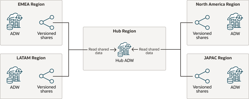

Variante di architettura: Hub e spoke
Spesso, le grandi organizzazioni con filiali in diverse aree e paesi devono eseguire le proprie piattaforme di dati in modo indipendente, senza una piattaforma di dati centralizzata che soddisfi tutti i carichi di lavoro delle affiliate, pur avendo ancora bisogno di condividere i dati con le sedi centrali per ottenere visibilità globale e indicatori KPI (Key Performance Indicator).
Una piattaforma di dati decentralizzata è una buona soluzione per questo scenario, dove c'è un hub (la sede centrale) e diversi portavoce (le controllate) che hanno bisogno di scambiare i dati in modo sicuro ed efficiente.
Questa variante utilizza la geografia come esempio per un modello hub e spoke, ma lo stesso modello può essere applicato anche ad altri esempi come una holding e le sue controllate.
Gli spoke possono essere distribuiti nella stessa tenancy dell'hub o in tenancy diverse.
Il diagramma riportato di seguito mostra un hub e i diversi raggi distribuiti in diverse aree e che utilizzano condivisioni con controllo delle versioni, abilitate dal protocollo Delta Sharing, per lo scambio di dati. Questo diagramma mostra solo i componenti funzionali del motore di servizio. Il resto dell'architettura funzionale è simile a quello mostrato nell'architettura funzionale primaria.
decentralizzato-variante-hub-spoke-oracle.zip
Poiché i dati vengono scambiati in modo sicuro e trasmessi attraverso le region su Internet, è necessario tenere conto della latenza. Se i prodotti dati condivisi tra gli spoke e l'hub sono set di dati aggregati e KPI e non grandi volumi di dati granulari, questo pattern è semplice da distribuire, gestire e utilizzare.
Un approccio alternativo è quello di utilizzare i collegamenti cloud di Oracle Autonomous Database che consentono una condivisione trasparente dei dati tra le istanze, anche se si trovano in altre aree.
Per la condivisione dei dati tra più aree, l'istanza di origine di Oracle Autonomous Data Warehouse deve essere duplicata nell'area di destinazione in modo che sia possibile accedervi senza problemi dall'istanza dell'hub Autonomous Data Warehouse. Le copie possono essere aggiornate periodicamente, manualmente o automaticamente, in modo che l'hub Autonomous Data Warehouse possa utilizzare prodotti di dati aggiornati condivisi dagli spoke.
Poiché molto probabilmente l'hub utilizzerà prodotti di dati che sono un sottoinsieme dell'intero set di dati curato dagli spoke, gli spoke possono avere un'istanza dedicata di Autonomous Data Warehouse solo per contenere prodotti di dati da condividere con l'hub, ottimizzando la copia aggiornabile.
Il traffico di rete per le copie aggiornabili viene instradato tramite il backbone Oracle e ha una latenza inferiore e una larghezza di banda maggiore quando si spostano prodotti di dati di grandi dimensioni che risiedono nelle istanze di Autonomous Data Warehouse spoke.
La scelta tra l'utilizzo di condivisioni con versioni o collegamenti cloud è influenzata principalmente da prestazioni e costi piuttosto che da requisiti funzionali.
Indipendentemente dall'opzione utilizzata, l'hub e i raggi hanno una propria piattaforma di dati locale che potrebbe utilizzare l'approccio decentralizzato mostrato in questa architettura.

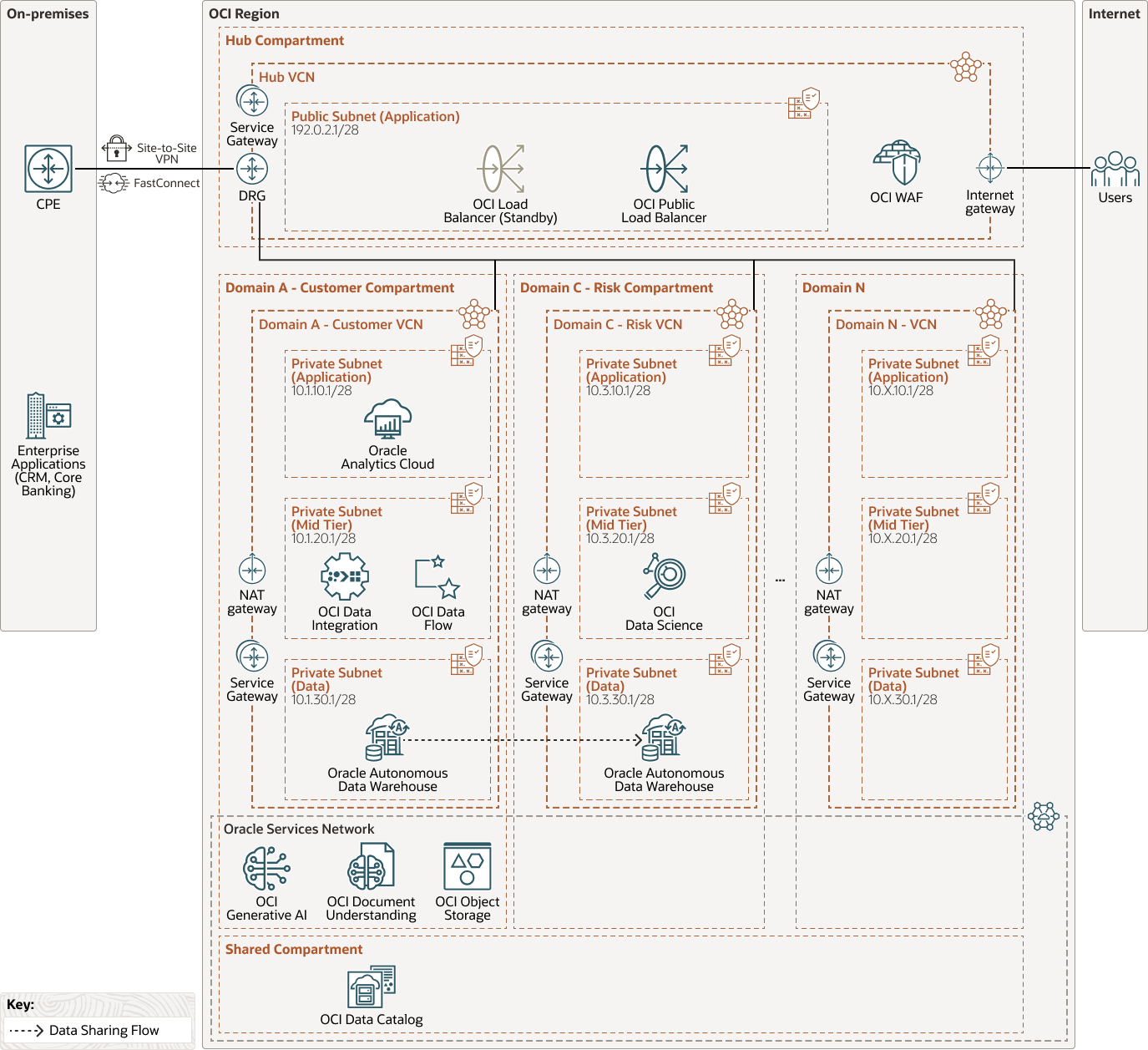

Architettura fisica
L'architettura fisica di questa piattaforma di dati decentralizzata supporta quanto segue:
- Isolamento del dominio utilizzando i compartimenti e i criteri di Oracle Cloud Infrastructure Identity and Access Management in cui i rispettivi team sono autorizzati solo a utilizzare e distribuire risorse cloud nel proprio compartimento
- Distribuzione del dominio nelle rispettive VCN del carico di lavoro per un livello di isolamento più elevato e una maggiore postura della sicurezza
- Inclusione, storage, elaborazione e gestione dei dati nei processi gestiti dai team del dominio utilizzando le risorse cloud distribuite nei rispettivi compartimenti e VCN
- Supporto per requisiti non funzionali come scalabilità, alta disponibilità, disaster recovery, sicurezza e obiettivi del livello di servizio (SLO) perché ogni team di dominio utilizza risorse cloud separate in base ai propri requisiti di dominio specifici

Il seguente diagramma illustra questa architettura di riferimento.
decentralizzato-dati-piattaforma-fisico-oracle.zip
Il diagramma dell'architettura fisica descrive due domini per esemplificare la struttura del cloud networking e dei servizi per ciascun dominio. In genere, tutte le reti e i compartimenti del dominio sono uguali a meno che non vi sia un'eccezione basata su requisiti specifici e non funzionali.
Il design per l'architettura fisica:
- Utilizza una VCN hub e una VCN per ogni dominio di dati che contiene il carico di lavoro per tale dominio
- Sfrutta la connettività on-premise utilizzando Oracle Cloud Infrastructure FastConnect e VPN site-to-site per la ridondanza
- Instrada tutto il traffico in entrata da on premise e da Internet prima nella VCN hub e poi nelle VCN del carico di lavoro del dominio dati
- Protegge tutti i dati in transito e in archivio
- Distribuisce servizi con endpoint privati per aumentare il livello di sicurezza
- Segrega le reti VCN in diverse subnet private per aumentare il livello di sicurezza
- Fornisce un compartimento per ogni dominio per l'isolamento delle risorse
- Utilizza un gateway di instradamento dinamico (DRG) in modo che le risorse cloud supportino il traffico in entrata e in uscita verso le VCN degli altri domini
- Posiziona le istanze di Autonomous Data Warehouse nella subnet privata dei dati per una maggiore sicurezza, ma può fornire e utilizzare condivisioni in tempo reale e con controllo delle versioni dalle altre istanze di Autonomous Data Warehouse del dominio se vengono stabiliti instradamenti per abilitare tale traffico

- Prendi in considerazione la condivisione dei prodotti di dati utilizzando Autonomous Data Warehouse con il suo supporto nativo per la condivisione eterogenea dei dati per fornire un'architettura più semplice, sicura e affidabile.
- Prendere in considerazione la condivisione di dati esterni, esposti in Autonomous Data Warehouse come tabelle esterne o ibride, per trarre vantaggio dalle funzioni di sicurezza della condivisione con controllo delle versioni o in tempo reale.
- Valutare la possibilità di creare viste per le tabelle dei prodotti dati per differenziare gli oggetti di base (tabelle) dagli oggetti condivisi (viste).
- Per aumentare la sicurezza durante la condivisione dei dati con condivisioni attive, considerare l'utilizzo di valori di spazio dei nomi e nomi diversi dagli schemi e dalle tabelle di base per nascondere i nomi degli oggetti interni.
- Per aumentare la sicurezza quando si utilizza la condivisione attiva con i collegamenti cloud, chiedere all'amministratore della registrazione del set di dati di definire l'ambito del set di dati più restrittivo per i casi d'uso.
- Quando si utilizza la condivisione in tempo reale con i collegamenti cloud, considerare l'abilitazione dell'inserimento nella cache per migliorare le prestazioni delle query dei consumatori di dati.
- Quando si utilizza la condivisione in tempo reale con i collegamenti cloud con un grande volume di prodotti di dati, si consiglia di scaricare le query per duplicazioni aggiornabili per migliorare le prestazioni del consumatore di dati e la segregazione dei carichi di lavoro.
- Se hai un numero elevato di istanze di Autonomous Data Warehouse del dominio o se i requisiti di computazione dell'istanza sono elevati, valuta la possibilità di consolidarle in un pool elastico.

Distribuzione domini di dati
Questa architettura utilizza il pattern Data Lakehouse e i servizi OCI disponibili per supportare un carico di lavoro di dati, analytics e AI end-to-end.
- Prendi in considerazione la separazione dei domini utilizzando VCN separate per ogni dominio per aumentare il livello di sicurezza e la flessibilità del dominio durante la distribuzione delle risorse cloud.
- Prendi in considerazione la possibilità di separare i diversi servizi OCI utilizzati da ciascun dominio, sfruttando i compartimenti e i criteri IAM.
