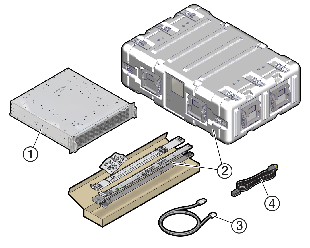

  4. すべての出荷キットの内容を受け取ったことを確認します。次の在庫セクションのいずれかを参照してください。
Roving Edge Device出荷在庫
ノート
デバイスには、デバイスノードの作成時に指定された内容に基づいて、堅牢なケースまたはラックマウントキットが付属しています。Roving Edge Infrastructureデバイス1ノードの作成を参照してください。
出荷の内容を示す図。
いいえ。 項目
1
Roving Edge Device (GPU、コンピュートまたはストレージ・モデル)
2
次のいずれかが指定されます。
  • 高耐久性ケース
  • 次のアイテムのラックマウントキット:
    • 2つのスライドレール内に2つの固定部品
    • 4つのM4ねじ
3
USB-to-DB-9シリアル・ケーブル
頑丈なケースのあるデバイスの場合、ケーブルはケースの背面にあるポーチに入っています。
4
AC電源コード
頑丈なケースのあるデバイスでは、電源コードはケースの背面のポーチ内にあります。
