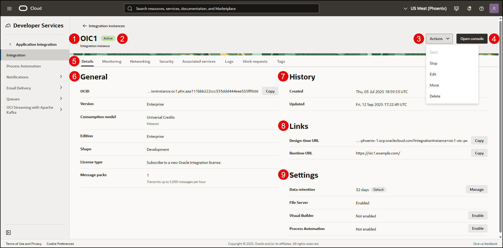

図10-1 Oracle Cloudコンソール- 統合インスタンスの詳細
ディザスタ・リカバリを含むOracle Cloudコンソール統合インスタンスの詳細ページ(次の表を参照)

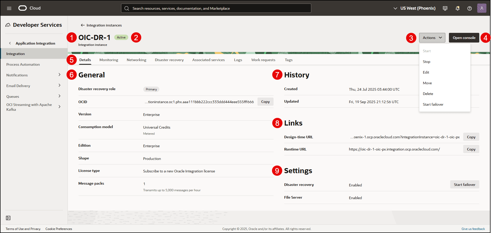

図10-2 Oracle Cloudコンソール- ディザスタ・リカバリとの統合インスタンス

コールアウト 要素 説明
1
インスタンスの名前
詳細ページの上部に、インスタンスの名前が表示されます。
2
ステータス
インスタンス名の横に、インスタンスのステータスが表示されます。
  • アクティブ - インスタンスが実行中です。
  • 非アクティブ - インスタンスが停止されます。
3
「処理」メニュー
「アクション」をクリックして、他のオプションを表示します:
4
「コンソールを開く」ボタン
「コンソールを開く」をクリックして、Oracle Integrationにアクセスします。
『Oracle Integration 3スタート・ガイド』のホーム・ページの理解に関する項を参照してください。
5
タブ
タブをクリックして、サービス・インスタンスに関する追加情報を表示します。
  • モニタリング - サービス・インスタンス・メトリックを表示します。
    「予算内にとどまる: 請求メトリックの追跡」を参照してください。
  • ネットワーキング
    • プライベート・エンドポイント - このインスタンスに関連付けられたプライベート・エンドポイントを表示および管理します。
      インスタンスのプライベート・エンドポイントの構成を参照してください。
    • カスタム・エンドポイント - カスタム・エンドポイントを構成します。カスタム・エンドポイントを構成している場合は、カスタム・エンドポイントURL、証明書の詳細およびインスタンスの元のURLを表示します。
      インスタンスのカスタム・エンドポイントの構成を参照してください。
      ノート:証明書シークレット名を表示できるのは、必要な権限が付与されている場合のみです。
    • ネットワーク・アクセス - 許可リスト・ルールを表示および管理します。
      インスタンスの許可リストの構成を参照してください。
  • ディザスタ・リカバリ - ディザスタ・リカバリを有効にすると、このタブが表示されます。ピアの情報およびステータスを表示します。
    Oracle Integration 3のOracle管理のディザスタ・リカバリ・ソリューションの構成のOracle管理のディザスタ・リカバリの概要を参照してください。
  • セキュリティ - Oracle Cloud Infrastructure Zero Trust Packet Routing (ZPR)セキュリティ属性を表示および管理します。
    インスタンスへのZPRセキュリティ属性の割当てを参照してください。
  • 関連付けられたサービス - ファイル・サーバーやOracle Visual Builderなど、このインスタンスに関連付けられたサービスを表示します。
  • ログ— ロギング・アクティビティの取得を有効および無効にします。
    OCIロギングを使用した統合アクティビティの分析を参照してください。
  • 作業リクエスト— インスタンス・ライフ・サイクル・アクティビティ(インスタンスの作成時間、インスタンスの停止時間と開始時間など)を表示します。
  • タグ - タグを使用してテナンシ内のインスタンスを分類し、見つけやすくします。
    リソース・タグを参照してください。
6
一般
「一般」の下に、次の一般情報が表示されます:
  • ディザスタ・リカバリ・ロール - ディザスタ・リカバリを有効にすると、このフィールドが表示されます。これがプライマリ・インスタンスかセカンダリ・インスタンスかを示します。
  • OCID - Oracle Integrationインスタンスを一意に識別する値が表示されます。「コピー」をクリックして、コピーします。
  • バージョン - バージョン(Oracle Integration Generation 2およびOracle Integration 3インスタンスがある場合のみ表示されます)。
  • 消費モデル— インスタンスに使用される消費(請求可能)モデル(従量制(ユニバーサル・クレジット)、サブスクリプション(OIC4SaaS)またはOracle Integration Government)が表示されます。
  • エディション - インスタンスに対して選択されたエディション(Standard、EnterpriseまたはHealthcare)が表示されます。
  • 「シェイプ」 - インスタンスに対して選択したシェイプ(開発または本番)を表示します。
  • ライセンス・タイプ - インスタンスに使用されるライセンスのタイプ(新しいクラウド・ライセンスまたはOracle Fusion Middlewareから取得された既存のライセンス)が表示されます(2番目のオプションは、Healthcareエディションでは使用できません)。
    Integration for SaaSインスタンスを表示している場合、「ライセンス・タイプ」フィールドは表示されません。
  • メッセージ・パック - メッセージ・パック数と各パックのメッセージ数量を表示します。
    「ユーザー・インタフェースを使用したメッセージ・パック数の編集」を参照してください。
ノート: インスタンスのIPアドレスは、Oracle Cloudコンソールに表示されません。アウトバウンドNATアドレスが必要な場合は、Oracle Integration Webアプリケーションの「情報」ボックスから取得できます。インスタンスのアウトバウンドおよびインバウンドIPの表示を参照してください。
7
履歴
「履歴」に、次の情報が表示されます:
  • 作成日: インスタンスが作成された日付を表示します。
  • 更新: インスタンスが最後に更新された日付(たとえば、インスタンスが最後に開始された日付)が表示されます。
8
リンク
「リンク」に、次の情報が表示されます:
  • 設計時URL - 関連付けられたOracle Integrationインスタンス・アプリケーションにアクセスするためのURLが表示されます。「コピー」をクリックして、コピーします。
  • ランタイムURL - このOracle Integrationインスタンスで作成されたランタイム・アプリケーションのURLを表示します。「コピー」をクリックして、コピーします。
9
設定
「設定」に、次の情報が表示されます:
  • データ保持 - インスタンスのデータが保持される期間を示します。デフォルトでは、StandardまたはEnterprise Editionインスタンスはデータを32日間保持しますが、必要に応じてデータ保持期間を長くできます。ヘルスケア・エディション・インスタンスは、データを184日間保持します。データ保持期間を変更するには、「管理」をクリックします。
    Edit the Data Retention Periodを参照してください。
  • ファイル・サーバー - ファイル・サーバーがインスタンスに対して有効になっているかどうかを示します。そうでない場合は、ボタンをクリックして有効にできます。このアクションは元に戻せません。
    Oracle Integration 3でのファイル・サーバーの使用方法のファイル・サーバーの有効化を参照してください。

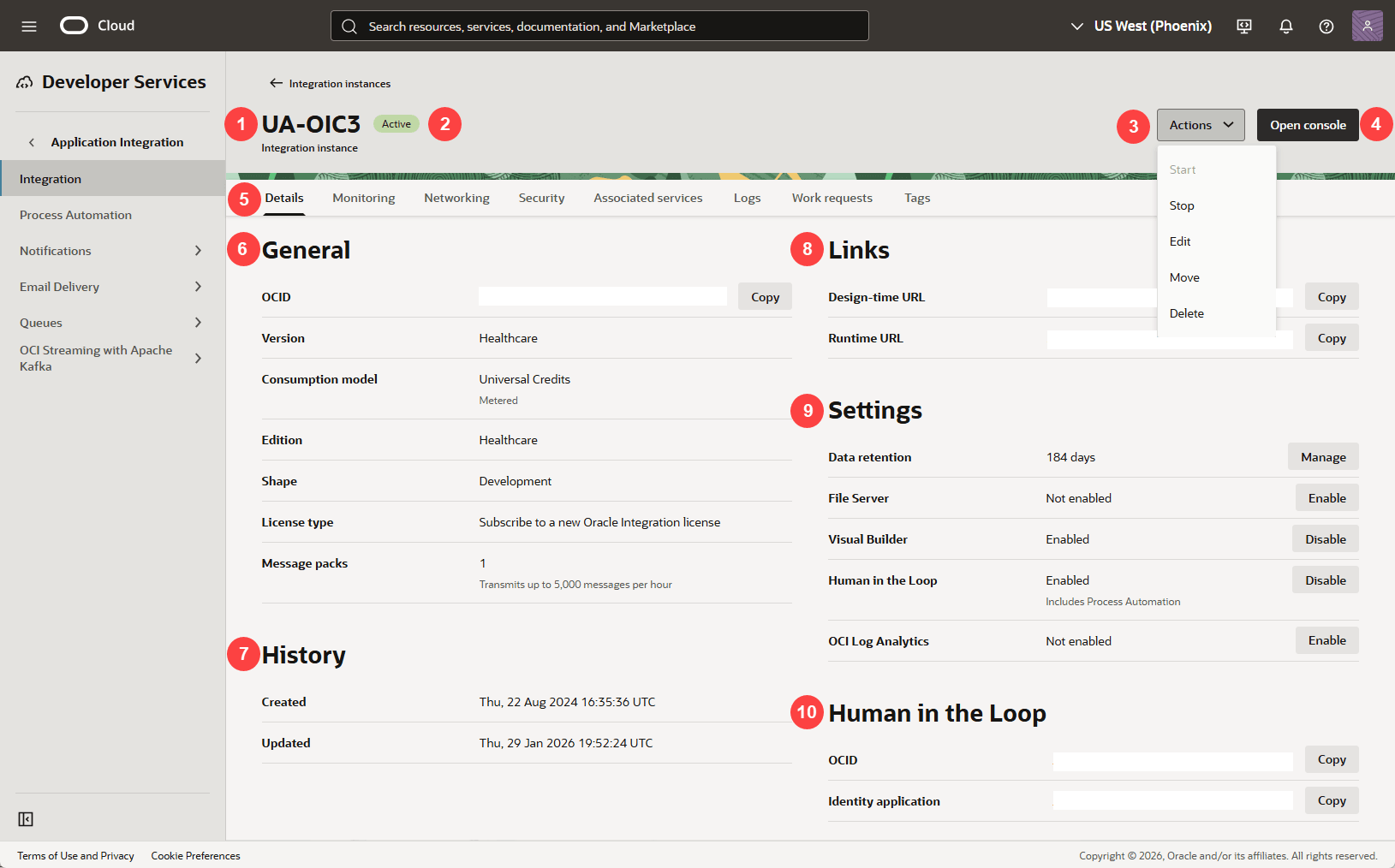

  • Visual Builder—Visual Builderがインスタンスに対して有効になっているかどうかを示します。このフィールドは、Visual Builderが有効になっている場合にのみ表示されます。Visual Builderを無効化および削除するには、「無効化」をクリックします。
    Oracle IntegrationでのVisual Builderの使用を参照してください。
    ノート:ディザスタ・リカバリでは、Visual Builderはサポートされていません。Oracle Integration 3のOracle管理ディザスタ・リカバリ・ソリューションの構成のサポートされないものを参照してください。
  • ヒューマン・イン・ザ・ループ - ループ内のヒューマンおよびプロセス自動化がインスタンスに対して有効になっているかどうかを示します。このボタンをクリックして有効にするか、これらのテクノロジを無効にして削除します。
    Oracle Cloud Infrastructure Process Automationの管理のOracle Integration 3を使用したループでのプロセス自動化およびヒューマンの有効化を参照してください。
    ノート:ヒューマン・イン・ザ・ループおよびプロセス自動化は、ディザスタ・リカバリではサポートされていません。Oracle Integration 3のOracle管理ディザスタ・リカバリ・ソリューションの構成のサポートされないものを参照してください。
  • OCI Log Analytics - アクティビティ・ストリーム・ログをOracle Log Analyticsに送信するインスタンスが有効化されているかどうかを示します。そうでない場合は、ボタンをクリックして有効にできます。次に、ログ・グループOCIDを入力します。
    Oracle Log AnalyticsへのOracle Integrationログの公開を参照してください。
    アクティブになると、「OCI Log Analytics」セクションの下に、ログ分析が有効になっていることがわかり、統合ログ・グループの新しいエントリも表示されます。このエントリには、ログ・グループのOCIDが表示されます。ヒューマンをOracle Log Analyticsのループ・ログに格納すると、OCI Log Analyticsセクションの下にループおよびそのログ・グループのヒューマン・エントリが表示されます。Oracle Log Analyticsへのループ・ログのヒューマン公開を参照してください。
10
人間がループ中
「Human in the Loop」に、次の情報が表示されます:
  • OCID - プロセス自動化インスタンスを一意に識別する値が表示されます。「コピー」をクリックして、コピーします。
  • アイデンティティ・アプリケーション - ループおよびプロセスの自動化でヒューマンを有効にすると、このフィールドが表示されます。関連付けられたアイデンティティ・アプリケーションの名前が表示されます。アイデンティティ・ドメイン内の関連付けられたOracleクラウド・サービスを検索する場合は、アプリケーション名をコピーできます。
    Oracle Cloud Infrastructure Process Automationの管理のインスタンスの詳細の表示を参照してください。
    注意:障害時リカバリでは、プロセスの自動化はサポートされていません。Oracle Integration 3のOracle管理ディザスタ・リカバリ・ソリューションの構成のサポートされないものを参照してください。

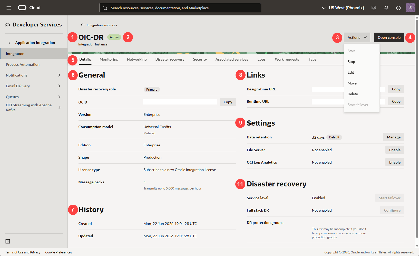

11
ディザスタ・リカバリ
ディザスタ・リカバリを有効にすると、「ディザスタ・リカバリ」セクションが表示され、次の情報が含まれています。
  • サービス・レベル - スタンバイ・インスタンスに切り替える必要がある場合は、フェイルオーバーの開始を実行できます。
    Oracle Integration 3のOracle管理ディザスタ・リカバリ・ソリューションの構成の他のインスタンスへのフェイルオーバーを参照してください。
  • フル・スタックDR - ビジネス・システム・レベルのディザスタ・リカバリがインスタンスに対して有効になっているかどうかを示します。そうでない場合は、ボタンをクリックして構成できます。
    Oracle Cloud Infrastructureドキュメントのディザスタ・リカバリのための統合インスタンスの準備およびディザスタ・リカバリ保護グループへの統合インスタンスの追加を参照してください。
  • DR保護グループ - このOracle Integrationインスタンスを含むディザスタ・リカバリ保護グループが表示されます。アクセスできる保護グループのみが表示されます。5つ以上の保護グループがある場合は、「すべてのアイテムを表示」をクリックして完全なリストを表示します。
    Oracle Cloud Infrastructureドキュメントのディザスタ・リカバリ保護グループの管理を参照してください。
Oracle Integrationインスタンスへのアクセス
