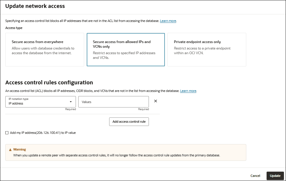

  1. 「詳細」ページの「ネットワーク」領域で、「アクセス制御リスト」フィールドの横にある「編集」をクリックします。
    これは、「ネットワーク・アクセスの更新」ペインを示しています。
    adb_network_access_update.pngの説明が続きます
    図adb_network_access_update.pngの説明
    別の方法として、「その他のアクション」をクリックして「ネットワーク・アクセスの更新」を選択し、ペインの「アクセス・タイプ」で「許可されたIPおよびVCNsからのアクセスの保護のみ」を選択します。

  1. 「詳細」ページで、「その他のアクション」ドロップダウン・リストから「ネットワーク・アクセス権の更新」を選択します。
  2. 「ネットワーク・アクセスの更新」ダイアログで、「すべての場所からのセキュア・アクセス」または「許可されたIPおよびVCNsからのセキュア・アクセスのみ」のいずれかを選択します。
    たとえば、「許可されたIPおよびVCNsからのアクセスのみの保護」を選択した場合、ダイアログにはアクセス制御ルールを構成するためのフィールドが表示されます:
