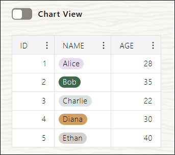

データをチャート形式で表示するには、任意の表ハイパーリンクURLに?view=table問合せパラメータを追加します。
たとえば、ブラウザから、?view=tableを追加して表のハイパーリンクURLを入力します。
https://dataaccess.adb.us-ashburn-
1.oraclecloudapps.com/adb/p/F5Sn..._example/data?view=table
表のハイパーリンク・データを表形式で表示します。
table-view.pngの説明が続きます
図table-view.pngの説明

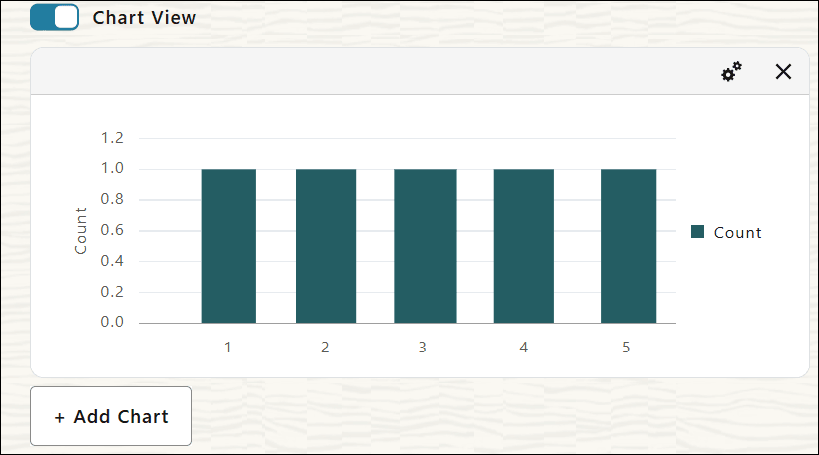

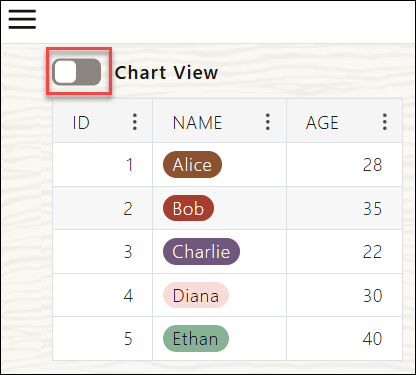

「チャート・ビュー」を切り替えて、チャートの形式で表形式データを表示します。
toggle-chart-view.pngの説明が続きます
図toggle-chart-view.pngの説明

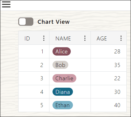

または、「表のハイパーリンク・ハンバーガー」メニューから表形式データのチャート・ビューを表示することもできます。 hamburger-menu.pngの説明が続きます
表のハイパーリンク・ページ詳細は、チャート・ビューと表ビューの切替えを参照してください。
「表のハイパーリンク・ハンバーガ・メニュー」を使用してチャート・ビューと表ビューを切り替えるだけでなく、グループ化された表を分割またはマージして、表示する表の列を選択することもできます。「表のハイパーリンク・ハンバーガ・メニュー」を参照して、「表のハイパーリンク・ハンバーガ・メニュー」を確認してください。
「チャート・ビュー」に切り替えると、チャートの最初の列のデータが自動的に表示されます。次のスクリーンショットは、チャート・ビューの「ID」列のデータを示しています。
chart-view-first-column.pngの説明が続きます
図chart-view-first-column.pngの説明

ページをリフレッシュするまで、最新のチャート ビュー設定が保持されます。表ビューとチャート・ビューを切り替えると、最後に保存した構成を使用してチャートが表示されます。チャートは、表ハイパーリンク・データを使用して動的に作成されます。
ページ上部の「チャート・ビュー」スイッチをオフにすることで、表形式ビューに戻ることができます。オプションで、「表のハイパーリンク・ハンバーガ」メニューの「表の表示」をクリックして、表形式ビューに戻ることもできます。
show-table-view.pngの説明が続きます
図show-table-view.pngの説明
新規チャートを作成
次の指示に従って、新しいチャートを作成します。
  1. 表のハイパーリンク・ページで「+チャートの追加」をクリックします。
    デフォルトの棒グラフ設定で新しいチャートが表示されます。

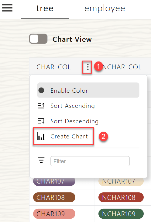

  3. オプションで、データ表の列ドロップダウン・メニューからチャートを直接作成できます。
    • 列メニューを開き、「チャートの作成」を選択します。
      create-chart-column.pngの説明が続きます
      図create-chart-column.pngの説明
      選択した列は、X軸に自動的に使用されます。
      この例では、CHAR_COLをX軸で表示できます。

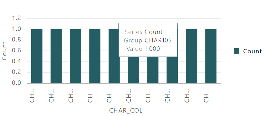

  4. 各チャートには、データ・ポイントまたはチャート領域にマウス・ポインタを重ねると、ポップアップに詳細情報が表示されます。

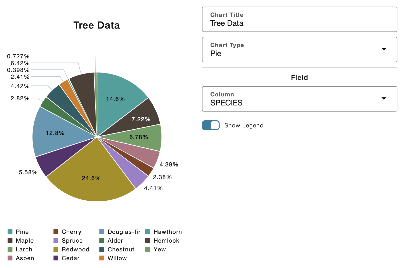

    • 円グラフのカスタマイズ: 「チャート・タイプ」フィールドで「円」を選択すると、「円グラフのカスタマイズ」の項の説明に従ってチャートを構成できます。

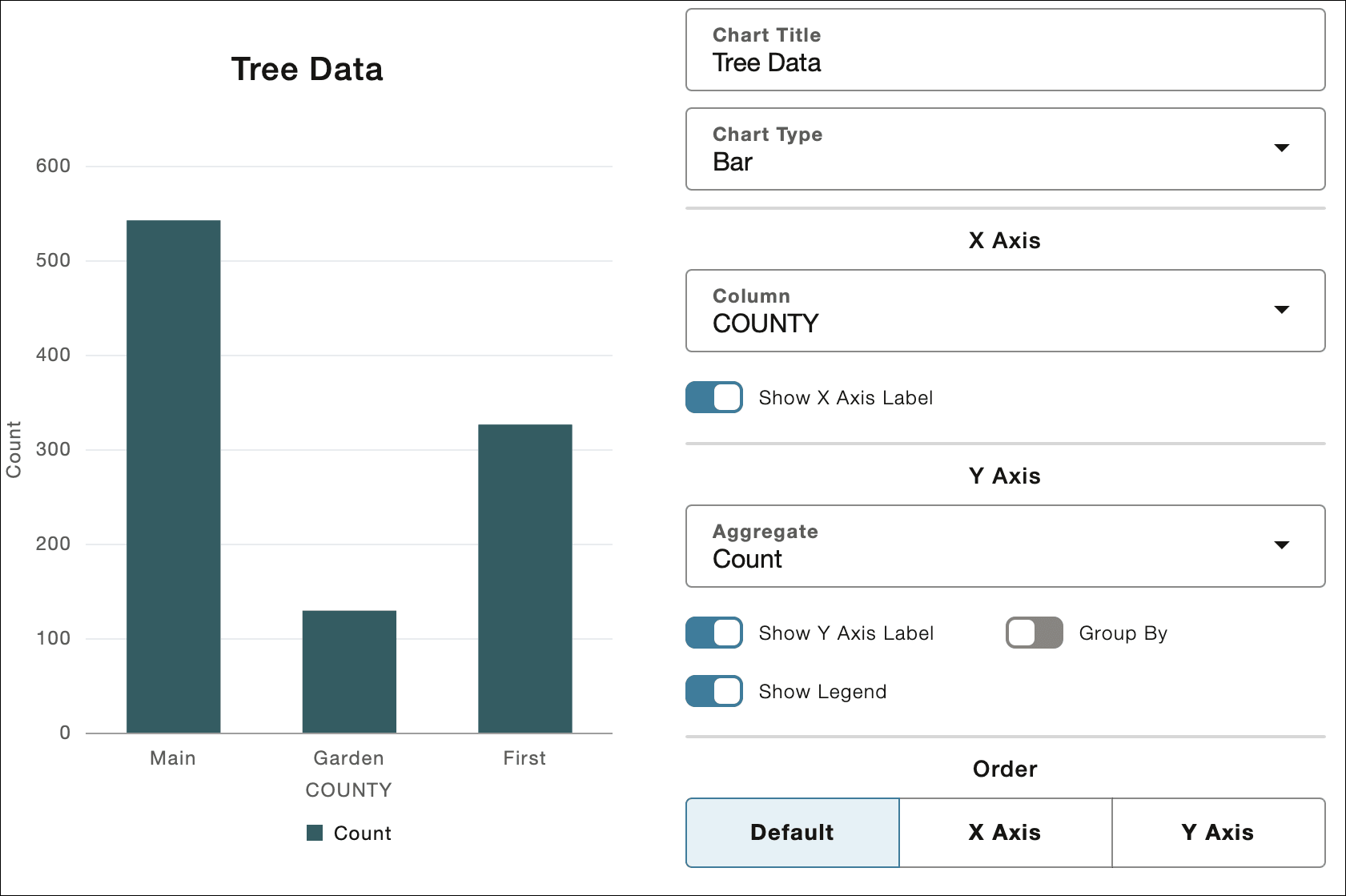

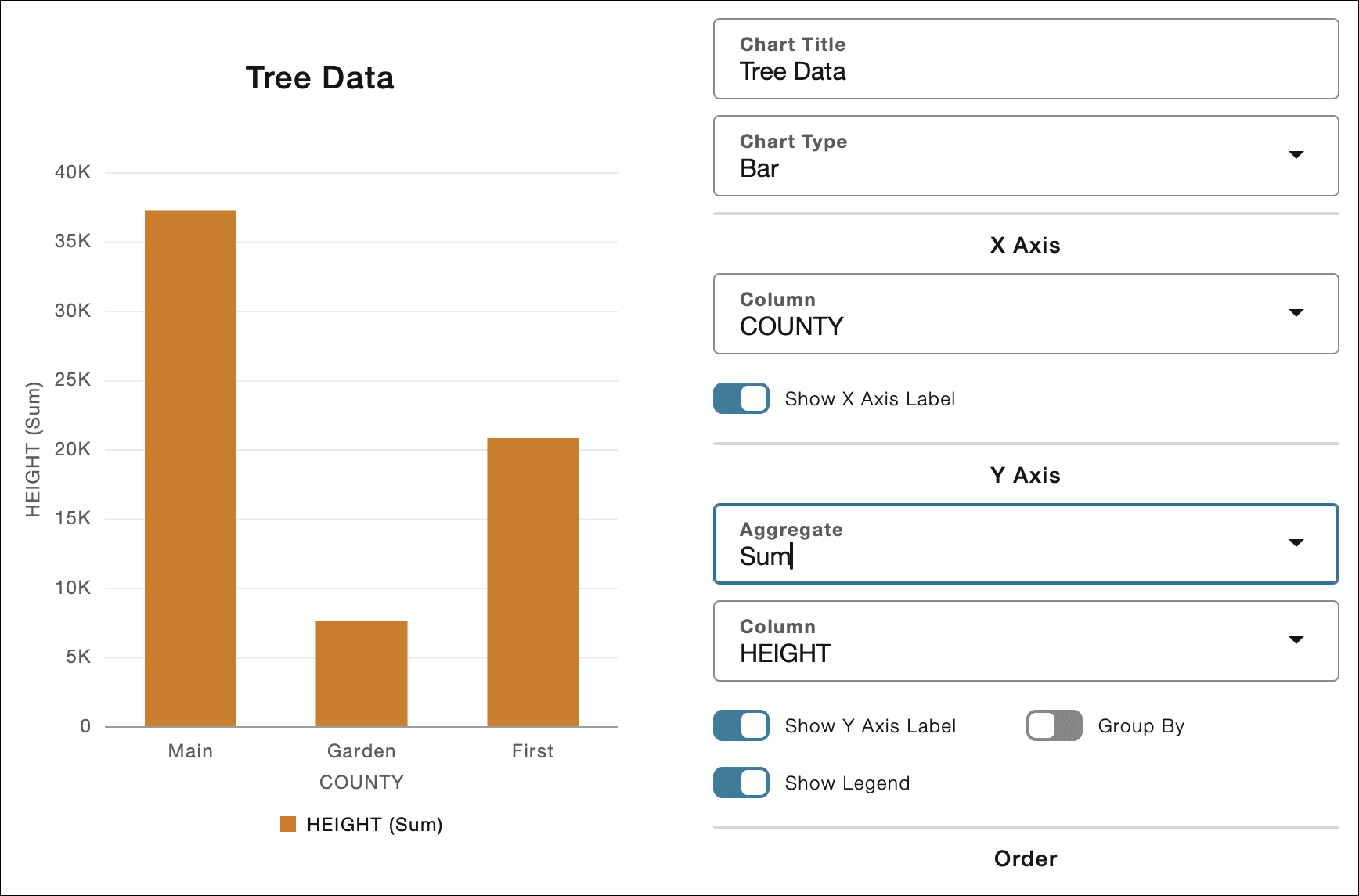

棒グラフのカスタマイズ
棒グラフには、複数のデータ値のグラフィカル・サマリーが表示され、比較に利用されます。デフォルトのチャート・ビューは棒グラフです。
chart.pngの説明が続きます
図chart.pngの説明
  1. 「X軸」で、「列」のX軸に表示する列のデータを選択します。デフォルト・オプションは、表ビューの左端の列です。
  2. 「Y軸」で、次のフィールド値を選択します。
    a. 集計: 「列」フィールドで実行する使用可能な集計関数の1つを選択します。「カウント(デフォルト)」、「合計」、「最小」、「最大」または「平均」です。
    b. 列: 「件数」以外の集計が選択されている場合、このフィールドを表示して、データを集計する列を指定できます。このフィールドには数値列のみが表示され、デフォルトの選択は、X軸に対してまだ選択されていない表の左端の数値列になります。
    c. Y軸ラベルを表示または非表示にするには、「Y軸ラベルの表示」スイッチを切り替えます。
    d. チャート凡例の表示と非表示を切り替えるには、「凡例の表示」スイッチを切り替えます。
    e. 「グループ化」を使用して、セカンダリ・グループ化を有効にできます。デフォルト・グループは、X軸または集計列に割り当てられていない左端の列です。
    f. 「スタック」を使用すると、積上げまたは並べてグループ・バーを表示できます。これにより、グループ・バーを重ねて表示するか、並べて表示するかが決まります。
  3. 「順序」で、使用可能なオプションのいずれかを選択して、データの表示方法を選択できます。
    a. デフォルト: データをそのまま表示します。
    b. X軸– データをX軸の値で英数字の昇順にソートします。
    c. Y軸– 高さを増すことによって棒をソートします。このフィールドは、[グループ化]を選択した場合には使用できません。

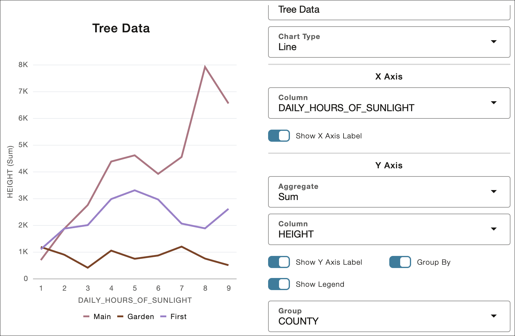

折れ線グラフのカスタマイズ
折れ線グラフには、一定期間における1つ以上のリソースの値が表示されます。折れ線上の各ポイントは、ある時点の実際値を表します。
line-chart.pngの説明が続きます
図line-chart.pngの説明
    ノート
    ノート:「グループ化」が有効になっている場合、「スタック」オプションは無効になります。
    f. 折れ線グラフは、デフォルトでX軸値の昇順で配置されます。

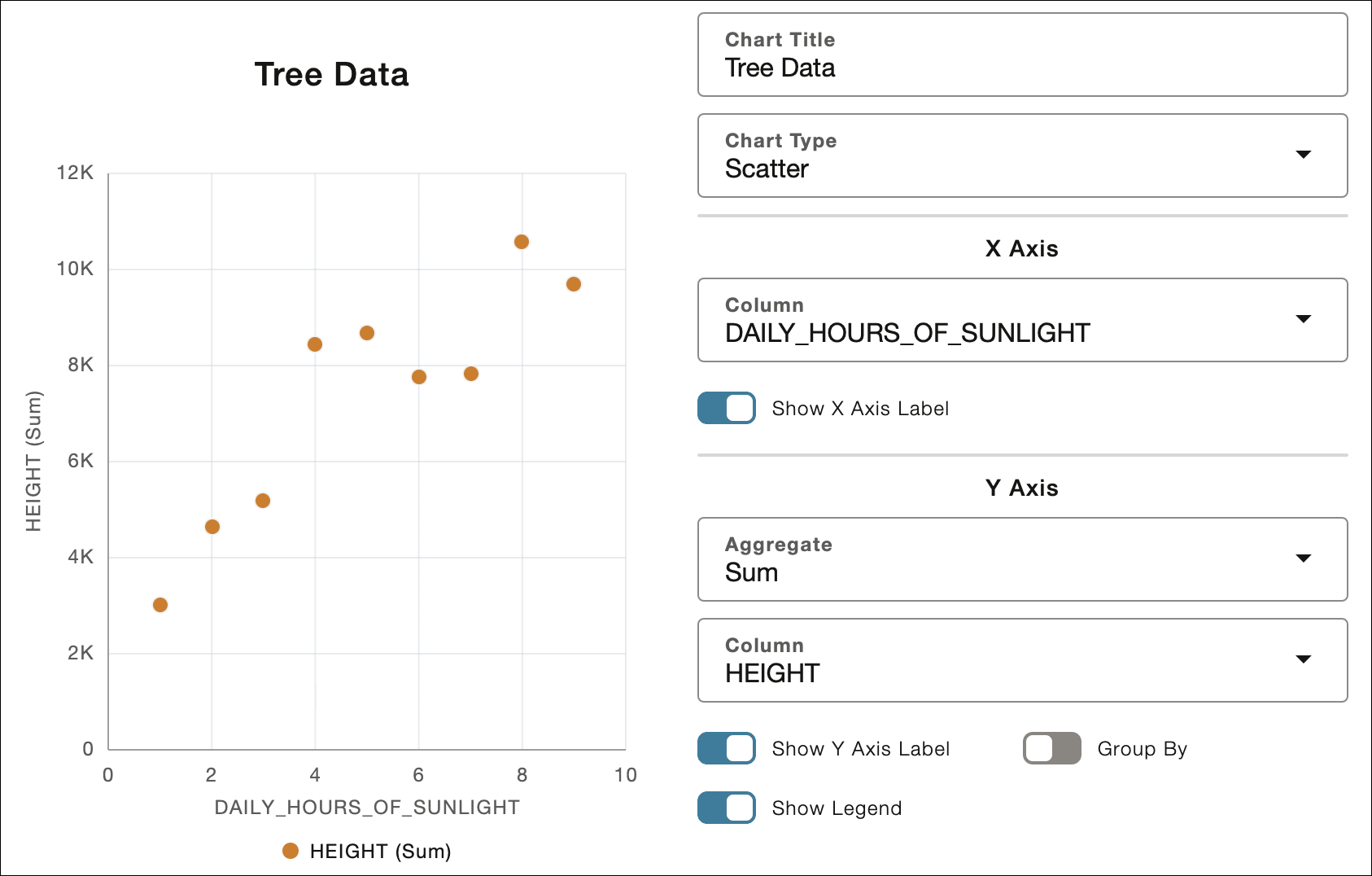

散布図のカスタマイズ
散布図には、各ポイントがディメンション値を表すデータポイントが表示されます。
scatter-chart.pngの説明が続きます
図scatter-chart.pngの説明
  1. 「X軸」で、「列」のX軸に表示する列のデータを選択します。ドロップダウンで使用できるのは数値列のみです。デフォルト・オプションは、表ビューの左端の列です。
    ノート
    ノート:数値以外の列を選択すると、選択したX軸列を使用して散布図を作成できないことを示す情報メッセージが表示されます。
    「X軸ラベルの表示」スイッチを切り替えて、X軸ラベルを表示または非表示にできます。
    ノート
    f. 散布図はすべて、X軸の値で昇順に並べられます。
円グラフのカスタマイズ
円グラフでは、分割したスライスでデータ・セット同士を比較するために、円グラフが表示されています。
pie-chart.pngの説明が続きます
図pie-chart.pngの説明
「フィールド」で、円グラフ・スライスを決定する列を選択します。
ノート
ノート:デフォルトの選択は、棒グラフで使用される「X軸」列と一致します。
