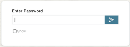

パスワードで保護された表のハイパーリンクの使用および表形式でのデータの表示
プロデューサがpasswordパラメータをDBMS_DATA_ACCESS.CREATE_URLとともに含めてパスワードで保護された表のハイパーリンクを作成する場合、コンシューマはパスワードで保護されたURLにアクセスするときに、有効なパスワードを指定した後にのみデータにアクセスできます。
たとえば、次のパスワードで保護されたURLを使用します。
https://dataaccess.adb.us-ashburn-1.oraclecloudapps.com/adb/p/F5Sn..._example/data?view=table
ブラウザにプロンプトが表示され、データにアクセスするにはパスワードを入力する必要があります。
adb_url_password_prompt.pngの説明が続きます
図adb_url_password_prompt.pngの説明

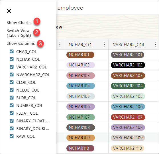

表ハイパーリンク・ハンバーガー・メニューを使用したデータの管理
「表のハイパーリンク・ハンバーガ」メニューでは、表のハイパーリンク・ページでのデータの表示方法を管理できます。チャートと表のビジュアライゼーションを切り替えたり、グループ化された表を分割または結合したり、表の列を選択的に表示できます。このメニューを使用すると、ワークフローに合わせてすばやくカスタマイズできます。
表のハイパーリンク・データは、「表のハイパーリンク・ハンバーガ・メニュー」にあるオプションと対話できます。これにより、データの表示方法が向上します。
「表のハイパーリンク・ハンバーガ」メニューを使用すると、次のことができます。
hamburger-options.pngの説明が続きます
図hamburger-options.pngの説明

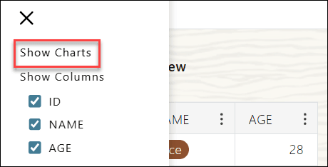

「表のハイパーリンク・ハンバーガー」メニューを開きます hamburger-menu.pngの説明が続きます
表のハイパーリンク・ページで、「チャートの表示」をクリックします。
show-charts.pngの説明が続きます
図show-charts.pngの説明

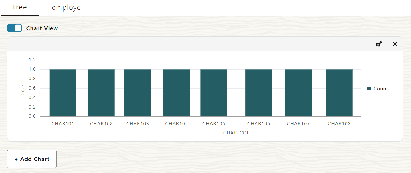

「チャート・ビュー」に切り替えると、チャートの最初の列のデータが自動的に表示されます。次のスクリーンショットは、チャート・ビューの「ID」列のデータを示しています。
chart-view-first-column.pngの説明が続きます
図chart-view-first-column.pngの説明
チャート・ビューの詳細は、「表ハイパーリンクを使用したチャート形式のデータへのアクセス」を参照してください。

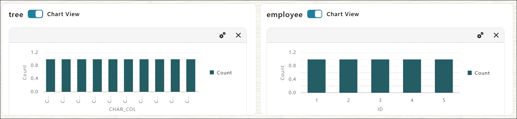

表ハイパーリンク・グループを使用した、スイッチ・ビューを使用したデータの表示
ブラウザから表ハイパーリンク・グループを使用してデータにアクセスし、チャート・ビューでデータを表示できます。
「表のハイパーリンク・ハンバーガ」メニューの「ビューの切替え(タブ/分割)」オプションを使用して、表を表示する2つの方法を切り替えることができます。
このオプションは、表ハイパーリンク・グループの下にグループ化された複数の表または問合せ結果の表示方法を管理します。これらの表を分割して各データセットを個別に表示するか、統合ビューに結合するかを選択できます。
初めてクリックすると、表ハイパーリンク・グループが分割され、表が並べて表示され、タブに表示されます。
split-view.pngの説明が続きます
図split-view.pngの説明
これにより、複数の表のデータを同時に表示できます。
「ビューの切替え(タブ/分割)」オプションを再度クリックすると、分割されたビューが元のタブ表のハイパーリンク・グループに結合され、個別の表ではなく単一のタブ・ビューにグループ化されたすべての表が表示されます。

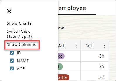

表のハイパーリンクを使用した表の列の表示または非表示
フィルタを使用して、表のハイパーリンク・ページに表示されるデータを制限できます。
表ハイパーリンク・ハンバーガー・メニューの「列の表示」フィルタから、列名の横にあるチェック・ボックスを選択または選択解除して、表形式ビューで列を表示または非表示にできます。
このオプションを使用すると、表示または非表示にする列を選択して、表ビューをカスタマイズできます。
show-columns.pngの説明が続きます
図show-columns.pngの説明
ノート
ノート: 「列の表示」オプションは、表ハイパーリンクの表形式ビューでのみ使用できます。
表ハイパーリンク・グループの場合、「列の表示」オプションには、現在選択されている表の列が表示されます。

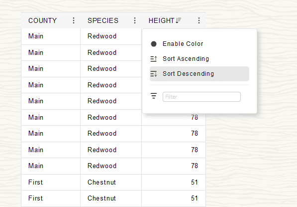

列ソートを使用した表形式での表ハイパーリンクの使用
ブラウザから表ハイパーリンクを使用してデータにアクセスし、データを表形式で表示し、表データをソートできます。
表形式でデータを返すには、?view=table問合せパラメータを任意の表ハイパーリンクに追加します。たとえば、ブラウザから、?view=tableが付加された表ハイパーリンクを使用します。
表ビューでは、列見出しの横にある「他のアクション」をクリックし、「昇順ソート」または「降順ソート」を選択して、表のハイパーリンク列を昇順または降順にソートできます。
たとえば:
par_url_ui_descending.pngの説明が続きます
図par_url_ui_descending.pngの説明
列のソートは、表のハイパーリンクの生成時に列ごとに構成できます。詳細は、「列で指定されたUI機能を使用した表ハイパーリンクの作成」を参照してください。

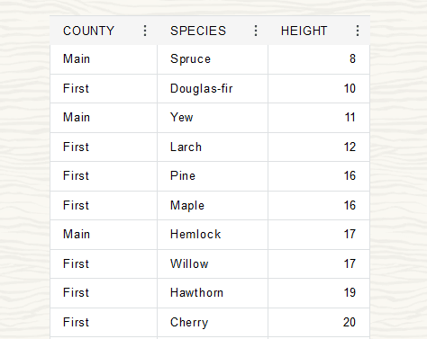

列フィルタを使用した表形式での表ハイパーリンクの使用
ブラウザから表ハイパーリンクを使用してデータにアクセスし、表形式でデータを表示し、表データをフィルタできます。
表ハイパーリンクの列をフィルタするには、列見出しの横にある「他のアクション」をクリックし、入力テキスト・ボックスにフィルタ・テキストを入力して、[Enter]と入力します。
次に、SPECIES列がSpruceツリーのデータのみを表示するようにフィルタ処理されたサンプル表のスクリーンショットを示します。
par_url_ui_filtered.pngの説明が続きます
図par_url_ui_filtered.pngの説明
列のフィルタリングは、表のハイパーリンクの生成時に列ごとに構成できます。詳細は、「列で指定されたUI機能を使用した表ハイパーリンクの作成」を参照してください。

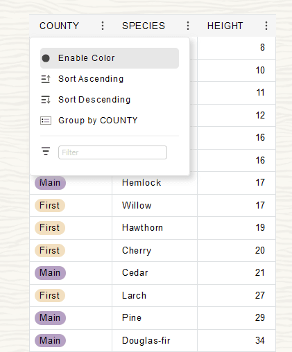

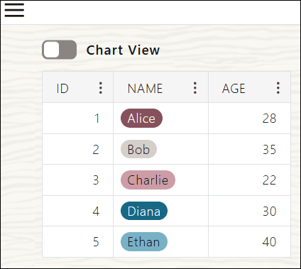

表ハイパーリンクを使用したセル内の色による表形式のデータへのアクセス
ブラウザから表ハイパーリンクを使用してデータにアクセスし、データを表形式で表示し、セル値を色で表示できます。
ブラウザを使用して表ハイパーリンク・データにアクセスし、戻されたデータをデータベース表形式で表示できます。表形式では、スクロール、ソート、フィルタリングおよびセルの色がサポートされています。
デフォルトでは、列にはセル値の色付けは含まれません。表ハイパーリンク表ビューのセル値に色を追加するには、列見出しの横にある「その他のアクション」をクリックし、「色の有効化」を選択します。
次に、セルの値を含む色を示すSPECIES列を含むサンプル表のスクリーンショットを示します。
par_url_ui_enable_color.pngの説明が続きます
図par_url_ui_enable_color.pngの説明

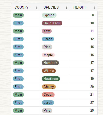

問合せパラメータを使用した列データの色付け
問合せパラメータを使用して、色を追加する列を選択することもできます。列を色で指定するには、colored_column_names問合せパラメータに列名を含めます。たとえば、COUNTY列とSPECIES列を色分けするには、次のようにします。
https://dataaccess.adb.us-ashburn-1.oraclecloudapps.com/adb/p/F5Sn..._example/data?view=table&colored_column_names=COUNTY,SPECIES
次に、COUNTY列およびSPECIES列とセル値の色を示すサンプル表のスクリーンショットを示します。
par_url_ui_colored.pngの説明が続きます
図par_url_ui_colored.pngの説明

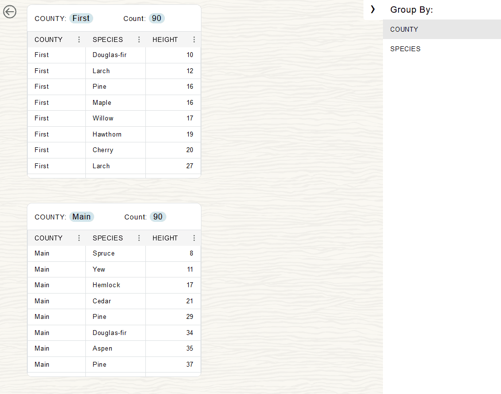

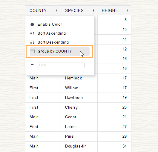

表のハイパーリンクを使用した表形式のグループ化オプションによるデータへのアクセス
ブラウザから表ハイパーリンクを使用してデータにアクセスし、列内のセルの値でデータをグループ化できます。
表のハイパーリンク生成プロシージャでは、列の指定およびグループ化オプションによる列値の表示をサポートする列リスト・オプションがサポートされています。
たとえば、表ハイパーリンクの生成時にgroup byを指定する場合は、次を実行してデータをグループ別に表示します。
  1. ブラウザから、表ハイパーリンクに?view=tableを付加して使用します。
    たとえば:
    https://dataaccess.adb.us-ashburn-1.oraclecloudapps.com/adb/p/F5Sn..._example/**data?view=table**
  2. 「グループ化基準」オプションが表示されている列から、「グループ化基準」を選択します。
    たとえば:
    adb_par_url_group_by_option.pngの説明が続きます
    図adb_par_url_group_by_option.pngの説明
    グループ化基準の表示が表示され、別の列を表示してグループ化できる場合は(表のハイパーリンクの生成方法に応じて)別の列を選択できます。
    adb_par_url_group_by_table.pngの説明が続きます
    図adb_par_url_group_by_table.pngの説明
    デフォルトでは、表ハイパーリンク列はグループ化オプションをサポートしていません。このオプションは、表ハイパーリンクの生成時に列ごとに構成できます。詳細は、「列で指定されたUI機能を使用した表ハイパーリンクの作成」を参照してください。

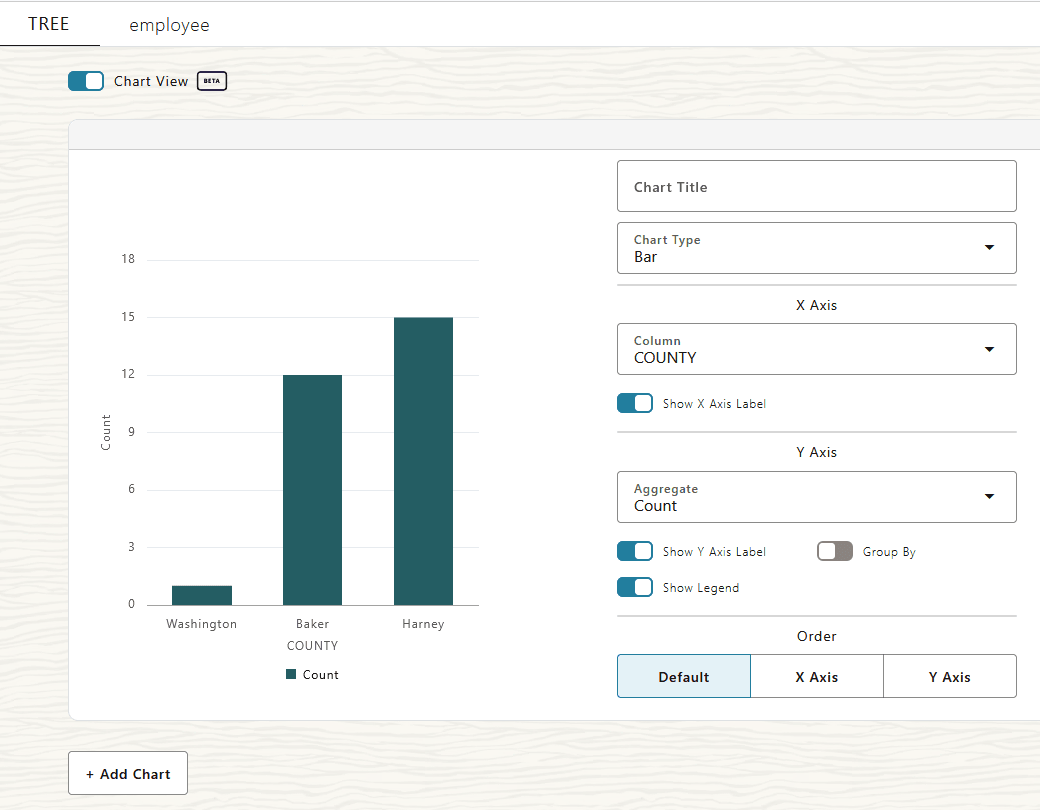

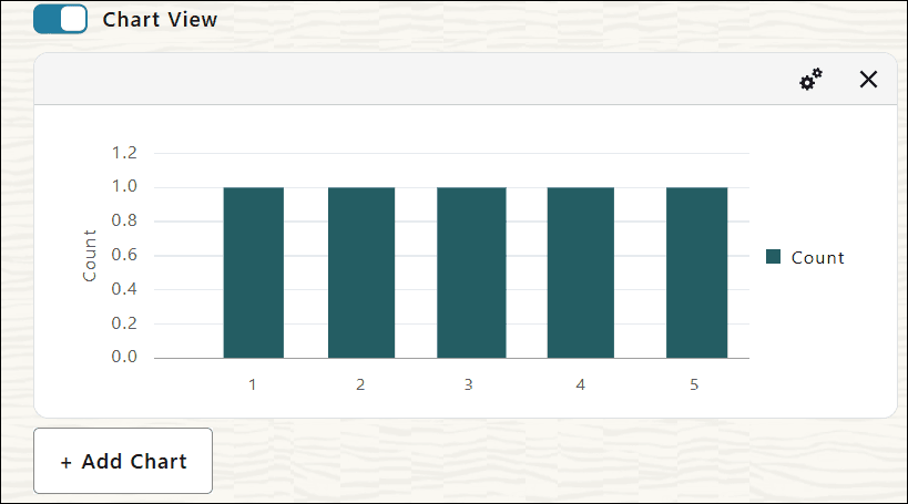

表のハイパーリンク・グループを使用した表形式でのデータの表示
ブラウザから表ハイパーリンク・グループを使用してデータにアクセスし、データを表形式で表示できます。
表形式でデータを表示するには、表ハイパーリンク・グループのURLに?view=table問合せパラメータを追加します。表ハイパーリンク・グループURLの場合、ブラウザでは、グループ・メンバーのデータを表示するタブを選択できるページが表示されます。
たとえば、URLに?view=tableを追加することで、グループ・メンバー・タブを含む表ハイパーリンク・グループを表示できます。
次のページには、「チャート・ビュー」が選択された「ツリー」タブが表示されます(このオプションを選択解除すると、ページに表ビューが表示されます)。
adb_table_hyperlink_group_chart.pngの説明が続きます
図adb_table_hyperlink_group_chart.pngの説明
