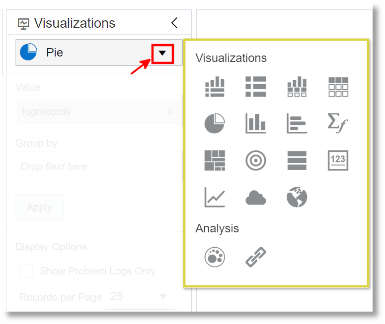

ビジュアライゼーション: このパネルを使用して、要件に最も一致するビジュアライゼーションのタイプを選択します。「ビジュアライゼーション・タイプの選択」を参照してください。
また、パネルで使用可能なオプションから選択して、チャートおよび表のビューを変更できます。

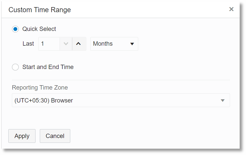

過去30日間のログ・データを分析するために、生成された検索結果をビジュアル化するには:
ナビゲーション・メニューを開き、「監視および管理」をクリックします。「Logging Analytics」で、「Log Explorer」をクリックします。
時間範囲の「過去1か月間」を選択します。
「ビジュアライゼーション」パネルで、ビジュアライゼーション・オプションをクリックします。

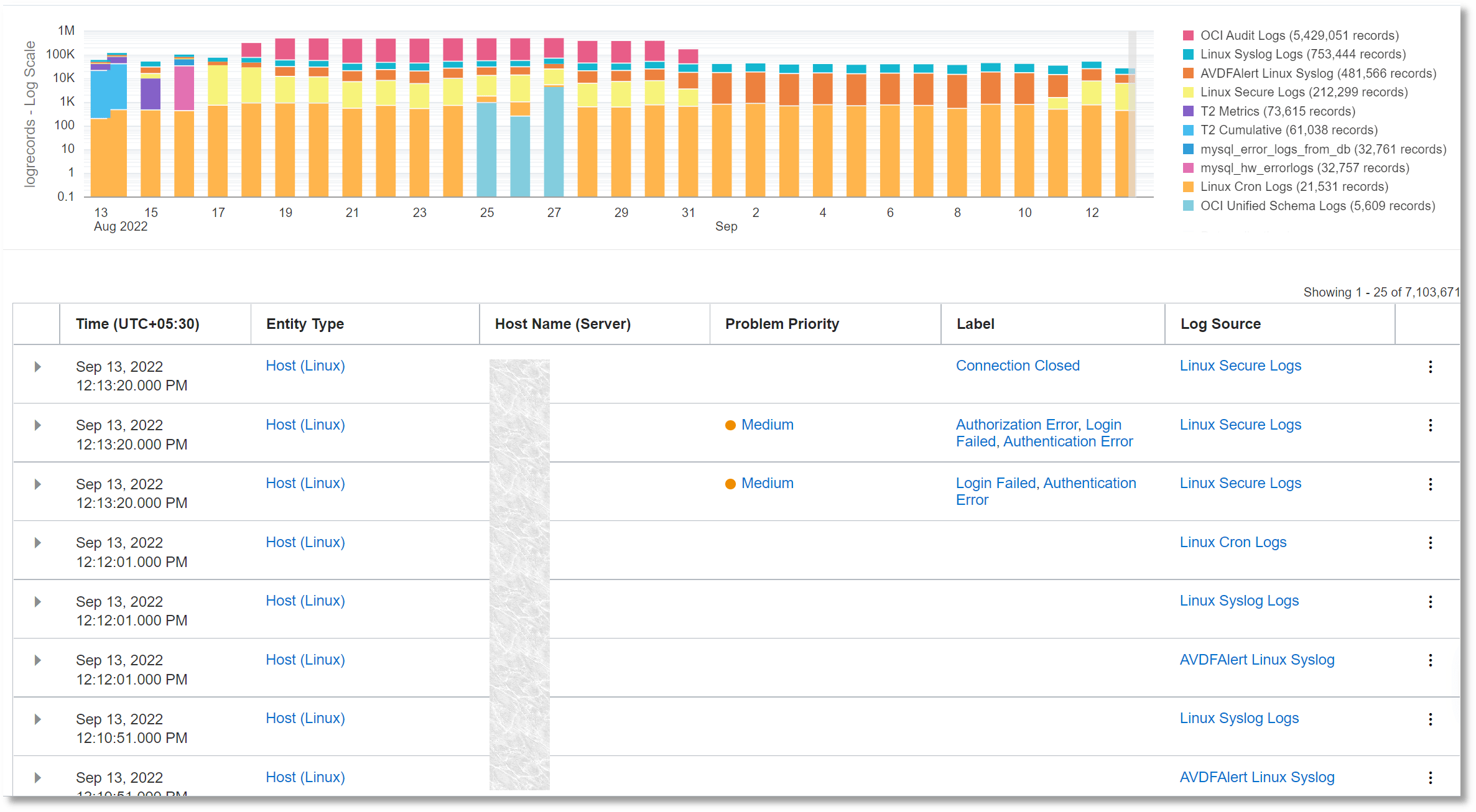

「ヒストグラム付き表」(
)などの単純なビジュアライゼーションを選択します。
データは、ヒストグラム付き表の形式で表されます。

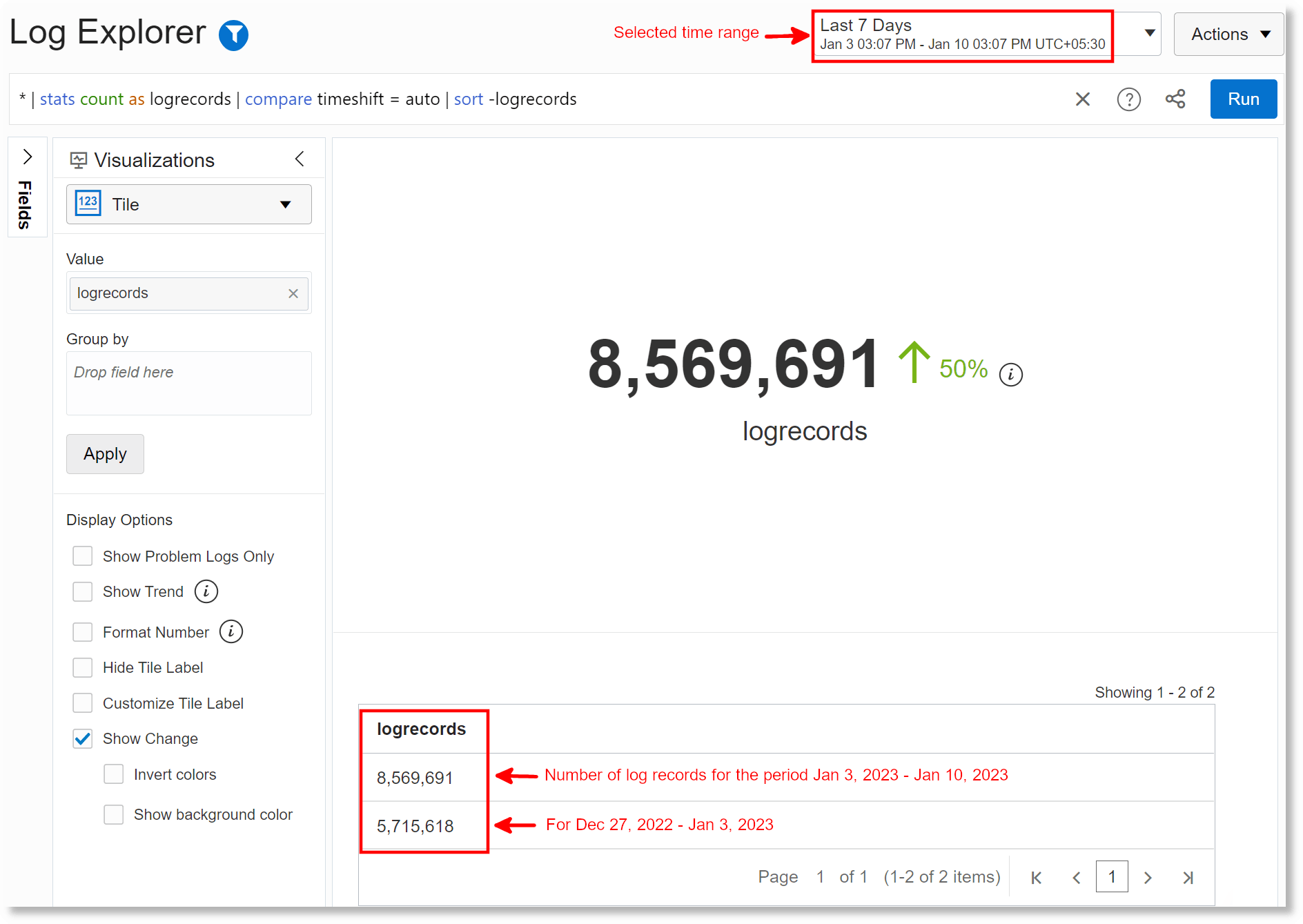

「タイル」ビジュアライゼーションでは、複数の時間枠にまたがって検索結果を比較できます。表示オプションから、「変更の表示」を選択します。時間セレクタで選択した時間範囲に基づいて、現在の時間範囲および同じサイズの前の時間範囲の結果が生成されます。たとえば、時間範囲の選択が「過去60分」の場合、比較では「過去60分から120分」と「過去60分」の間の値が変更されます。
compare
コマンドの詳細およびtimeshift操作の例については、compareを参照してください。次の例では、現在選択されている時間範囲は「過去7日間」です。
