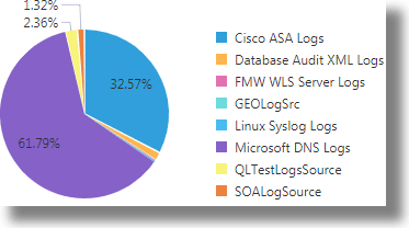

円グラフを開く: 円グラフは、パーセンテージ値を角度に変換してデータ・セットの全体的な構成を表示します。
デフォルトの「グループ化基準」フィールド: Log Source。オプションで、このパラメータを変更できます。
入力パラメータを使用してグループ化されたログ・レコードの数の円形表現。
データ・セット全体のパーセンテージを示す円で広範なグループを比較します。たとえば、様々なソースのログ・レコード数のパーセンテージを比較します。

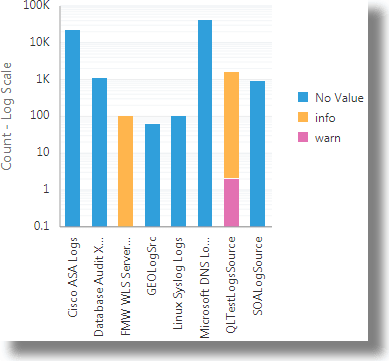

棒グラフを開く: ログ・レコードの数が、期間に対してセグメント化された列として表示されます。
デフォルトの「X軸」フィールド: Log Source。オプションで、このパラメータを変更できます。
また、「グループ化基準」セクションに2番目のパラメータを指定すると、色付きの積上げ棒グラフが表示されます。
棒グラフ: 入力パラメータはx軸に沿ってセグメント化された列として表され、列の高さは数を示します。
積上げ棒グラフ: キー入力パラメータは2番目のパラメータでグループ化され、x軸に沿った積上げ棒グラフとして表されます。列全体の高さは数を示します。色付きのスタックはグループ化を表します。
棒グラフ: セグメント化された列のサイズを比較して、入力パラメータに基づいてログ・レコードの数を比較します。たとえば、各ソースのログ・レコードの数を比較します。
積上げ棒グラフ: 入力パラメータの値の数を比較するだけでなく、2番目のパラメータに基づいてそのグループ化も確認できます。次の例では、ソースのログ・レコードの数が、セグメント化された列全体の高さによって取得されます。各列のログ・レコードは、検出されたエラーの重大度に基づいてグループ化されます。
棒グラフのビジュアライゼーションを参照してください。

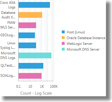

横棒 横棒グラフを開く: ログ・レコードの数が、期間に対してセグメント化された行として表示されます。
デフォルトの「Y軸」フィールド: Log Source。オプションで、このパラメータを変更できます。
1つのパラメータ(Log Sourceなど)。また、「グループ化基準」セクションに2番目のパラメータを指定すると、色付きの積上げ横棒グラフが表示されます。
横棒グラフ: 入力パラメータはy軸に沿ってセグメント化された列として表され、行の幅は数を示します。
積上げ横棒グラフ: キー入力パラメータは2番目のパラメータでグループ化され、y軸に沿った積上げ棒グラフとして表されます。行全体の幅は数を示します。色付きのスタックはグループ化を表します。
横棒グラフ: セグメント化された行のサイズを比較して、入力パラメータに基づいてログ・レコードの数を比較します。たとえば、各ソースのログ・レコードの数を比較します。
積上げ横棒グラフ: 入力パラメータの値の数を比較するだけでなく、2番目のパラメータに基づいてそのグループ化も確認できます。次の例では、ソースのログ・レコードの数が、セグメント化された行全体の幅によって取得されます。各行のログ・レコードは、エンティティ・タイプに基づいてグループ化されます。

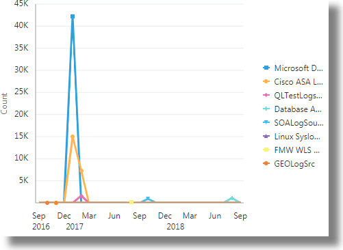

折れ線 折れ線グラフを開く: 特定の時間に対するログ・レコードの数が、数を表す数値をトレースした線でプロットされます。
プロットされた線は、x軸に沿ったタイムライン上でトラッキングされた、y軸に沿った入力パラメータの数を示します。
時間に対してプロットされた個別の線で表される入力パラメータに基づいてログ・レコードの数を比較します。次の例では、様々なログ・ソースのログ・レコードの数が、線ごとに時間に対してプロットされます。
折れ線グラフのビジュアライゼーションを参照してください。

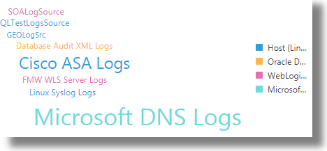

ワードクラウド ワードクラウドを開く: データ・セットは、一連のワード・タイルで表され、そのサイズは各グループのログ・レコードの数を示し、色はグループ化を示します。
また、「色」セクションに2番目のパラメータを指定すると、データ・セットがさらにグループ化されます。たとえば、Entity Type
ワード・タイルのサイズが数を表すワードクラウド。また、2番目の入力パラメータを指定すると、2番目のパラメータで単語がグループ化された色付きのワードクラウドが表示されます。グループは色で表されます。
入力パラメータを表すワード・タイルのサイズに基づいてログ・レコードの数を比較します。2番目のパラメータを指定した場合、ワード・タイルの色グループを表示することもできます。次の例では、ワード・タイルのサイズが、各ソースのログ・レコードの数を表します。ワード・タイルの色は、各グループのエンティティ・タイプを示します。
ワードクラウドのビジュアライゼーションを参照してください。

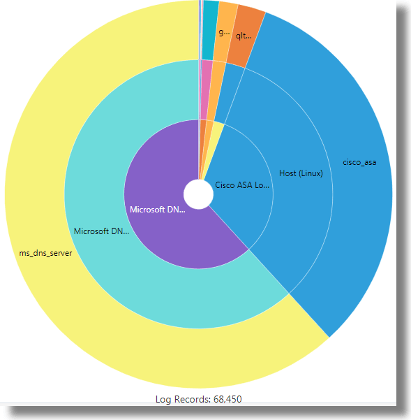

サンバースト サンバーストを開く
デフォルトの「値」: count
オプションで、サンバーストの生成に役立つ数を含む別のフィールドを選択できます。
オプションで、「グループ化基準」セクションの追加の入力パラメータを選択して、データ・セットをさらにグループ化できます。たとえば、Entity TypeおよびEntity
デフォルトでは、デフォルト・パラメータによってグループ化されたログ・レコードを表すサンバースト。円の扇形のサイズは、特定のデータ・セット内のログ・レコード数を示します。グループ化のために追加のフィールドを指定した場合、同心円のサンバーストが表示され、最も内側のリングはグループ化の最初の計算を表し、それに続くリングは順番に次の計算を表します。
サンバースト・ビジュアライゼーションを使用して、複数のフィールドの階層データを分析します。階層は、同心円リングの形式で表現され、最も内側のリングは階層の最上位を表します。
次の例では、ログ・レコードは、Log SourceEntity TypeおよびEntityフィールドを使用してグループ化されます。セグメントをクリックすると、特定のデータ・セットのヒストグラム付きレコードのビジュアライゼーションが表示されます。レコード・チャートには、デフォルトの表示フィールドを強調した元のログ・コンテンツがリストされます。
