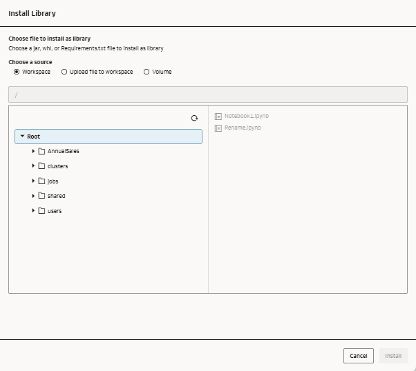

ワークスペースまたはボリュームからのライブラリのインストール
ワークスペースまたはボリュームにあるライブラリをインストールして、アタッチされたノートブックおよびジョブのクラスタ・オプションを展開できます。
ライブラリは、適切な権限を持つワークスペースまたはボリュームからのみ追加できます。クラスタの「ライブラリ」タブから、いつでもクラスタにインストールされているライブラリを表示できます。
インストールするライブラリ・ファイルがワークスペースまたはボリュームでまだ使用できない場合は、最初にローカル・マシンからワークスペースにライブラリをアップロードしてから、クラスタにインストールできます。
  1. ワークスペースに移動し、「コンピュート」をクリックします。
  2. クラスタをクリックし、「ライブラリ」タブをクリックします。
  3. 「Install library」アイコン 「ライブラリのインストール」をクリックします。
  4. ライブラリが「ワークスペース」または「ボリューム」のいずれに含まれているかを選択します。
    「ワークスペース」オプションが選択された状態で「ライブラリのインストール」ページが開きます
  5. ワークスペースのライブラリに移動して選択します。
  6. 「インストール」をクリックします。ライブラリのインストールステータスは、「Library」タブで確認できます。
  7. ライブラリがインストールされたら、「Actions」、「Restart」の順にクリックしてクラスタを再起動します。
    クラスタ・ステータスが再度「アクティブ」の場合、ノートブックまたはワークフロー・ジョブ内のコードでライブラリを使用できます。

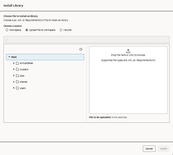

アップロードされたファイルからのライブラリのインストール
アップロードされたファイルからワークスペースにライブラリをインストールして、アタッチされたノートブックおよびジョブのクラスタ・オプションを展開できます。
  4. 「ファイルをワークスペースにアップロード」を選択します。
    「ファイルをワークスペースにアップロード」オプションが選択された「ライブラリのインストール」ページ
  5. ライブラリを含むファイルを参照するか、ウィンドウにドラッグ・アンド・ドロップします。
    ライブラリ・ファイルは、.whlまたは.jar形式、またはrequirements.txtという名前のテキスト・ファイルである必要があります。requirements.txtファイルの詳細は、Requirements File Formatを参照してください。
    requirements.txtファイルの例を次に示します。
    plotly==6.0.1
    pandas==2.2.3
    matplotlib==3.10.1
