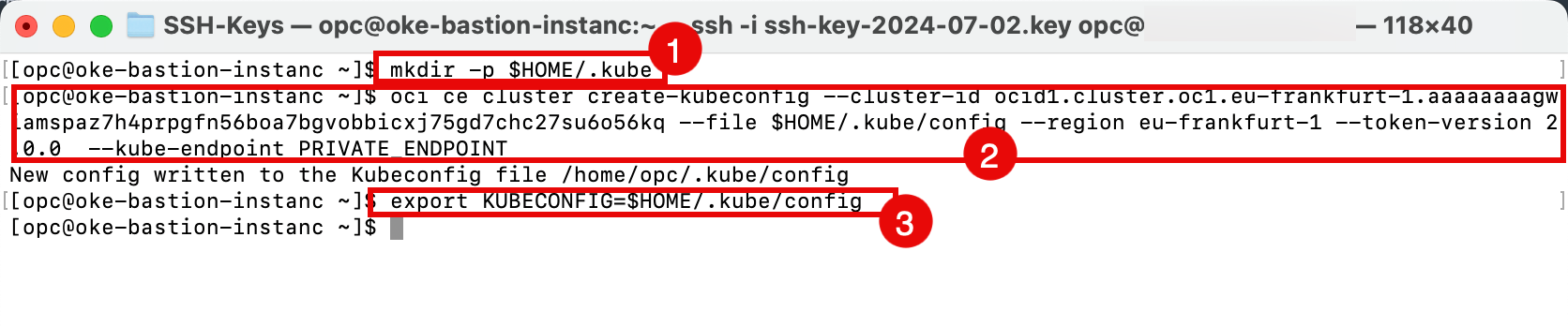

プライベートIPアドレスを使用してAPIエンドポイントをデプロイする場合があり、その場合、KubernetesクラスタはOCI Cloud Shellアプリケーションを使用して管理できず、インターネットに接続されている別のマシンからも管理できません。「ローカル・アクセス」を選択する必要がありますが、ローカル・アクセスに接続する前に、まず要塞として機能するインスタンスを設定する必要があります。

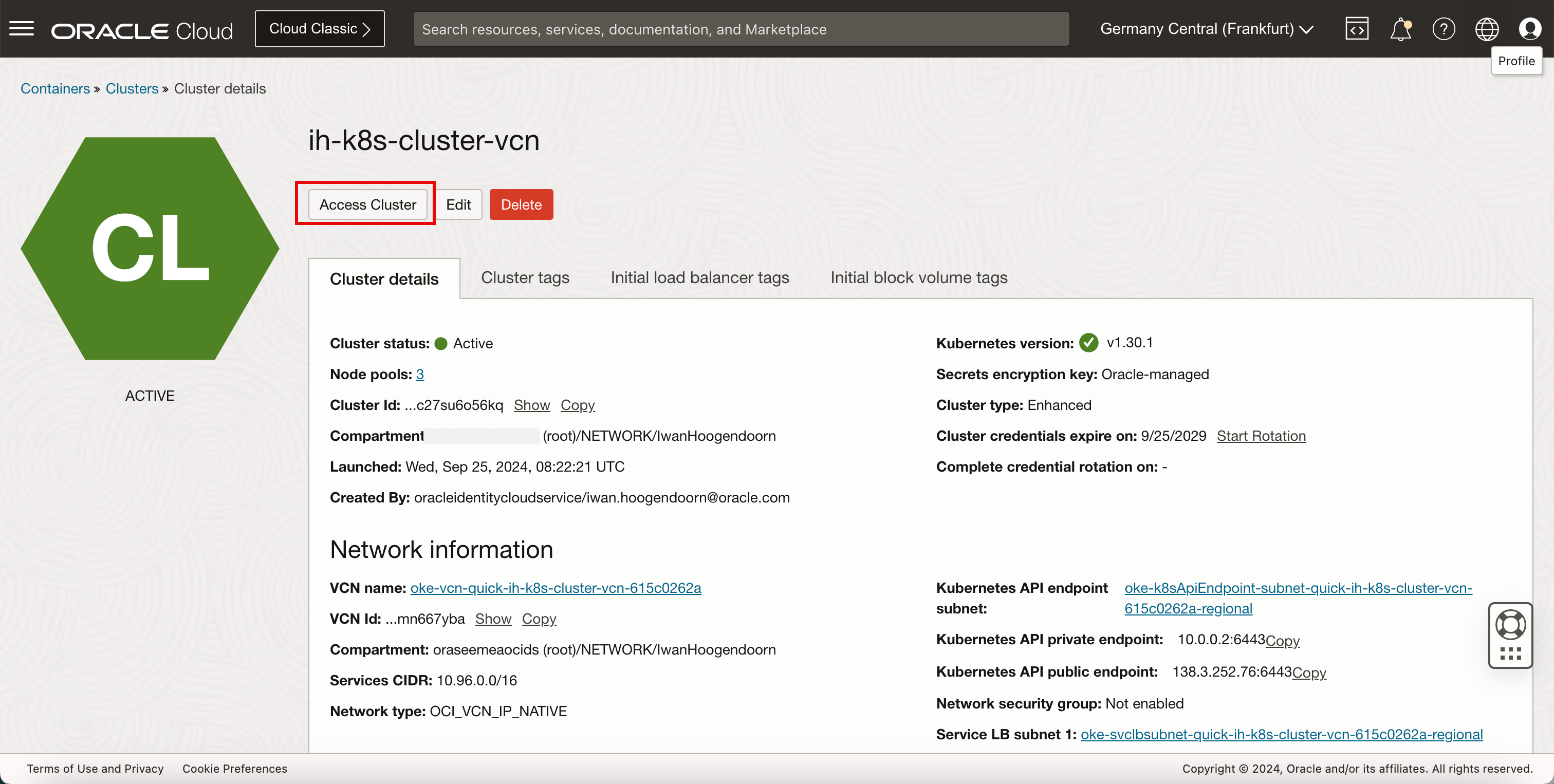

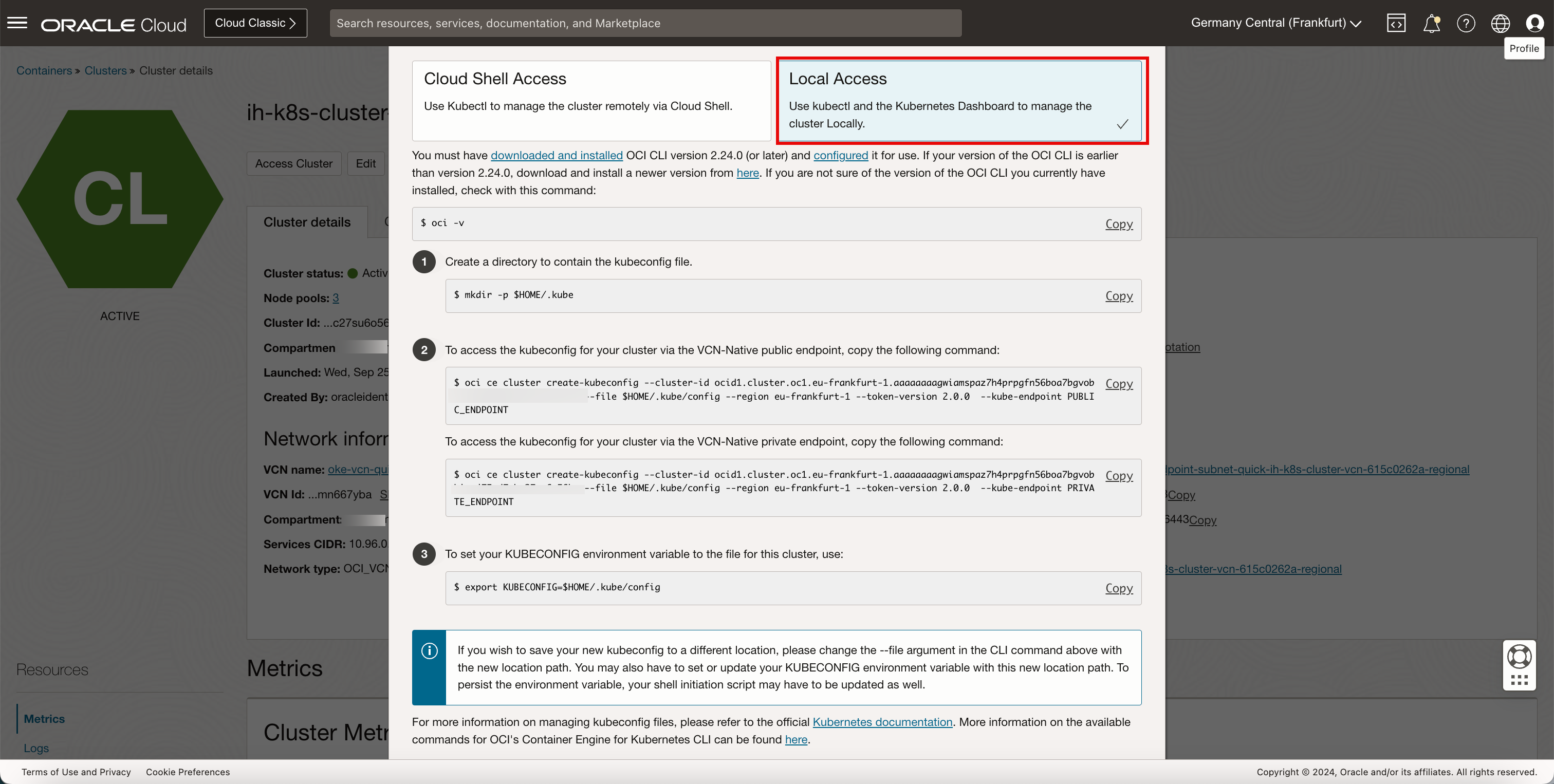

OCIコンソールにログインし、「開発者サービス」、「Kubernetesクラスタ(OKE)」に移動してクラスタをクリックします。
「クラスタへのアクセス」をクリックします。
「ローカル・アクセス」を選択します。要塞を作成して正しく構成したら、必要な次のコマンドをコピーします。

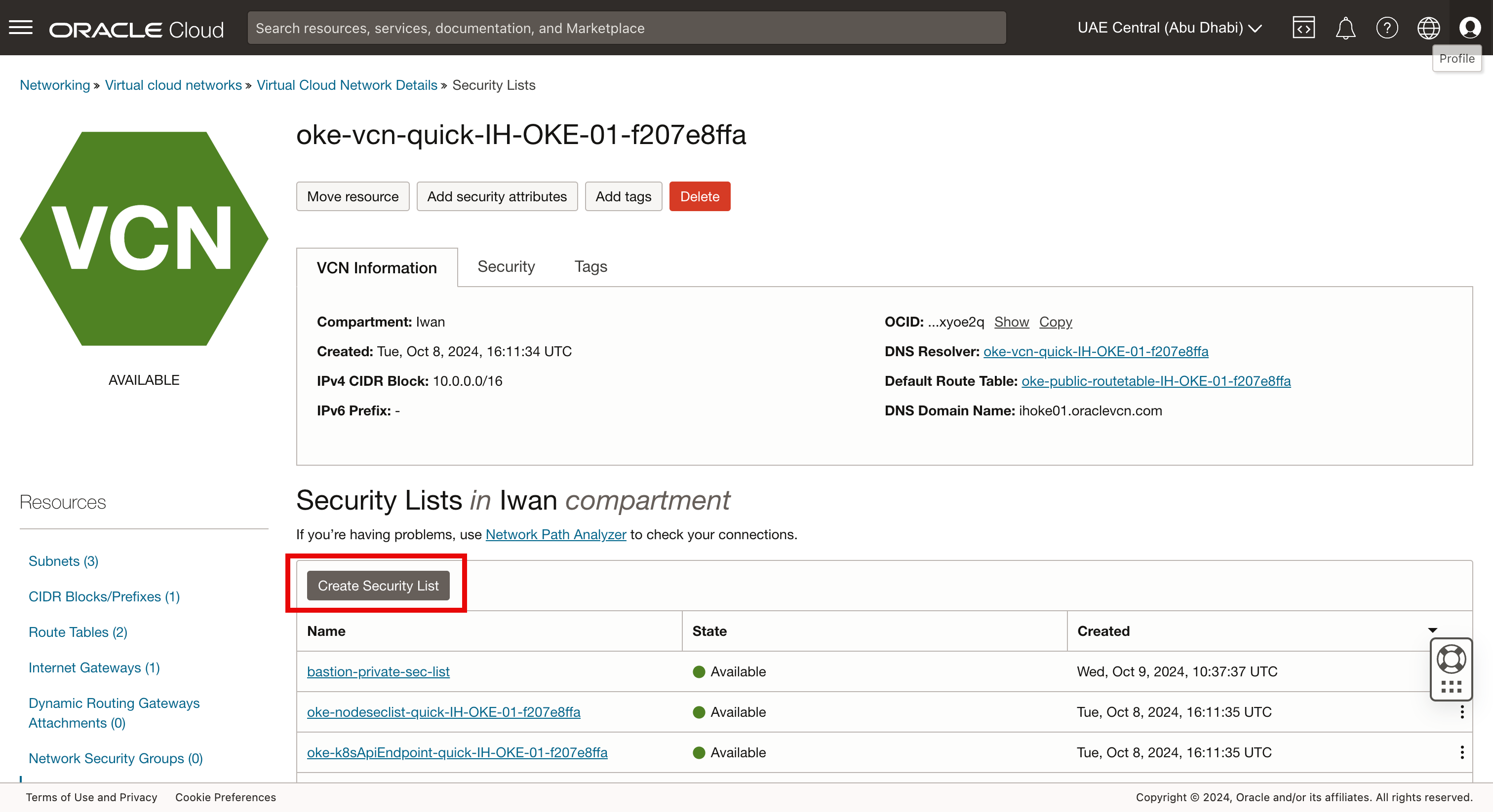

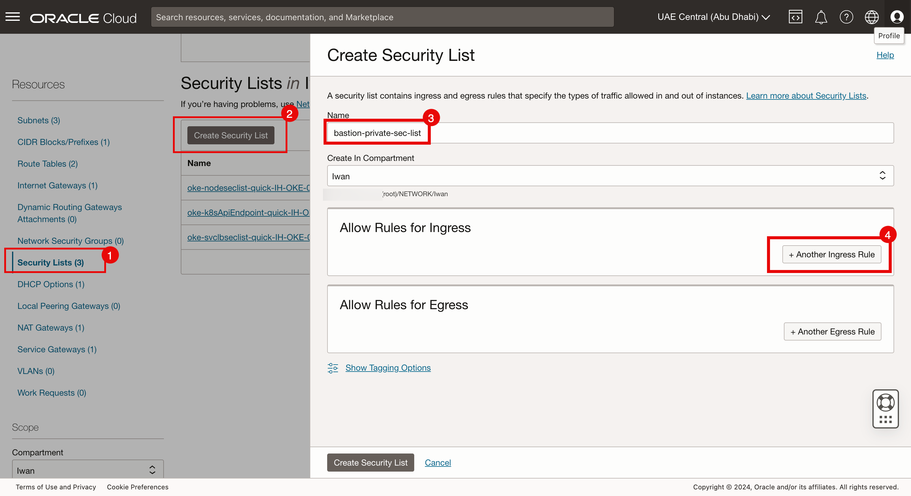

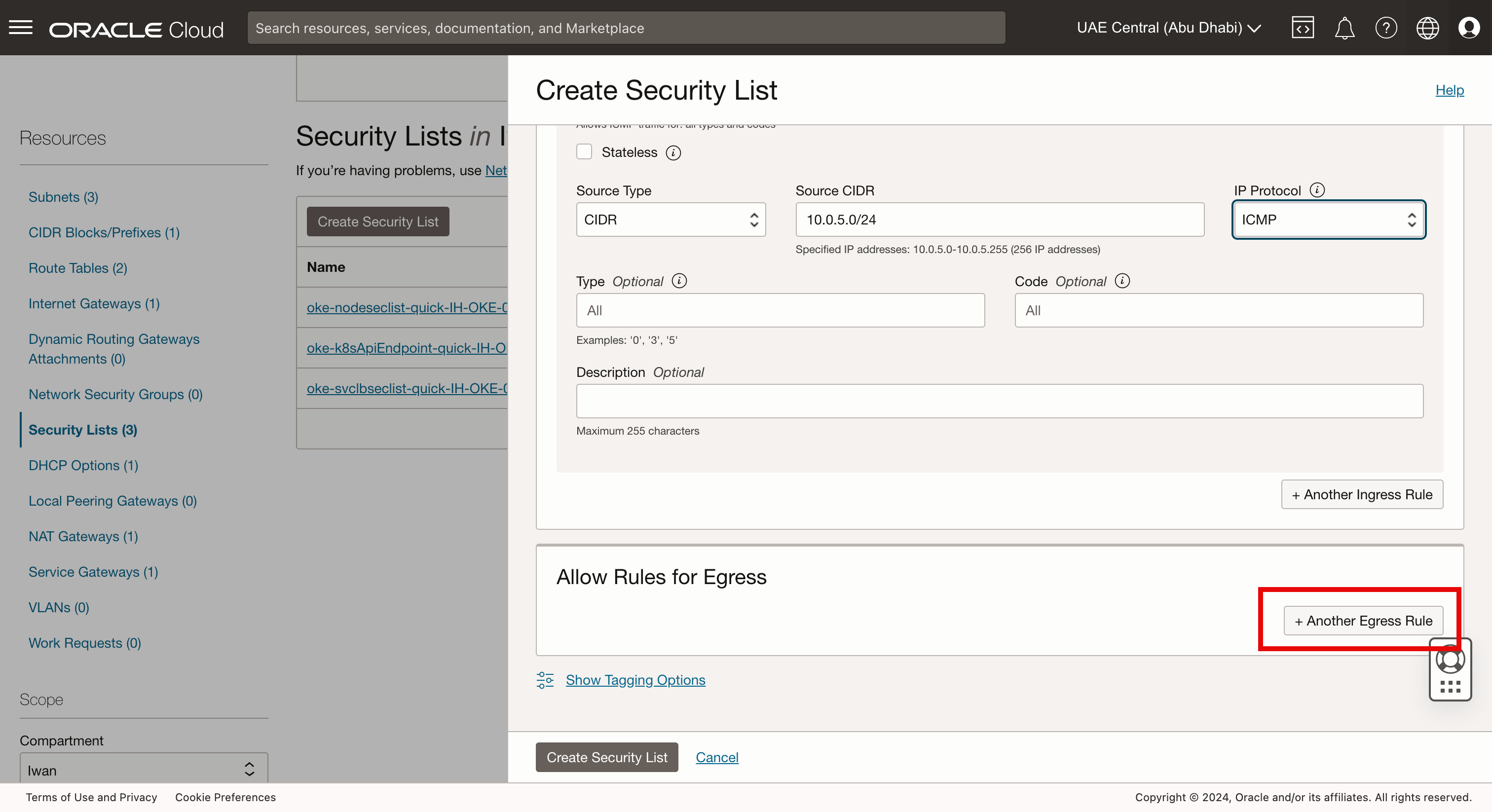

タスク2.1: イングレス・ルールおよびエグレス・ルールを使用したbastion-private-sec-list
セキュリティ・リストの作成
新しい要塞インスタンスが10.0.5.0/24
に配置される新しいサブネットを決定します。セキュリティ・リストを正しく作成するには、これが必要です。
OCIコンソールに移動し、「ネットワーキング」、「Virtual Cloudネットワーク」に移動して、KubernetesクラスタをデプロイするVCNを選択します。
- 「セキュリティ・リスト」をクリックします。
- 「セキュリティ・リストの作成」をクリックします。
- セキュリティ・リストの「名前」を入力します。
- 「+ Another Ingress Rule」をクリックします。

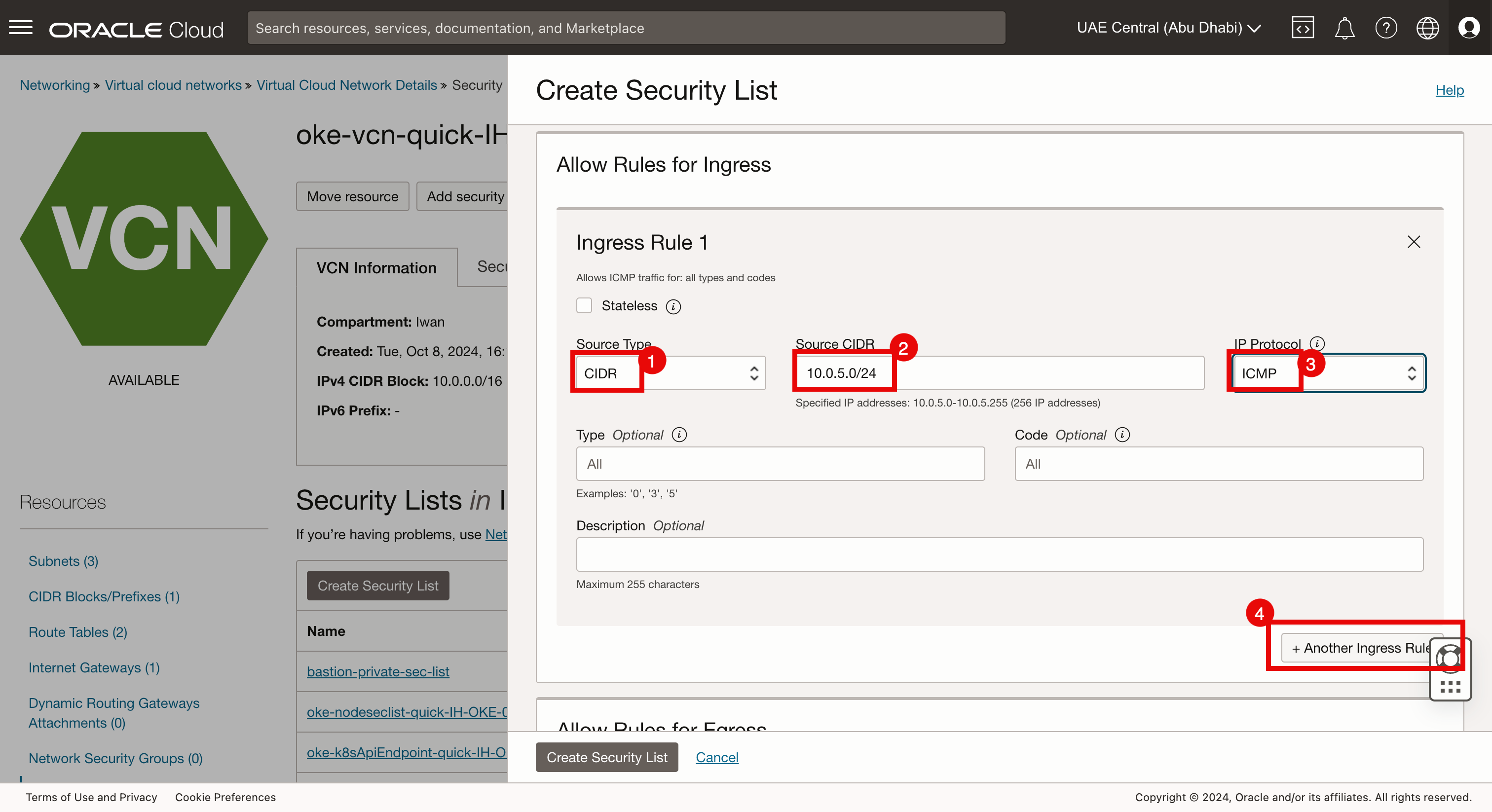

次の情報を入力して、イングレス・ルール1を作成します。
- ソース・タイプ: CIDRと入力します。
- ソースCIDR:要塞インスタンスのサブネットとなるソース(
10.0.5.0/24
)を入力します。 - IPプロトコル: 「TCP」と入力します。
- 宛先ポート範囲: 22と入力します。

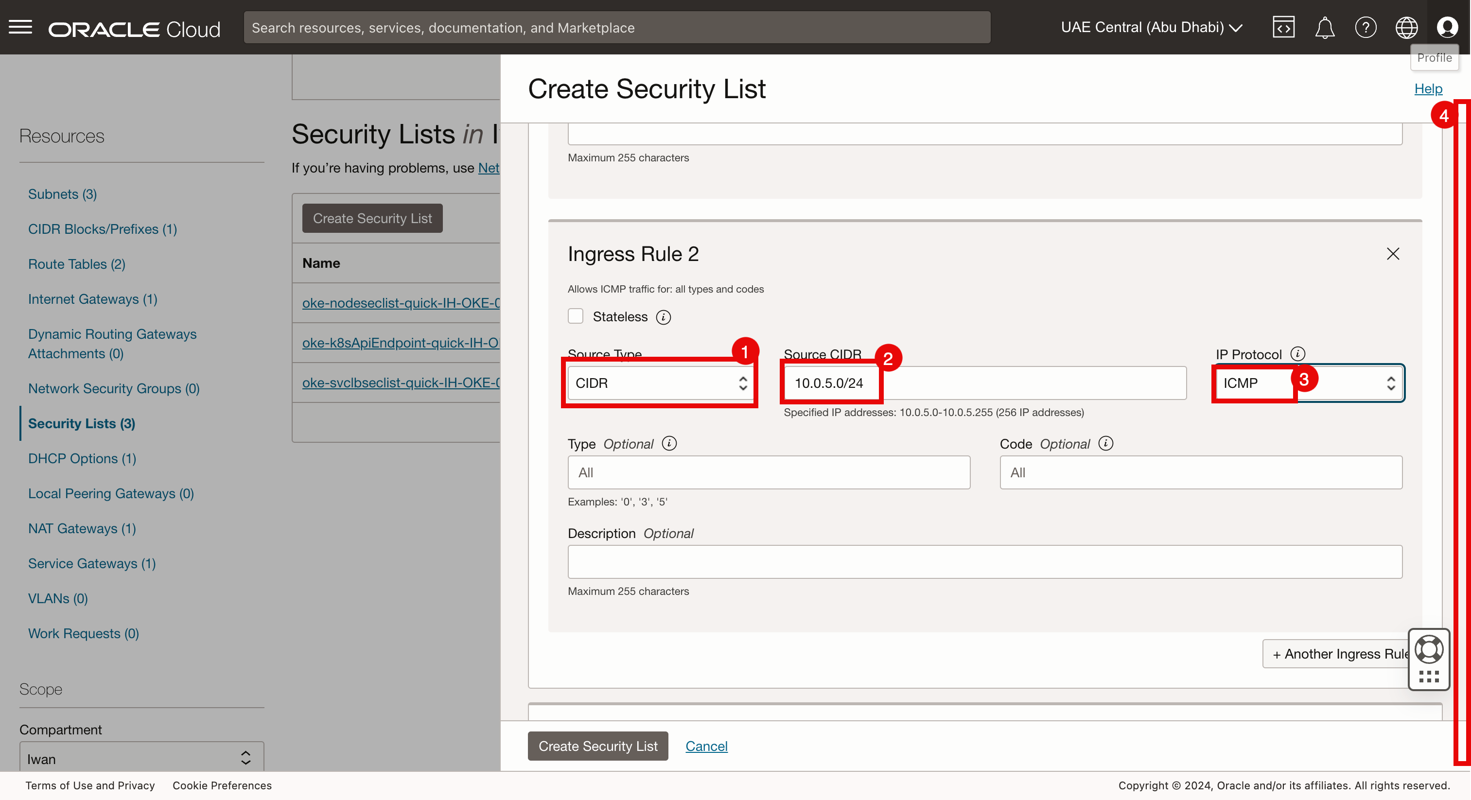

次の情報を入力して、イングレス・ルール2を作成します。
10.0.5.0/24
)を入力します。 - IPプロトコル: ICMPと入力します。
- 下へスクロール

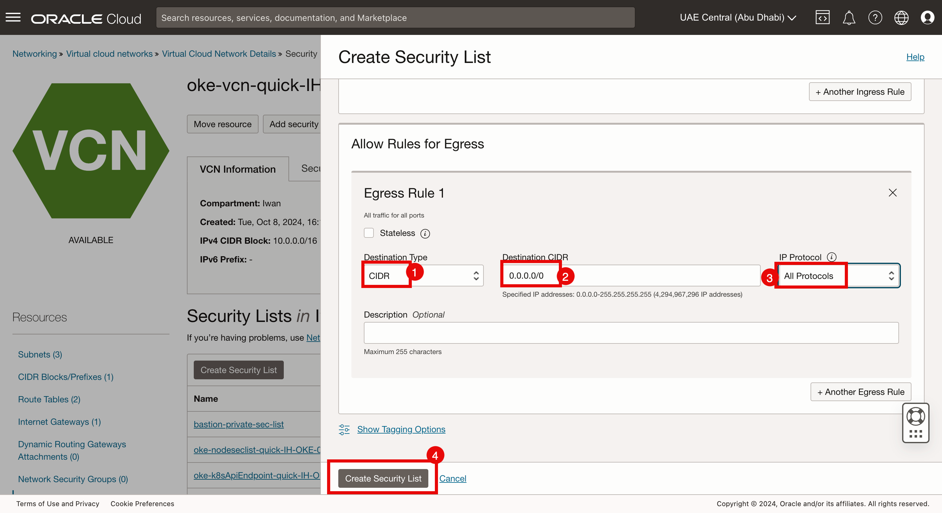

「+別のエグレス・ルール」をクリックします。

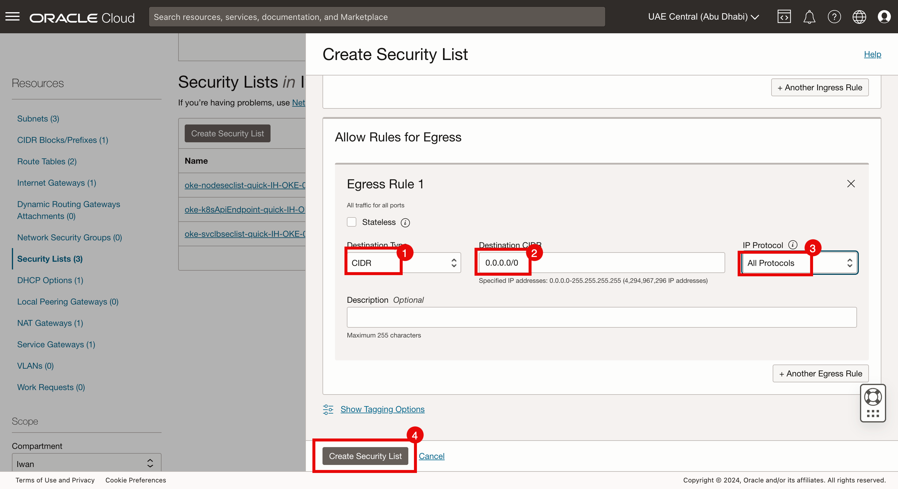

次の情報を入力してエグレス・ルール1を作成します。
- 宛先タイプ: CIDRと入力します。
- 宛先CIDR:すべてにするソース(
0.0.0.0/0
)を入力します。 - IPプロトコル: 「すべてのプロトコル」を入力します。

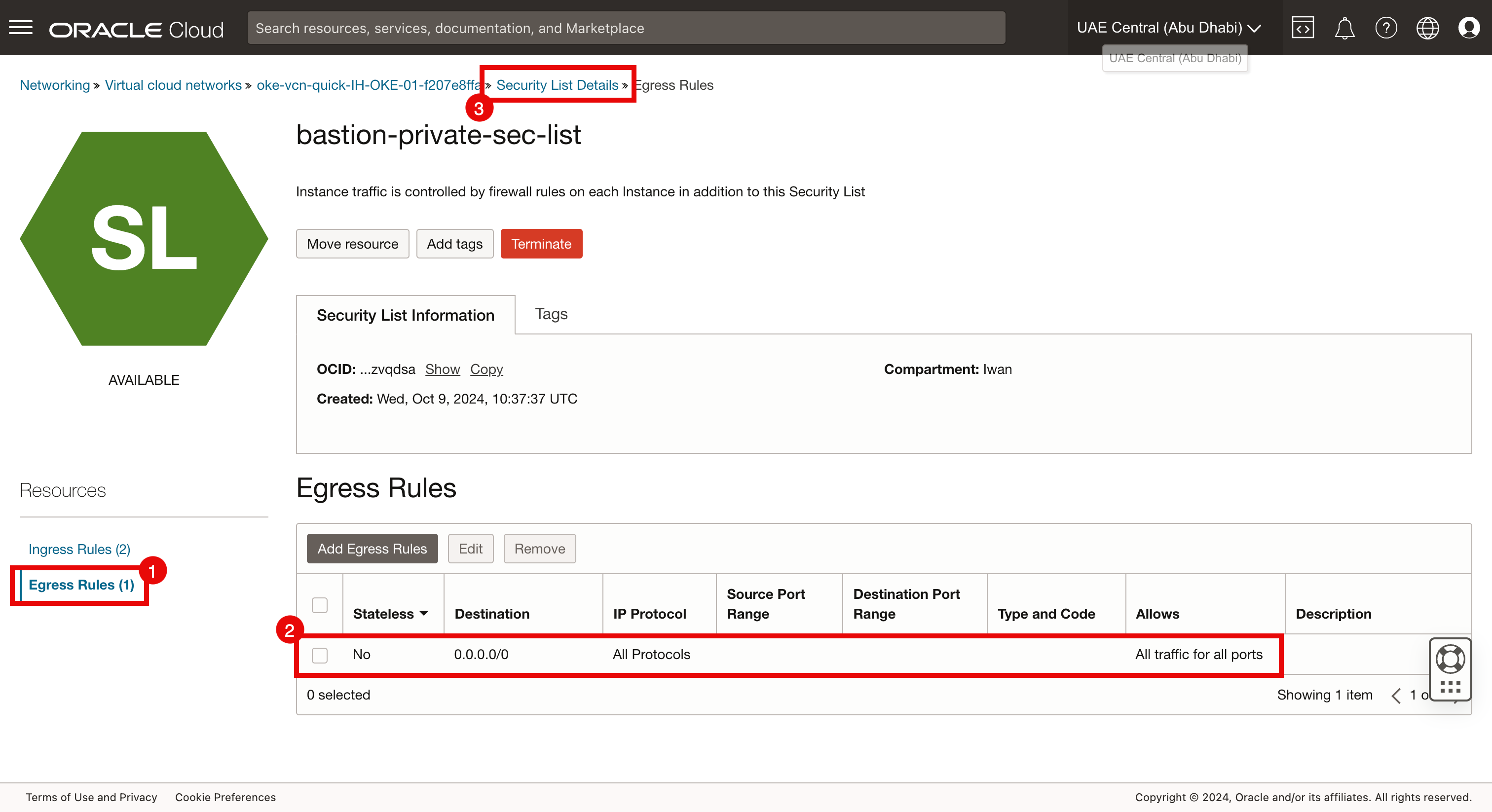

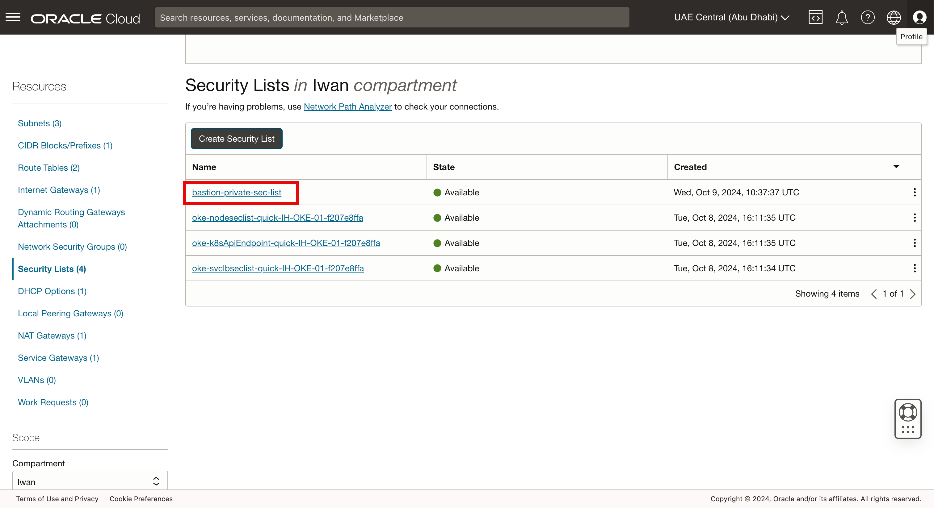

新しいセキュリティ・リストが作成されていることに注意してください。セキュリティ・リストをクリックして、ルールを確認します。
- 「イングレス・ルール」をクリックします。
- ルールが存在することに注意してください。
- 「エグレス・ルール」をクリックします。

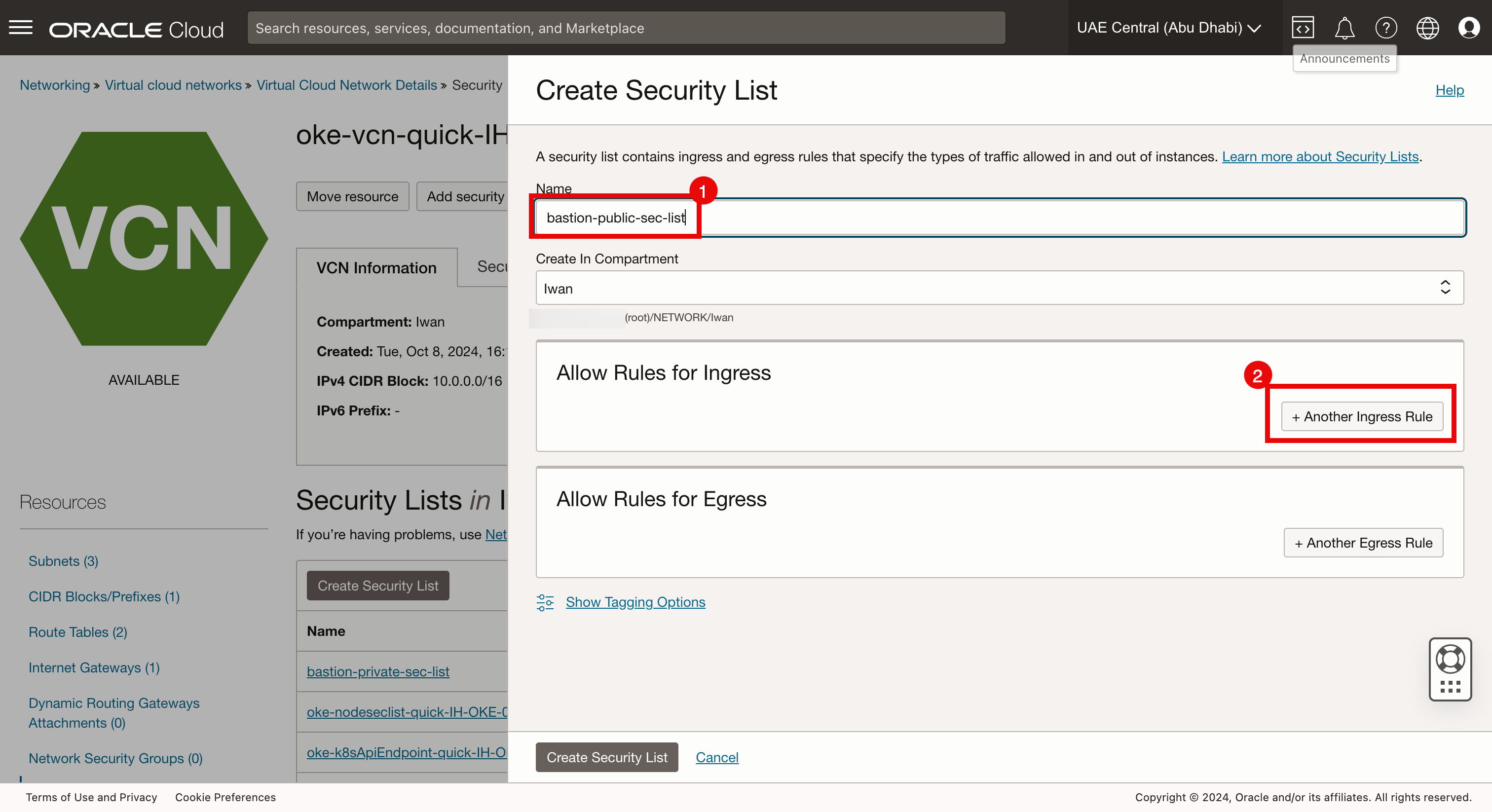

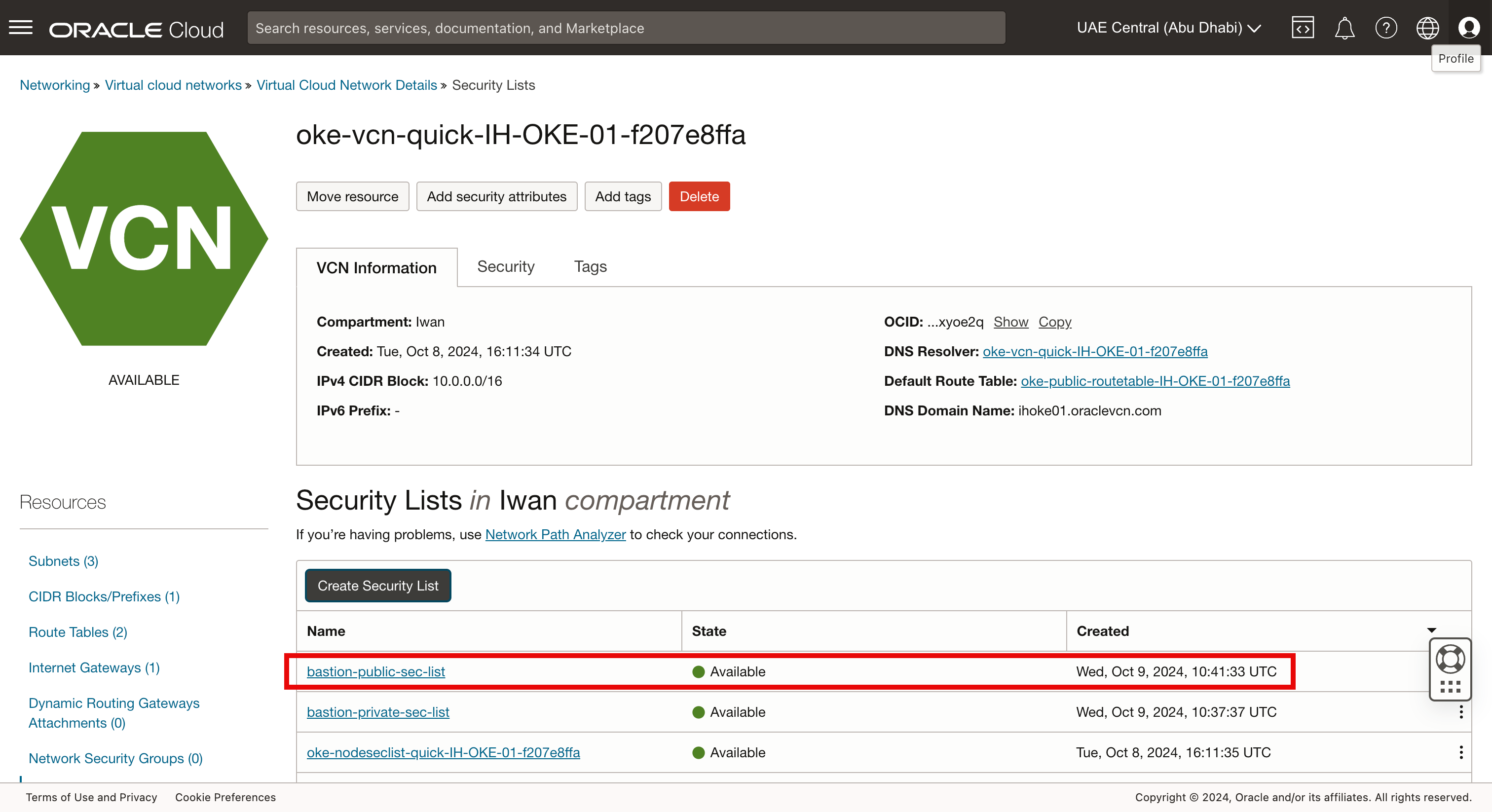

タスク2.2: イングレス・ルールおよびエグレス・ルールを使用したbastion-public-sec-list
セキュリティの作成
イングレス・ルール1に次の情報を入力します。
10.0.5.0/24
イングレス・ルール2に次の情報を入力します。

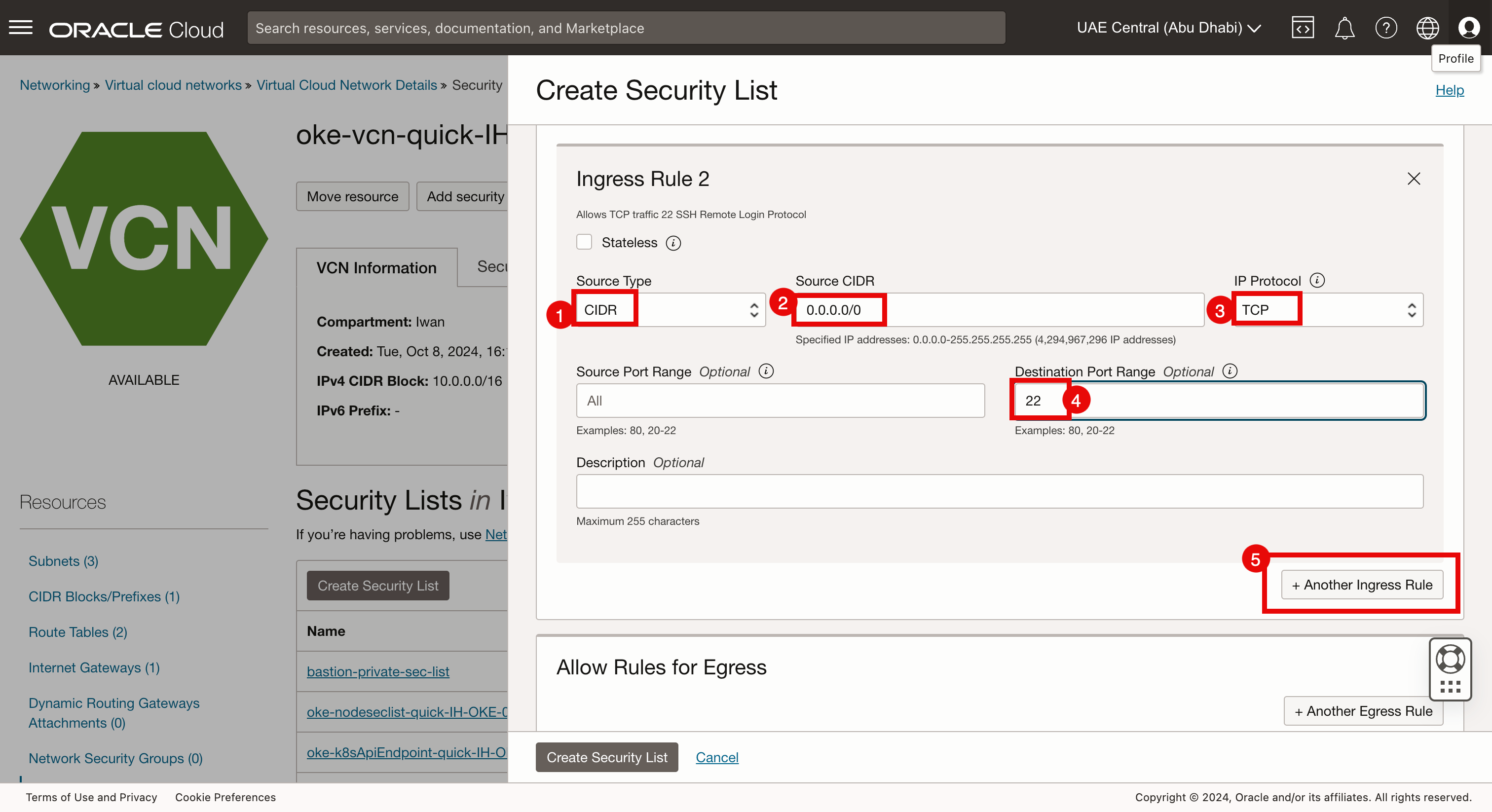

- ソースCIDR:すべてにするソース(
0.0.0.0/0

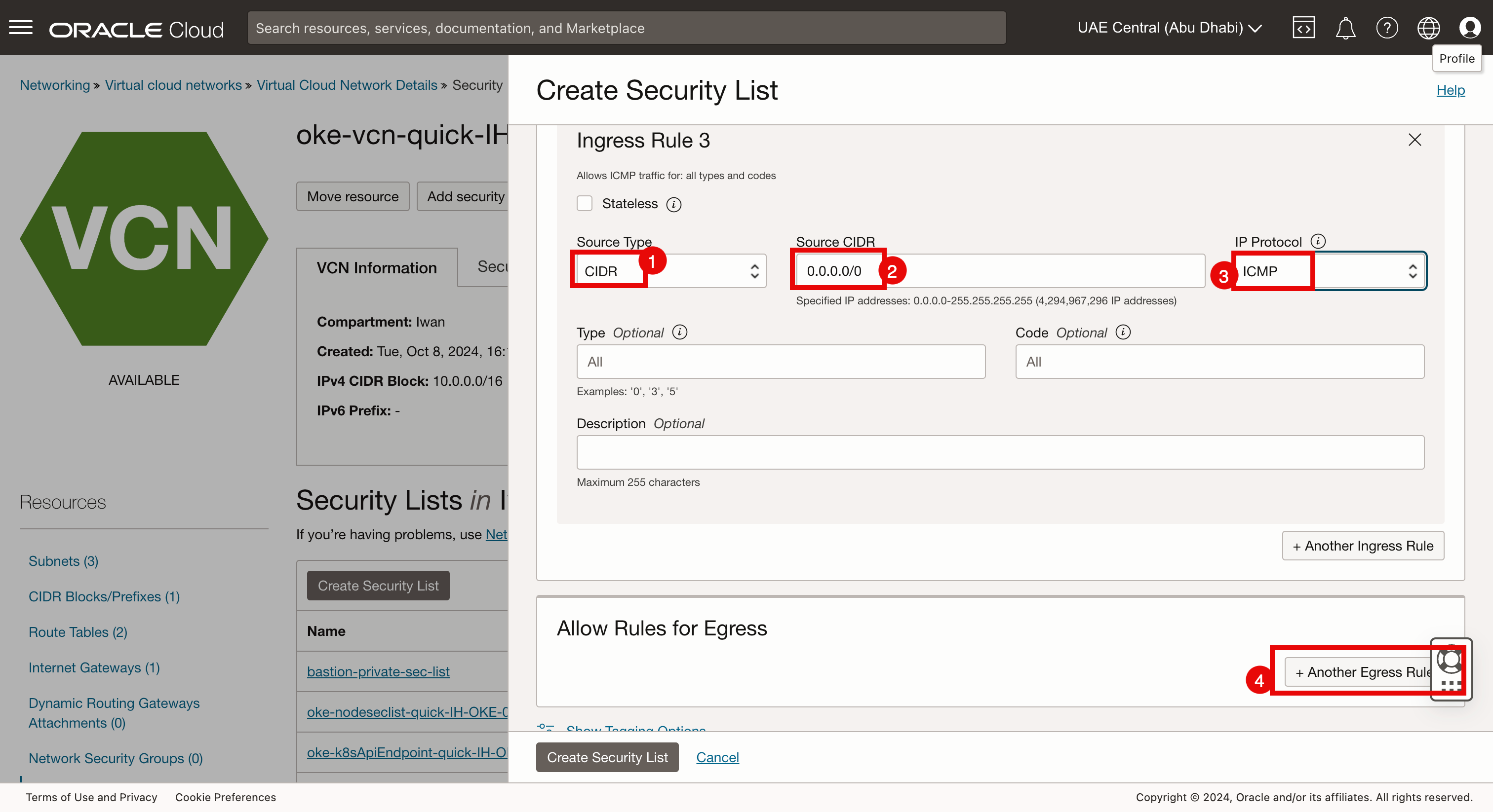

イングレス・ルール3に次の情報を入力します。
0.0.0.0/0
- 「+別のエグレス・ルール」をクリックします。
エグレス・ルール1について次の情報を入力します。
- 宛先CIDR:すべてにするソース(
0.0.0.0/0

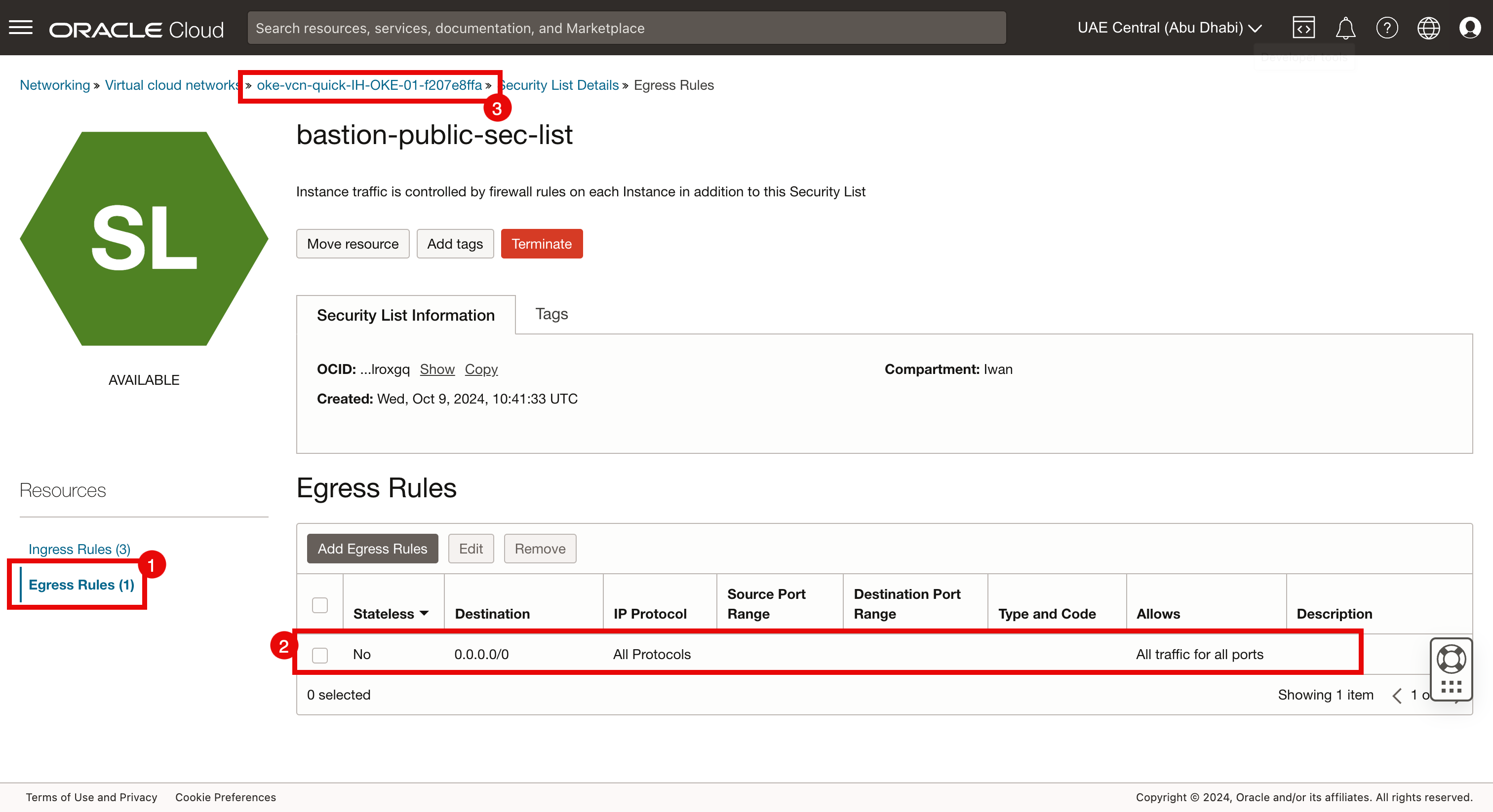

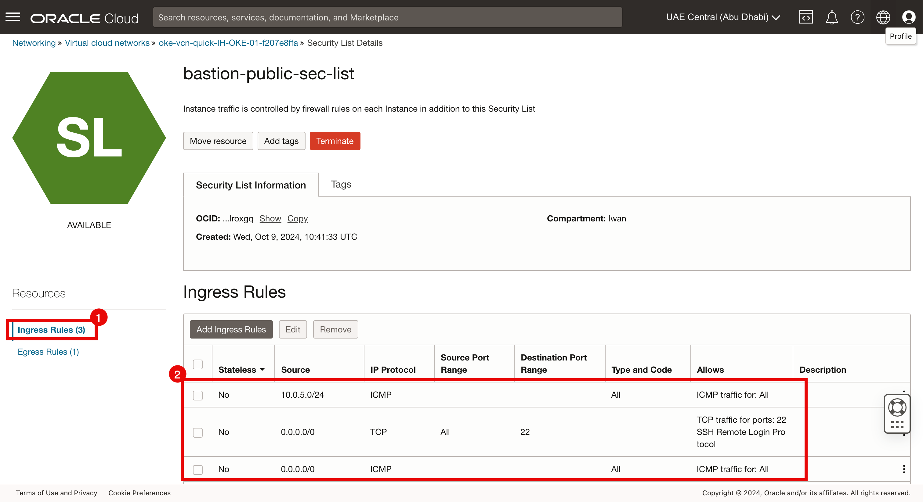

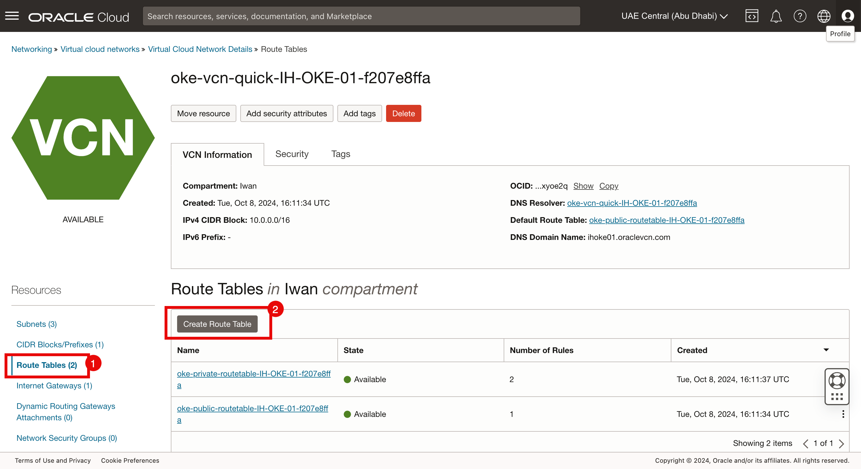

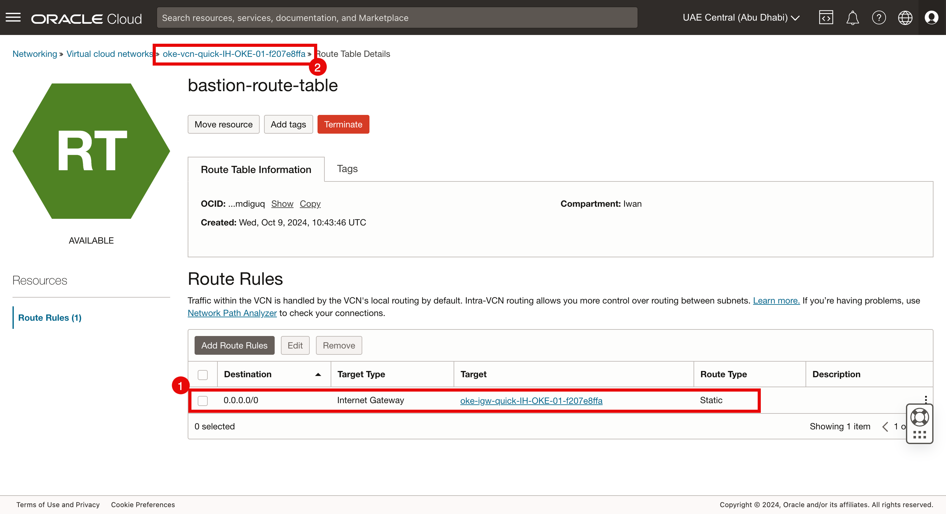

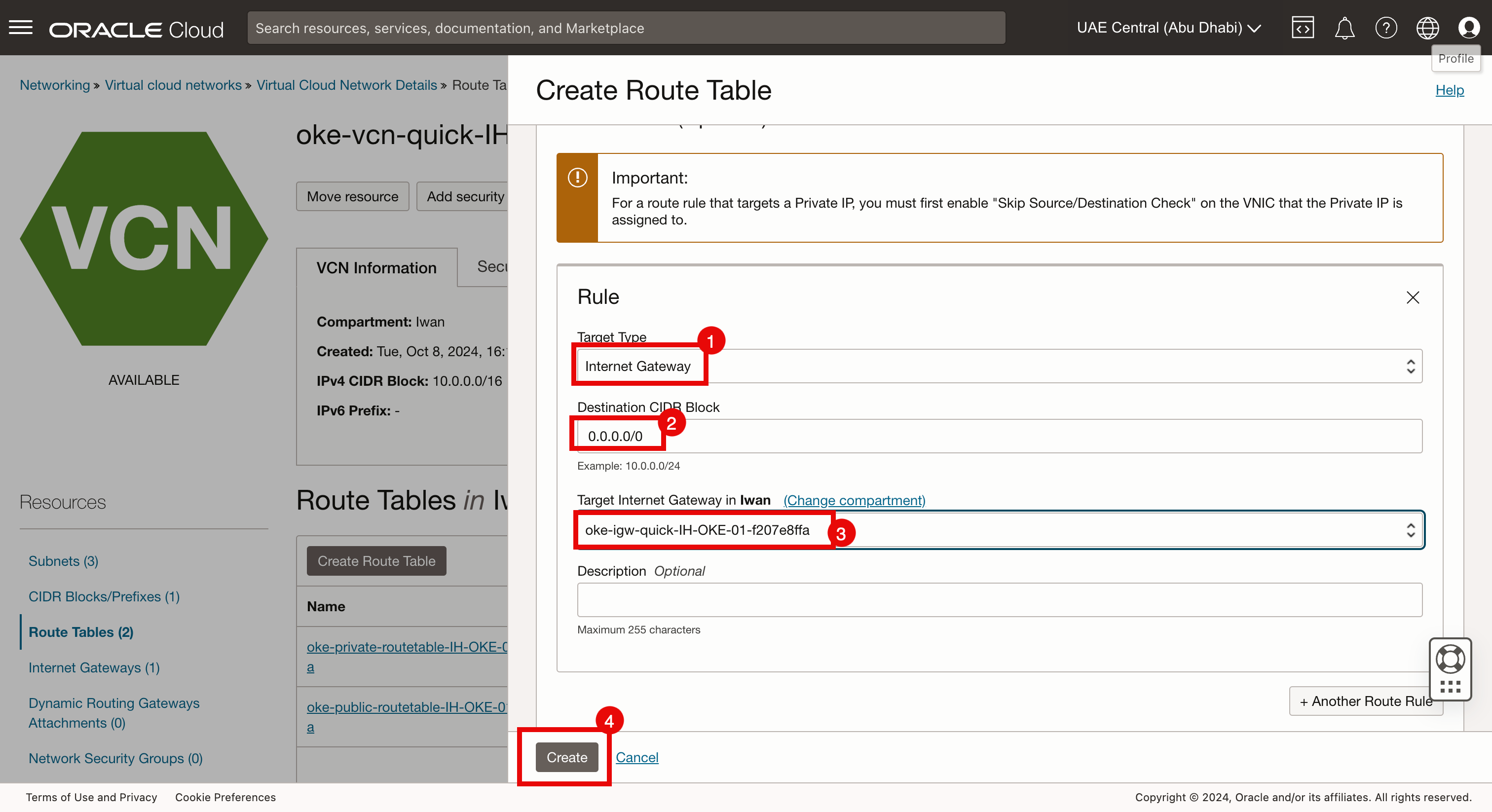

タスク2.3: インターネット・アクセス用の要塞インスタンスに追加するインターネット・ゲートウェイを使用したbastion-route-table
の作成
ノート: VCNにインターネット・ゲートウェイが作成されていることを確認します。
「Virtual Cloud Networks Details」ページに移動します。
- 「ルート表」をクリックします。

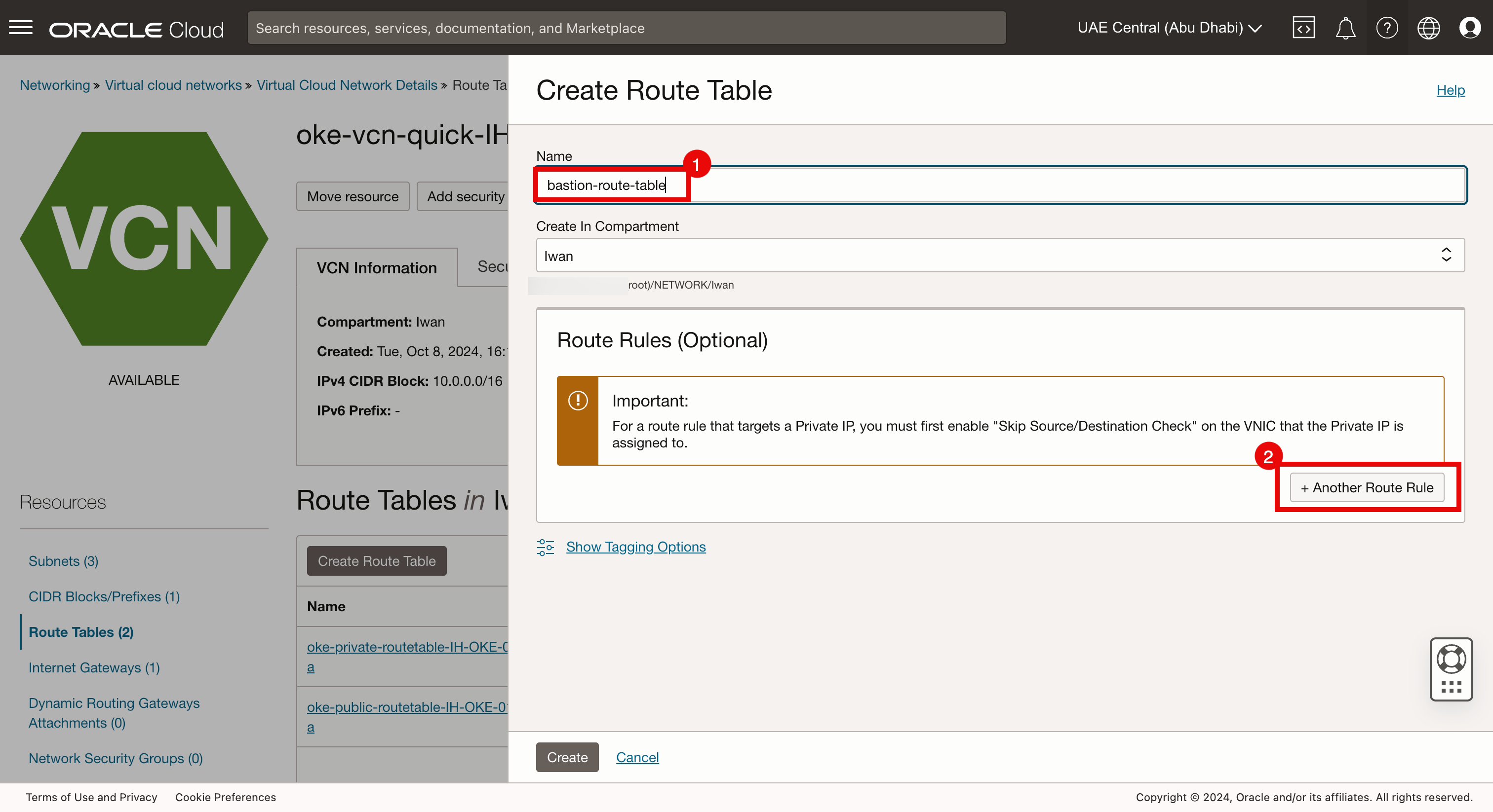

- 「ルート表の作成」をクリックします。
- 「名前」を入力します。
- 「+別のルート・ルール」をクリックします。
「ルール」セクションに、次の情報を入力します。
- ターゲット・タイプ: 「インターネット・ゲートウェイ」を選択します。
- 宛先CIDRブロック:
0.0.0.0/0
と入力します。 - ターゲット・インターネット・ゲートウェイ:既存のインターネット・ゲートウェイを選択します。
- 「作成」をクリックします。
新しいルート表が作成されたことに注意し、ルート表をクリックしてルールを確認します。
- VCNをクリックして、VCNページに戻ります。

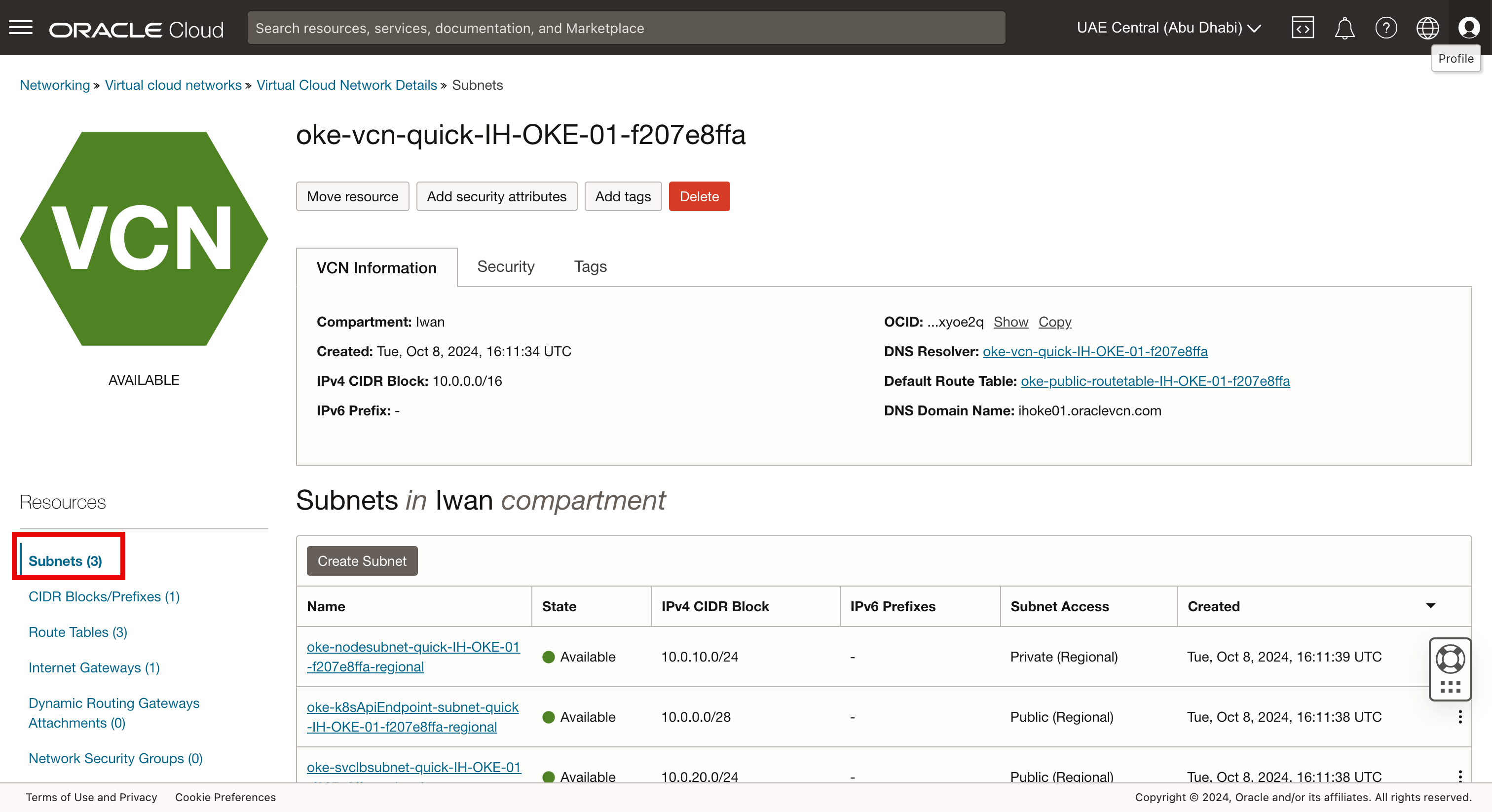

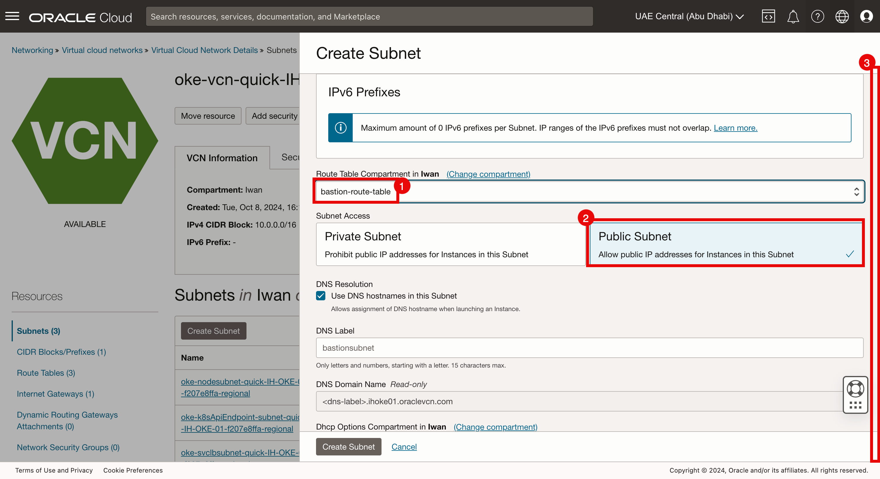

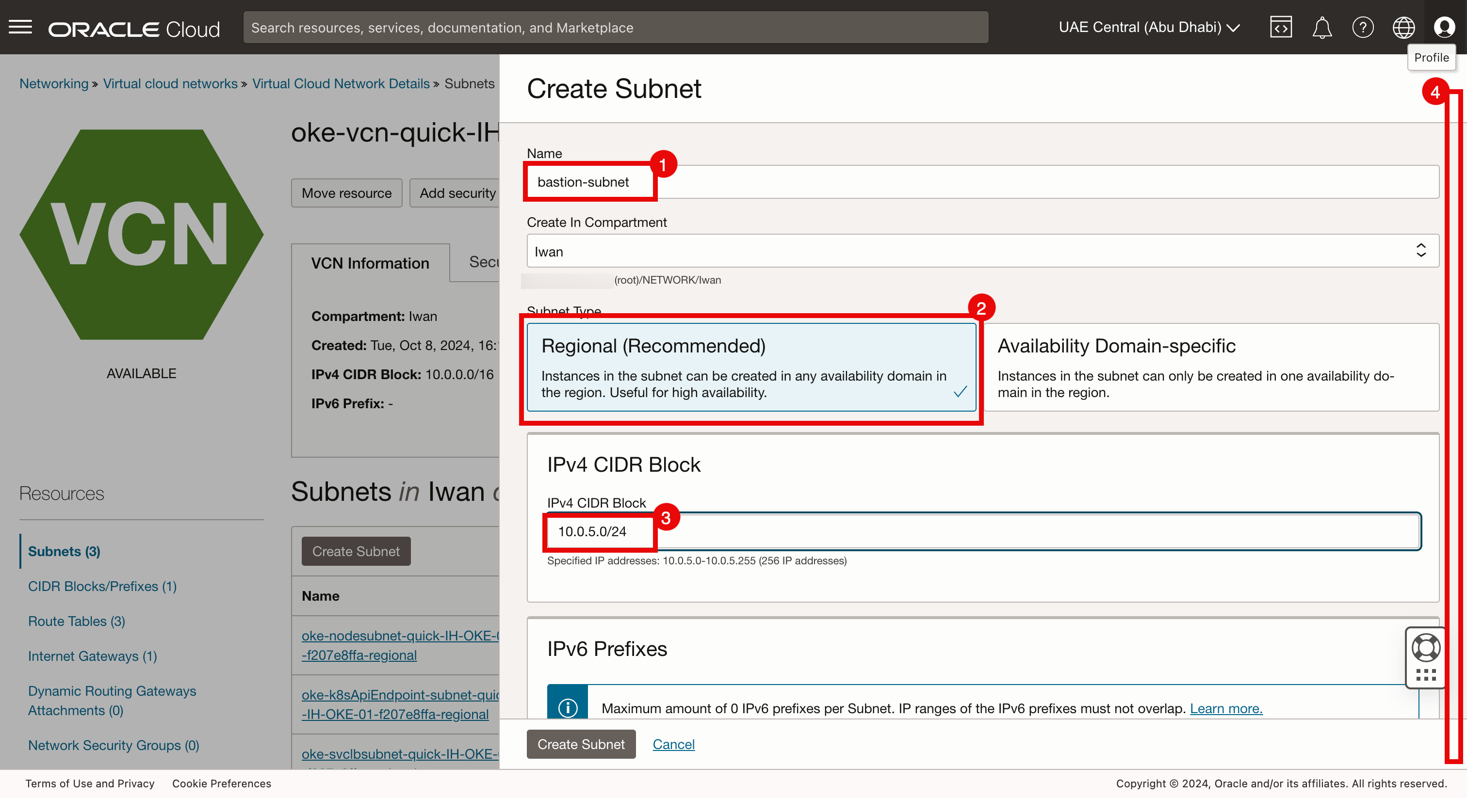

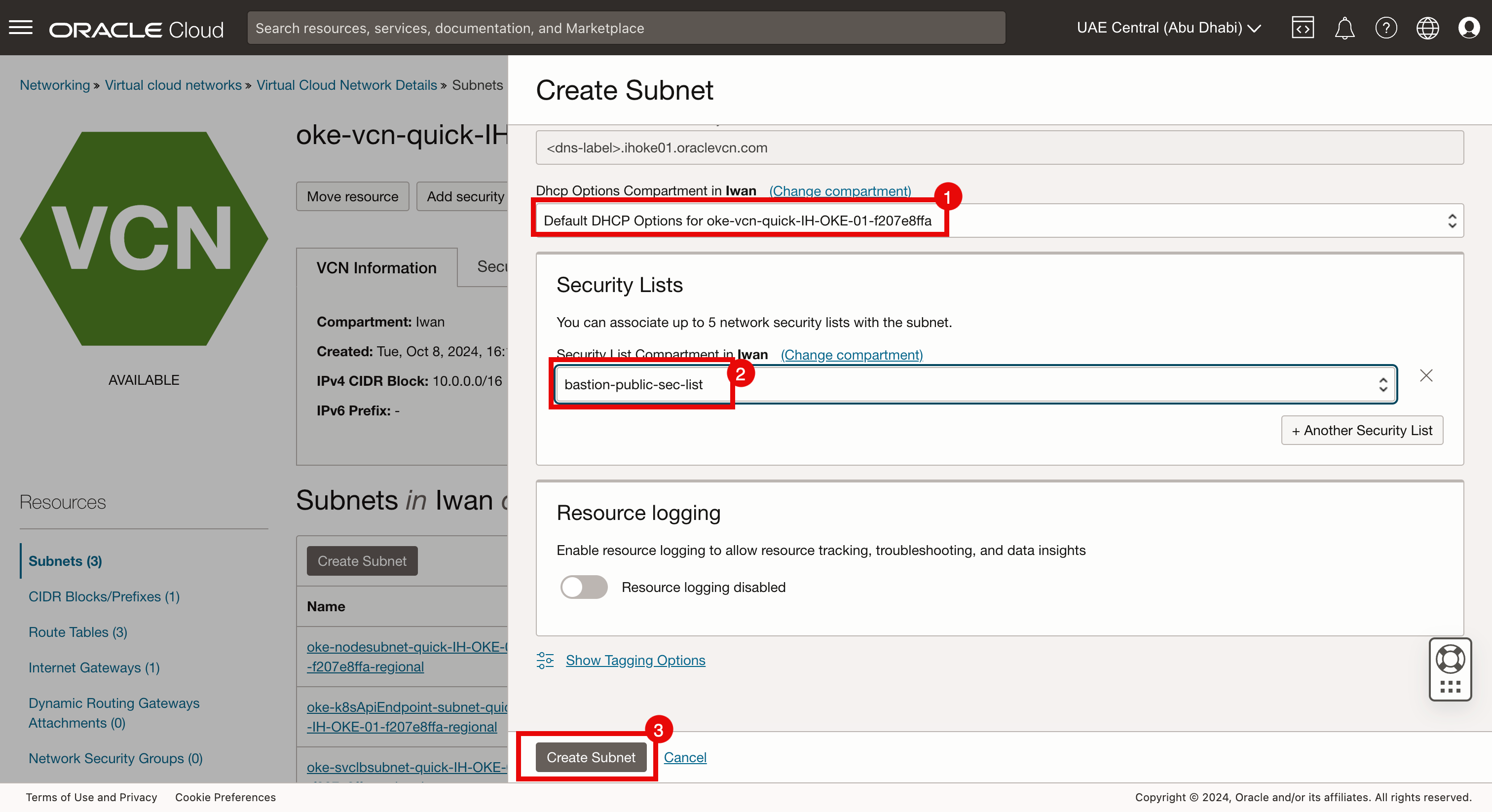

タスク2.4: 要塞インスタンスのリージョナル・パブリック・サブネット(bastion-subnet
)の作成
「サブネット」をクリックします。
「サブネットの作成」をクリックし、次の情報を入力します。
- 「名前」を入力します。
- サブネット・タイプ:「リージョン」を選択します。
- IPv4 CIDRブロック
10.0.5.0/24
と入力します。 - 下へスクロール
- ルート表:タスク2.3で作成したルート表を選択します。
- サブネット・アクセス: 「パブリック・サブネット」を選択します。
- 下へスクロール
- DHCPオプション・コンパートメント:デフォルトのDHCPオプションを選択します。
- セキュリティ・リスト:パブリック・サブネットのタスク2.2で作成したセキュリティ・リストを選択します。
- 「サブネットの作成」をクリックします。
新しいサブネットが作成されていることに注意してください。

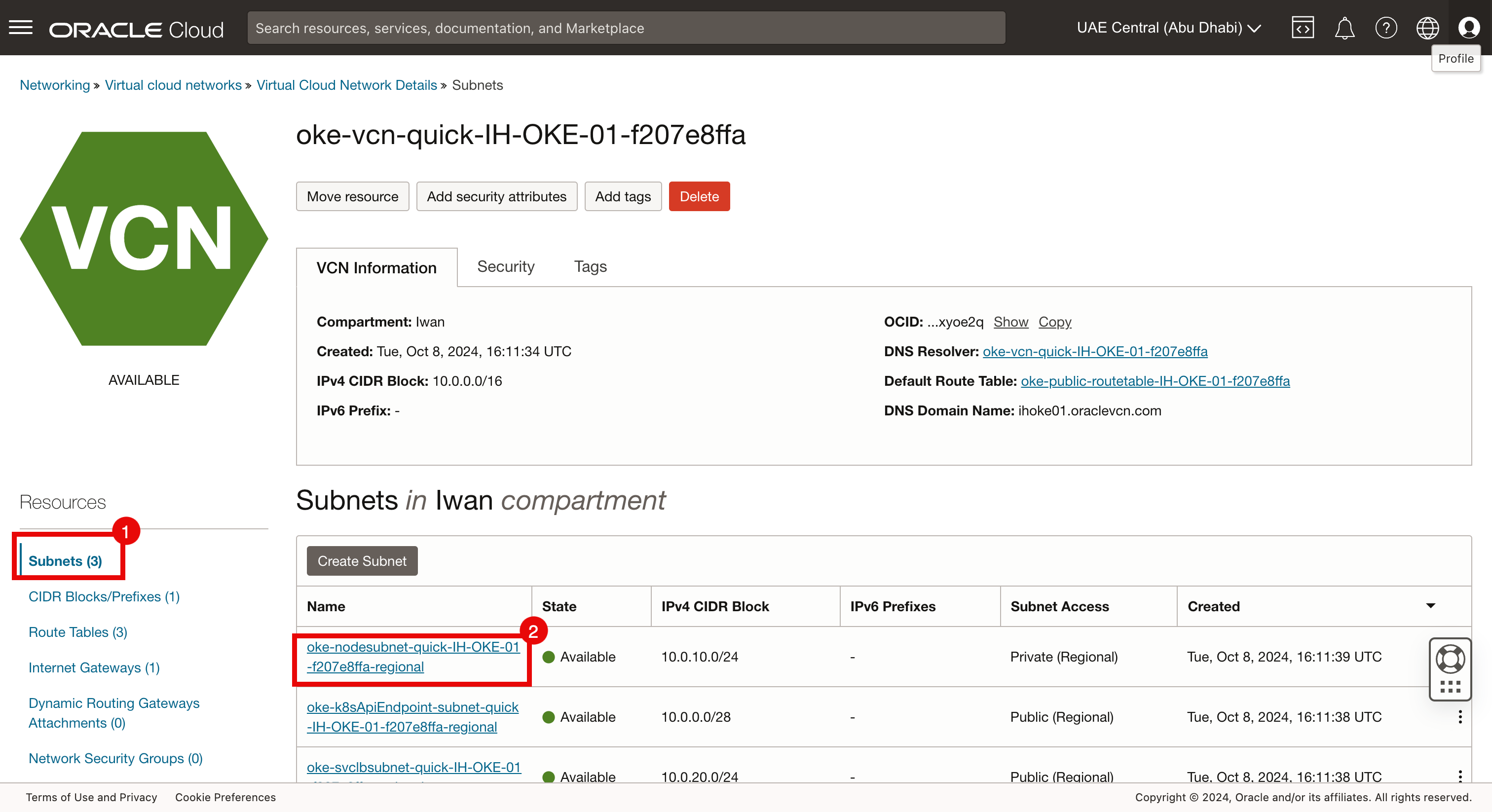

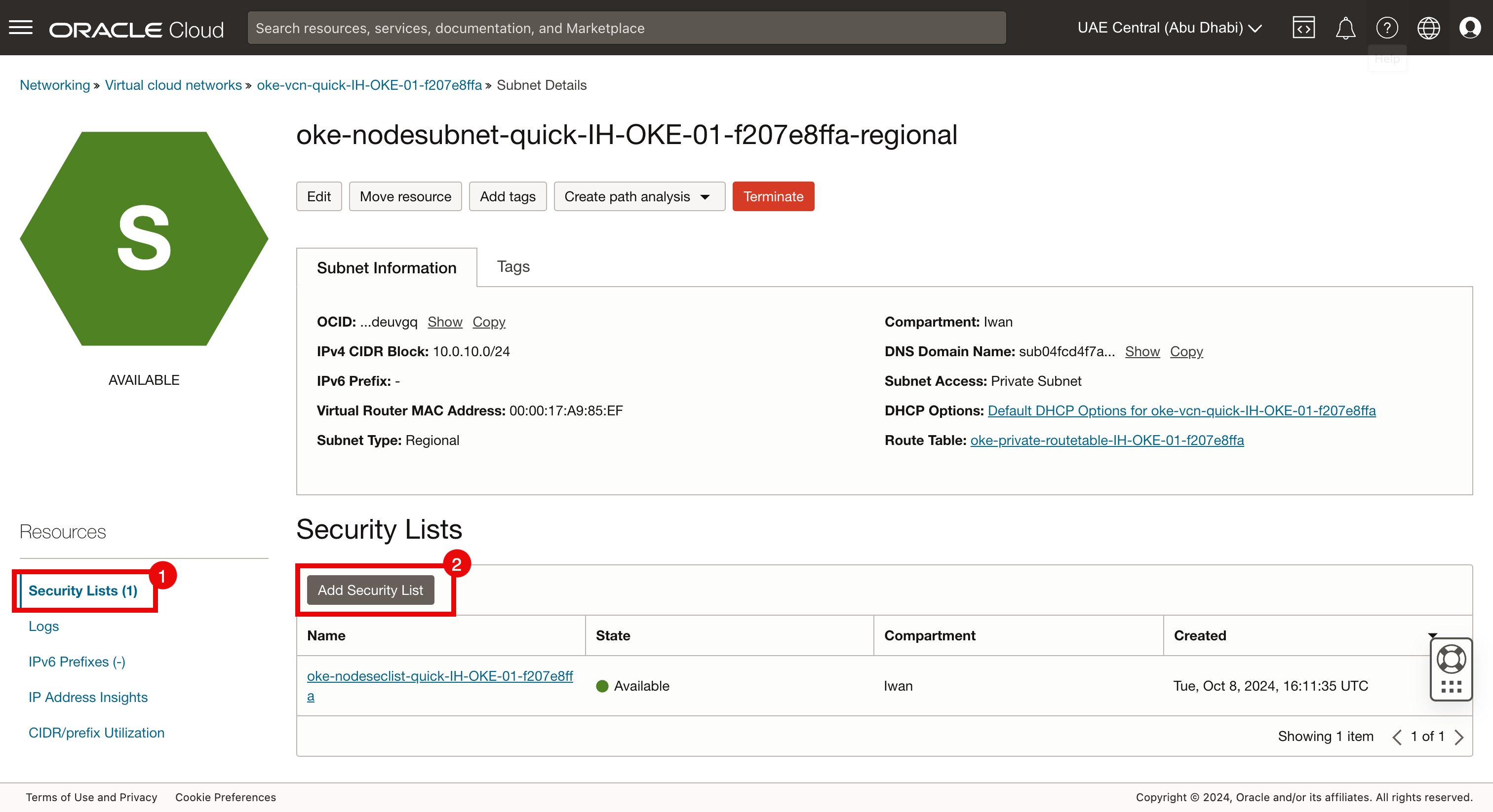

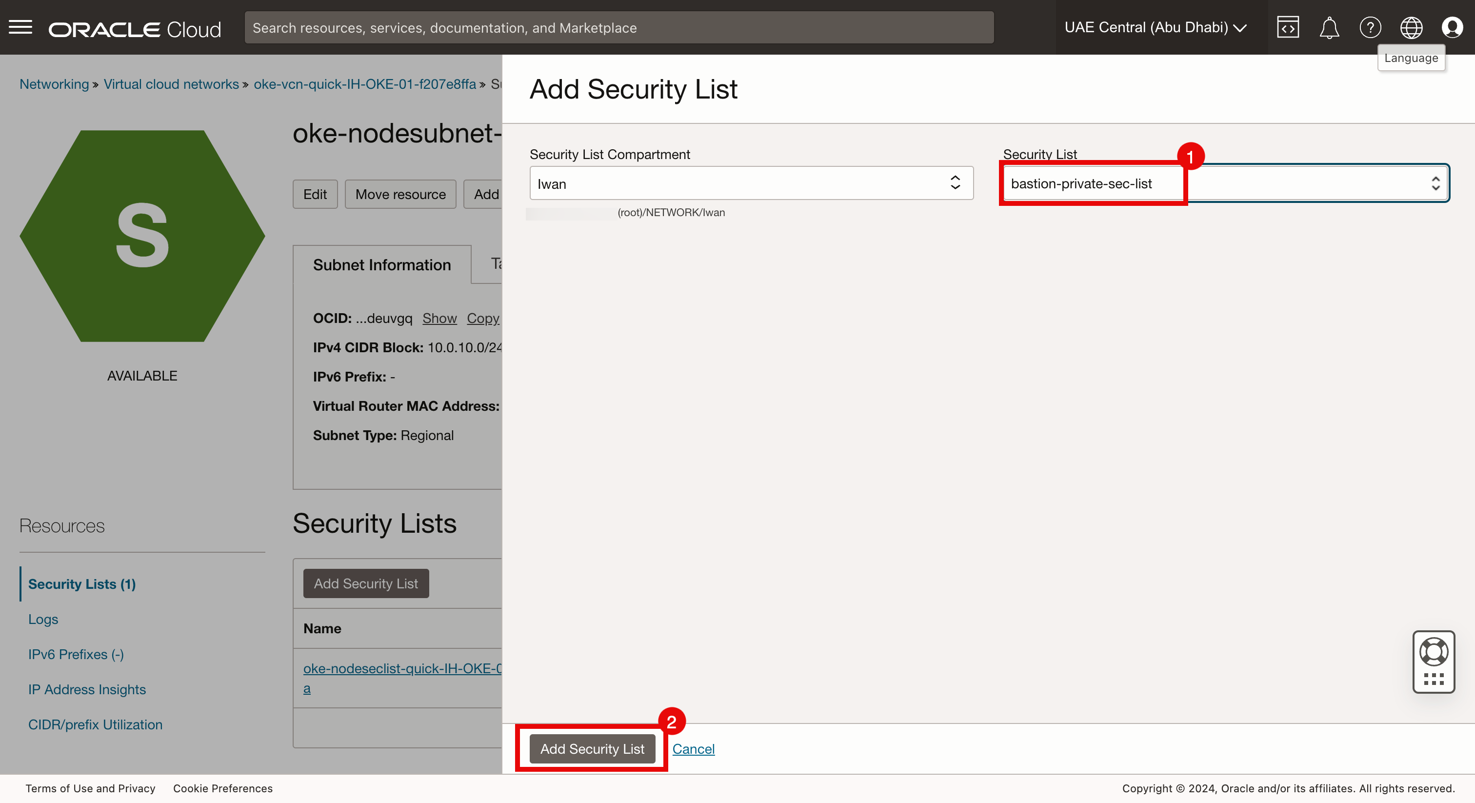

タスク2.5: bastion-private-sec-list
をワーカー・プライベート・サブネットに追加して、要塞インスタンスによってワーカー・ノードにアクセスする
- 「サブネット」をクリックします。
- Kubernetesワーカー・ノードが接続されているサブネットをクリックします。
- 「セキュリティ・リストの追加」をクリックします。
- セキュリティ・リスト:タスク2.1で作成したプライベート・サブネットのセキュリティ・リストを選択します。
セキュリティ・リストが(Kubernetesワーカー・ノード)サブネットに追加されることに注意してください。

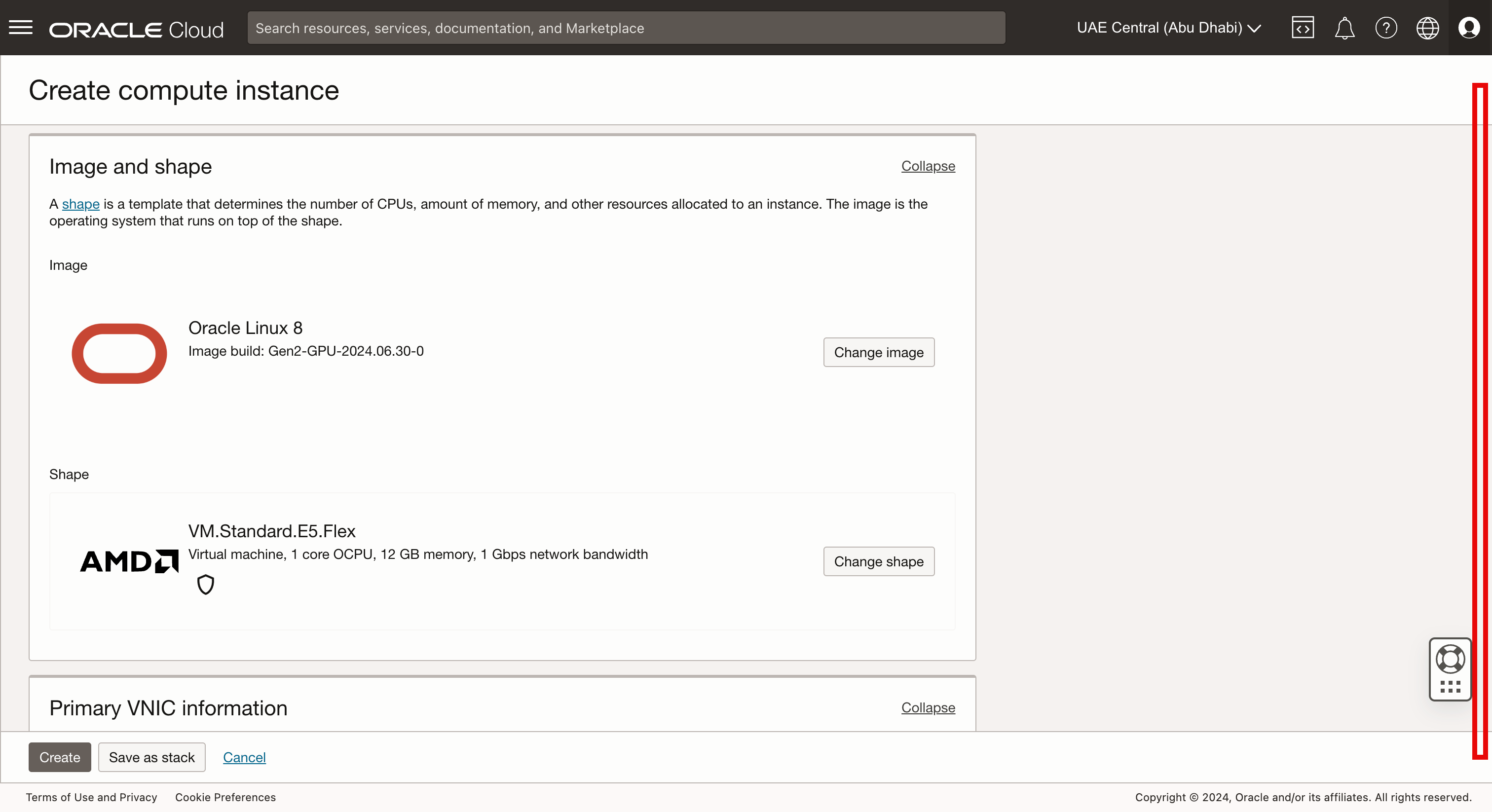

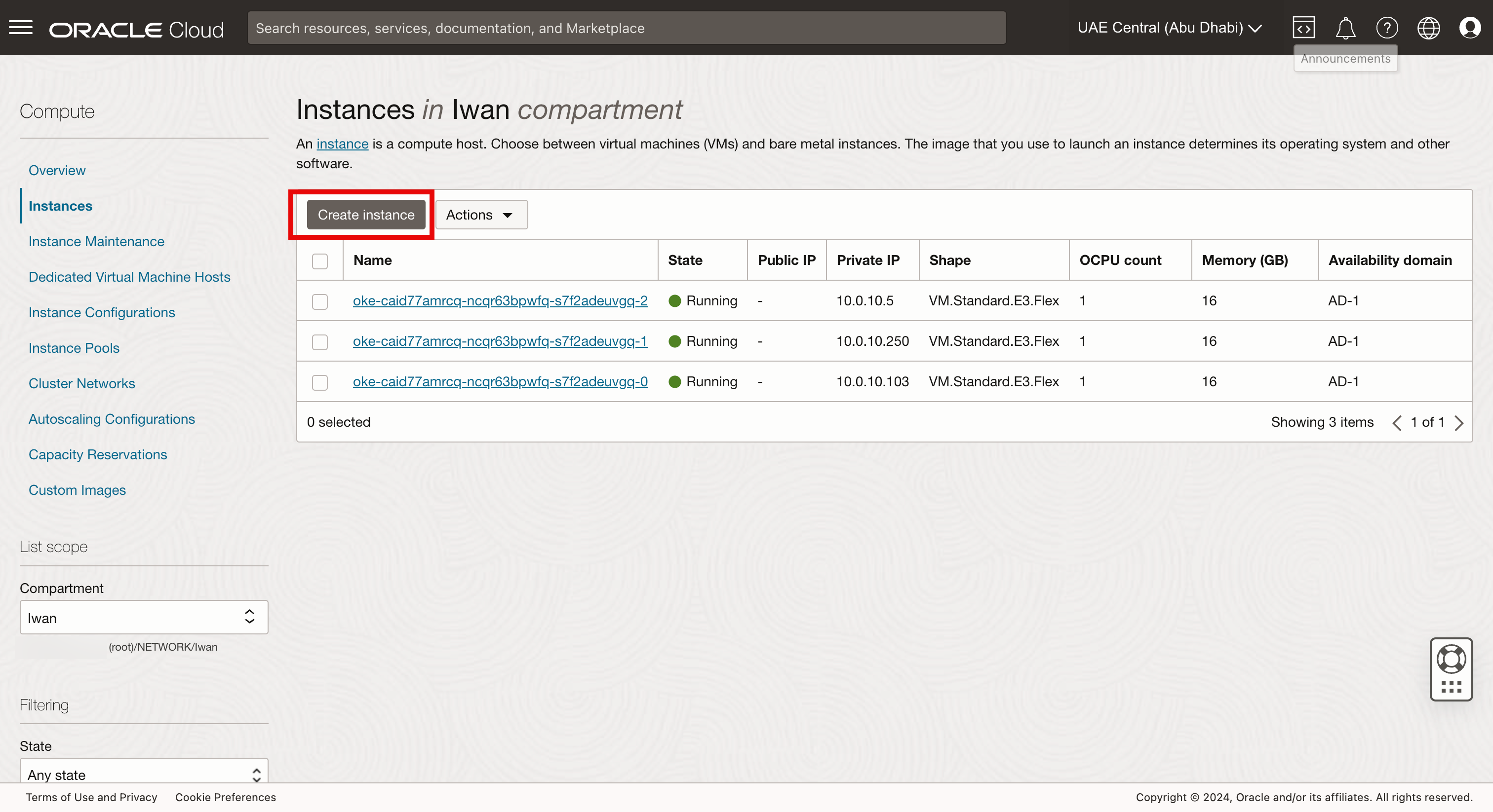

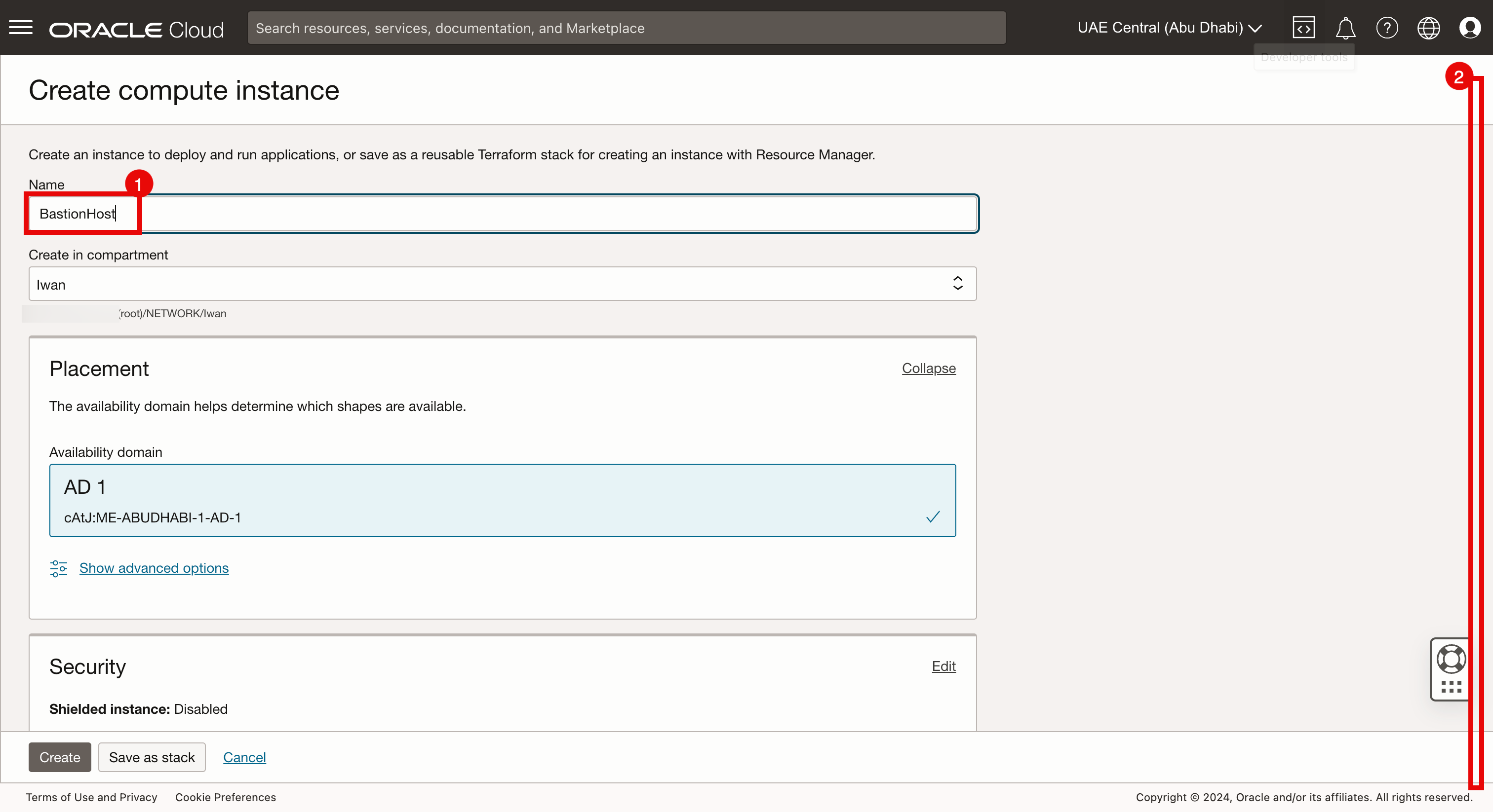

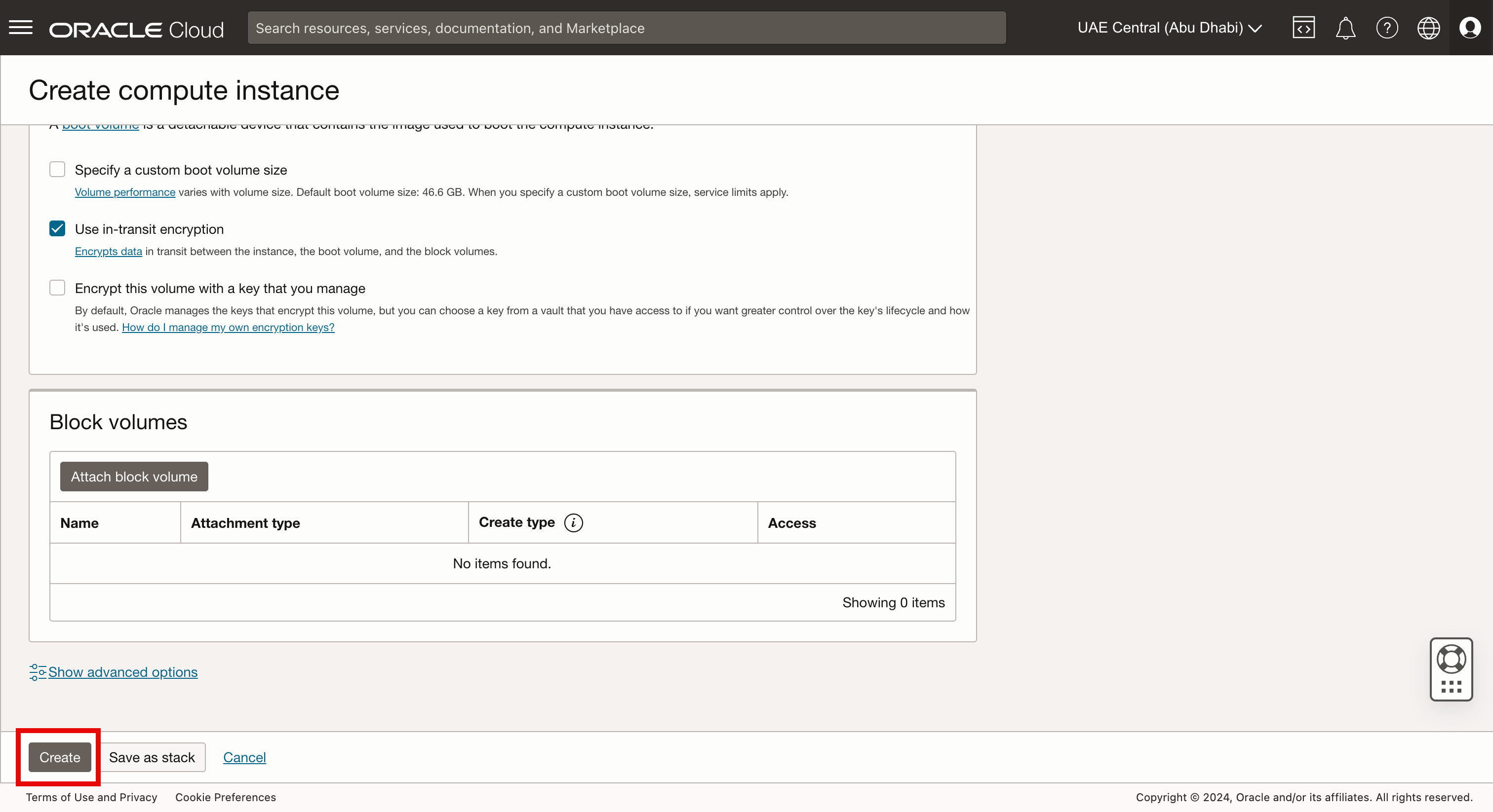

タスク2.6: OCIコンピュート・インスタンスの作成
要塞インスタンスを作成します。

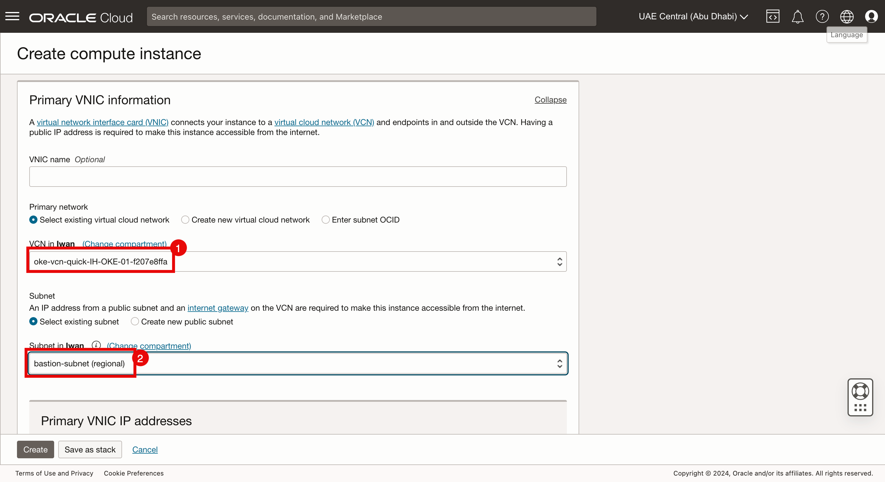

OCIコンソールに移動し、「コンピュート」、「インスタンス」に移動して、「インスタンスの作成」をクリックします。
- 「名前」を入力します。
- 下へスクロール
下へスクロール
- タスク2.4でサブネットの作成に使用したVCNを選択します。
- タスク2.4で作成した「サブネット」を選択します。
下へスクロール

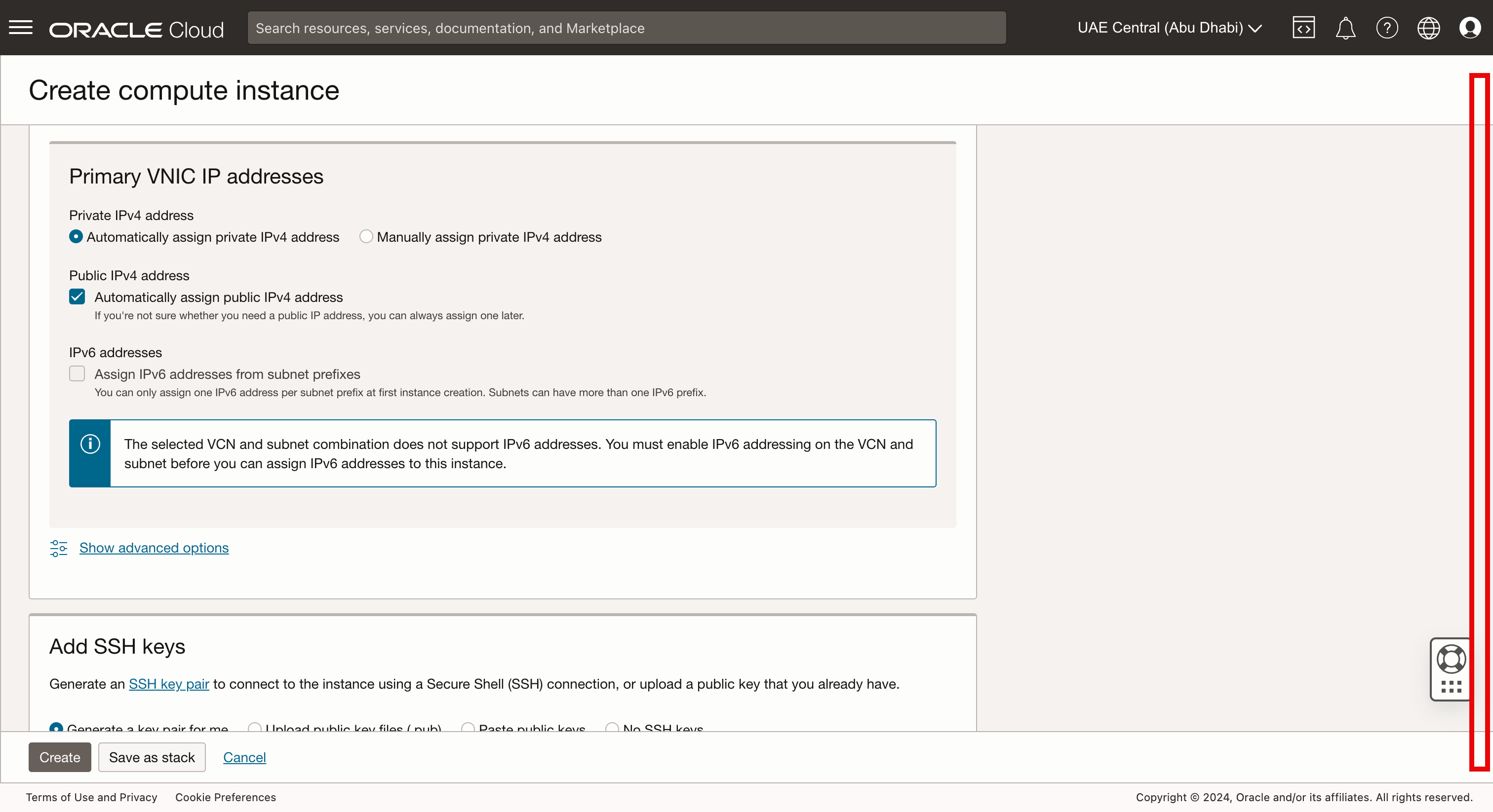

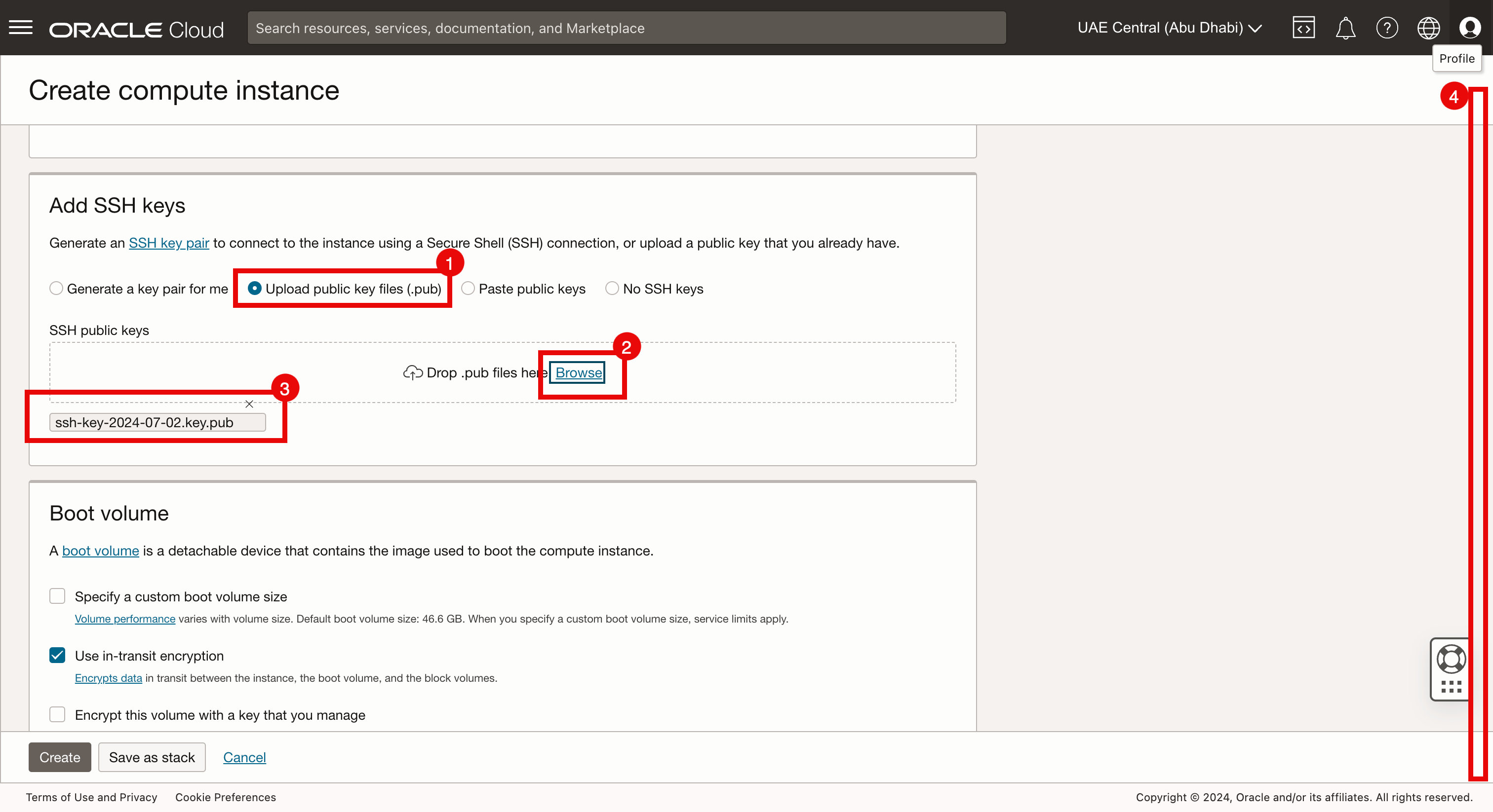

ノート:この例では、既存の公開キーを使用しています。「キー・ペアの生成」を選択することもできますが、これを行う場合は、後で必要になるため、必ず保存してください。キー・ペアの生成を使用してインスタンスを作成するには、Oracle Cloud Infrastructureを使用した最初のLinuxコンピュート・インスタンスの作成を参照してください。
「コンピュート・インスタンスの作成」ページで、次の情報を入力します。
- 「公開キー・ファイルのアップロード」を選択します。
- 「参照」をクリックします。
- 既存の公開キーが選択されていることを確認します。
- 下へスクロール
「作成」をクリックします。

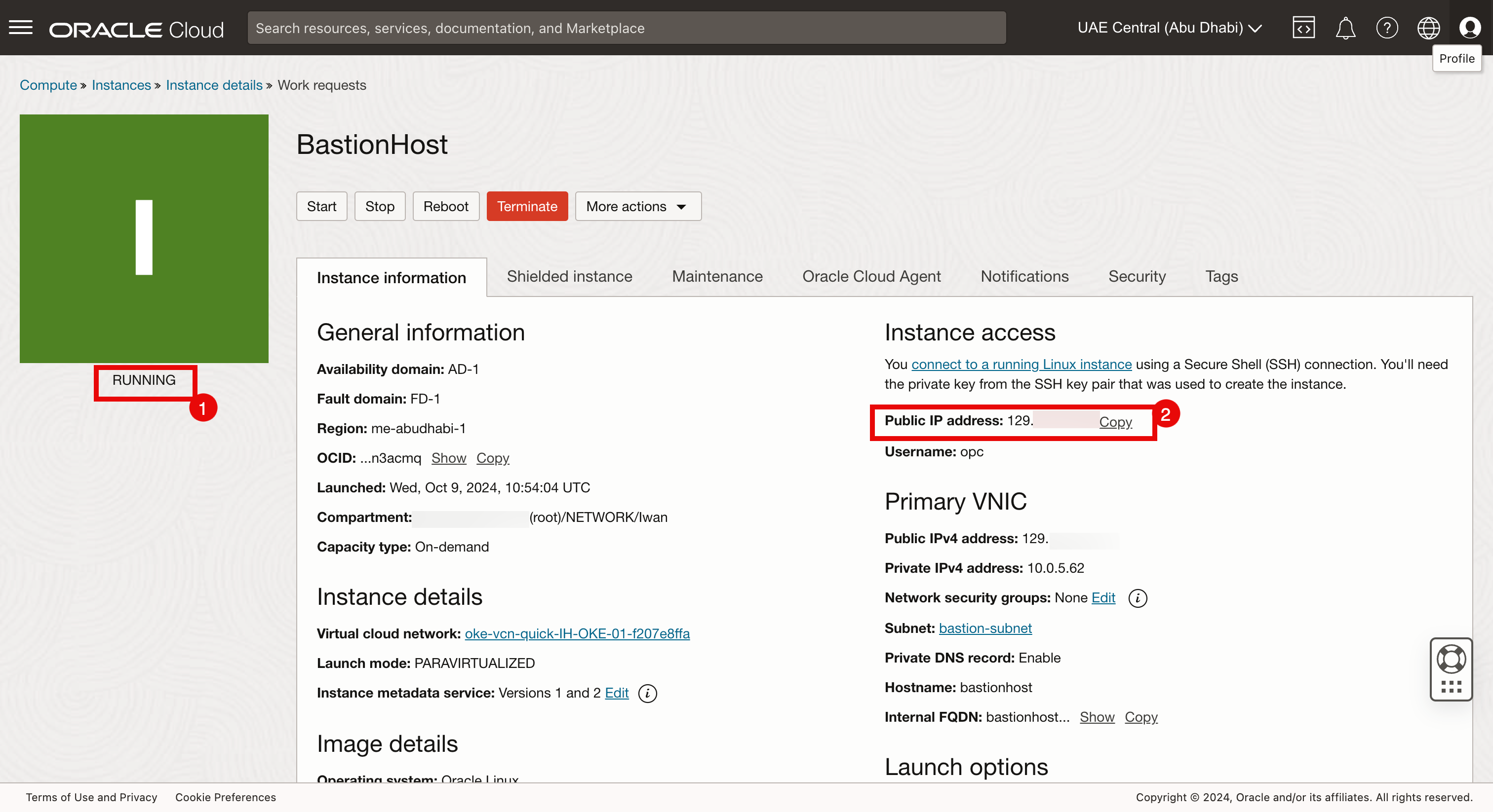

タスク2.7: SSHへの要塞インスタンス(BastionHost
)のパブリックIPアドレスの取得
「インスタンスの詳細」ページに移動します。
- インスタンスが完全にデプロイされると、RUNNING状態が表示されます。
- パブリックIPアドレスをコピーします。

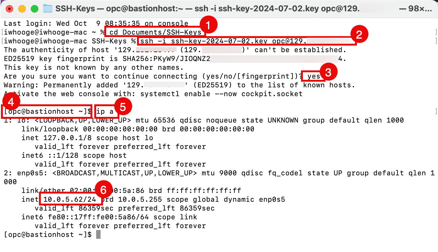

タスク2.8: 要塞ホストへのログイン
SSH接続の設定に使用できるターミナルまたは別のアプリケーションを開き、次のコマンドを実行します。
- 秘密キーと公開キーの格納先ディレクトリを変更します。
- 次のコマンドを実行して、秘密キーを使用してインスタンスのパブリックIPアドレスにSSHで接続します。
- yesを入力して続行します。
- これで、インスタンスにログインしました。
- 次のコマンドを実行して、インスタンスのプライベートIPアドレスを取得します。
- インスタンスには、
10.0.5.0/24
のサブネットにある10.0.5.62/24
というIPアドレスがあることに注意してください。

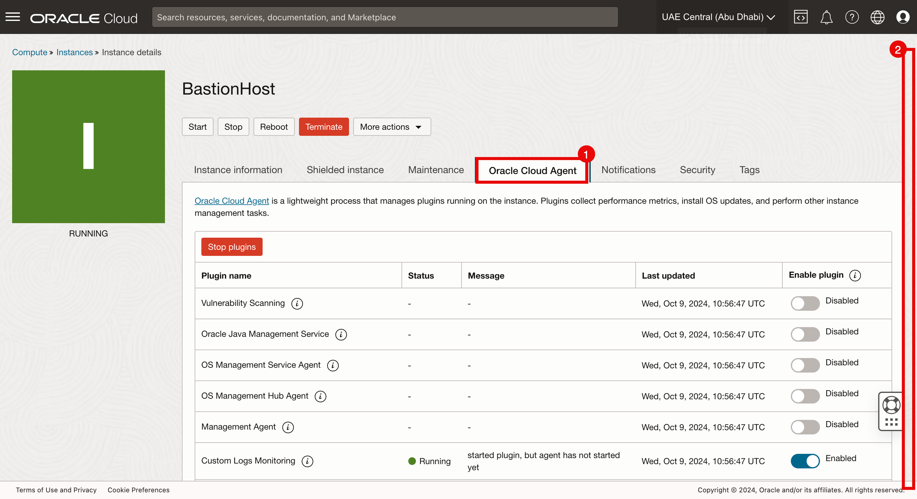

タスク3.1: インスタンスへの要塞プラグインのインストール
タスク2.6で作成したインスタンスに移動します。

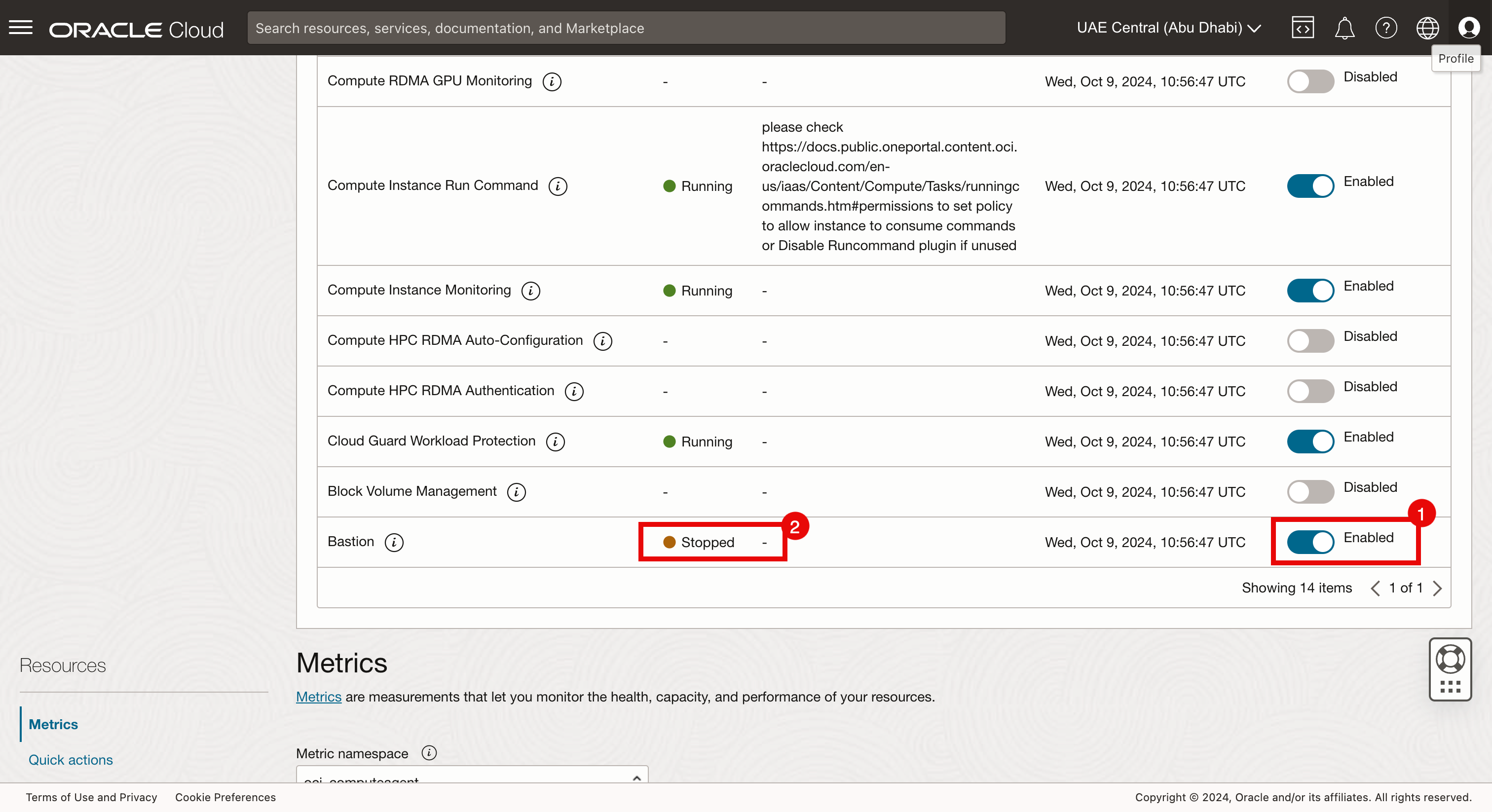

- 「Oracle Cloudエージェント」をクリックします。
- 下へスクロール
- 要塞を「有効」に設定します。
- サービスが「停止」に設定されています。これは数分後に変更されます。

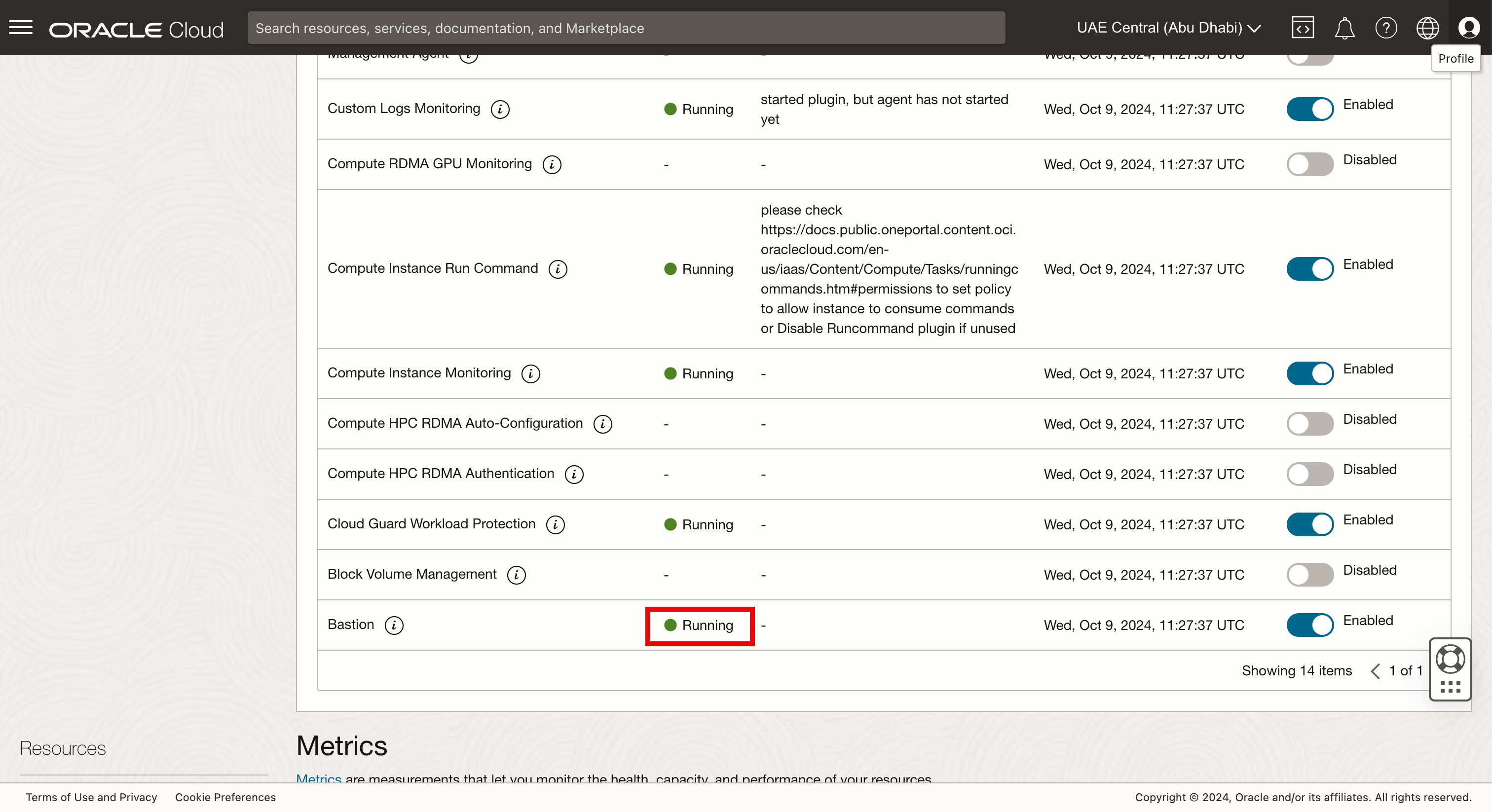

ノート:
- 要塞プラグインをデプロイするには、プラグインがインターネットからダウンロードされるため、インスタンスがNATゲートウェイまたはインターネット・ゲートウェイを介してインターネットにアクセスできる必要があります。プラグインのステータスが「停止」状態のままの場合は、インターネット接続を確認します。
- Oracle Cloud Agentソフトウェアを手動でインストールすることもできます。詳細は、Oracle Cloud Agentソフトウェアのインストールを参照してください。
Oracle Cloud Agentソフトウェアがインストールされると、ステータスが「実行中」に変わります。

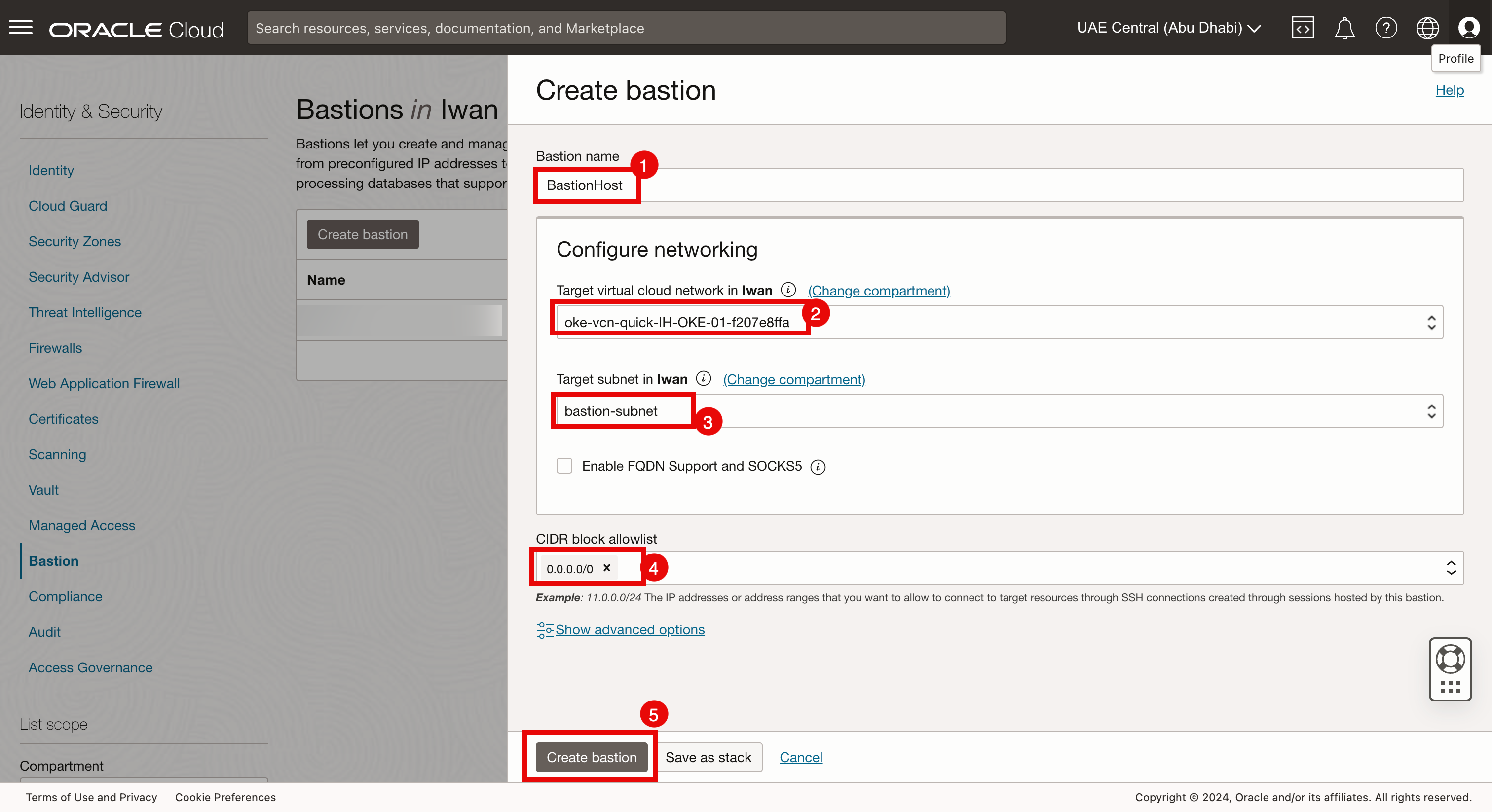

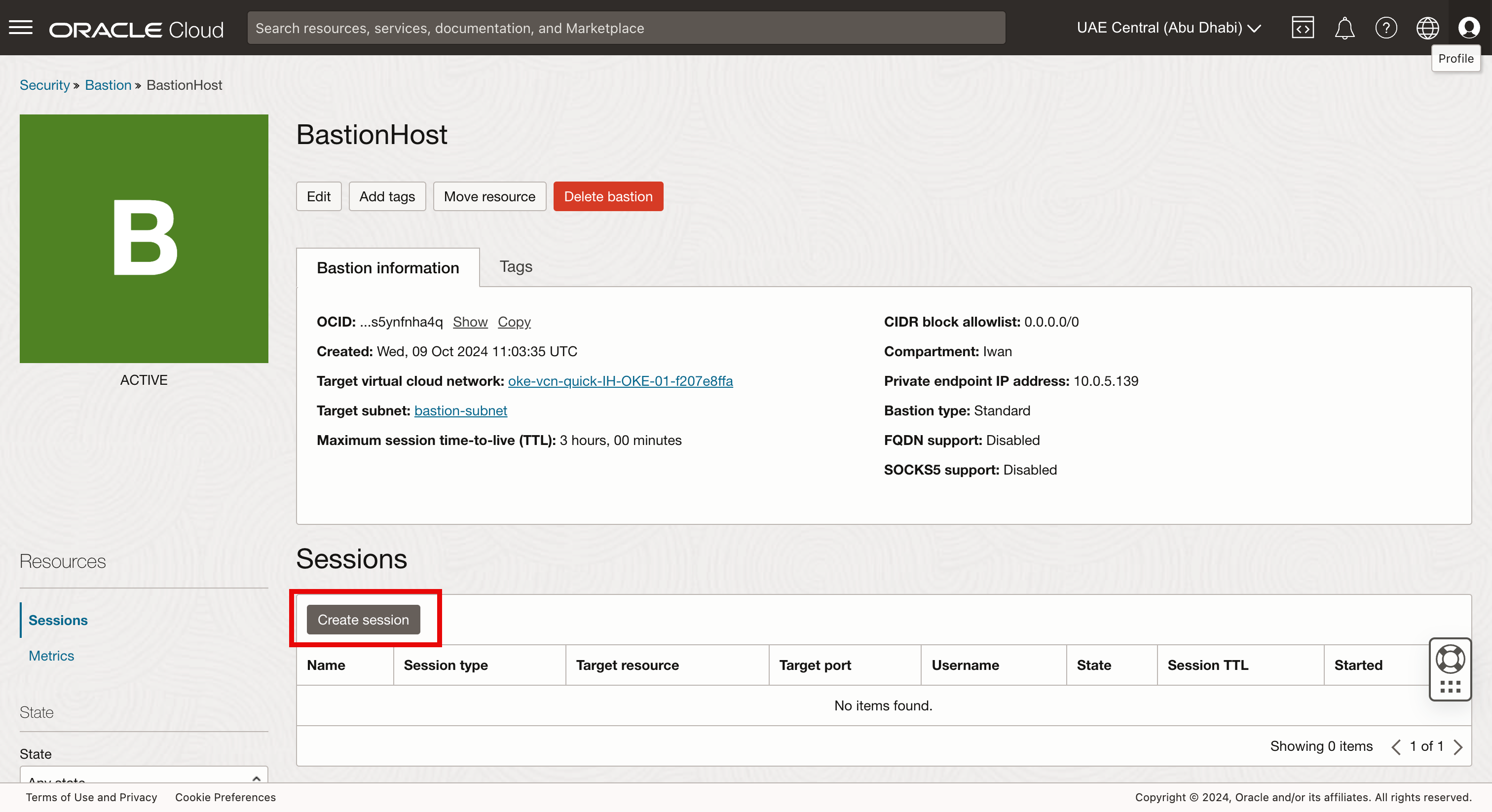

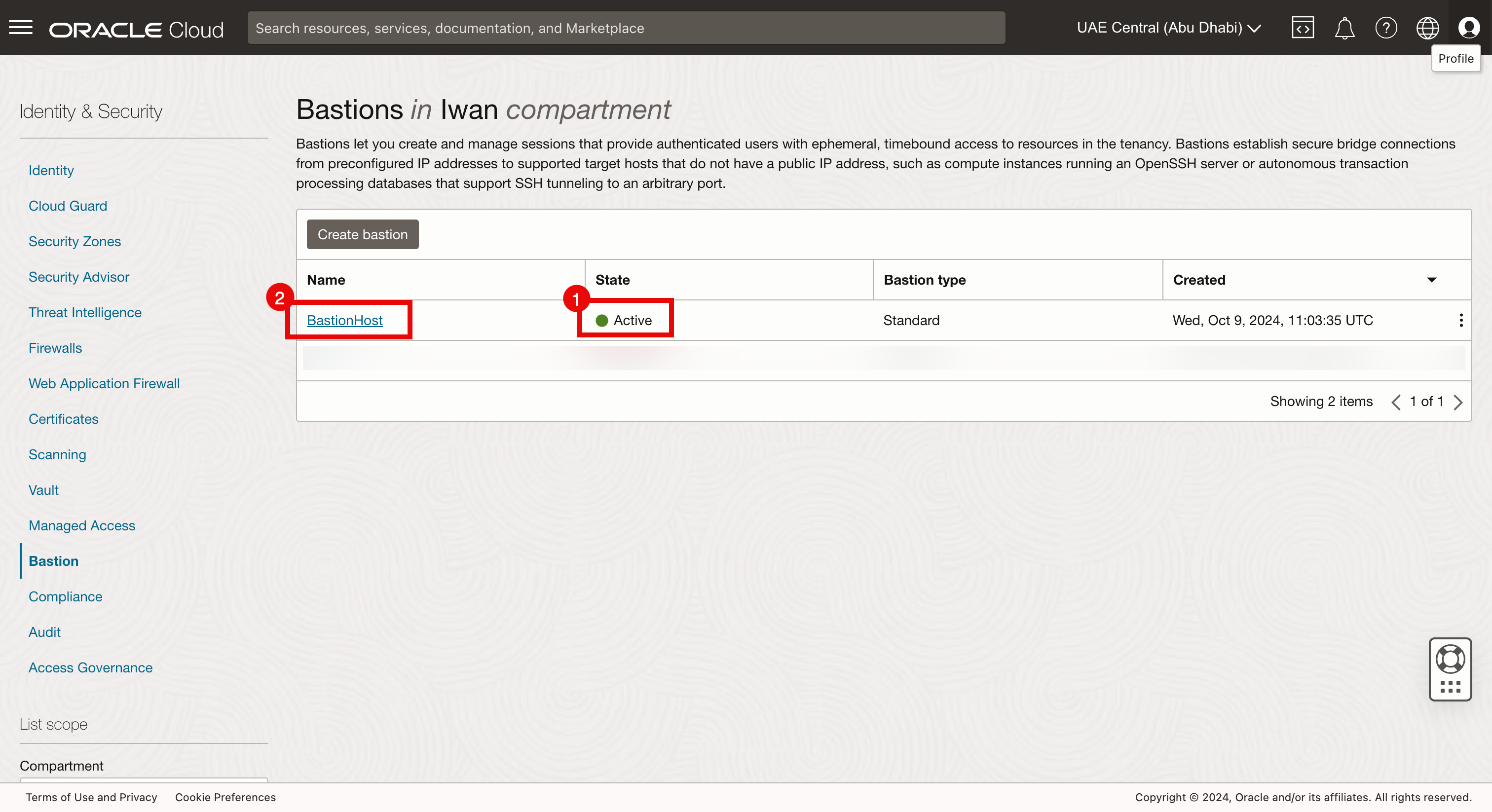

タスク3.2: 要塞セッションの作成

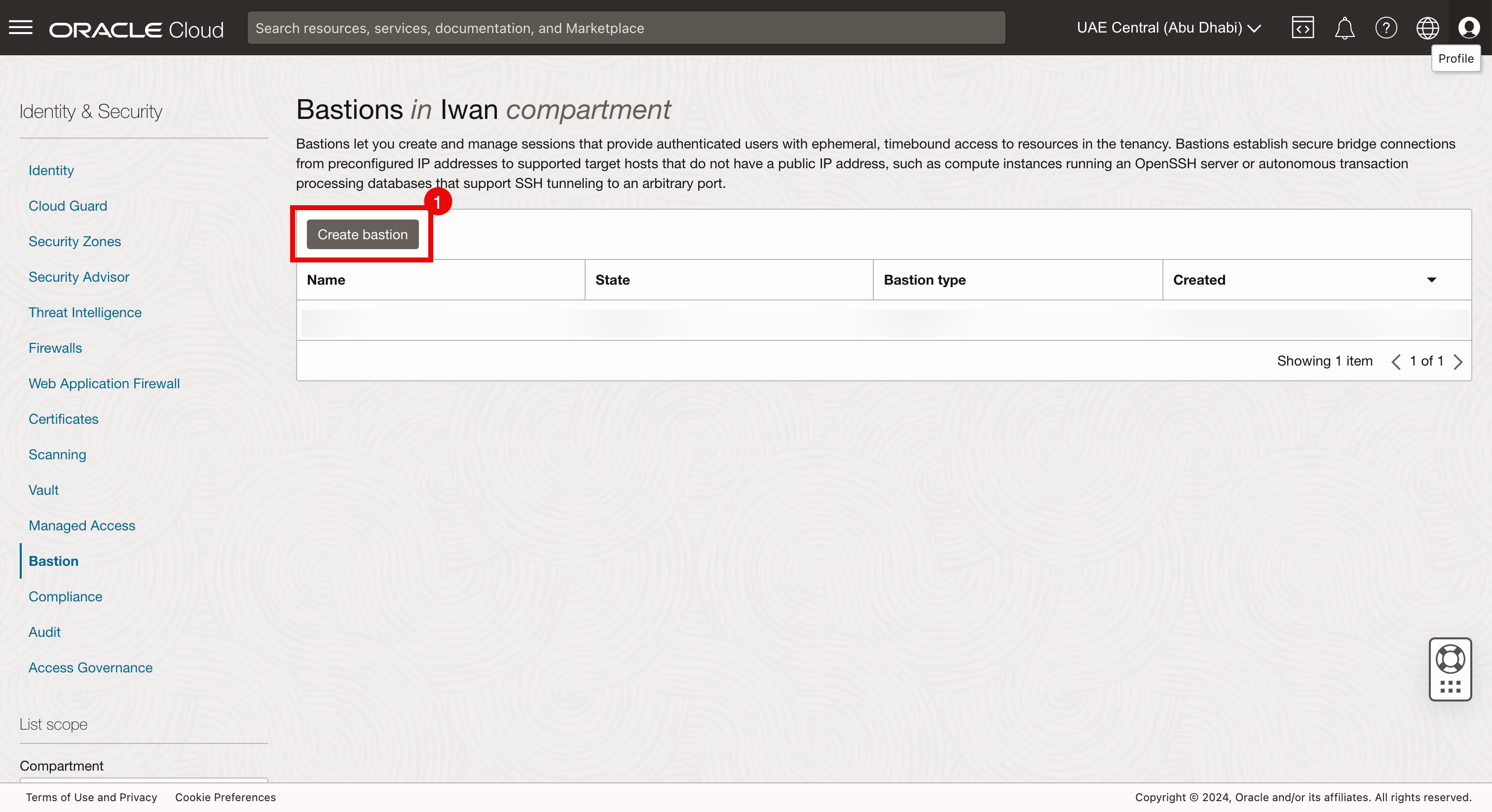

「アイデンティティ」、「セキュリティ」の順にナビゲートし、「要塞」をクリックします。
- 「要塞の作成」をクリックします。
次の情報を入力します
- 要塞名:名前を入力します。
- ターゲット仮想クラウド・ネットワーク:要塞インスタンスおよびKubernetesクラスタが存在するVCNを選択します。
- ターゲット・サブネット:要塞インスタンスが配置されているサブネットを選択します。
- CIDRブロック許可リスト:許可リストを選択します。すべてを許可するには、
0.0.0.0/0
を使用します。 - 「要塞の作成」をクリックします。
要塞ステータスは「作成中」です。
- 数分後、要塞ステータスは「アクティブ」に変わります。
- 要塞をクリックします。

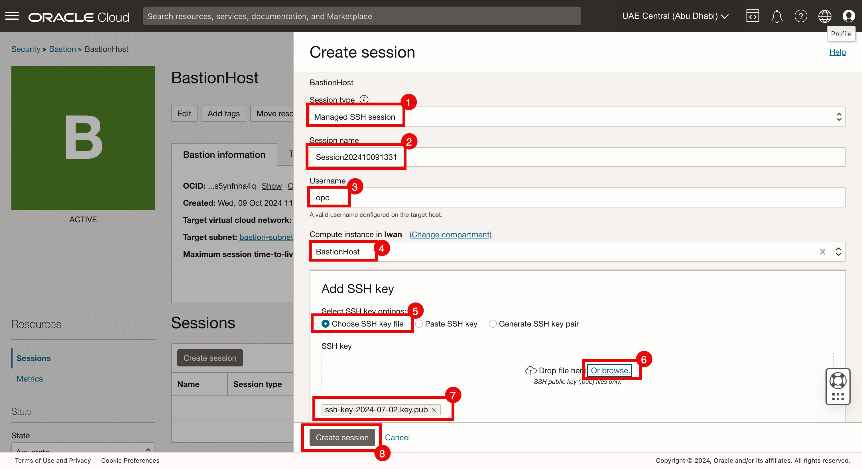

「セッションの作成」をクリックします。
次の情報を入力します
- セッション・タイプ: 「管理対象SSHセッション」を選択します。
- セッション名:名前を入力します。
- ユーザー名:要塞インスタンスのユーザー名を入力します。
- コンピュート・インスタンス:タスク2.6で作成した要塞インスタンスを選択します。
- SSHキーの追加: 「SSHキー・ファイルの選択」を選択します。
- 「ブラウズ」をクリックします。
- タスク2.6で作成した要塞インスタンスの公開キーを選択してください。
- 「セッションの作成」をクリックします。
ノート:この例では、簡潔な理由から要塞インスタンスに使用したものと同じSSHキー・ペアを使用しています。要塞インスタンスに使用したものとは異なるキー・ペアを作成または使用することをお薦めします。

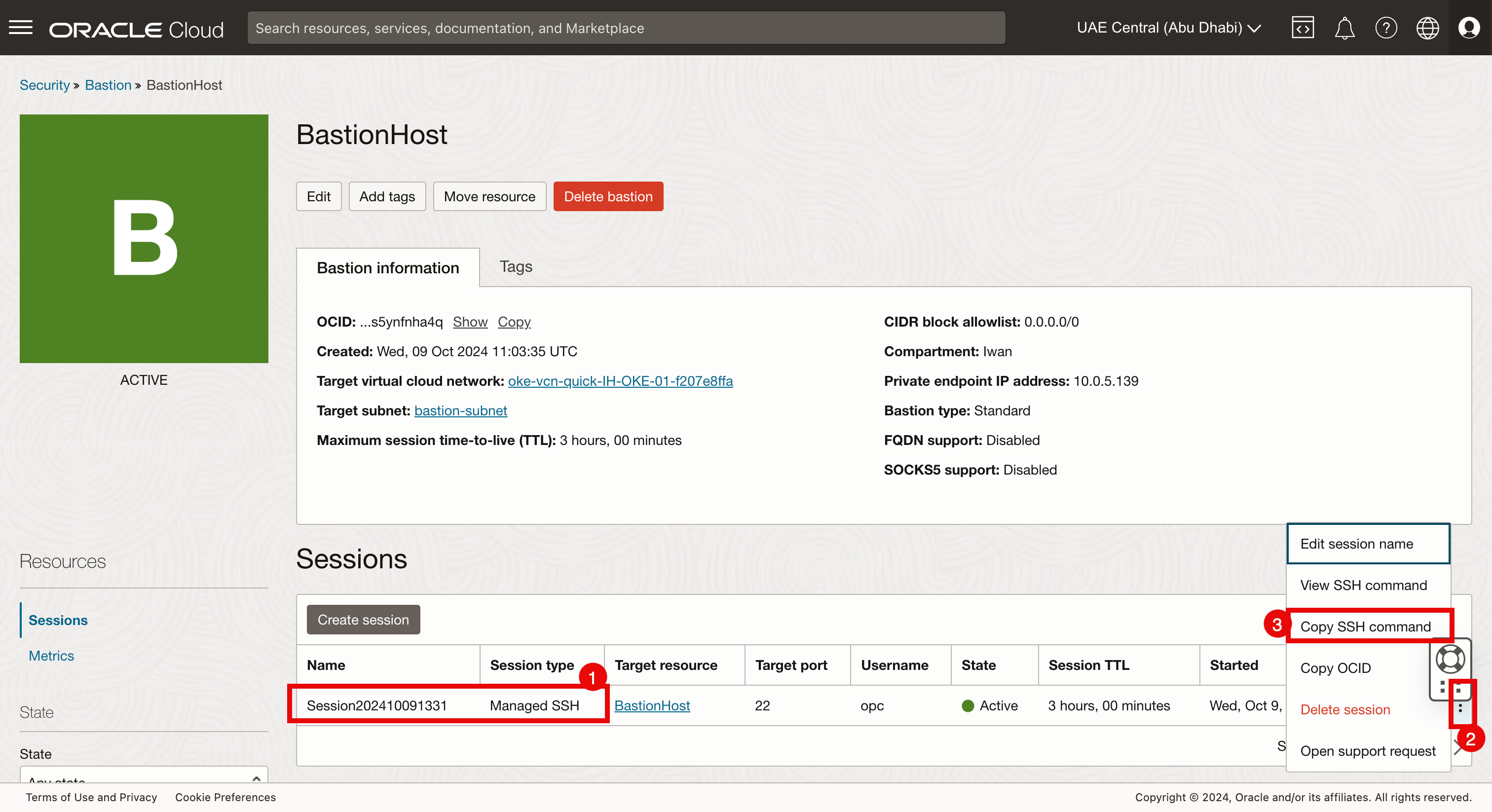

タスク3.3: 要塞セッションのSSHコマンドの取得
要塞の詳細ページに移動します。
- 要塞セッションが作成されていることに注意してください。
- 3つのドット・メニューをクリックします。
- 「SSHコマンドのコピー」を選択します。

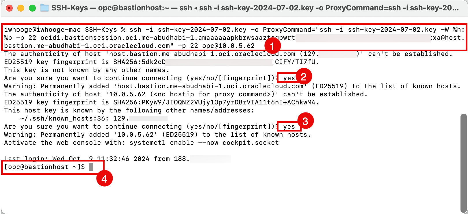

タスク3.4: 要塞ホストへのログイン
- SSH接続の設定に使用できるターミナルまたは別のアプリケーションを開き、次のコマンドを実行します。
- 端末で、次のコピーされたSSHコマンドを実行します。
- 要塞SSHセッションを続行するには、yesと入力します。
- インスタンスSSHセッションを続行するには、yesと入力します。
- これで、要塞セッションを介してインスタンスにログインしました。
ノート:これは、表示した要塞インスタンスに接続する別の方法です。要塞セッションを介して要塞インスタンスに接続し、以前はSSHで要塞インスタンスに直接接続していました。

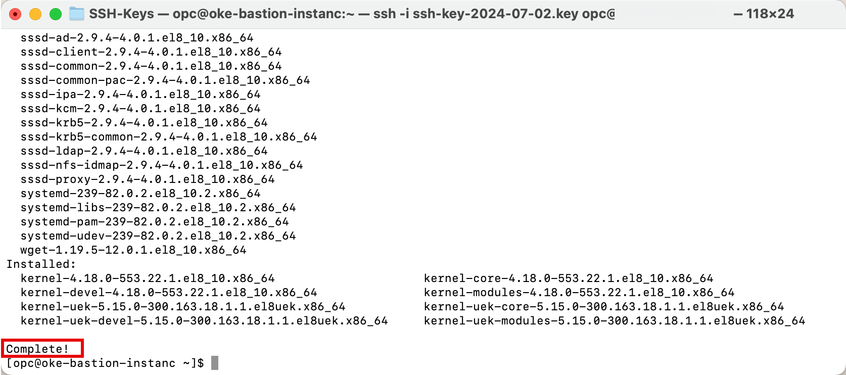

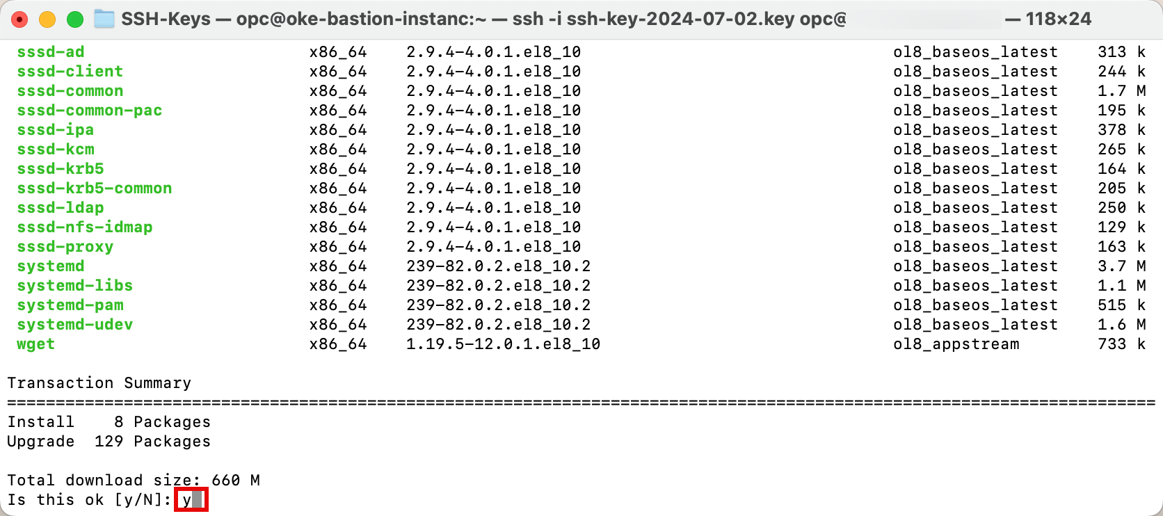

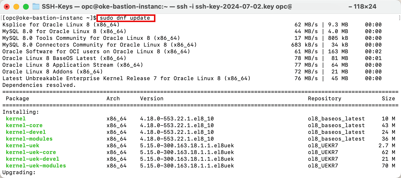

次のコマンドを実行して、すでにインストールされているソフトウェアを更新します。
[opc@oke-bastion-instanc ~]$ sudo dnf update
yと入力して更新を確認します。
更新が「完了」であることに注意してください。

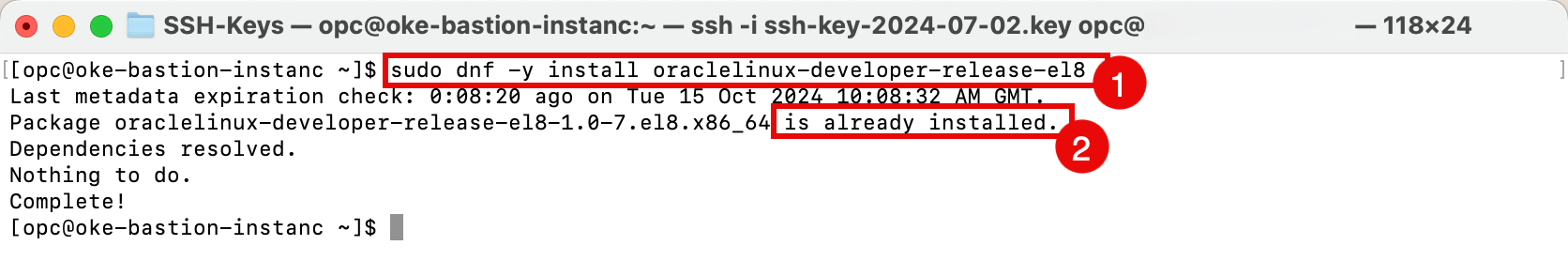

次のコマンドを実行して、Oracle Developer Releaseをインストールします。
[opc@oke-bastion-instanc ~]$ sudo dnf -y install oraclelinux-developer-release-el8
この例では、Oracle Developerリリースがすでにインストールされています。ない場合は、インストールしてください。

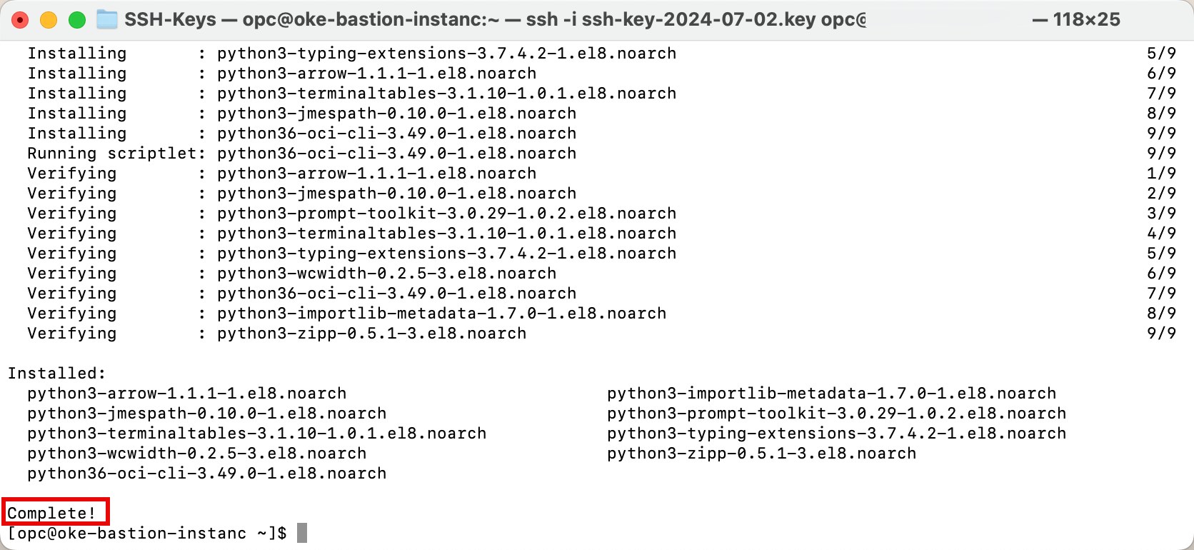

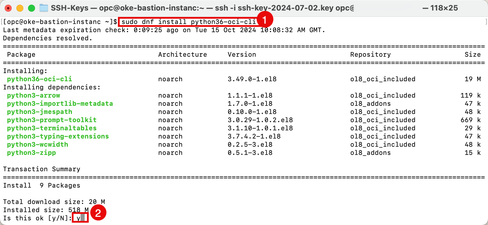

次のコマンドを実行して、OCI CLIをインストールします。
[opc@oke-bastion-instanc ~]$ sudo dnf install python36-oci-cli
yと入力してインストールを確認します。
インストールは complete!です。

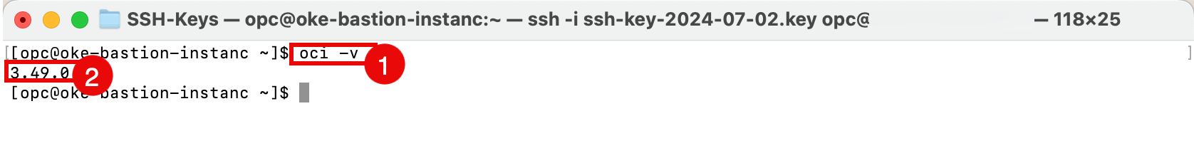

次のコマンドを実行して、インストールされたOCI CLIバージョンを確認します。
[opc@oke-bastion-instanc ~]$ oci -v
OCI CLIのバージョンは3.49.0です。

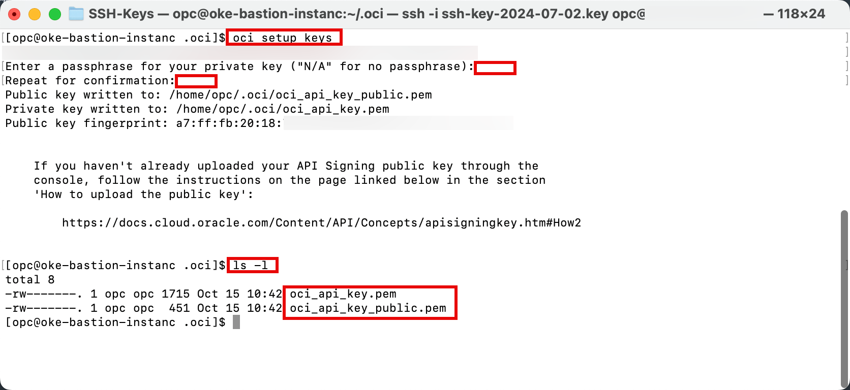

新しいキー・ペア(公開キーと秘密キー)を生成するには、次のコマンドを実行します。このチュートリアルでは、パスワードを使用していないため、パスフレーズの質問にN/Aと入力します。
[opc@oke-bastion-instanc .oci]$ oci setup keys
次のコマンドを実行して、キー・ペアが正常に生成されたかどうかを確認します。
[opc@oke-bastion-instanc .oci]$ ls -l

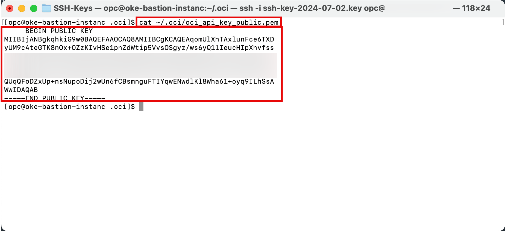

次のコマンドを実行して、公開キーの内容を取得します。後で必要になるので、必ずコピーしてください。
[opc@oke-bastion-instanc .oci]$ cat ~/.oci/oci_api_key_public.pem

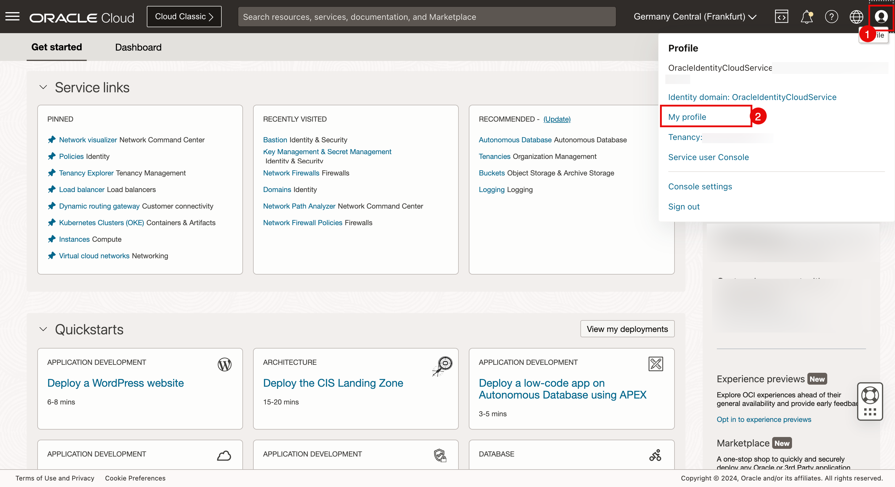

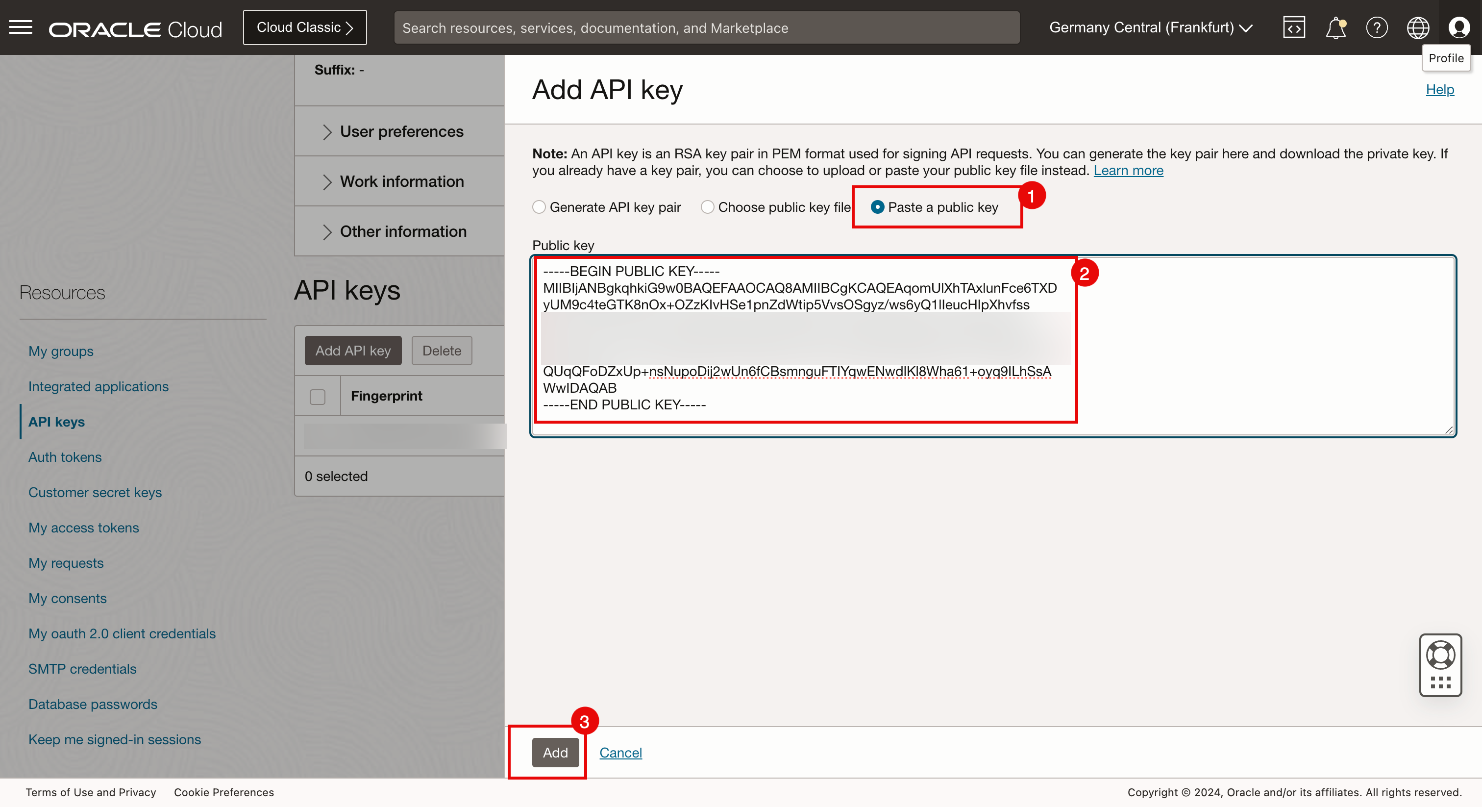

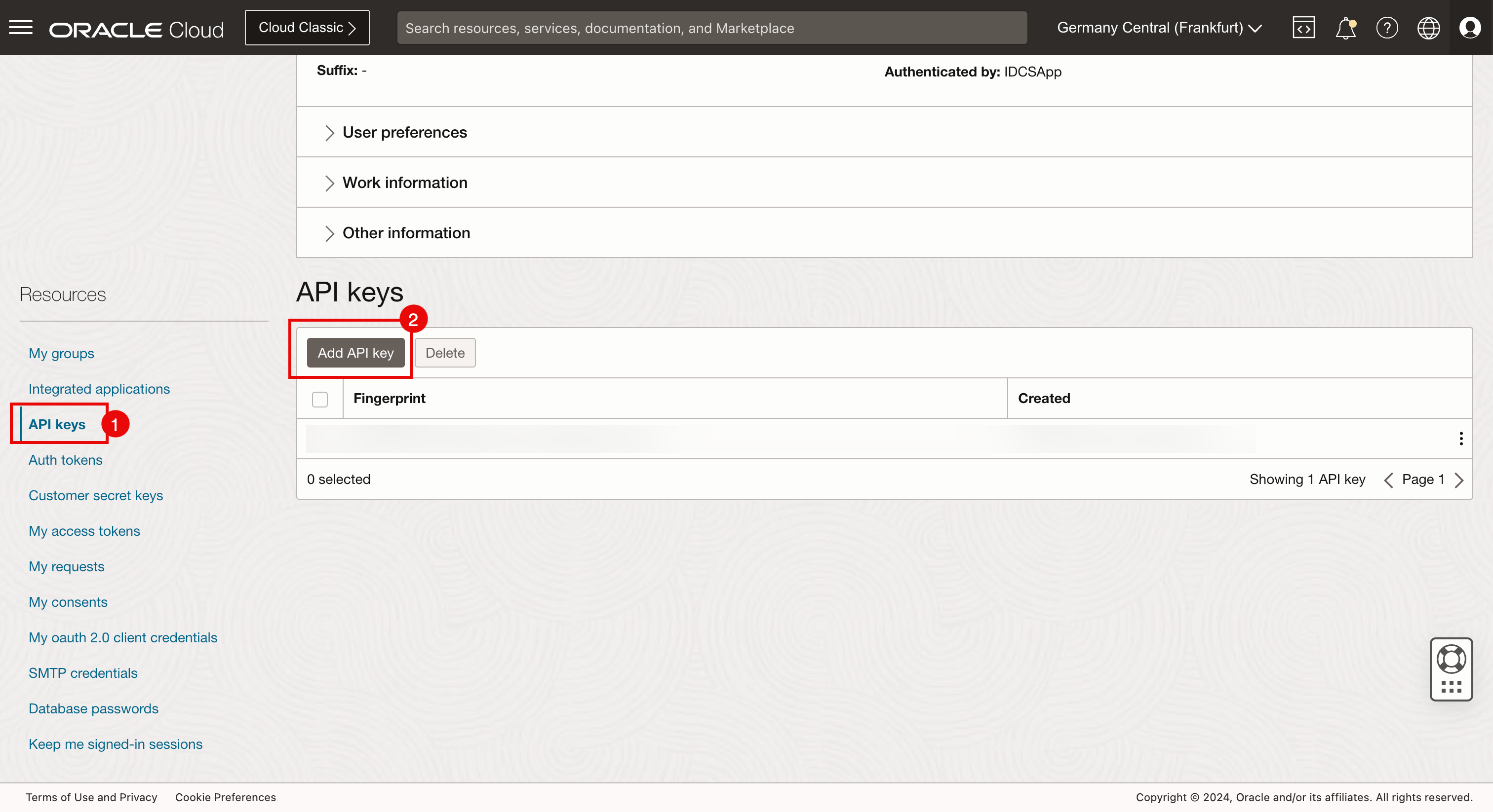

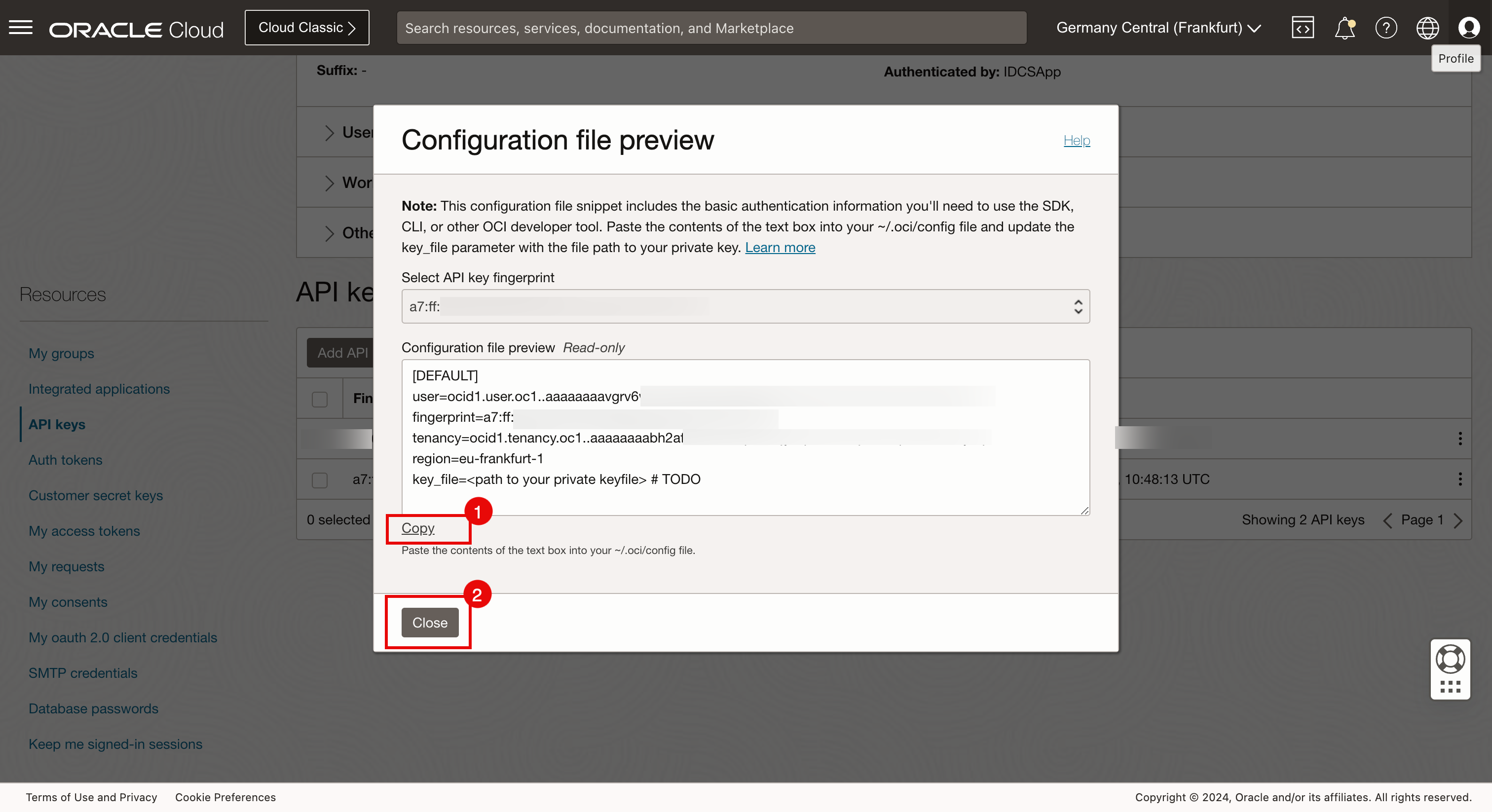

- OCIコンソールに移動し、プロファイル・アイコンをクリックします。
- 「My Profile」をクリックします。
下へスクロール
- 「APIキー」をクリックします。
- 「APIキーの追加」をクリックします。
- 「公開キーの貼付け」を選択します。
- 要塞インスタンスから収集された公開キーを貼り付けます。
- 構成ファイルをコピーします。
- 「閉じる」をクリックします。

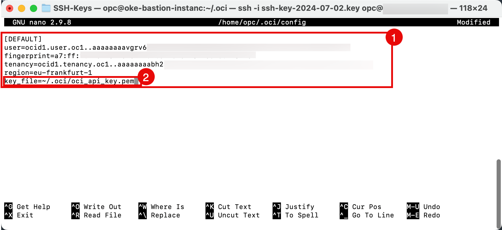

これは、コピーされた構成の出力です。
<path to your private keyfile>
値は、生成したばかりの値で変更する必要があります。[DEFAULT] user=ocid1.user.oc1..aaaaaaaavgrv6wsnnzhtwpjmyqtdqbq7kacfdfooz5uta3ludvfuwibe23aq fingerprint=a7:ff:fb:20:18:75:31:7d:b0:7c:04:8f:0c:cb:98:23 tenancy=ocid1.tenancy.oc1..aaaaaaaabh2affulc4dt4tqs7lbojyhqi6hzn5mjllxlnuqnletufsofoyvq region=eu-frankfurt-1 key_file=<path to your private keyfile> # TODO
次のコマンドを実行して、OCI CLI
config
ファイルを作成します。[opc@oke-bastion-instanc .oci]$ nano ~/.oci/config
- OCIコンソールによって提供される構成のコンテンツを
config
ファイルにコピーします。 - 秘密キー・ファイルの場所を変更します。
[DEFAULT] user=ocid1.user.oc1..aaaaaaaavgrv6wsnnzhtwpjmyqtdqbq7kacfdfooz5uta3ludvfuwibe23aq fingerprint=a7:ff:fb:20:18:75:31:7d:b0:7c:04:8f:0c:cb:98:23 tenancy=ocid1.tenancy.oc1..aaaaaaaabh2affulc4dt4tqs7lbojyhqi6hzn5mjllxlnuqnletufsofoyvq region=eu-frankfurt-1 key_file=~/.oci/oci_api_key.pem
保存して構成ファイルを終了してください。

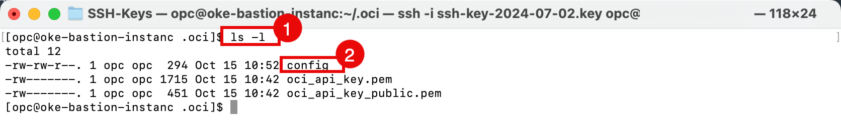

次のコマンドを実行して、
config
ファイルが作成されていることを確認します。[opc@oke-bastion-instanc .oci]$ ls -l

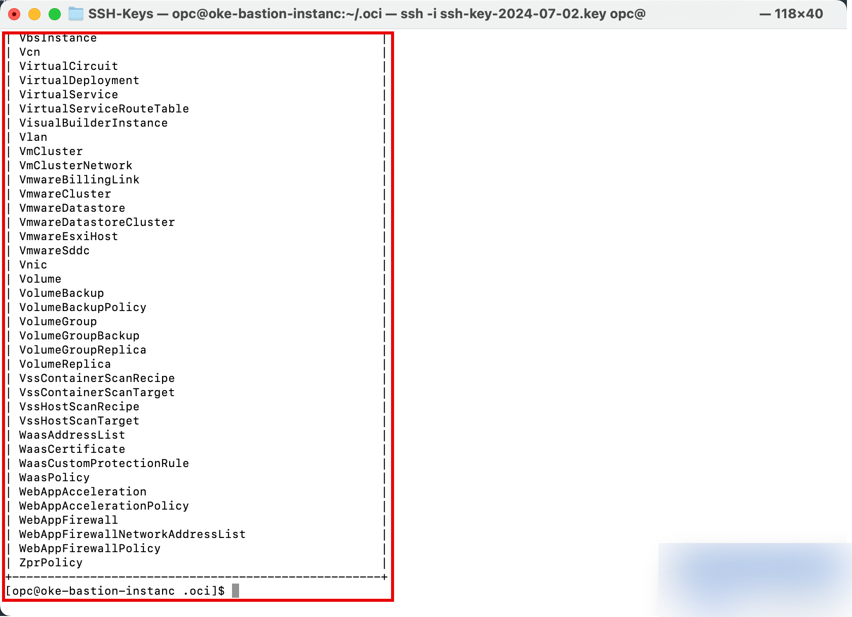

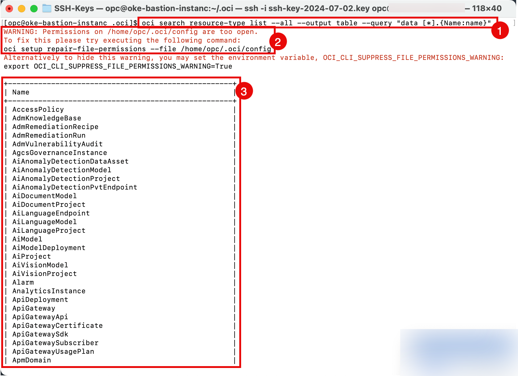

次のコマンドを実行して、テナントで構成されているすべてのリソース・タイプを確認します。
[opc@oke-bastion-instanc .oci]$ oci search resource-type list --all --output table --query "data [*].{Name:name}"
config
ファイルの権限を示す警告がオープンしすぎていることに注意してください。これを修正します。 -
テナントで構成されているすべてのリソース・タイプの出力に注意してください。

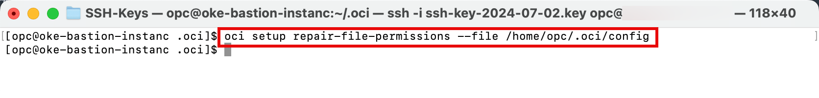

次のコマンドを実行して、
config
ファイルのファイル権限を修正します。[opc@oke-bastion-instanc .oci]$ oci setup repair-file-permissions --file /home/opc/.oci/config

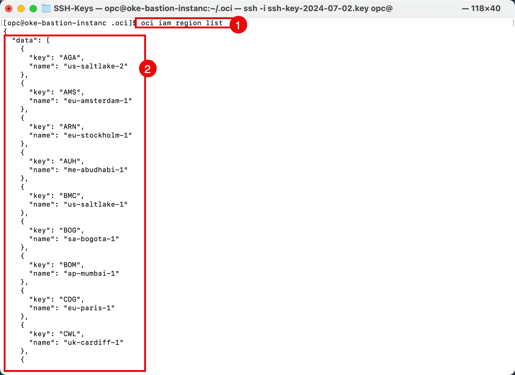

次のコマンドを実行して、テナントがサブスクライブされているすべてのリージョンのリストを取得します。
[opc@oke-bastion-instanc .oci]$ oci iam region list
テナントがサブスクライブされているすべてのリージョンの出力に注意してください。

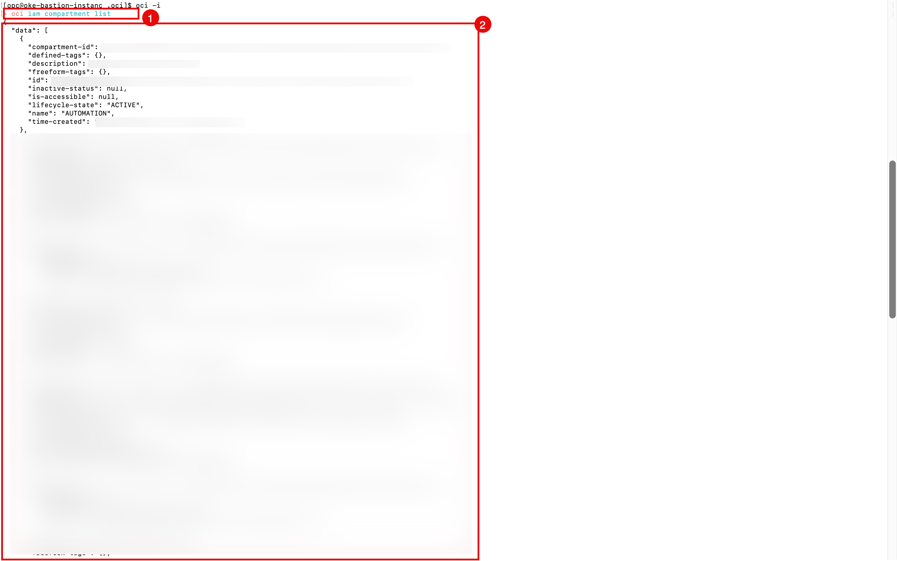

次のコマンドを実行して、テナント内のすべての構成済コンパートメントをリストします。
[opc@oke-bastion-instanc .oci]$ oci iam compartment list
テナントのすべてのコンパートメントの出力に注意してください。

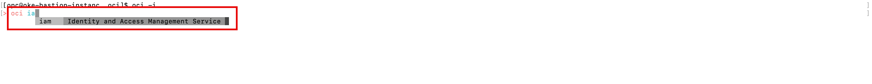

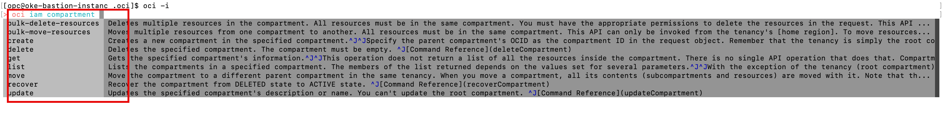

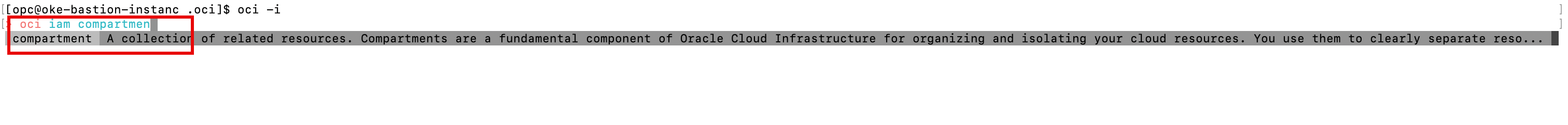

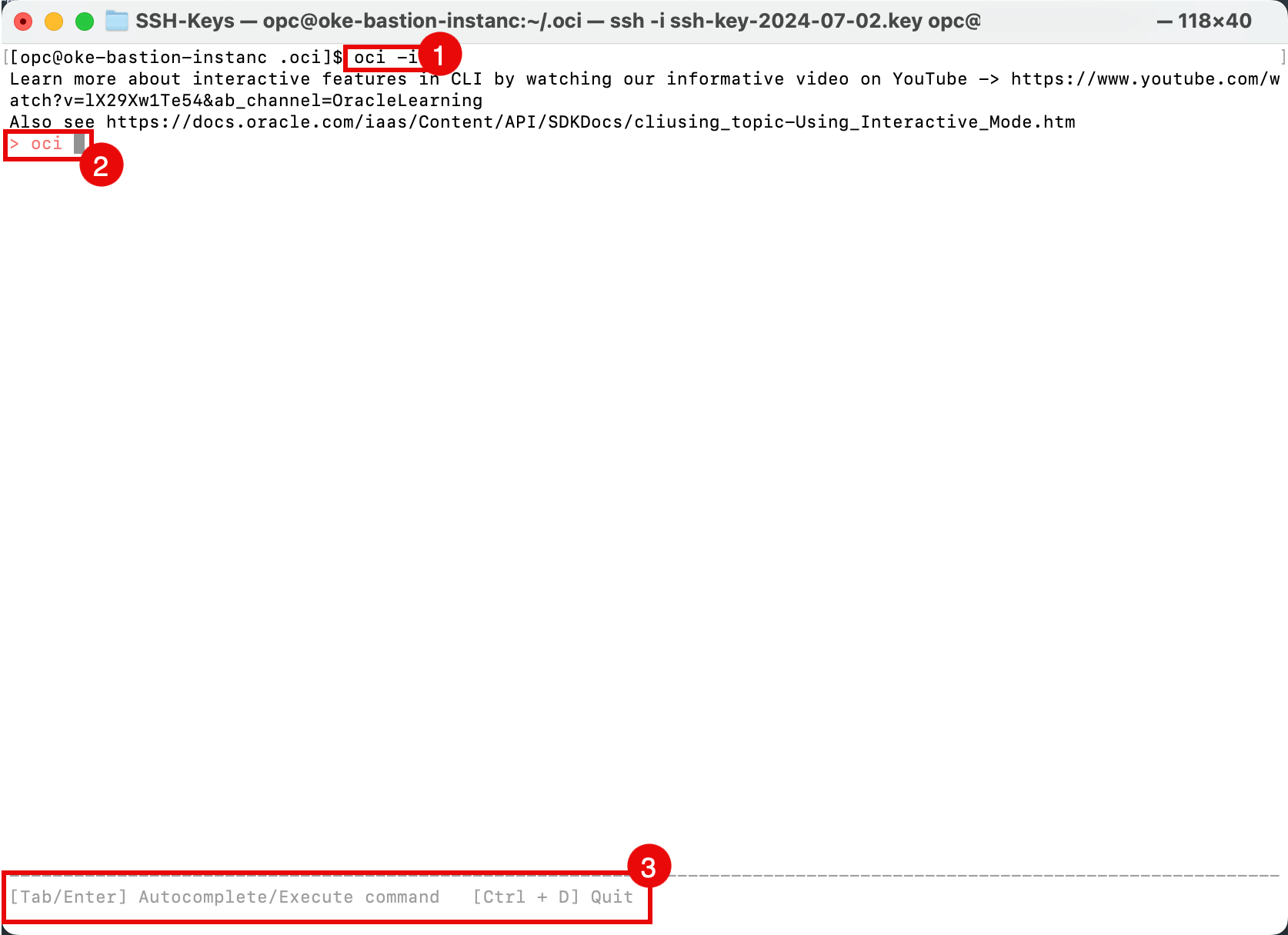

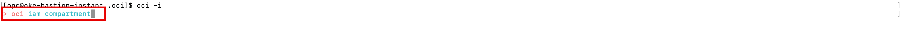

タスク6: 対話モードでのOCI CLIの使用
対話型モードでOCI CLIを使用することもできます。このようにして、OCI CLIでは、コマンド内のコマンドと次のキーワードが提供されます。これらのキーワードを使用して、最終的に必要な完全なコマンドを取得できます。詳細は、インタラクティブ・モードの使用を参照してください。
- 次のコマンドを実行して、対話モードでOCI CLIを起動します。
[opc@oke-bastion-instanc .oci]$ oci -i
- OCI CLI対話モード・プロンプトが表示されます。
- [Tab]を押してコマンドをオートコンプリートし、[Enter]を押してコマンドを実行し、[Ctrl]を押しながら[D]を押して対話モードを終了します。
- Tabと入力して、コマンドの第1レベルを取得します。
- 使用可能な第1レベルのコマンドに注意してください。
ia
と入力し、[Tab]キーを押して使用可能なコマンド・オプションを表示します。 -
iam compartment
[Tab]キーを押して、ワード・コンパートメントをオートコンプリートします。これで、コマンド
iam compartment
が表示されます。 -
[Tab]キーを押して、
iam compartment
コマンドで次に使用可能なオプションを表示します。iam compartment list
コマンドを実行します。- テナントのすべてのコンパートメントの出力に注意してください。
タスク7: OCI CLIを使用したKubernetesクラスタへのアクセス
次のコマンドを実行して、OCI CLIのバージョンを確認します。
oci -v
Kubernetesクラスタにアクセスします。
kubeconfig
ファイルを格納するディレクトリを作成します。mkdir -p $HOME/.kube
クラスタの
kubeconfig
ファイルにVCNネイティブのパブリック・エンドポイントからアクセスするには、次のコマンドをコピーします。oci ce cluster create-kubeconfig --cluster-id ocid1.cluster.oc1.eu-frankfurt-1.aaaaaaaagwiamspaz7h4pxxxxxxxxxxxxxxxj75gd7chc27su6o56kq --file $HOME/.kube/config --region eu-frankfurt-1 --token-version 2.0.0 --kube-endpoint PUBLIC_ENDPOINT
次のコマンドを実行して、
KUBECONFIG
環境変数をこのクラスタのファイルに設定します。export KUBECONFIG=$HOME/.kube/config

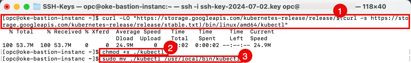

次のコマンドを実行して、最新のKubernetesリリースをダウンロードします。
[opc@oke-bastion-instanc ~]$ curl -LO "https://storage.googleapis.com/kubernetes-release/release/$(curl -s https://storage.googleapis.com/kubernetes-release/release/stable.txt)/bin/linux/amd64/kubectl"
次のコマンドを実行して、
kubectl
アプリケーションを実行可能にします。[opc@oke-bastion-instanc ~]$ chmod +x ./kubectl
kubectl
コマンドをどこからでも実行できるように、kubectl
アプリケーションを$PATH
変数がアクティブな場所に移動します。[opc@oke-bastion-instanc ~]$ sudo mv ./kubectl /usr/local/bin/kubectl

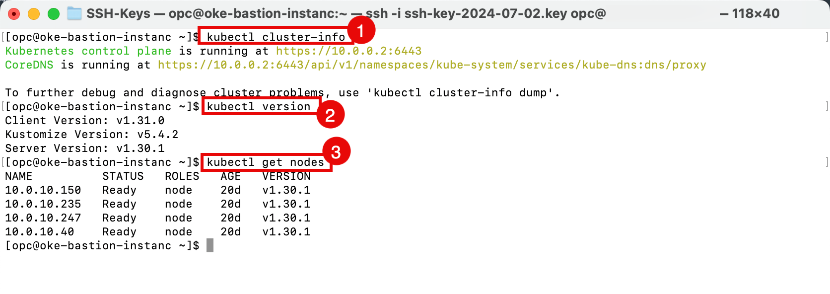

次のコマンドを実行して、Kubernetesクラスタ情報を取得します。
[opc@oke-bastion-instanc ~]$ kubectl cluster-info
次のコマンドを実行して、Kubernetesクライアントおよびサーバーのバージョンを取得します。
[opc@oke-bastion-instanc ~]$ kubectl version
次のコマンドを実行して、Kubernetesクラスタの一部であるすべてのワーカー・ノードを取得します。
[opc@oke-bastion-instanc ~]$ kubectl get nodes
