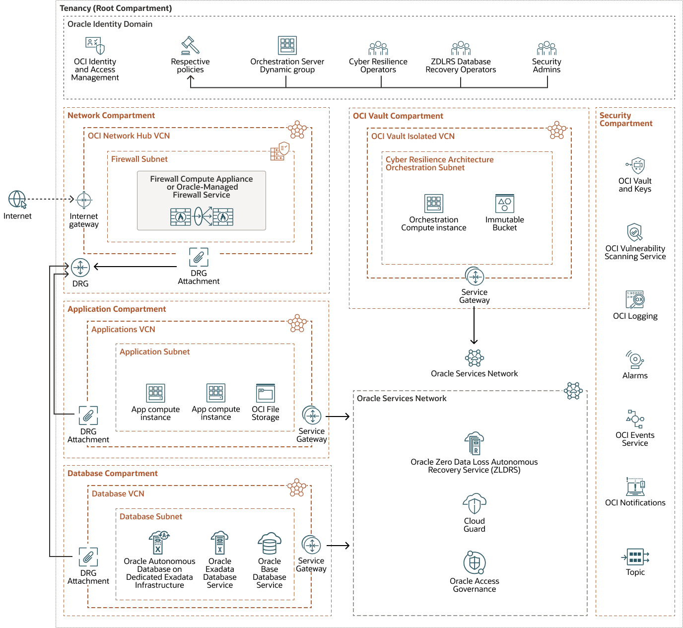

次に、OCIにサイバー・レジリエンスを実装するためのリファレンス・アーキテクチャを示します。
サイバーレジリエンス必須アーカイブ-oracle.zip#GUID-38DA1FAE-56C8-4FED-9995-12C24D347C0B
このアーキテクチャは、ネットワーク、アプリケーションおよびデータベース・コンパートメントで構成される本番環境を示しています。Vaultエンクレーブには、非構造化データの不変バックアップをホストする単一のコンパートメントが含まれています。Vaultエンクレーブ内には、不変オブジェクト・ストレージ・バケット、オーケストレーション・サーバーおよびワーカー・ノードがあります。オーケストレーション・サーバーは、バックアップする必要があるすべてのリソースを検索し、ワーカー・ノードに実際のバックアップ操作を実行するようにリクエストすることで、バックアップ・プロセスを調整します。データは、複数のアプリケーション・コンパートメントからVaultコンパートメントのバケットにコピーできます。
OCI Vaultエンクレーブは、非構造化データの格納に使用されます。これには、仮想マシン内のローカル・アプリケーション・データや、OCIファイル・ストレージを使用したNFS共有に格納されたデータが含まれます。
Oracleデータベースを含む構造化データの場合、Oracle Database Zero Data Loss Autonomous Recovery Serviceは、不変のバックアップとランサムウェア保護を提供します。

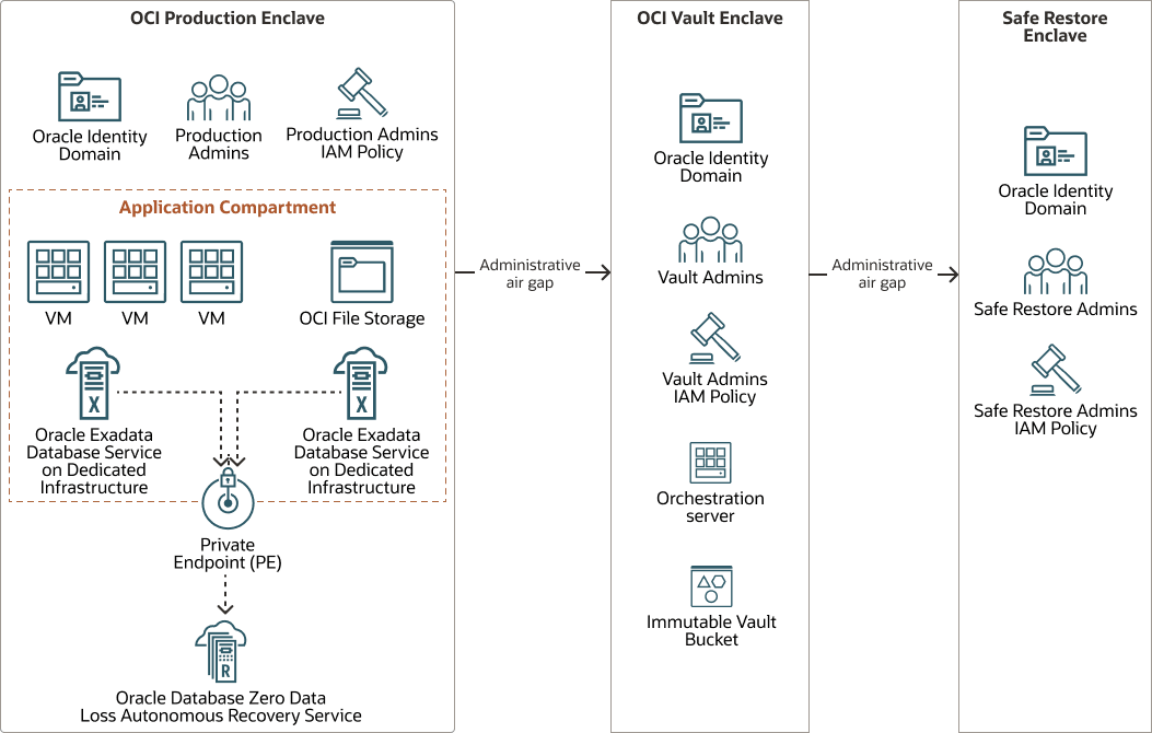

Enclavesについて
最新のレジリエントなクラウド・アーキテクチャでは、Enclavesという概念を使用しています。
エンクレーブは、Oracle Cloud Infrastructure (OCI)テナンシ内の論理的にエアギャップおよび半分離された領域です。エンクレイブは、コンパートメント、VCNs、OCI IAMポリシーおよびOracle Services Networkを使用して分離され、セキュリティと管理のための論理的な境界を作成します。エンクレイブ間の管理上のエア・ギャップにより、個別のアイデンティティ・ドメインの使用、VCNsの分離またはテナンシの分離が可能になります。
一般的に使用されるエンクレーブには、次の3つのタイプがあります。
  1. 本番エンクレーブ: 本番エンクレーブ・コンパートメントは、本番ワークロードをホストする1つ以上のコンパートメントで構成されます。この構造は、「CIS OCI Foundationsベンチマークを満たすセキュアなランディング・ゾーンのデプロイ」リファレンス・アーキテクチャに基づいており、「始める前に」セクションでリンクされています。本番環境では、運用バックアップに簡単にアクセスできる必要があります。通常のバックアップおよびリカバリ操作の場合、これは低レイテンシおよびネイティブ機能を利用した迅速なリカバリのためのほとんどの要件を満たす必要があります。カナリア・データは、本番環境での観察も監視できます。本番環境は次の目的で使用します。
    • 運用バックアップの格納とアクセス
    • 多層防防御の実装
    • (オプション)カナリアデータセットを監視する
  2. OCI Vaultエンクレーブ: OCI Vaultエンクレーブ・コンパートメントは、すべての非構造化オブジェクト、ブロックおよびファイル・ストレージのバックアップを「不変」状態に格納して、変更または削除を防止します。Vaultエンクレーブ・ネットワークは分離されており、本番エンクレーブとの直接接続はありません。これは、本番アイデンティティから管理上のエアー・ギャップを提供する、個別のアイデンティティ・ドメインから派生した非常に限定的なOCI IAMポリシーで保護されています。
    これらのバックアップに対するすべてのバックアップ自動化テストおよびマルウェアまたは破損検査がここで実行されます。すべての非構造化オブジェクト・バックアップ、ブロック・バックアップおよびファイル・ストレージ・バックアップの正常なコピーは、リカバリ・イベントを待機してこのエンクレーブに格納されます。データベースのデータ整合性とマルウェア検出は、Oracle Database Zero Data Loss Autonomous Recovery Serviceに組み込まれています。
    データベース・バックアップは、リストア操作を除き、本番環境からの直接アクセスなしで、OCIで制御された別のテナンシに不変に格納されます。データベース・バックアップをマウントおよびテストして、最終的なデータ整合性と運用準備状況を確認できます。次の目的でOCI Vaultエンクレーブを使用します:
    • 定期バックアップの格納
    • 不変ボールティング
    • バックアップ・テストの自動化
    • バックアップでのデータ破損の検出
    • バックアップ・データのマルウェアの検出
  3. 安全なリストア・エンクレーブ(オプション): セーフ・リストア・エンクレーブもOCI Vaultエンクレーブから分離され、本番エンクレーブとは別のアイデンティティ・ドメインおよびテナンシが使用されます。TerraformなどのInfrastructure as Codeツールを使用してセーフ・リストア・エンクレーブを作成し、同等の本番環境をすばやくデプロイできます。ここでは、正常なバックアップを継続的にリストアして、リカバリ時間目標(RTO)およびリカバリ・ポイント目標(RPO)の値に基づいて、運用準備状況を検証します。
    大きなインシデントが発生した場合は、元の本番スペースから脅威が削除されるまで、セーフ・リストア・エンクレーブを新しい本番環境として一時的に使用できます。セーフ・リストア・エンクレーブは次の目的で使用します。
    • バックアップ・データの継続的な増分リストア
    • RTOおよびRPOの目標を達成するためのバックアップのテスト
    • 必要に応じて、新しい本番環境にすばやく切り替えます。
    • Terraformを使用した最小から完全な本番への環境のスケーリング
    • フォレンジック分析とリカバリ後の元の本番環境へのカットバック
