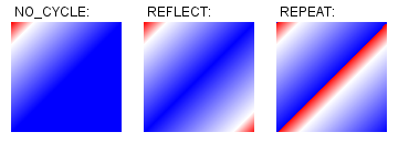

ユーザーは、CycleMethodをREFLECTIONまたはREPEATに設定することによって、始点と終点の外側の領域を塗りつぶすときにLinearGradientPaintオブジェクトで実行される動作を選択することもできます。 反射グラデーションまたは繰返しグラデーションでは、1つのグラデーションの中にある任意の2色の間の距離は、始点と終点の間のそれら2色の距離と同じになります。 ピクセルの粒度でのサンプリングのために、間隔にわずかな変動がいくつか発生する可能性があることに注意してください。 循環方法を指定しない場合は、デフォルトでNO_CYCLEが選択されます。つまり、残りの領域を塗りつぶすために端点の色が使用されます。

3つの循環方法のそれぞれについて、上記のコード例の結果は次のイメージのようになります。
