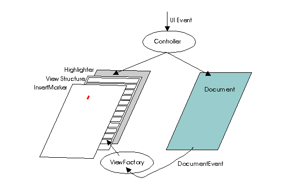

- モデル/ビュー分割
テキスト・コンポーネントはモデル/ビュー分割を持ちます。 テキスト・コンポーネントは、モデル、ビュー、コントローラを表すのに使うオブジェクトをまとめます。 テキスト・ドキュメント・モデルは、モデルのオブザーバとして動作するほかのビューによって共有されます(ドキュメントを複数のコンポーネントによって共有できるなど)。
このモデルは
Documentインタフェースによって定義されます。 これは、編集時に変更を追跡する柔軟なテキスト・ストレージ・メカニズムを提供するためのもので、より高度なモデルに拡張できます。 モデル・インタフェースは、SGMLが提供する式の機能、つまり多様なコンテンツを表現するのに使うシステムを取り込むためのものです。 ドキュメントに加える各修正は、ビューを最新のモデルに同期できるようにするDocumentEventという形式で変更の詳細な通知がすべてのオブザーバに送られます。 このイベントは、DocumentListenerインタフェースを実装して監視中のモデルに配信対象を登録したオブザーバに送られます。 - 位置情報
ビューでテキスト位置を指定する機能が提供されます。 この情報を判定するために、
modelToView(int)とviewToModel(java.awt.Point)の2つのメソッドが用意されています。 - 元に戻す/再実行のサポート
