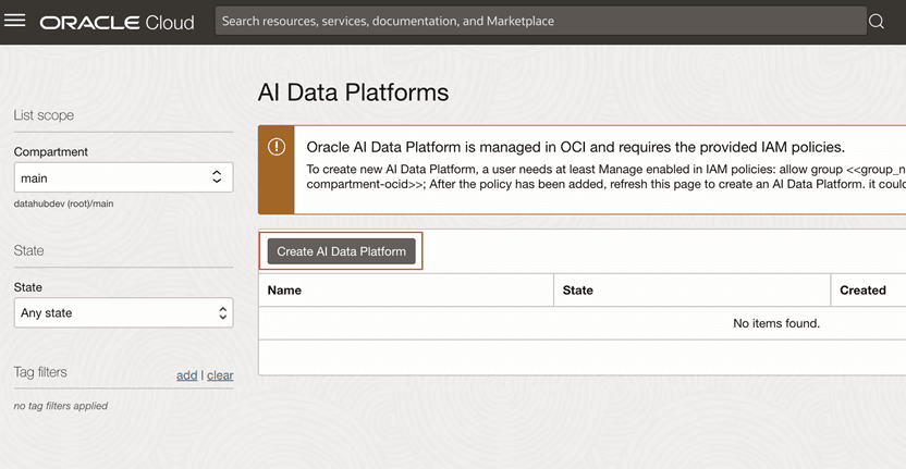

  1. OCI의 홈 섹션에서 분석 및 AI를 누릅니다.
  2. AI Data Platform을 누릅니다.
    AI 데이터 플랫폼 생성 버튼이 강조 표시된 AI 데이터 플랫폼 화면
  3. AI 데이터 플랫폼 생성을 누릅니다. AI Data Platform은 모든 필수 IAM 정책이 적용되었는지 검증하기 위한 검사를 수행합니다.

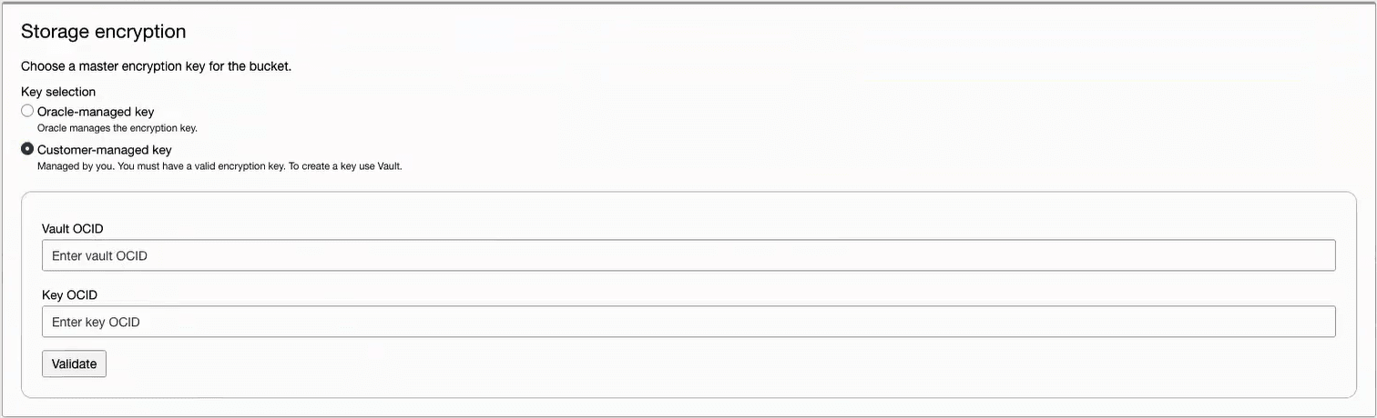

  9. 암호화 키가 Oracle 관리 키(기본 설정)인지 아니면 고객 관리 키인지 선택합니다.
    • Oracle 관리 키: 기본 옵션이며 추가 저장소 구성이 필요하지 않습니다.
    • 고객 관리 키: 조직에서 키 수명 주기 및 순환에 대한 직접 제어가 필요한 경우 선택합니다. 암호화 키에 대해 저장소 OCID 및 키 OCID를 제공해야 합니다. 검증을 눌러 제공된 OCID가 적합한지 확인합니다.
