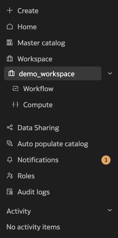

OCI 콘솔에서 AI 데이터 플랫폼 인스턴스를 누르면 AI 데이터 플랫폼 홈 페이지로 이동합니다. 홈 페이지의 맨 왼쪽 탐색 창에서 작업 영역 파일, 폴더, 노트북, 워크플로우 및 컴퓨트 클러스터에 액세스하기 전에 특정 작업 영역을 선택해야 합니다.
Oracle AI Data Platform 왼쪽 탐색 창

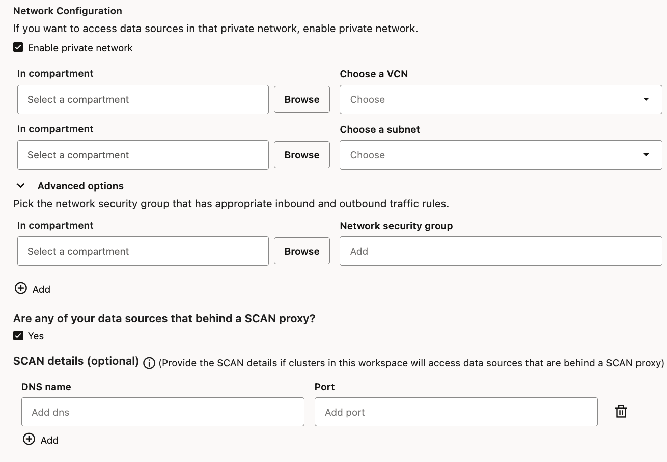

프라이빗 네트워크 액세스가 사용으로 설정된 작업영역 생성
개인 네트워크의 데이터 자산에 액세스할 수 있는 작업 영역을 만들 수 있습니다. 기본적으로 개인 네트워크의 데이터 자산에 액세스하기 위해 작업 영역이 사용으로 설정되지 않으며 개인 네트워크에 없는 데이터 자산에만 액세스할 수 있습니다. 작업 영역은 한 번에 하나의 개인 네트워크에 상주하는 데이터 자산에만 액세스할 수 있습니다.
기존 프라이빗 네트워크의 기존 데이터 자산에 액세스할 수 있는 작업영역을 생성하려면 IAM 정책이 있어야 데이터 자산의 VCN, 데이터 자산의 서브넷을 검사하고, 네트워크 보안 그룹이 사용되는 경우 해당 구획 내 데이터 자산의 네트워크 보안 그룹을 검사할 수 있습니다. 자세한 내용은 IAM 보안 정책을 참조하십시오.
  1. 홈 페이지에서 작업 영역을 누릅니다.
  2. Create Workspace 아이콘 작업 영역 생성을 누릅니다.
  3. 개인 네트워크 사용을 선택합니다.
    Enable private network and SCAN proxy가 선택된 상태로 Create workspace 페이지 열기
  4. 해당하는 OCI 컴파트먼트에서 VCN을 선택합니다.
  5. 해당 OCI 컴파트먼트에서 서브넷을 선택합니다.
  6. 네트워크 보안 그룹의 세부 정보를 제공합니다. 여러 항목이 있는 경우 추가를 누릅니다.
  7. 선택 사항: 데이터 소스가 SCAN 프록시 뒤에 있는 경우 SCAN 프록시를 통한 액세스가 필요한 내 데이터 소스를 선택합니다. 제공된 필드에 SCAN 프록시 설정을 입력합니다.
    이 작업영역의 클러스터가 SCAN 프록시 뒤에 있는 Oracle 데이터베이스에 액세스해야 하는 경우의 전제 조건입니다.
  8. 선택 사항: 네트워크 소스를 사용으로 설정하고 VCN의 리전 내 서비스 게이트웨이에서 가져올 인바운드 트래픽이 필요한 경우, 데이터 소스가 다른 리전에 있는 경우, 데이터 소스가 AWS S3에 있는 경우 또는 프라이빗 끝점 뒤에서 oraclecloud.com 서비스에 액세스해야 하는 경우 내 데이터 소스에 고급 DNS 구성이 필요합니다를 선택합니다. 제공된 필드에 DNS 설정을 입력합니다.
  9. 생성을 누릅니다.
