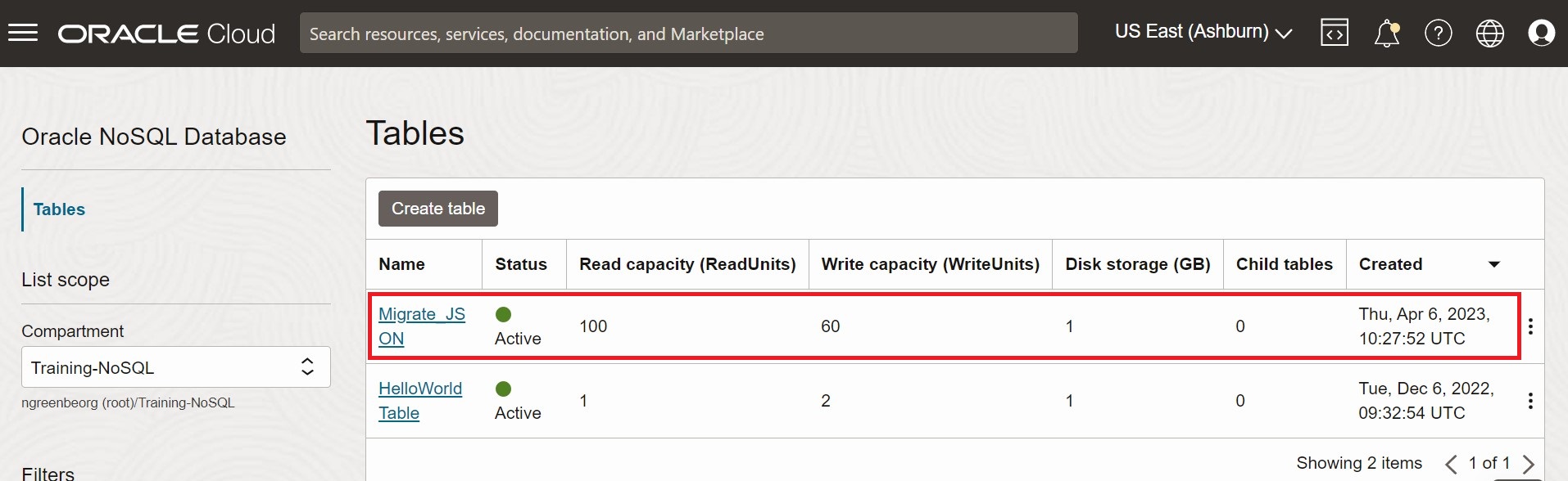

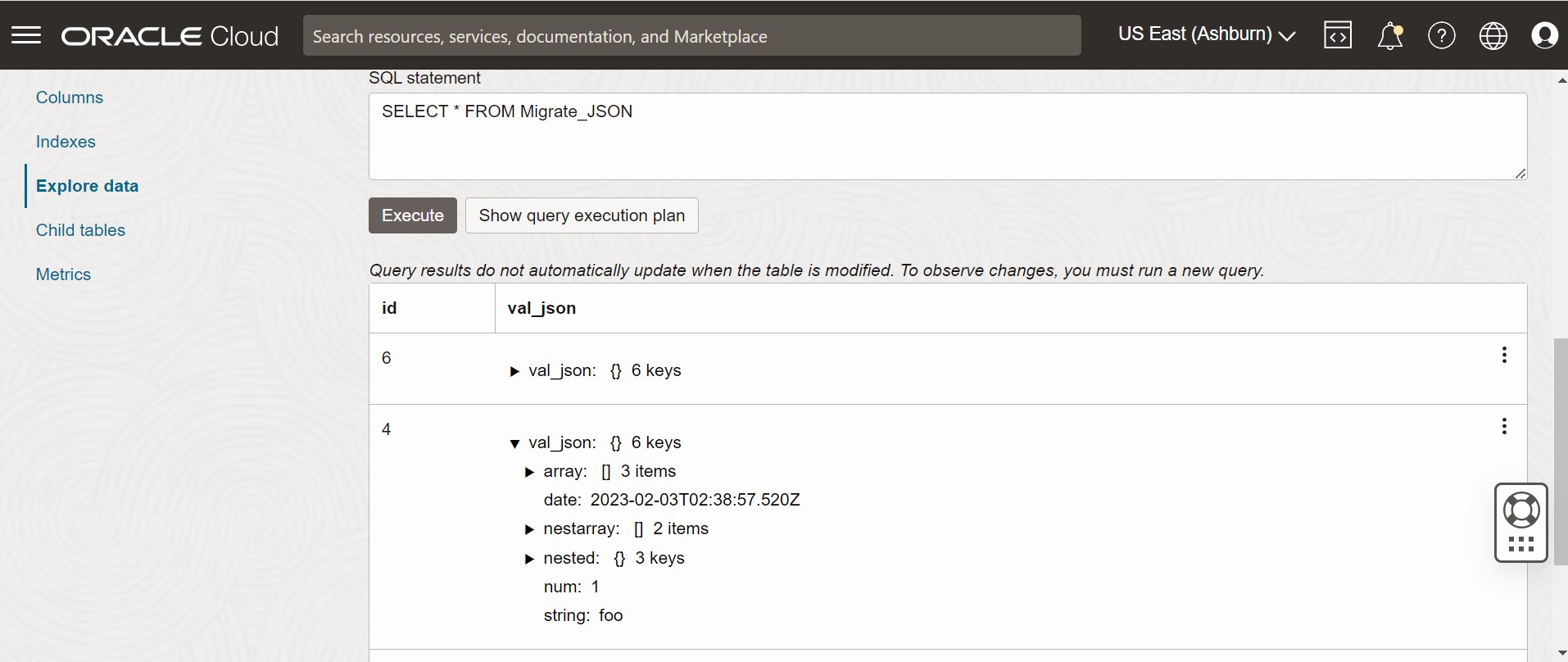

검증
이전을 검증하기 위해 Oracle NoSQL Database Cloud Service 콘솔에 로그인하고 소스 데이터로 Migrate_JSON 테이블이 생성되었는지 확인할 수 있습니다. 콘솔 액세스 절차는 Oracle NoSQL Database Cloud Service 문서의 인프라 콘솔에서 서비스 액세스 문서를 참조하십시오.
그림 - Oracle NoSQL Database Cloud Service 콘솔 테이블
그림 - Oracle NoSQL Database Cloud Service 콘솔 테이블 데이터

확인
이전을 확인하려면 Oracle NoSQL Database Cloud Service 콘솔에 로그인하고 소스 데이터로 mongoImport 테이블이 생성되었는지 확인할 수 있습니다. 콘솔 액세스 절차는 Infrastructure 콘솔에서 서비스 액세스 문서를 참조하십시오.

확인
이전을 확인하려면 Oracle NoSQL Database Cloud Service 콘솔에 로그인하고 소스 데이터로 sampleMongoDBImp 테이블이 생성되었는지 확인할 수 있습니다. 콘솔 액세스 절차는 Infrastructure 콘솔에서 서비스 액세스 문서를 참조하십시오.

확인

검증
이전을 검증하기 위해 Oracle NoSQL Database Cloud Service 콘솔에 로그인하고 소스 데이터로 sampledynDBImp 테이블이 생성되었는지 확인할 수 있습니다.

검증

확인
Oracle NoSQL Database Cloud Service 콘솔에 로그인하여 소스 데이터로 새 테이블이 생성되었는지 확인할 수 있습니다.

확인
이전을 확인하기 위해 Oracle NoSQL Database Cloud Service 콘솔에 로그인하여 course 테이블에 접근할 수 있습니다. 테이블에는 소스 데이터가 포함됩니다. 콘솔 액세스 절차는 Oracle NoSQL Database Cloud Service 문서의 인프라 콘솔에서 서비스 액세스 문서를 참조하십시오.
