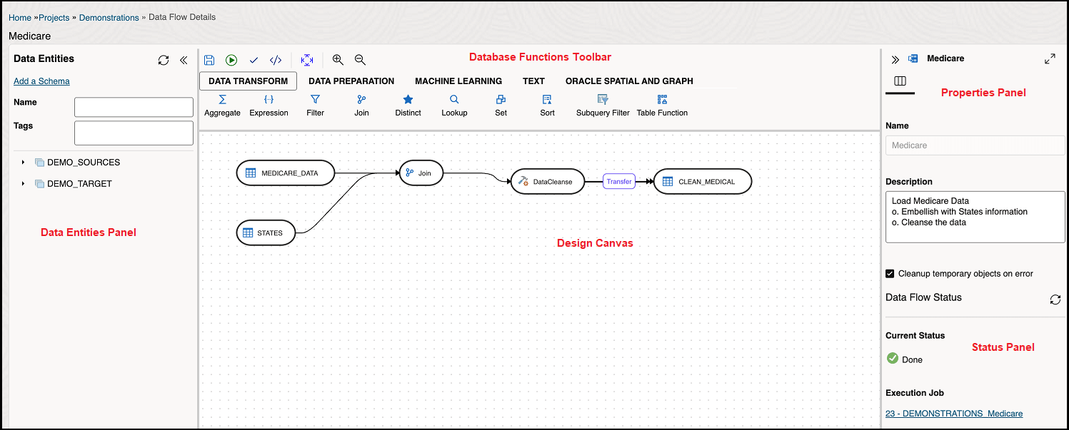

데이터 플로우 편집기 정보
데이터 플로우 편집기는 데이터 엔티티 패널, 데이터베이스 함수 도구 모음, 디자인 캔버스, 속성 패널 및 상태 패널의 다섯 부분으로 나뉩니다.
- 데이터 엔티티 패널: 데이터 엔티티 패널에는 데이터 플로우에서 사용할 수 있는 데이터 엔티티가 표시됩니다. 표시된 리스트는 [이름] 및 [태그] 필드를 사용하여 필터링할 수 있습니다. 이 패널에는 스키마를 추가하고, 데이터 엔티티를 임포트하고, 데이터 플로우와 연관된 스키마를 제거하고, 데이터 엔티티를 새로 고칠 수 있는 옵션이 포함되어 있습니다. 이러한 옵션 사용 방법에 대한 자세한 내용은 구성 요소 추가를 참조하십시오.
- 데이터베이스 함수 도구 모음: 데이터베이스 함수 도구 모음에는 데이터 플로우에서 사용할 수 있는 데이터베이스 함수가 표시됩니다. Data Entities와 마찬가지로 디자인 캔버스에서 사용할 Database 도구를 끌어 놓을 수 있습니다. 자세한 내용은 지원되는 데이터베이스 함수를 참조하십시오.
- 디자인 캔버스: 디자인 캔버스에서 변환 논리를 작성합니다. 디자인 캔버스에 데이터 엔티티 및 데이터베이스 함수를 추가한 후 논리적 순서로 연결하여 데이터 플로우를 완료할 수 있습니다.
- 속성 패널: 속성 패널은 디자인 캔버스에서 선택한 객체의 속성을 표시합니다. [속성] 패널은 네 개의 탭으로 그룹화됩니다. 일반 사항, 속성, 데이터 미리보기, 열 매핑 및 옵션 일부 탭은 선택한 객체에 따라 달라지므로 사용할 수 없습니다. 이러한 옵션에 대한 자세한 내용은 구성 요소 속성을 참조하십시오.
- 상태 패널: 데이터 플로우를 실행하면 Status 패널에 백그라운드에서 실행 중인 작업의 상태가 표시되어 요청을 완료합니다. 현재 실행 중인 작업의 상태 또는 마지막 작업의 상태를 확인할 수 있습니다. [상태] 패널에 대한 자세한 내용은 데이터 로드, 데이터 플로우 및 워크플로우의 상태 모니터링을 참조하십시오.

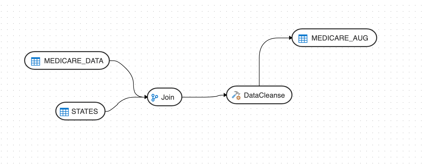

- 데이터 플로우에서 사용할 필수 데이터 엔티티를 끌어서 디자인 캔버스에 놓습니다.
- 데이터베이스 함수 도구 모음에서 데이터 플로우에 사용할 변환 구성요소를 끌어서 디자인 캔버스에 놓습니다. 데이터 흐름에서 변수를 사용할 수 있습니다. 자세한 내용은 데이터 플로우에서 변수 사용을 참조하십시오.
- 디자인 캔버스에서 객체를 선택하고 옆에 있는 커넥터 아이콘(
)을 끌어서 구성요소를 연결합니다.
