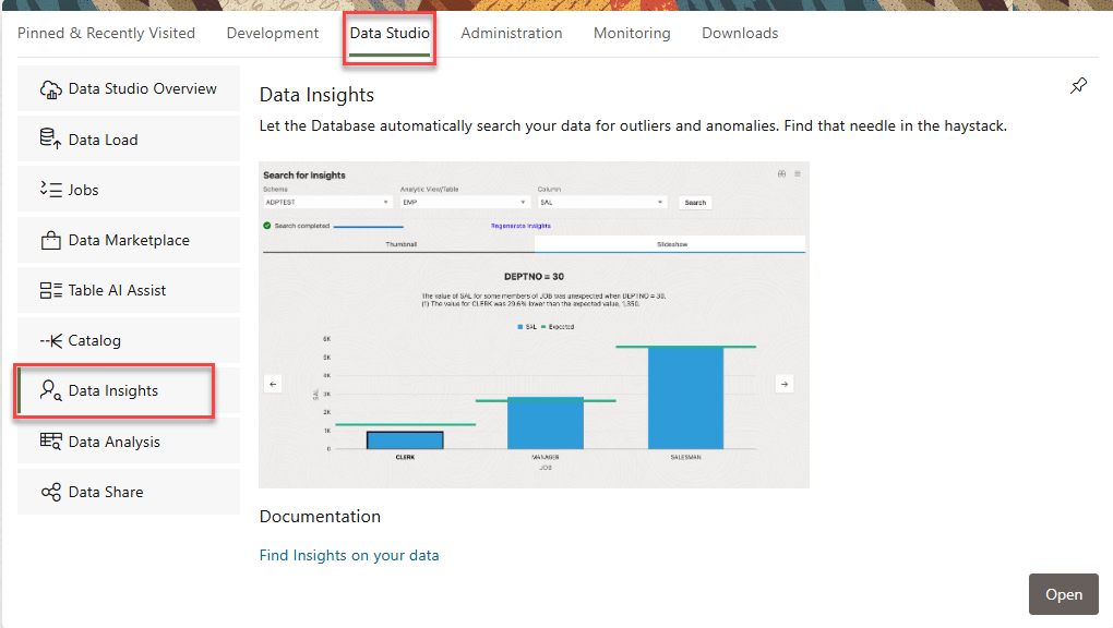

[데이터 인사이트] 페이지에는 Oracle Autonomous Database에서 엔티티 데이터의 패턴 및 변형에 대한 정보가 표시됩니다.
데이터 인사이트 페이지로 이동하려면 데이터베이스 작업 페이지에서 Data Studio 탭을 누르고 데이터 인사이트 메뉴를 선택합니다.
다음과 같이 data-insights.png에 대한 설명입니다.
그림 data-insights.png에 대한 설명
또는 [선택기]선택기 아이콘을 누르고 탐색 창의 [데이터 도구] 메뉴에서 데이터 인사이트를 선택합니다.
