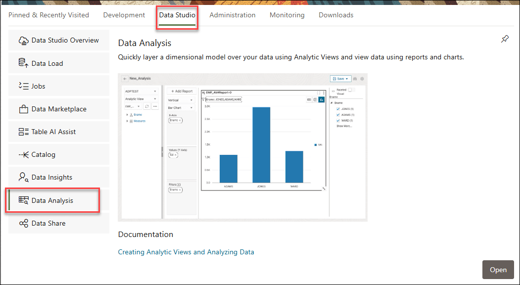

데이터 분석 도구를 사용하면 다차원 메타데이터를 사용하여 분석 뷰를 생성할 수 있습니다.
데이터 분석 페이지로 이동하려면 실행판의 Data Studio 탭에서 데이터 분석 메뉴를 선택합니다.
그림 data-analysis-pane.png에 대한 설명
