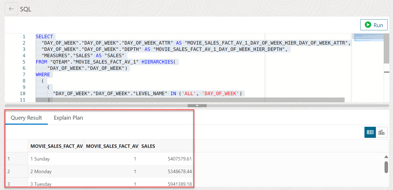

SQL 편집
SQL 편집을 누르면 SQL 출력을 볼 수 있습니다. SQL의 오른쪽 아래 창에는 SQL 편집기에서 실행된 작업의 출력이 표시됩니다. 다음 그림은 SQL 페이지의 출력 창을 보여줍니다.

출력 창에는 다음 탭이 있습니다.
  • 질의 결과: 표시 테이블에 가장 최근의 명령문 실행 작업 결과를 표시합니다.
  • 계획 설명: 계획 설명 명령을 사용하여 질의에 대한 계획을 표시합니다. 기본 뷰는 다이어그램 뷰입니다. 자세한 내용은 다음 절에서 Explain Plan Diagram에 대한 설명을 참조하십시오.

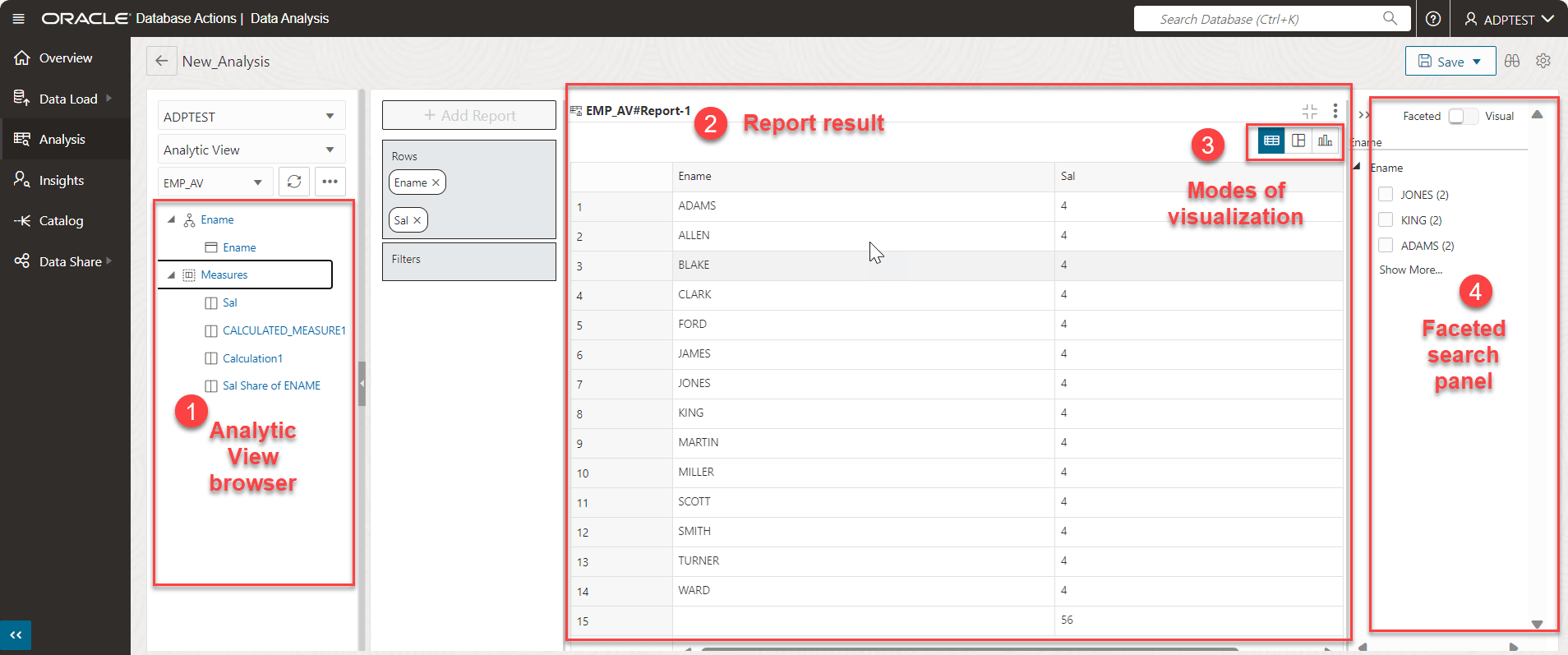

분석 뷰에서 분석을 누르고 분석할 테이블을 눌러 [분석] 페이지를 봅니다.
[분석] 페이지는 다음 구성 요소로 구성됩니다.
  1. 분석 뷰 브라우저: 분석 뷰 브라우저를 보기 위해 분석 뷰에 대한 보고서를 생성하도록 선택한 경우 드롭다운에서 분석 뷰를 선택합니다. 분석 뷰 브라우저에는 선택한 분석 뷰와 연관된 계층, 레벨 및 측정이 표시됩니다.

  3. 출력 창: SQL 질의 결과를 볼 때 출력 창은 다음 탭으로 구성됩니다.
    • 계획 설명: 계획 설명 명령을 사용하여 질의에 대한 계획을 표시합니다. 자세한 내용은 보고서 생성 섹션의 계획 다이어그램 설명을 참조하십시오.
    • 자동 추적: 자동 추적 기능을 사용하여 SQL 문을 실행할 때 v$sql_plan에서 세션 통계 및 실행 계획을 표시합니다.
  4. 질의 결과 탭의 시각화 모드: 생성하는 SQL 질의 보고서의 결과를 시각화하는 네 가지 모드 중 하나를 선택할 수 있습니다.
    다음 네 가지 시각화 모드는 SQL 쿼리에서 생성된 보고서를 볼 때 다음과 같습니다.
    • 기본 조회: 기본적으로 이 유형의 뷰가 사용됩니다. SQL 편집기에서 작성된 질의는 기본 질의입니다.
    • 테이블: SQL 결과를 표 형식으로 볼 수 있습니다. 이 뷰를 선택하면 테이블 브라우저에서 선택한 열을 끌어 놓을 수 있는 열 놓기 영역이 나타납니다. 삭제 영역에서 선택한 열을 삭제하면 [질의 결과] 탭에서 해당 열만 볼 수 있습니다. 열 이름 옆의 상호 표시를 선택하여 놓기 영역에서 제거합니다.
    • 피벗: SQL 질의 결과를 피벗 형식으로 볼 수 있습니다. 이 형식을 선택하면 테이블 브라우저에서 선택한 열, 행 또는 값을 끌어 놓을 수 있는 열, 행 및 값 놓기 영역이 나타납니다.
      주:
      값은 NUMBER 유형이어야 합니다.
    • 차트: SQL 결과를 차트 형식으로 볼 수 있습니다. 이 뷰를 선택하면 X축 및 Y축 드롭 영역이 나타납니다. 선택한 열을 테이블 검색기에서 드롭 영역으로 끌어 놓습니다. 데이터 유형이 NUMERIC인 열만 Y축에서 삭제할 수 있는지 확인해야 합니다. 그렇지 않으면 Must be a NUMBER type 오류로 인해 표시 결과가 실패합니다. Y축에 여러 값을 추가할 수 있습니다. 특정 y축의 차트 뷰에서만 결과를 보려면 드롭다운에서 Y축 값을 선택합니다.
  5. 분석 뷰에서 생성된 보고서의 시각화 모드: 세 가지 모드 중 하나를 선택하여 분석 뷰에서 생성하는 보고서의 결과를 시각화할 수 있습니다.
    분석 뷰에서 생성된 보고서를 볼 때 시각화의 세 가지 모드는 다음과 같습니다.
    • 표: SQL 결과를 표 형식으로 볼 수 있습니다. 이 뷰를 선택하면 분석 뷰 브라우저에서 선택한 계층 및 측정을 끌어 놓을 수 있는 행 및 필터 놓기 영역이 나타납니다. 이렇게 하면 선택한 계층 및 측정 단위로 구성된 보고서 결과를 볼 수 있습니다.
    • 피벗: [분석 뷰] 보고서의 결과를 피벗 형식으로 볼 수 있습니다. 이 형식을 선택하면 분석 뷰 브라우저에서 선택한 계층 및 측정 단위를 끌어 놓을 수 있는 열, 행, 값 및 필터 놓기 구역이 나타납니다. 참고: 값은 NUMBER 유형이어야 합니다.
    • 차트: 분석 뷰에서 생성한 보고서를 차트 형식으로 볼 수 있습니다. 이 뷰를 선택하면 X축, Y축 및 필터 드롭 영역이 나타납니다. 선택한 열을 테이블 검색기에서 드롭 영역으로 끌어 놓습니다. 데이터 유형이 NUMERIC인 열만 Y축에서 삭제할 수 있는지 확인해야 합니다. 그렇지 않으면 Must be a NUMBER type 오류로 인해 표시 결과가 실패합니다. Y축에 여러 값을 추가할 수 있습니다. 드롭다운에서 가로 및 세로를 선택하여 가로 및 세로 차트를 각각 볼 수 있습니다. 또한 드롭다운에서 영역 차트, 막대 차트, 꺾은선형 차트 및 원형 차트를 선택할 수도 있습니다.
  6. 패싯이 지정된 검색 패널: SQL 질의 및 분석 뷰에서 생성하는 보고서의 경우 패싯이 지정된 검색 열을 볼 수 있습니다. SQL 보고서의 경우 이 패널에서 보고서에 필터를 추가할 수 있습니다. 이 도구는 query 결과에서 검색된 열의 각 값에 대해 필터를 생성합니다. 페이싯된 검색 패널에서 다른 열을 필터링하고 질의 결과에서 결과를 확인하여 보려는 데이터만 가져올 수 있습니다. SQL query에서 검색된 데이터를 텍스트 또는 시각적 형식으로 볼 수 있습니다. 분석 뷰에서 생성하는 보고서의 경우 라디오 단추에서 면을 선택합니다. 이 필터는 SQL 질의에서 생성하는 패싯 검색과 다르게 동작합니다. 분석 뷰에서 생성한 보고서에 필터 추가를 참조하십시오.

분석 뷰에서 보고서를 생성할 때 [분석] 페이지는 다음과 같습니다.
analyses-av.png에 대한 설명은 다음과 같습니다.
Analyses-av.png에 대한 설명

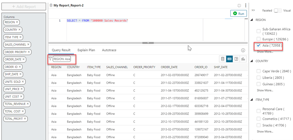

Query에 보고서 생성
이 섹션에서는 SQL 쿼리에 대한 보고서를 생성하는 단계에 대해 설명합니다.
  1. Analysis 홈 페이지에서 보고서를 생성할 테이블을 선택합니다. SQL 편집기에 기본 query가 표시된 Analyses 페이지를 볼 수 있습니다.
    주:
    기본적으로 선택한 <Tablename>에서 "Select *"를 표시합니다.
  2. 실행을 눌러 SQL 문을 실행합니다.
    Query Results 탭에는 선택한 모드에 결과가 표시됩니다. 기본 뷰는 기본 질의입니다.
  3. 아시아 지역의 영업 레코드만 표시하여 보고서에 필터를 추가합니다. 페이싯된 검색 패널에서 아시아를 선택합니다.
    다음과 같이 filter.png에 대한 설명입니다.
    그림 filter.png에 대한 설명
  4. REGION 열이 아시아인 필터를 표시하는 [질의 결과] 탭에서 퍼널 아이콘을 볼 수 있습니다. 질의 결과에는 REGION이 Asia인 레코드만 표시됩니다.
분석 뷰에서 보고서 생성
이 섹션에서는 분석 뷰에서 보고서를 생성하는 단계에 대해 설명합니다.
  1. 분석 홈 페이지의 분석 뷰 섹션에서 보고서를 생성할 분석 뷰를 선택합니다. 기본 보고서가 출력으로 표시되는 [분석] 페이지가 표시됩니다.
  2. Analytic View 브라우저에서 계층 및 measure를 끌어 놓아 출력에서 확인한 결과를 편집합니다. 자세한 내용은 보고서 작업을 참조하십시오.
  3. 보고서 보기를 확장하려면 보고서 확장을 누르고 보고서 보기를 최소화하려면 보고서 축소를 누릅니다. 분석 뷰에서 생성하는 보고서의 기본 뷰는 피벗입니다.
