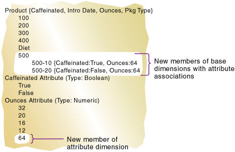

차원 빌드 작업을 실행한 후 아래 아웃라인에 표시된 대로 멤버를 빌드하고 속성을 연관시킵니다. 멤버 64는 온스 속성 차원의 새 멤버입니다. 멤버(500, 500-10, 500-20)는 기본 차원, 제품(Product)의 새로운 멤버이며, 멤버(64)와 연관된다.

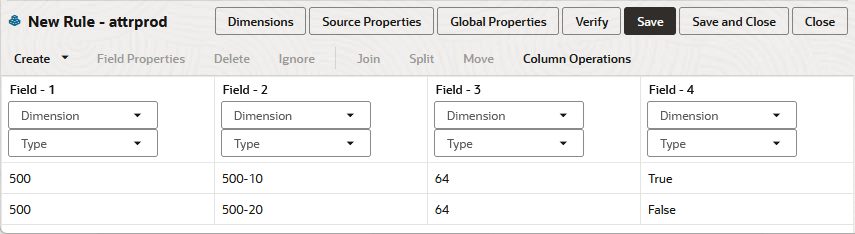

    6. 정의되지 않은 필드가 포함된 차원 빌드 규칙이 열리고 텍스트 파일의 미리보기 데이터가 필드 아래의 그리드를 채웁니다.
      정의되지 않은 필드가 있는 attrprod라는 차원 빌드 규칙과 필드 아래의 그리드를 채우는 미리보기 데이터입니다.

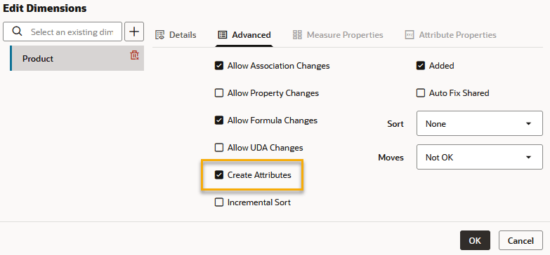

  10. 고급을 누르고 속성 생성을 선택합니다.
    속성 생성이 선택된 차원 편집 대화상자의 고급 패널 이미지
  11. 확인을 누릅니다.

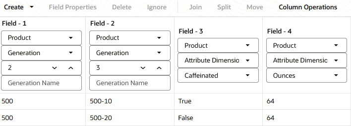

  12. attrprod 규칙에서:
    1. 필드 1에서 차원에 대해 제품을 선택하고 유형에 대해 세대를 선택합니다. Generation 필드를 2로 증분합니다.
    2. 필드 2에서 차원에 대해 제품을 선택하고 유형에 대해 세대를 선택합니다. 세대 필드를 3으로 증분합니다.
    3. 필드 3에서 차원에 대해 제품을 선택하고 유형에 대해 속성 차원을 선택합니다. 아래에서 온스를 선택합니다.
      필드 3에는 제품 차원과 연계된 온스 속성 차원의 멤버가 포함되어 있습니다. 이 필드는 기본 차원 제품의 세대 3 멤버로 정의된 데이터 필드 바로 다음에 오기 때문에 Essbase는 속성 멤버 64를 500-10 및 500-20 멤버와 연결합니다.
    4. 필드 4에서 차원에 대해 제품을 선택하고 유형에 대해 속성 차원을 선택합니다. 아래에서 카페인 처리됨을 선택합니다.
      필드 4는 추가 단일 레벨 속성 차원의 속성을 연계하는 방법을 보여줍니다. 기본 차원이 이미 지정되었으므로 기본 차원의 멤버와 연계할 각 속성에 대해 추가 필드만 정의하면 됩니다.
      필드 1의 제품, 생성, 필드 1의 2, 제품, 생성, 필드 2의 3, 제품, 속성 차원, 필드 3의 온스 및 필드 4의 제품, 속성 차원, 카페인이 포함된 완료된 속성 규칙 파일의 이미지입니다.
    아웃라인 편집기의 attrprod 아웃라인 이미지로, 500, 500-10 및 500-20의 두 개의 새 자식이 있는 확장된 제품 차원을 표시합니다. 500-10은 Caffeinated: True 및 Ounces: 64를 보여줍니다. 500-20은 Caffeinated False 및 Ounces: 64를 보여줍니다.
