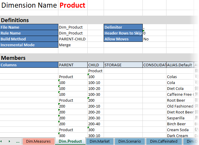

아래 그림은 Sample Basic 큐브의 Product 차원을 정의합니다. [정의] 섹션에는 규칙 이름, 사용된 빌드 방법, 구분자 및 헤더 행 처리 지침이 표시됩니다. 또한 증분 모드를 병합으로 지정합니다. 즉, 이 규칙을 사용하는 차원 빌드 실행에서 기존 멤버를 유지하면서 새 멤버를 추가합니다. 이 옵션은 차원 등록정보의 업데이트 옵션과 동일합니다. 이동이 허용되지 않습니다.
샘플 기본 큐브를 쉽게 작성하는 데 사용할 수 있는 이 애플리케이션 워크북은 Essbase 서버 파일 카탈로그의 갤러리 섹션에서 사용할 수 있습니다.
Sample Basic 애플리케이션 워크북의 차원 워크시트 그림은 Product 차원에 대한 것입니다. 정의 섹션에는 규칙 이름이 Dim_Product이고, 빌드 방법은 PARENT-CHILD이고, 사용되는 구분자는 쉼표이고, 증분 모드는 병합이고, 건너뛸 헤더 행은 0이고, 이동 허용은 No입니다.

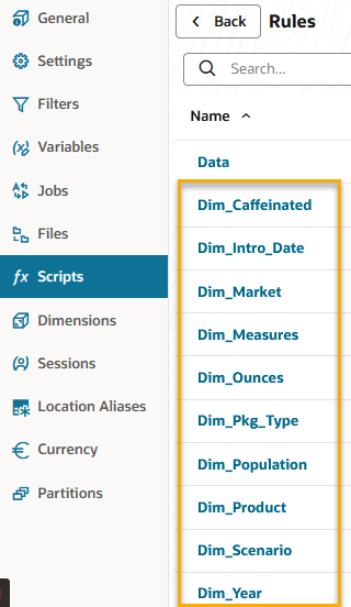

큐브를 빌드하면 각 차원 워크시트에 대한 차원 빌드 규칙이 큐브 디렉토리에 추가되고 변경이 필요한 경우 Essbase 웹 인터페이스에서 이를 편집할 수 있습니다.
샘플 기본에 대한 큐브 디렉토리에서 강조 표시된 차원 빌드 규칙

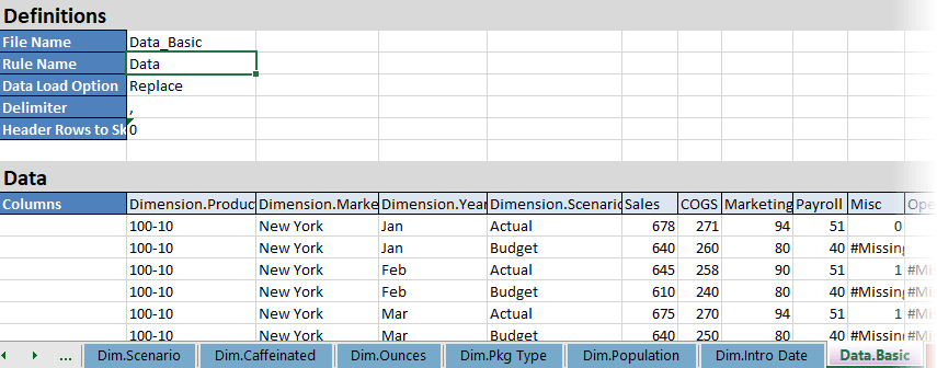

애플리케이션 워크북에서 큐브를 빌드할 때 데이터 워크시트도 각 데이터 워크시트에 대해 하나의 데이터 로드 규칙을 빌드하고 실행합니다.
아래 그림의 데이터 워크시트는 샘플 기본에 대한 데이터 로드 규칙을 정의합니다. [정의] 섹션에는 규칙 이름, 데이터 로드 옵션, 사용된 구분자 및 머리글 행 처리를 위한 지침이 표시됩니다.
Sample Basic 애플리케이션 워크북의 데이터 워크시트입니다. [정의] 섹션에는 규칙 이름, 데이터 로드 옵션, 사용된 구분자 및 머리글 행 처리를 위한 지침이 표시됩니다.
